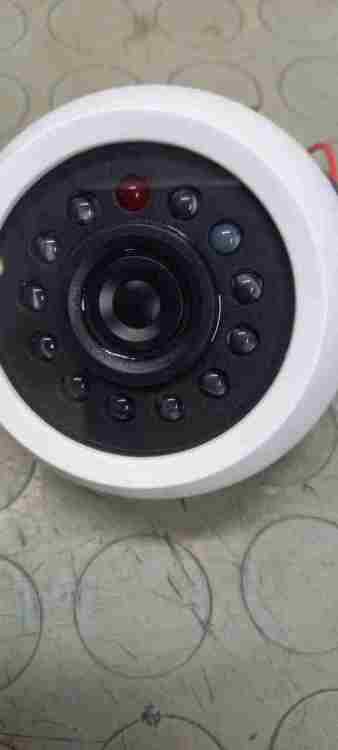

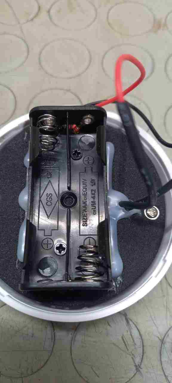

Alimentatore per singolo led lampeggiante
Salve, per alimentare il led lampeggiante di cui alle foto, di una finta telecamera dissuasiva, se al posto delle batterie metto un alimentatore a 5 volts dei cellulari, si brucia?
Nel caso come potrei ovviare, visto che di tali alimentatori ne ho da vendere per non acquistarne uno ad hoc?
Con una resistenza in serie sul positivo? quale?
Sì, prova ad mettere una resitenza da 2-300ohm e vedi come va. Se troppo luminoso aumenta altrimenti diminuisci.
Modificato: da Dumah Brazorf
4 minuti fa, fireman90 ha scritto:
In serie al polo positivo....giusto?
E' indifferente, puoi metterla anche in serie al polo negativo.
Anche un paio di diodi 1n4007. 2x0,7V più o meno ci siamo anche 3 diodi 0,7V
le uniche telecamere col led rosso acceso sono quelle finte😁
L'importante sono i cartelli "zona videosorvegliata" intorno alla recinzione.
