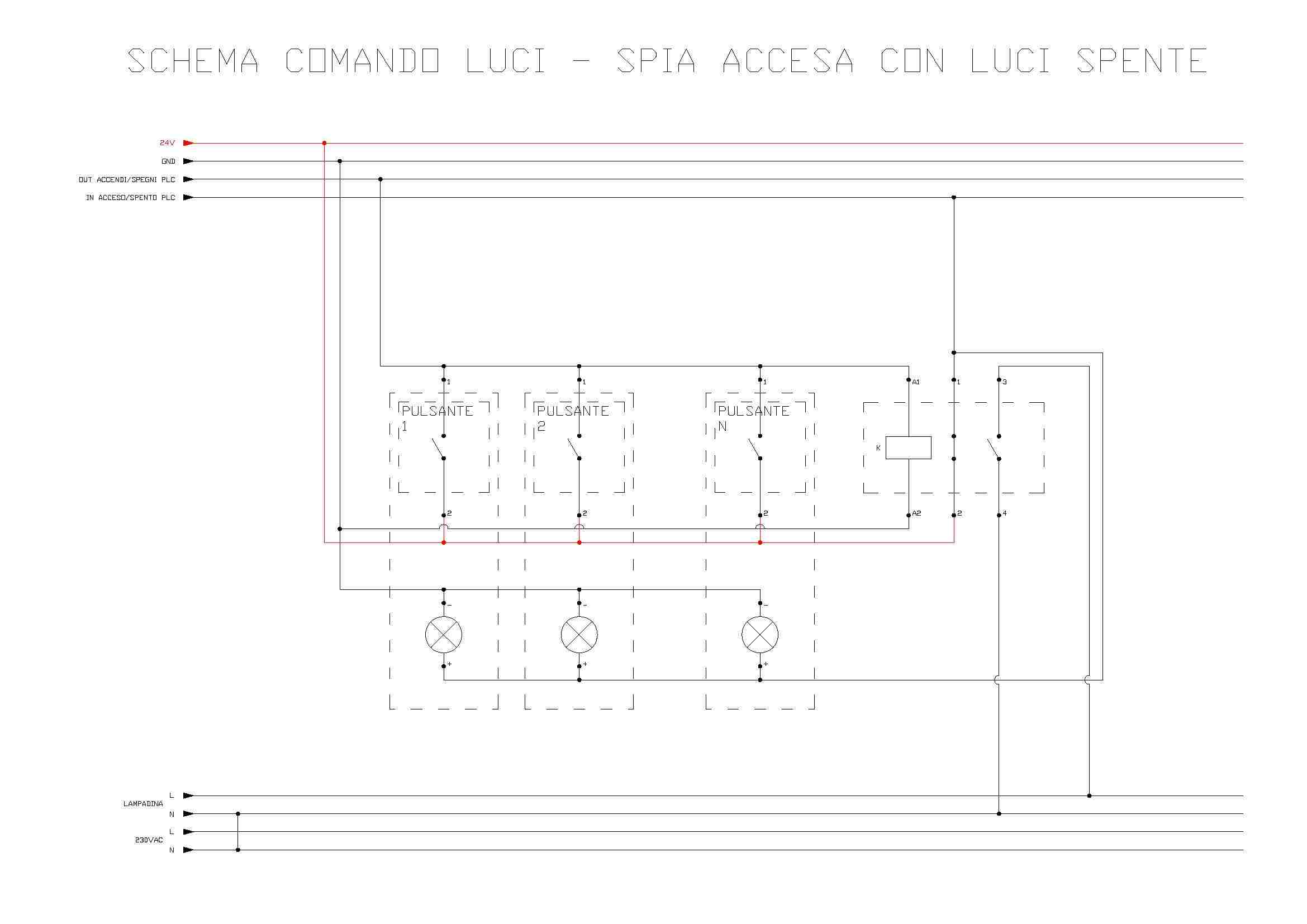

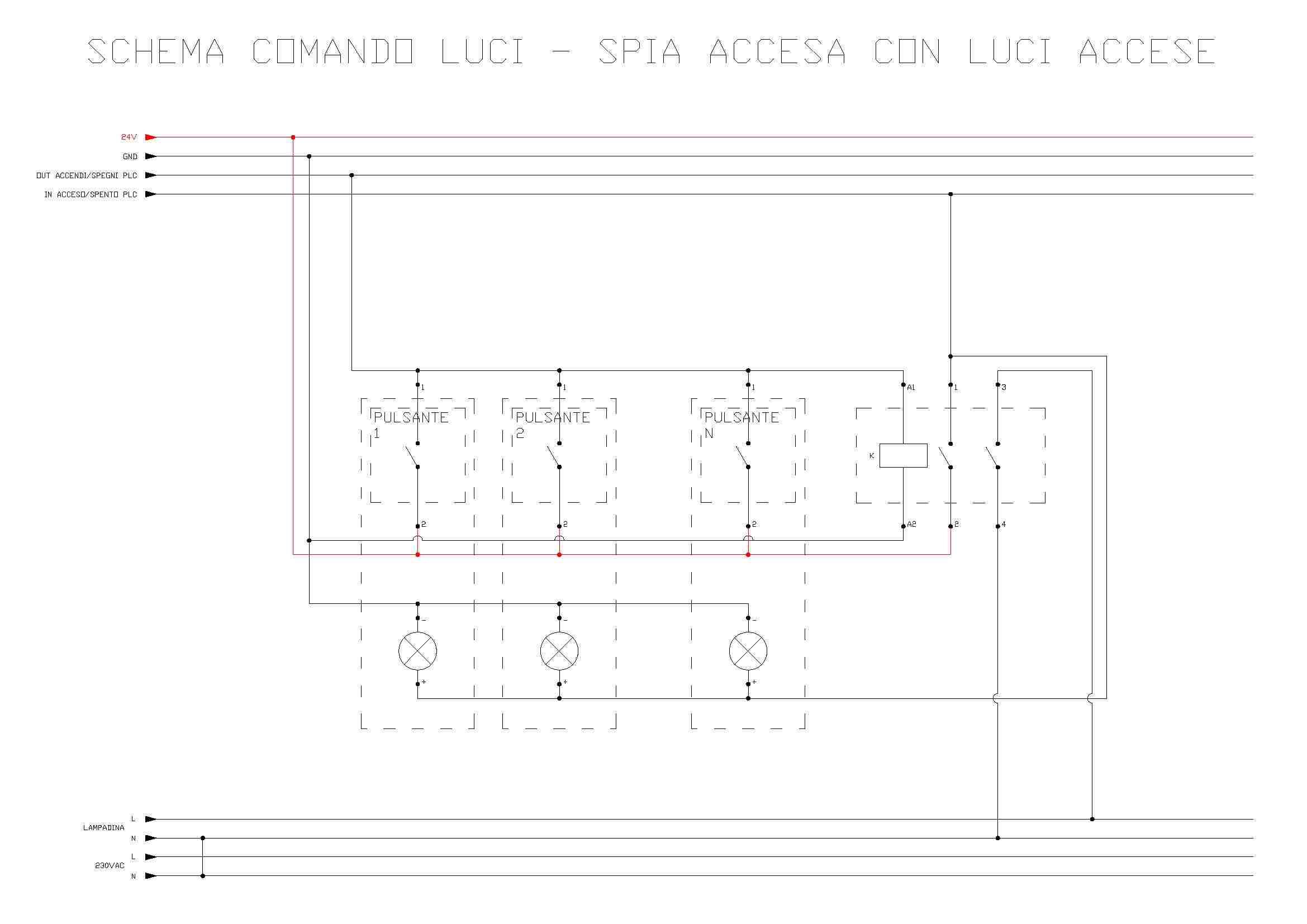

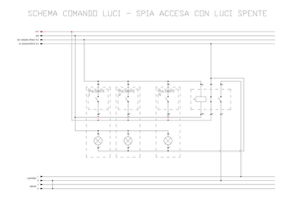

Nuovo impianto elettrico con domotica fai da te e relè elettromeccanici
Buongiorno a tutti, sono molti anni che vi seguo con molto interesse e ora avrei una idea da proporvi.
Sto ristrutturando casa e sono molto affascinato dalla domotica ma al momento i fondi scarseggiano... vorrei comunque predisporla installando un impianto costituito principalmente da relè elettromeccanici comandati da pulsanti a cui un giorno potrò collegarmi con un PLC o altro per gestirli. L'idea è quella di realiazzzare un impianto tradizionale che sia affidabile e funzioni sempre che possa essere collegato ad un sistema domotico in parallelo.
Ho provato a disegnare questi due schemi per comandare le luci con pulsanti dotati di spia (scusate gli errori ma non sono proprio tecnico con gli schemi):
  • Spia sull'interruttore accesa con luci accese per le luci esterne
  • Spia spenta con luci accese per quelle interne
Schema comando luci esterne.jpg
Schema comando luci interne.jpg
