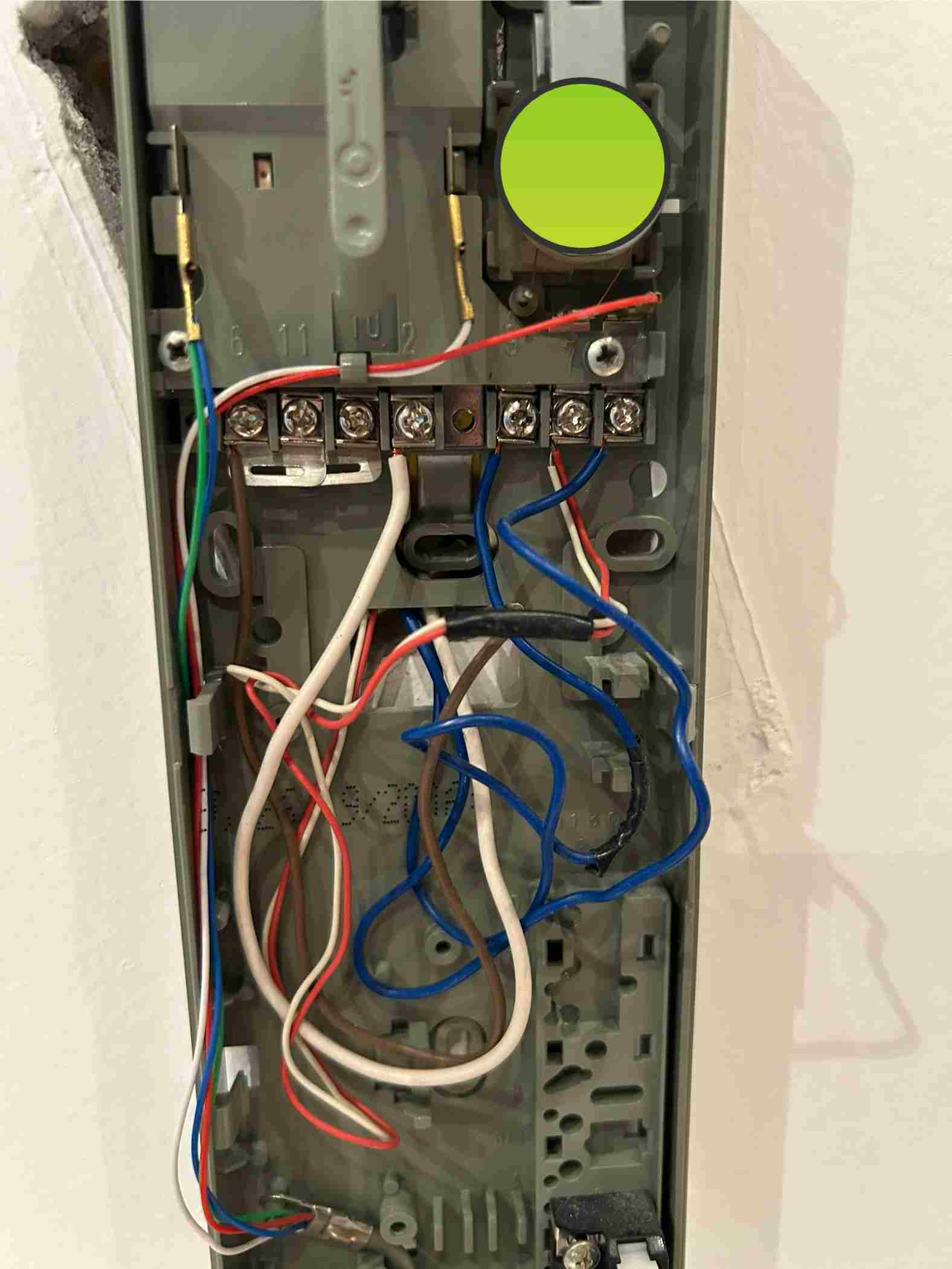

Cambiando Urmet 1130/11 per 16
Stavo sostituendo il citofono urmet 1130/11 con il 1130/16, dove il pannello connessioni è diverso.
Ho posizionato i cavi nelle stesse posizioni di prima sul 1130/11 - secondo i numeri (essendo CA = 7), l'audio, l'ingresso e l'uscita funzionano bene, ma i cancelli non si aprono (ce ne sono 2).
Cosa potrei fare di sbagliato?
Mi potete aiutare?
Scusa, ma citofoni e PLC cosa hanno in comune? Hai sbagliato sezione.
Roberto Garoscio
Ti ho spostato nella sezione giusta.
Ciao Moema,
1 ora fa, Moema ha scritto:
.........ma i cancelli non si aprono (ce ne sono 2).
Anche se presumo proprio di no, confermato anche vedendo la foto nella discussione a cui ti eri accodato, hai fatto il ponte tra i morsetti 6 e 10 come da manuale del 1130/16?
https://www.plcforum.it/f/topic/321473-cambio-da-urmet-1130-a-urmet-113016/#comment-2356337
https://www.dalessandris.it/wp-content/uploads/2021/11/Urmet-citofono-universale-113016-scheda-tecnica.pdf
Facci sapere come vanno le cose
14 ore fa, batta ha scritto:
Come si realizza questo ponte? cos'è questo ponte? un filo che collega 6 a 10?
9 hours ago, Moema said:
Come si realizza questo ponte? cos'è questo ponte? un filo che collega 6 a 10?
Esatto. Nella foto che hai pubblicato il ponte é stato realizzato mediante dei cavalletti di metallo che collegano i morsetti 6-11-10 ma tu puoi utilizzare tranquillamente uno spezzone di cavo
