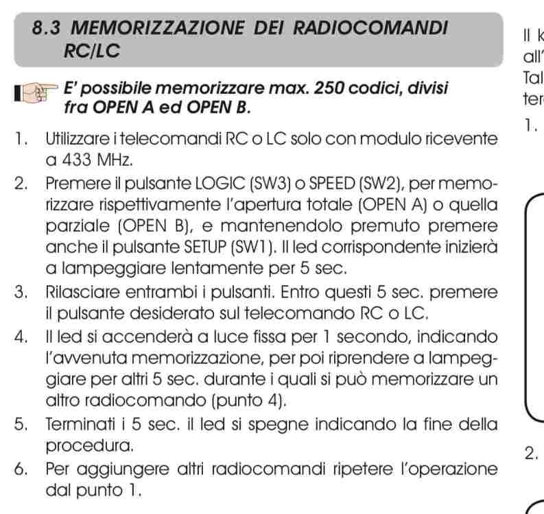

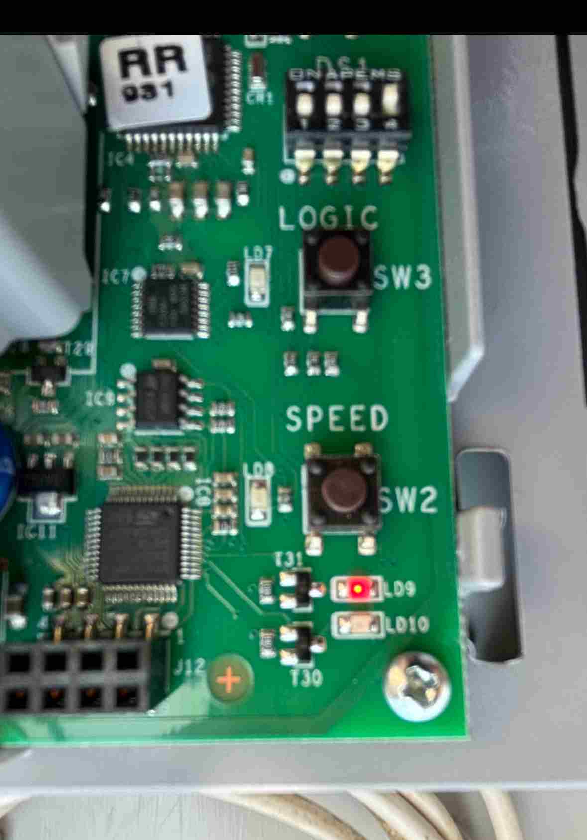

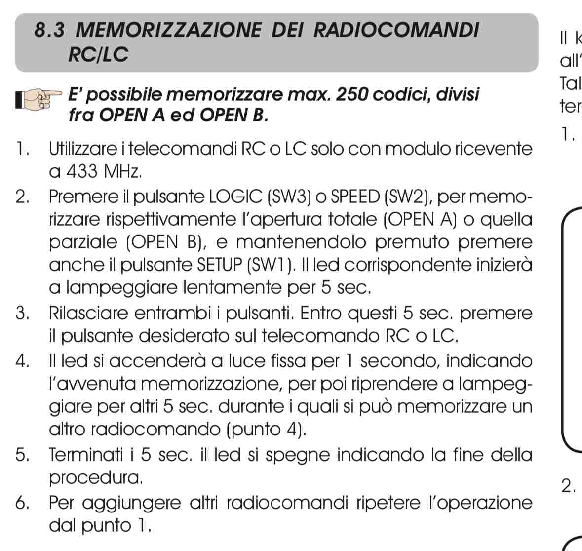

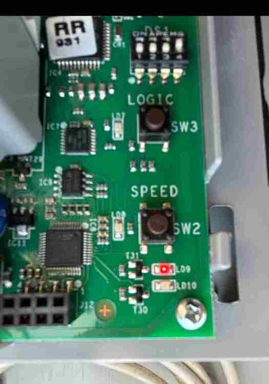

Accoppiamenti ricevente/telecomando FAAC E024S
Buongiorno, mi rivolgo a voi dopo aver provato con FAAC inutilmente. Ho installato il kit HKS270 FAAC con scheda E024S e motori 418 24v, Il telecomando è XT4 433 RC art. 787456 la ricevente XF433 art.787831. Funziona tutto ma non riesco ad accoppiare il telecomando, dalla prima accensione ho notato che i due led LD9-LD10 lampeggiano alternativamente e nel manuale non ho trovato riscontro sul perché e non sono neanche citati.
Senza successo ho provato a ricaricare le impostazioni del default
Qualcuno può aiutarmi? Grazie.
Modificato: da Livio Migliaresi
adeguato il carattere
Roberto Garoscio
Indica quale procedura utilizzi per programmarlo e dove trovi i led LD9, LD10.
IMG_9524.thumb.jpeg.aab7e7e64cc8315d33114c66e79c6435.jpegBuongiorno  Roberto
la procedura é quella del manuale che allego, i due led sono posizionati sopra a sx e l’assistenza Faac mi ha detto che si tratta di una nuova versione di scheda ma non ha saputo indicarmi la loro funzione, allego foto.
Ezio
Roberto Garoscio
  Il 03/09/2024 alle 05:05 , Ezio_ ha scritto:
l’assistenza Faac mi ha detto che si tratta di una nuova versione di scheda ma non ha saputo indicarmi la loro funzione,
Expand
Allora siamo apposto.
La sequenza è quella giusta, l’importante è tenere il telecomando almeno a 50cm dalla ricevente quando lo apprende.
Grazie per la celere risposta, proverò a tenere il telecomando a 50 cm dalla ricevente, resta il dubbio sulla funzione dei due led IMG_9524.thumb.jpeg.aab7e7e64cc8315d33114c66e79c6435.jpegBuongiorno  Roberto
la procedura é quella del manuale che allego, i due led sono posizionati sopra a sx e l’assistenza Faac mi ha detto che si tratta di una nuova versione di scheda ma non ha saputo indicarmi la loro funzione, allego foto.
Ezio
Roberto Garoscio
Probabilmente riguarda la connessione wi-fi che le nuove schede incorporano.
Buongiorno
ho provato con il telecomando a 50 cm ma niente da fare, ho richiamato l'assistenza e attendo fiducioso loro indicazioni a riguardo, speriamo bene
Roberto Garoscio
Allora molto probabilmente o è guasta la ricevente o il telecomando, spero però che tu abbia tentato anche con un altro telecomando se disponibile.
  • 3 weeks later...
  Il 02/09/2024 alle 16:09 , Ezio_ ha scritto:
Buongiorno, mi rivolgo a voi dopo aver provato con FAAC inutilmente. Ho installato il kit HKS270 FAAC con scheda E024S e motori 418 24v, Il telecomando è XT4 433 RC art. 787456 la ricevente XF433 art.787831. Funziona tutto ma non riesco ad accoppiare il telecomando, dalla prima accensione ho notato che i due led LD9-LD10 lampeggiano alternativamente e nel manuale non ho trovato riscontro sul perché e non sono neanche citati.
Senza successo ho provato a ricaricare le impostazioni del default
Qualcuno può aiutarmi? Grazie.
Expand
Buongiorno Ezio. Ho lo stesso tuo problema. Sei riuscito a risolvere?
  • 3 weeks later...
  Il 27/09/2024 alle 07:07 , trytoon ha scritto:
Buongiorno Ezio. Ho lo stesso tuo problema. Sei riuscito a risolvere?
Expand
Ciao a tutti,
anche io stesso problema e ho visto che la presa power è un po' annerita.
Potrebbe essere quello?
L'assistenza non sa che dire perché dice che sono due led nuovi non citati nel manuale
Grazie a tutti
Roberto Garoscio
Credo vi convenga aprire una nuova discussione come da regolamento.
I due led nelle nuove lampeggiano nel caso venga inserita una riceventecon tecnologia differente dai codici radio memorizzati con tecnologia non compatibile.
Unica soluzione è quella di cancellare la memoria dei codici radio oppure sostituire la ricevente con quella compatibile con tecnologia dei codici radio già presenti in memoria
