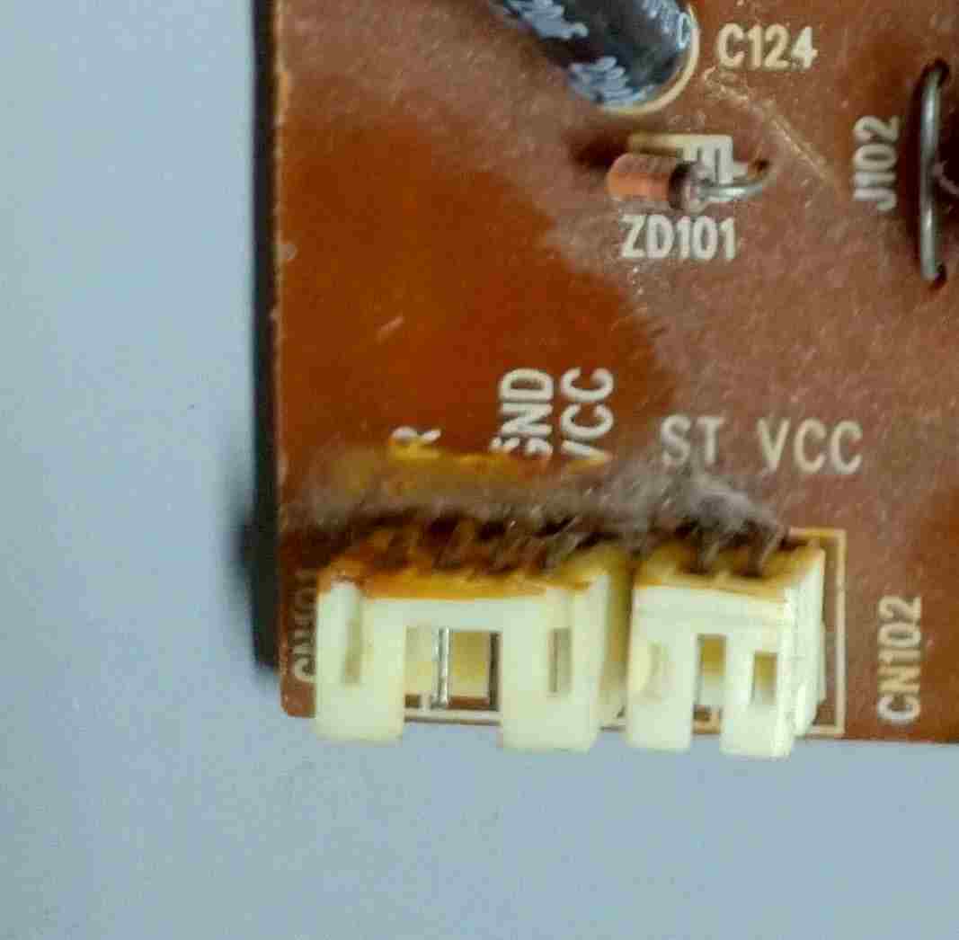

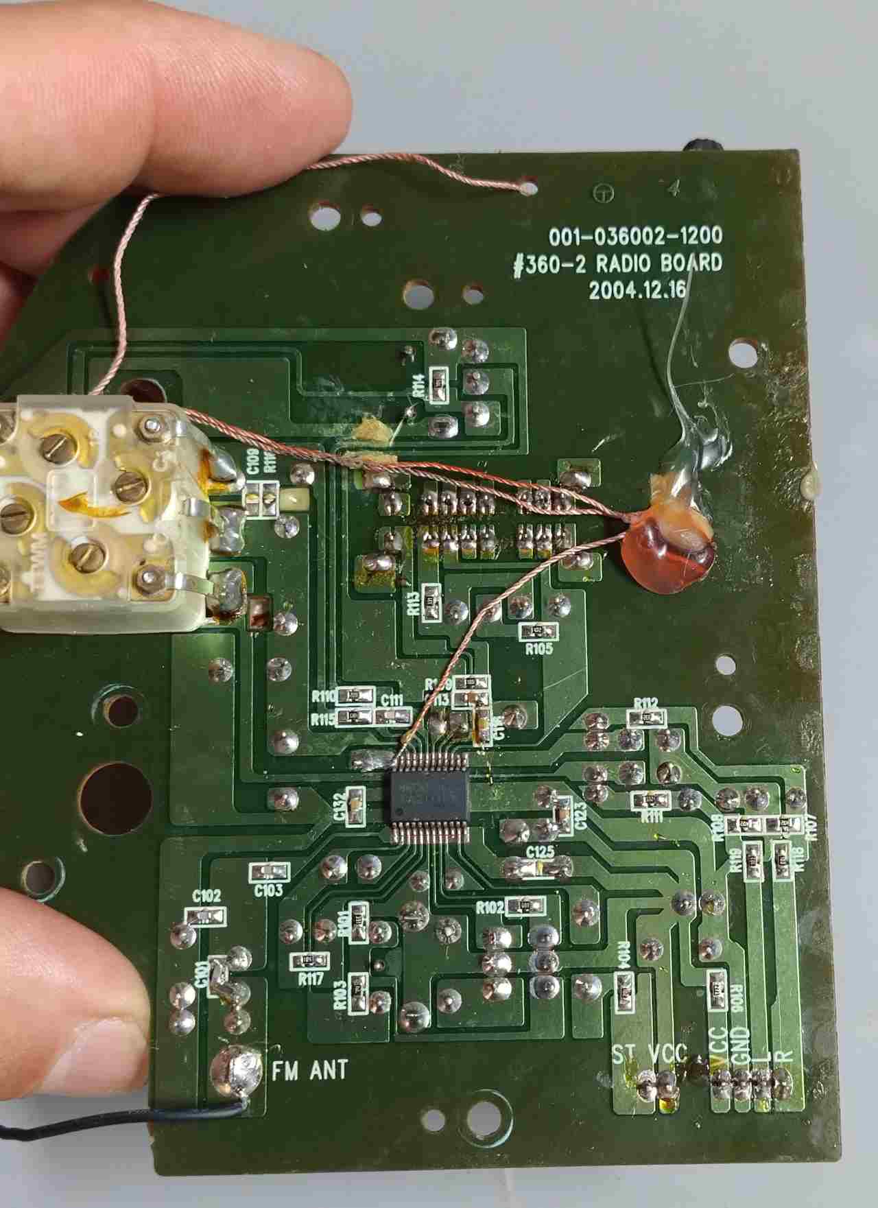

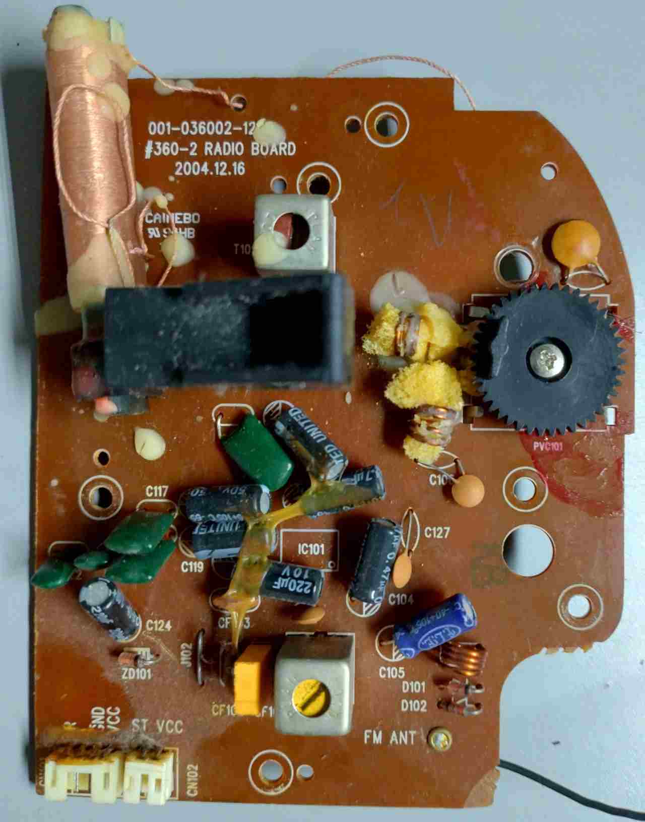

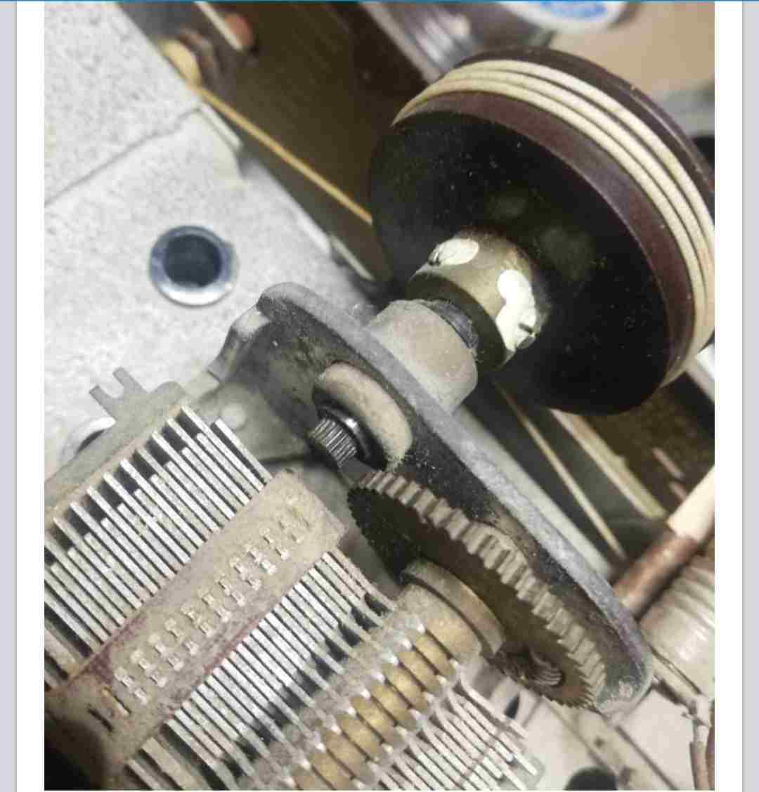

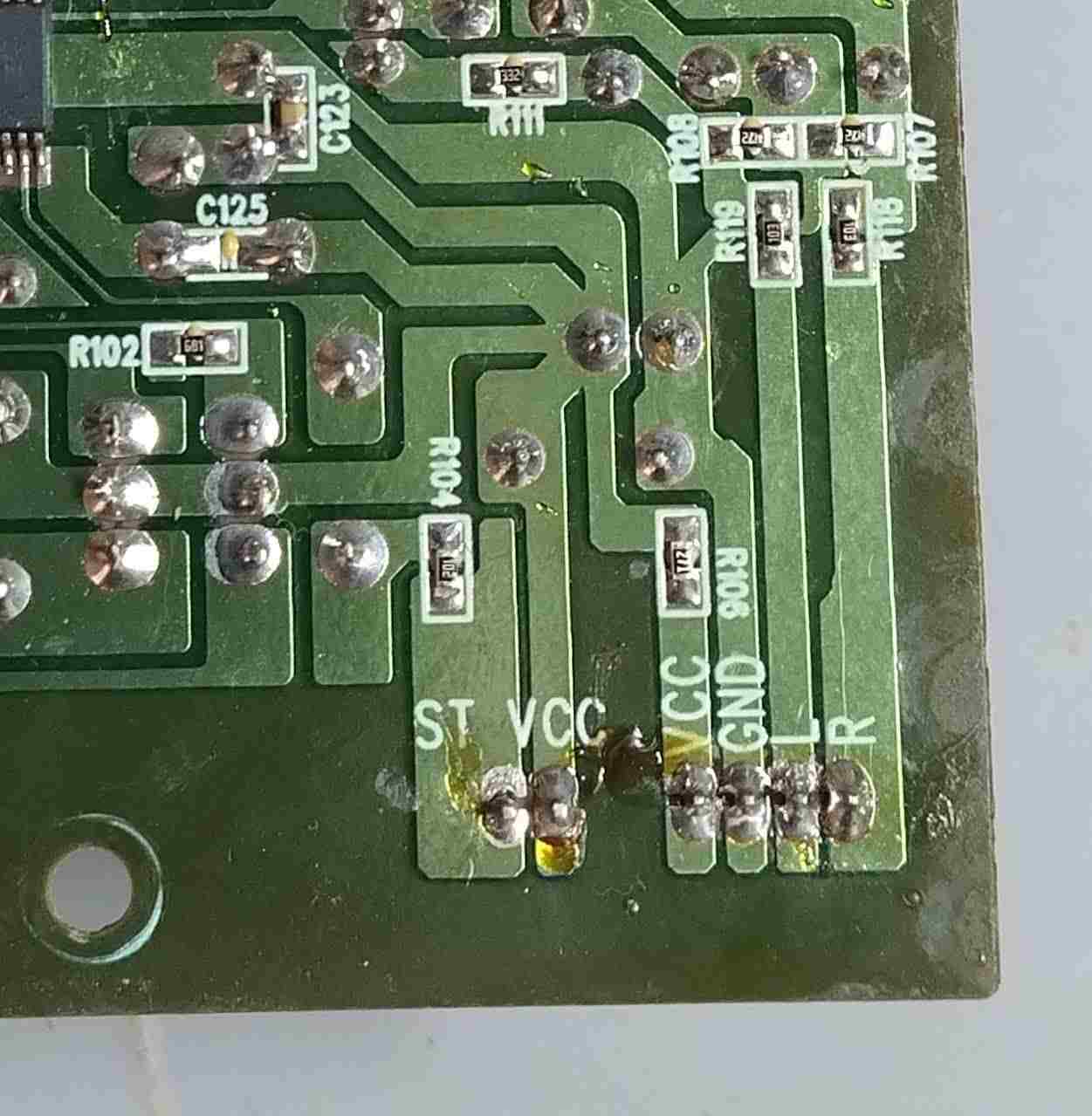

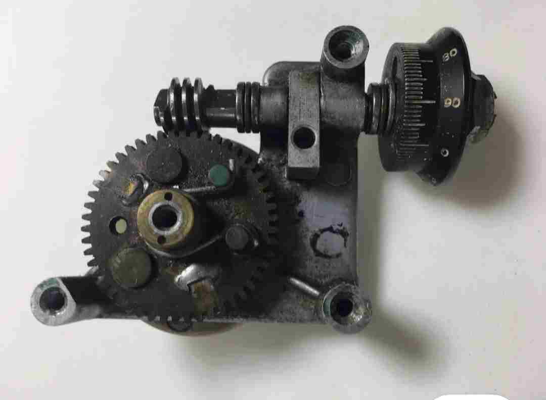

entropia63 Inserito: 3 settembre 2024 Segnala Inserito: 3 settembre 2024 Salve, Sono una studentessa da qualche tempo appassionata di elettronica. Ho trovato un scheda radio FM, probabilmente proveniente da un vecchio stereo portatile, e vorrei provare a farla funzionare. Come si vede dalle foto ci sono due connettori che indicano l'alimentazione VCC. Un connettore a 4 pin con R L GND VCC (ok RL sono i contatti dello speaker) Un connettore a 2 pin con ST VCC Come (12V, 5V ecc) e dove connetto l'alimentazione CC? per quanto riguarda la sintonia c'è modo di prolungare il selettore portandolo esterno alla scheda? Grazie Entropia
Ctec Inserita: 3 settembre 2024 Segnala Inserita: 3 settembre 2024 (modificato) E' una radio AM/FM, fa tutto l'integrato sotto. Il selettore nero serve a selezionare la banda AM o FM. L'alimentazione va a Vcc e Gnd (+ e - rispettivamente) del 4 pin. Quello a 2 poli a mio parere è per il led di segnale stereo (anodo verso Vcc, catodo verso ST). Le uscite stereo sono R e L e Gnd, non c'è uscita per altoparlante, ci vuole un amplificatore (stereo) a parte. Lo zener ZD101 fa in modo che tensioni troppo elevate vengano limitate. Guardane la sigla per capire la tensione di alimentazione. La sintonia (condensatore variabile grosso quadrato sotto lo stampato) è bene non spostarlo, altrimenti gli effetti capacitivi e induttivi sbarellano tutte le oscillazioni. Pertanto io, se necessario, prolungherei il selettore e la sintonia meccanicamente. Modificato: 3 settembre 2024 da Ctec
entropia63 Inserita: 3 settembre 2024 Autore Segnala Inserita: 3 settembre 2024 Grazie mille, mi pare di leggere TIP 3V6, sta per 3.6 volt? Quindi potrei alimentare con un classico 5V o come? Certo poi dovrò risolvere la parte di amplificazione
Ctec Inserita: 4 settembre 2024 Segnala Inserita: 4 settembre 2024 In serie all'alimentazione c'è una resistenza R106 da 270ohm, per cui con una tensione di 5V, ai capi della resistenza avremmo 5-3.6=1.4V, che diviso per 270 fa circa 5mA, e quindi la resistenza dissiperebbe poco più di 7mW. Direi che non ci sono problemi. Puoi provare a 5V
entropia63 Inserita: 4 settembre 2024 Autore Segnala Inserita: 4 settembre 2024 (modificato) Bene grazie, se funziona provo ad amplificare con un LM386 Modificato: 4 settembre 2024 da Livio Migliaresi ridondante il quotare ogni messaggio
Ctec Inserita: 4 settembre 2024 Segnala Inserita: 4 settembre 2024 21 minuti fa, entropia63 ha scritto: se funziona provo ad amplificare con un LM386 Due... E' stereo...
entropia63 Inserita: 4 settembre 2024 Autore Segnala Inserita: 4 settembre 2024 42 minutes ago, Ctec said: Due... E' stereo... Ah già
luigi69 Inserita: 5 settembre 2024 Segnala Inserita: 5 settembre 2024 Il 3/9/2024 alle 19:09 , Ctec ha scritto: sintonia (condensatore variabile grosso quadrato sotto lo stampato) è bene non spostarlo, altrimenti gli effetti capacitivi e induttivi sbarellano tutte le oscillazioni. Pertanto io, se necessario, prolungherei il selettore e la sintonia meccanicamente. Modificato: martedì alle 19:11 da Ctec Ciao @entropia63 come accennato da @Ctec , ci sono tantissimi motivi per non spostare il condensatore variabile Per curiosità, nelle radio militari , per stabilità in frequenza , le parti relative alla sintonia , erano spesso schermate, e poste sul retro , vicino al connettore di antenna , e lontano dagli stadi do alimentazione. La manopola veniva comandata dal frontale tramite un rimando meccanico, con tanto di alberino che girava su cuscinetti e demoltiplica ad ingranaggi . Nelle radio a valvole , invece si usavano si i rimandi , ma fatti con cordicelle, che comandavano anche l indice sulla cosiddetta scala parlante . Un esempio dei vari rimandi per la sintonia e le scale Qui
Livio Orsini Inserita: 6 settembre 2024 Segnala Inserita: 6 settembre 2024 Luigi69, quelli erano i tempi in cui si diceva che un radio ricevitore valeva ne più ne meno del telaio che lo supportava. Poi hanno inventato i varicap e certe finezze meccaniche non servirono più: iniziò l'era del "by wire".
