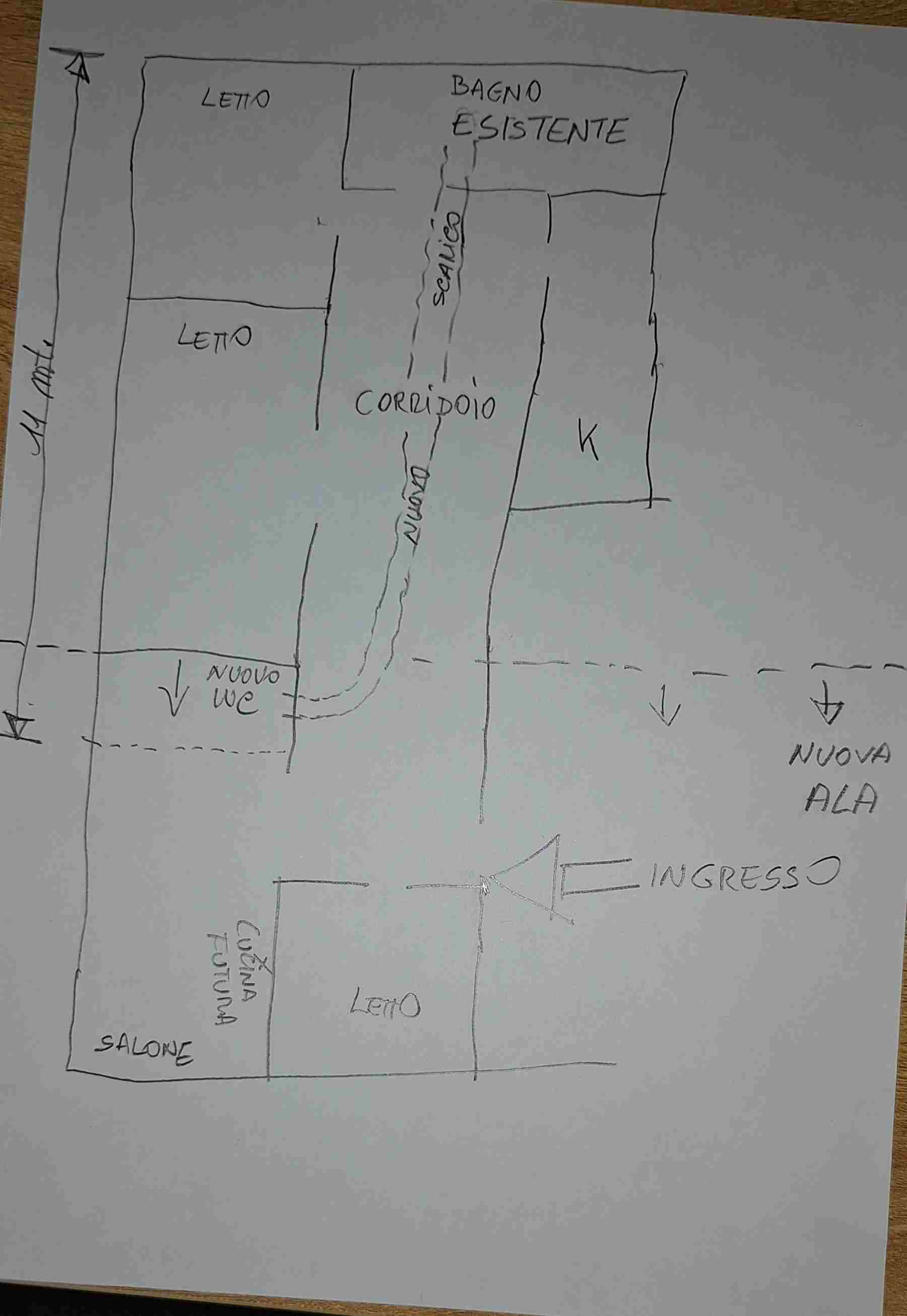

robi73 Inserito: 4 settembre Segnala Share Inserito: 4 settembre Salve, ho una casa grande 160 mq. che sto ristrutturando e vorrei ricavarne due appartamenti, dunque, si renderà necessario realizzare un altro bagno all'altro capo di quello esistente e, su quest'ultimo, innestare i nuovi tubi fognari. Fin qui nulla da eccepire, ma il muratore mi dice che sotto i pavimenti (esattamente nel corridoio) non c'è spazio per far passare un nuovo tubo della fognatura e nemmeno a parete perchè, nel tragitto, vi sono due porte. Sapreste darmi una nuova idea o dovrò rinunciare alla realizzazione di un nuovo appartamento perchè non vi è modo di passare il tubo di scarico fognario ? Grazie Link al commento Condividi su altri siti More sharing options...
Stefano Dalmo Inserita: 4 settembre Segnala Share Inserita: 4 settembre Ci vorrebbe una piantina anche fatta a mano di come sta situato il bagno e dove lo vorresti fare il secondo bagno , Ti dico subito che ammesso che ci fossero le quote il tubo di scarico deve avere una pendenza minima di 1cm a m. La cosa ideale sarebbe di mettere i bagni spalla a spalla . Per scaricare nella stessa colonna del bagno esistente non ti puoi allontanare troppo . Magari valutare se fare uno scalino per recuperare dei cm per la pendenza. . Poi bisogna vedere a che piano stai , per innestare in qualche altra fecale , magari sotto ci sono i garage in cui passa la fecale . Link al commento Condividi su altri siti More sharing options...
rrriga Inserita: 4 settembre Segnala Share Inserita: 4 settembre In casi estremi si ricorre anche al sanitrit, però per un intero bagno non mi sentirei di consigliarlo. Link al commento Condividi su altri siti More sharing options...
robi73 Inserita: 4 settembre Autore Segnala Share Inserita: 4 settembre Ciao Stefano, il piano è il primo e sotto ci abitano parenti, lo stabile è di proprietà. Della pendenza mi faceva cenno anche il muratore ma dubito possa esserci viste le dimensioni dei tubi di scarico fognario. I bagni spalla a spalla dubito possano essere realizzati in quanto il nuovo bagno è all'altro capo della casa come si evince dalla piantina allegata sebbene molto rudimentale. Leggevo da qualche parte di tubazioni che, in assenza di pendenza, venivano accoppiati a pompe elettriche, sempre che nel mio caso si possa realizzare. Link al commento Condividi su altri siti More sharing options...
robi73 Inserita: 4 settembre Autore Segnala Share Inserita: 4 settembre Stiamo tirando via i pavimenti e, a dire del muratore, tra pavimento e solaio vi saranno approssimativamente 6 o 7 cm. pensi basteranno ? Link al commento Condividi su altri siti More sharing options...
Stefano Dalmo Inserita: 4 settembre Segnala Share Inserita: 4 settembre (modificato) 11 m non si possono realizzare in casa con un tubo da 110 . Con a disposizione 7 cm. E poi il tubo deve essere messo dritto , da sotto il wc alla fecale , non può Fare la curva fuori la porta e andare alla fecale . Vista la situazione si dovrebbe valutare di portarla per l'esterno , con wc sulla parete perimetrale o laterale adiacente . Sarebbe risolutiva a vita . Hai chiesto al muratore cosa ne pensa? Modificato: 4 settembre da Stefano Dalmo Link al commento Condividi su altri siti More sharing options...
rrriga Inserita: 4 settembre Segnala Share Inserita: 4 settembre Nel caso ci sia la possibilità di realizzare una nuova colonna di scarico, bisogna anche tenere in conto come potersi riallacciare al sistema di scarico dei reflui. In altri termini voglio dire che se esiste una fossa biologica e/o un allacciamento alla pubblica fognatura, piuttosto che un depuratore o un impianto di fitodepurazione, bisogna valutare come potersi ricollegare all'impianto esistente. Link al commento Condividi su altri siti More sharing options...
robi73 Inserita: 4 settembre Autore Segnala Share Inserita: 4 settembre Avete centrato il segno, poco fa è andato via l'idraulico e, dopo lunghe ed estenuanti ricerche, si è giunti alla conclusione di creare il bagno su una parete perimetrale, successivamente si scenderà con il tubo sulla pubblica via dove passa sia l'acqua potabile che la fognatura e con apposita richiesta al comune si proceserà agli opportuni allacci. In ogni casi, l'idraulico, è propenso a usare tubo da 90 e non da 110. Sbaglia? Link al commento Condividi su altri siti More sharing options...
Stefano Dalmo Inserita: 4 settembre Segnala Share Inserita: 4 settembre Io userei 110 geberit a innesto . Poi ognuno ammazza il maiale come vuole Link al commento Condividi su altri siti More sharing options...
click0 Inserita: 4 settembre Segnala Share Inserita: 4 settembre 3 ore fa, robi73 ha scritto: pensi basteranno ? mettiamo tubo 9 (+ 1 se ad innesto ) +11 cm per fare le pendenze, e ci sarebbe lo spostamento in bagno (a meno che il wc non lo metti lato porta) hai bisogno di almeno 21 fai un 25 cm e sei a posto 1 ora fa, robi73 ha scritto: In ogni casi, l'idraulico, è propenso a usare tubo da 90 e non da 110. Sbaglia? se vuoi stare nel pavimento, miracoli non si fanno, ( c'era uno solo che li faceva ed è comunque finito in croce ) Link al commento Condividi su altri siti More sharing options...
robi73 Inserita: 4 settembre Autore Segnala Share Inserita: 4 settembre Sì in effetti le vostre osservazioni sono corrette, Infatti abbiamo deciso per le pareti perimetrali. L'unica cosa che volevo evitare è chiedere al parente al piano di sotto di passare sulla sua parete (è un tipo tignoso) per arrivare sino al piano strada sia per l'acqua che per la fognatura. 😁 Link al commento Condividi su altri siti More sharing options...
robertice Inserita: 6 settembre Segnala Share Inserita: 6 settembre La vecchia cucina dov'era? A volte si passava una colonna da 100 anche per le cucine. Link al commento Condividi su altri siti More sharing options...
