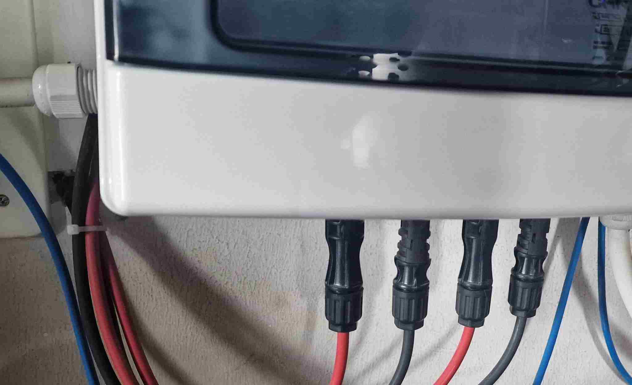

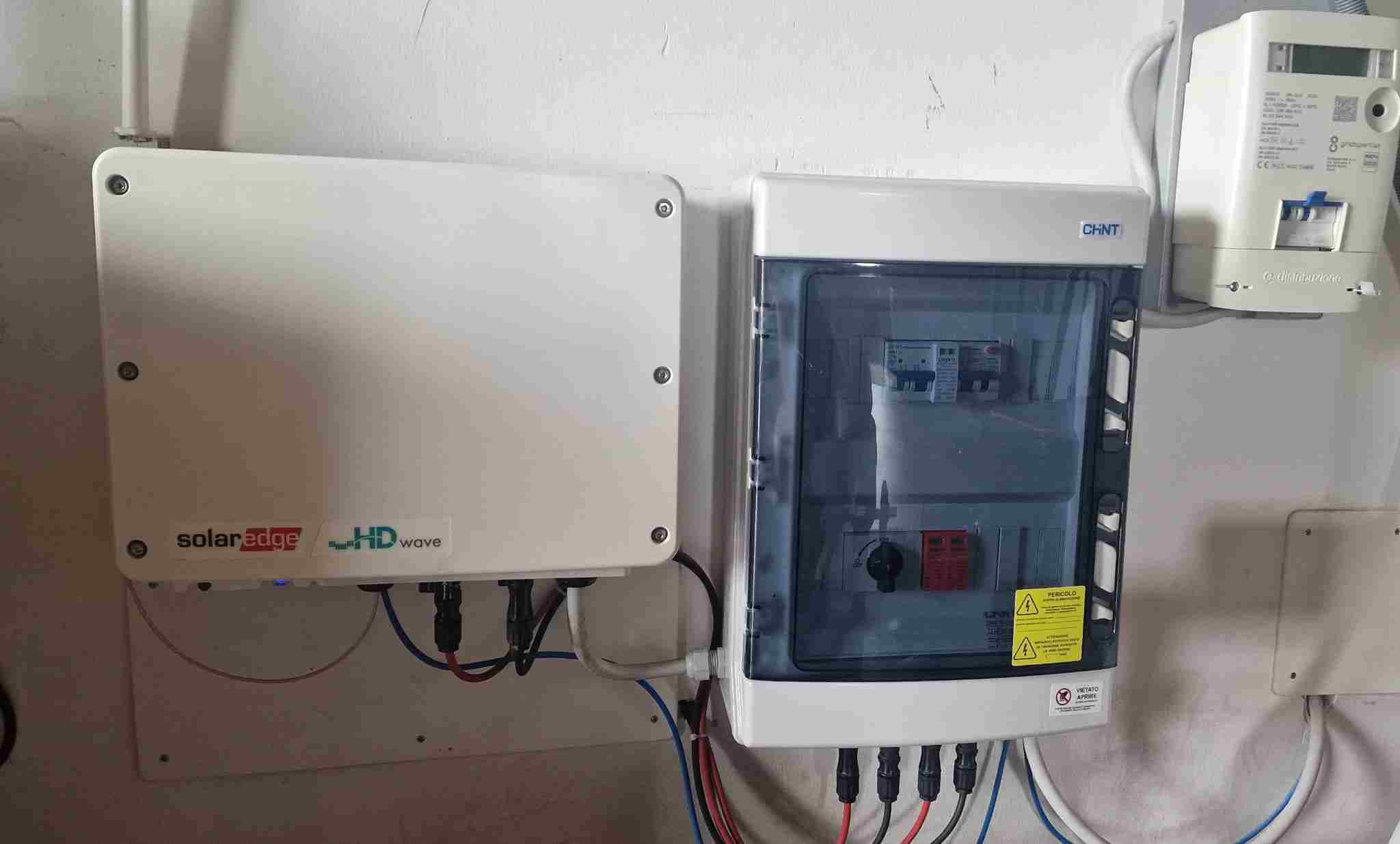

Nhio Inserito: 4 settembre 2024 Segnala Inserito: 4 settembre 2024 Buongiorno a tutti, avrei bisogno di un vostro parere. Avrei bisogno di far spostare un inverter (dei pannelli fotovoltaici) con ennessi quadro elettrico e contascatti per lo scambio sul posto. Intanto vorrei sapere se è "legalmente" fattibile, nel senso se posso farlo fare ad un elettricista qualsiasi o se devo chiamare chi mi ha fatto l'impianto... cioè non vorrei rischiare di perdere la garanzia sul fotovoltaico o cose simili. La seconda domanda è: quanto potrebbe costare farmi spostare il tutto da un elettricista? Vi do qualche dettaglio in più: ho allegato la foto dei tre elementi da spostare, andrebbero spostati di solo mezzo metro più a destra, quindi gli unici cavi da "prolungare" sono 2 cavi (rosso e nero) che vanno all'interno del muro in una scatolatta di derivazione... non ci sono altri cavi da prolungare. Grazie mille!
Dumah Brazorf Inserita: 4 settembre 2024 Segnala Inserita: 4 settembre 2024 (modificato) Il contatore lo può toccare solo enel per cui tanti saluti. Poi... tutto 'sto casino per spostare di mezzo metro??? Potresti anche solo spostare l'inverter sopra al quadro elettrico (non si capisce però quanto spazio hai in altezza) ma resta la scatola nel muro che deve poter essere accessibile. Modificato: 4 settembre 2024 da Dumah Brazorf
Nhio Inserita: 4 settembre 2024 Autore Segnala Inserita: 4 settembre 2024 5 ore fa, Dumah Brazorf ha scritto: Il contatore lo può toccare solo enel per cui tanti saluti. Poi... tutto 'sto casino per spostare di mezzo metro??? Potresti anche solo spostare l'inverter sopra al quadro elettrico (non si capisce però quanto spazio hai in altezza) ma resta la scatola nel muro che deve poter essere accessibile. Sì esatto... se devo chiamare enel per spostare il contatore, tutto si complica. Purtroppo quel mezzo metro è necessario per poterci far stare un letto. Va bhe, con rammarico dovrò trovare un altro rimedio. Grazie comunque Dumah!
drn5 Inserita: 4 settembre 2024 Segnala Inserita: 4 settembre 2024 Un letto? Forse basterebbe alzare inverter e quadretto come il contatore nascondendoli dietro due ante scorrevoli artistiche.... 🤩
Nhio Inserita: 5 settembre 2024 Autore Segnala Inserita: 5 settembre 2024 11 ore fa, drn5 ha scritto: Un letto? Forse basterebbe alzare inverter e quadretto come il contatore nascondendoli dietro due ante scorrevoli artistiche.... 🤩 Eh sì un letto! Lì ci andrebbe un muro... e mezzo metro più a destra si crea una stanza isolata (sgabuzzino/cabina armadio) che sarebbe perfetta per ospitare i contatori. Però capite che per quanto possa sembrare sciocca la richiesta, non avrebbe senso mettermi qua a spiegare la logica del "design" della stanza. Ho fatto venire già un paio di persone per fare un preventivo per creare una stanza e quel quadro messo lì è un problema... mezzo metro o un metro più a destra risolverebbe molte cose. Troverò sicuramente una soluzione alternativa, ma quel quadro/inverter è veramente una scocciatura.
Dumah Brazorf Inserita: 5 settembre 2024 Segnala Inserita: 5 settembre 2024 Va che l'inverter ha bisogno di aria eh, mica sgabuzzino.
reka Inserita: 5 settembre 2024 Segnala Inserita: 5 settembre 2024 infatti, se lo chiudi devi pensare al raffreddamento in estate.
