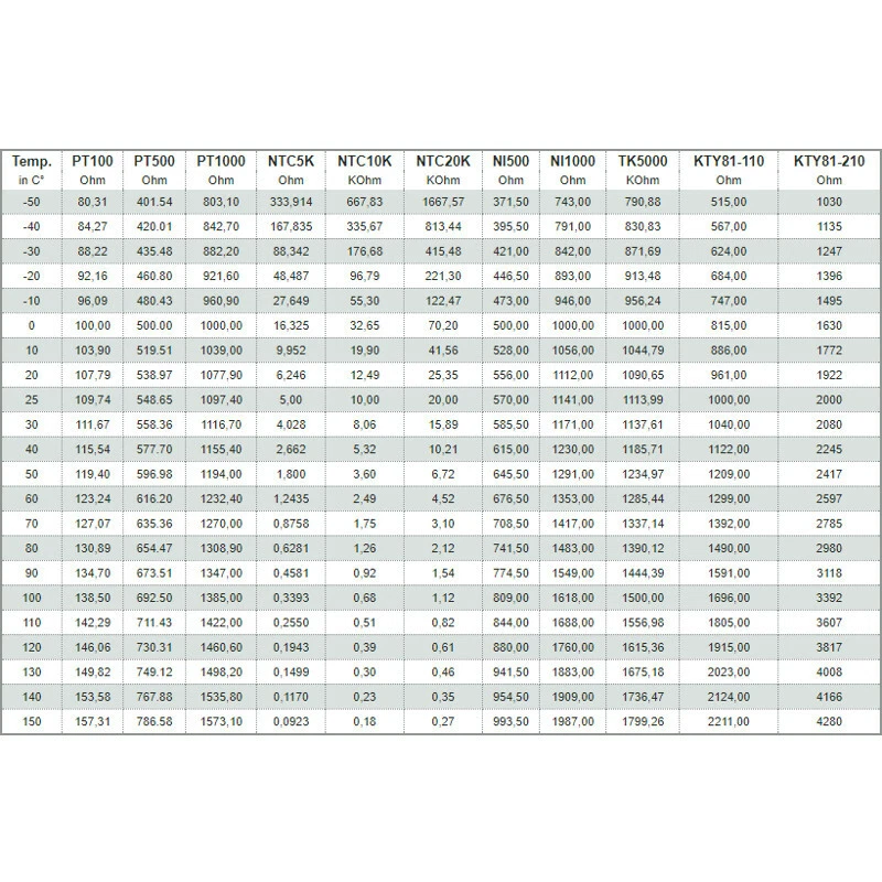

ivan067 Inserito: 4 settembre 2024 Segnala Inserito: 4 settembre 2024 Buongiorno a tutti. Ho riparato il mio climatizzatore a cui si era interrotta la ntc della temperatura ambiente. Ne ho messa una da 5k,funziona,ma segna 47 gradi contro 26 reali! Secondo voi devo metterne una da 10k? se ci metto in serie una resistenza potrebbe funzionare?
Livio Orsini Inserita: 5 settembre 2024 Segnala Inserita: 5 settembre 2024 11 ore fa, ivan067 ha scritto: Secondo voi devo metterne una da 10k? se ci metto in serie una resistenza potrebbe funzionare? Quasi certamente e deve avere anche la stessa curva di quella originale, se vuoi avere indicazioni corrette. mettere in serie un resistore da 5k non serve, addirittura potrebbe anche accrescere l'errore. Non hai indicazioni sul tipo di NTC usato in origine?
Dumah Brazorf Inserita: 5 settembre 2024 Segnala Inserita: 5 settembre 2024 (modificato) Cercando tabelle di valori ho trovato questa. Dalle temperature che hai detto sembra ci voglia una 10k. ah, l'instestazione della NTC5K è errata, sono kOhm... Modificato: 5 settembre 2024 da Dumah Brazorf
ivan067 Inserita: 5 settembre 2024 Autore Segnala Inserita: 5 settembre 2024 Grazie di tutto. Ho messo in serie alla ntc da 5 k un potenziometro e ho regolato a 26 gradi.Ho fatto arrivare da aliespress una ntc da 10 k che sostituirò.Mi aveva tratto in inganno il fatto che avevo provato a mettere una resistenza da 10k e segnava zero gradi,per cui erroneamente pensavo che 10 k fossero troppi
Livio Orsini Inserita: 6 settembre 2024 Segnala Inserita: 6 settembre 2024 10 ore fa, ivan067 ha scritto: il fatto che avevo provato a mettere una resistenza da 10k e segnava zero gradi, C'è qualche cosa che non quadra: se fosse una NTC da 10kohm con 10kOhm segnerebbe esattamente 25°C.
NoNickName Inserita: 6 settembre 2024 Segnala Inserita: 6 settembre 2024 38 minuti fa, Livio Orsini ha scritto: C'è qualche cosa che non quadra: se fosse una NTC da 10kohm con 10kOhm segnerebbe esattamente 25°C. Infatti. Se segna 0°C a 10k, forse è una PTC10k
Dumah Brazorf Inserita: 6 settembre 2024 Segnala Inserita: 6 settembre 2024 (modificato) La PTC10k non fa 10k a 25°C? Altrimenti con quello che misura la ntc5k la macchina dovrebbe segnare sottozero. Ha anche scritto "segna 47 gradi contro 26 reali" La ntc5k a 26°C dovrebbe misurare circa 4.9-4.8k e per avere questa resistenza una ntc10k si troverebbe tra 40 e 50°C. Modificato: 6 settembre 2024 da Dumah Brazorf
Dumah Brazorf Inserita: 6 settembre 2024 Segnala Inserita: 6 settembre 2024 Trovato un documento interessante www.eliwell.com/download/downloader.php?cat=prd_docs&id=1146
NoNickName Inserita: 6 settembre 2024 Segnala Inserita: 6 settembre 2024 2 ore fa, Dumah Brazorf ha scritto: La PTC10k non fa 10k a 25°C? No li fa a 0°C
Livio Orsini Inserita: 6 settembre 2024 Segnala Inserita: 6 settembre 2024 4 ore fa, NoNickName ha scritto: Se segna 0°C a 10k, forse è una PTC10k Le PTC, solitamente vengono usati come sensori termostatici perchè la loro curva inizialmente cresce dolcemente poi, raggiunto un valore di temperatura abbastanza preciso presenta un ginocchio ed una crescita quasi velrticale.
ivan067 Inserita: 15 settembre 2024 Autore Segnala Inserita: 15 settembre 2024 Buongiorno a tutti.No messo la ntc da 10 k e funziona perfettamente.Quando avevo fatto la prova con una resistenza tolta da una vecchia radio ho fatto una misurazione errata con un tester con le pile scariche.
