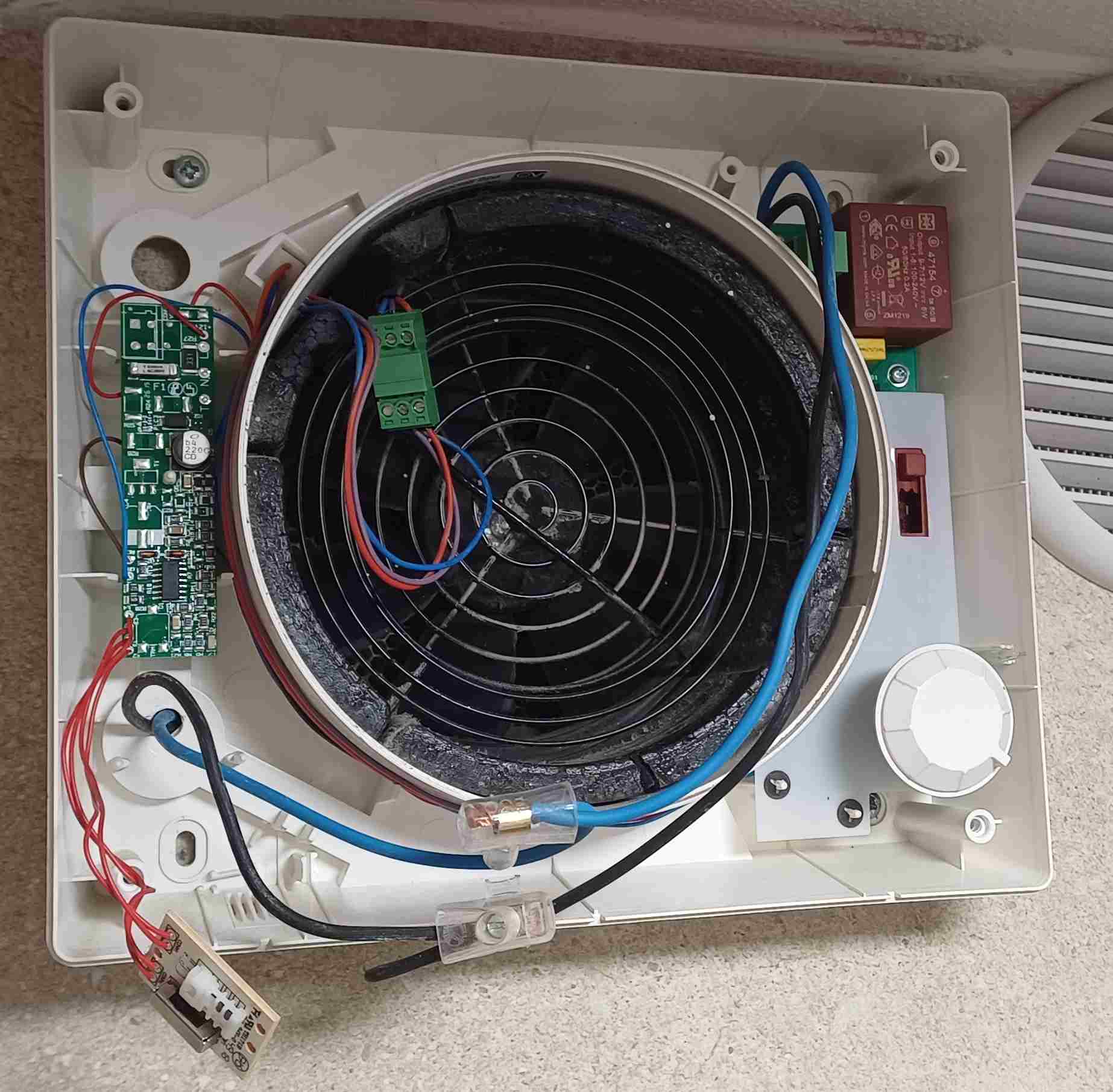

Problema Vortice HRW 20 Mono non funzionante
Tuttofare_83
Salve ragazzi,
ho un problema forse già posto, e su cui ho bisogno di un consiglio.
Nel mio bagno ho installato un Vortice HRW 20 Mono  che dal rientro dalle vacanze, ha smesso di funzionare!
Ho provato a verificare che potesse esserci problemi di polvere, ma purtroppo il problema sembra nell'alimentazione.
E qui casca l'asino: ho un pò di dimistichezza con lavori elettrici elementari, ma quando si tratta di usare tester o ponticelli, vado un pò in crisi perchè parto sempre spaesato.
Scoperchiando l'apparecchio, ad occhio non vedo tracce di surriscaldamento o elementi bruciati.
Da dove partire? Se volessi provare a capire se la ventola funziona, partendo dai morsetti, dove dovrei collegarmi?
Grazie anticipatamente a chi avrà la pazienza di aiutarmi
Link al commento
Condividi su altri siti
Prima di tutto accertati che sui morsetti con i cavi della linea  vi sia la 220v.
Dopo di questo si deve controllare l'elettronica .
Link al commento
Condividi su altri siti
Va bene, qualora arrivasse la giusta tensione di 220v ai morsetti, volendo collegare direttamente il motore della ventola all'alimentazione elettrica bypassando l'elettronica, come dovrei fare?
Ho provato a cercare sul sito del produttore gli schemi elettrici, ma non sono molto chiari
Link al commento
Condividi su altri siti
Non è detto che la ventola sia a tensione di rete, anzi mi pare di vedere un trasformatore in alto.  Prova a postare gli schemi poco chiari, e magari qualcuno li conosce e capisce
Link al commento
Condividi su altri siti
