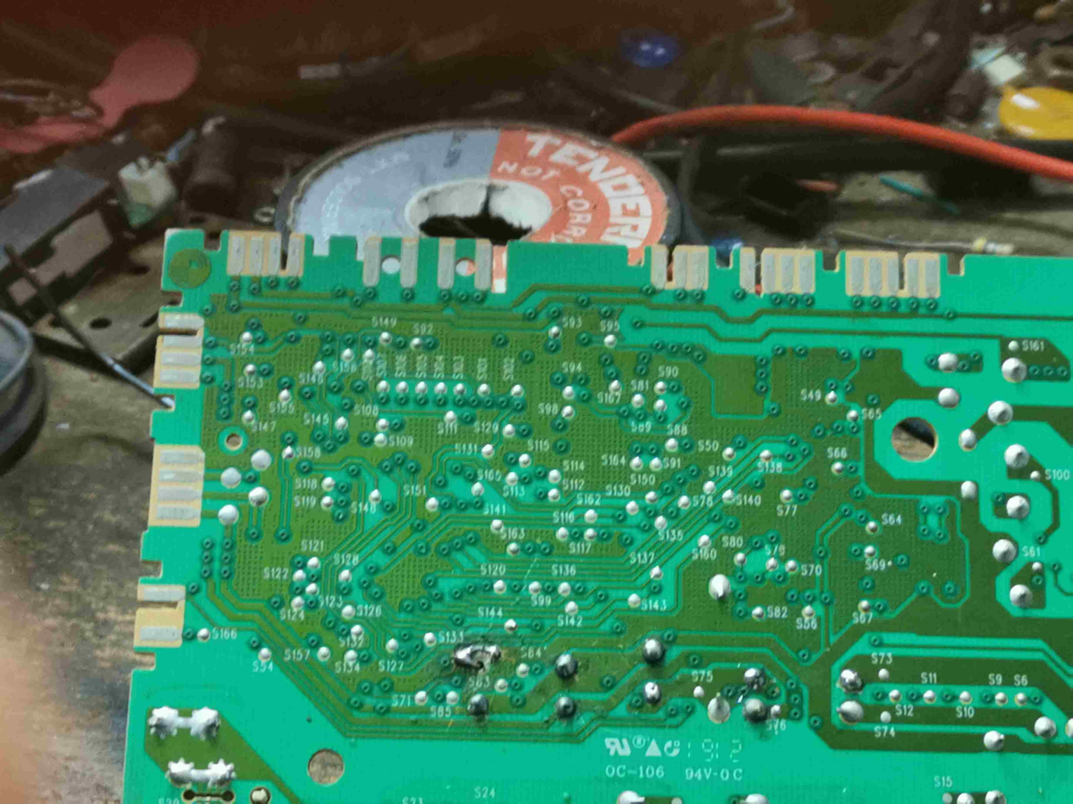

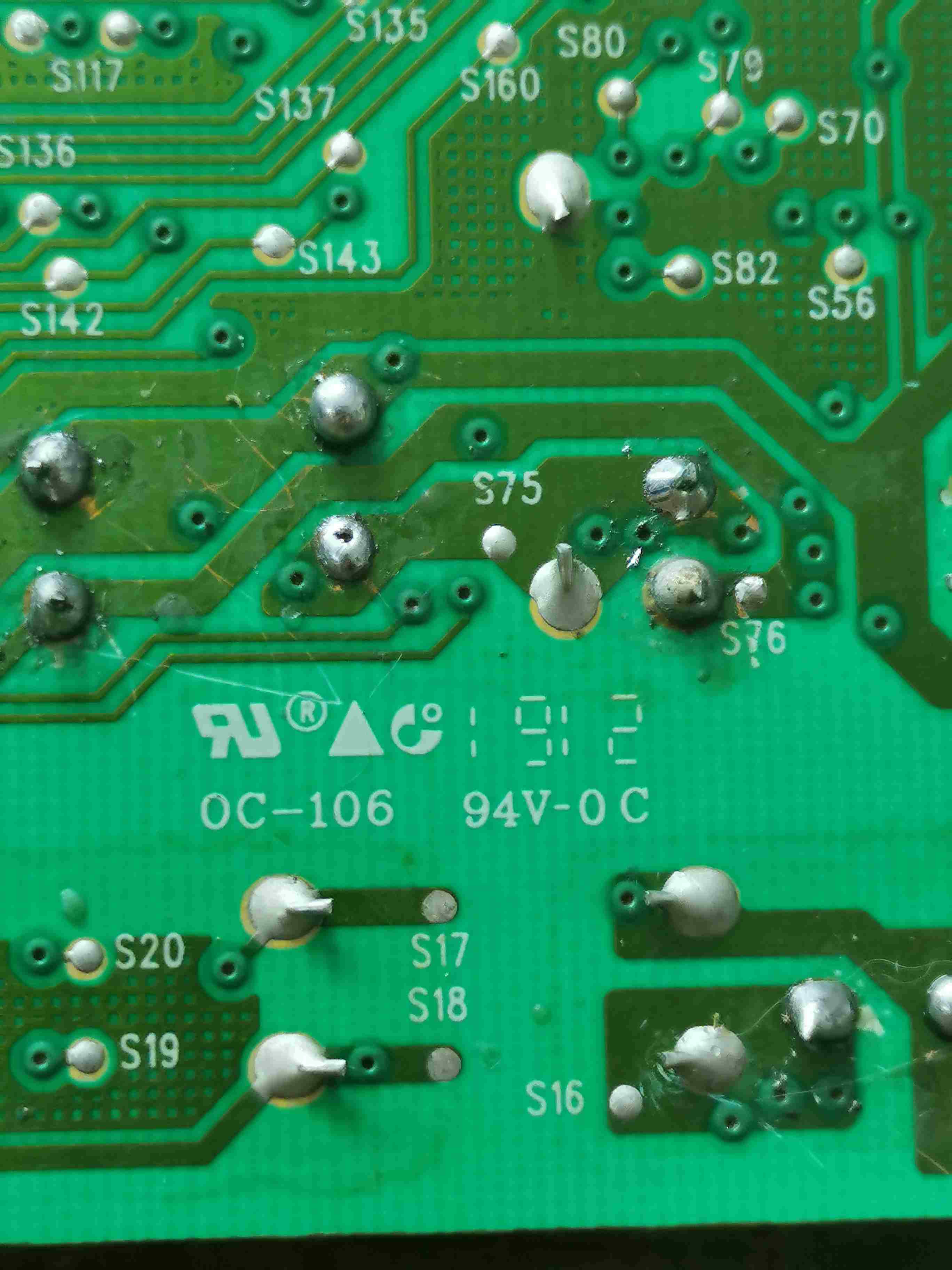

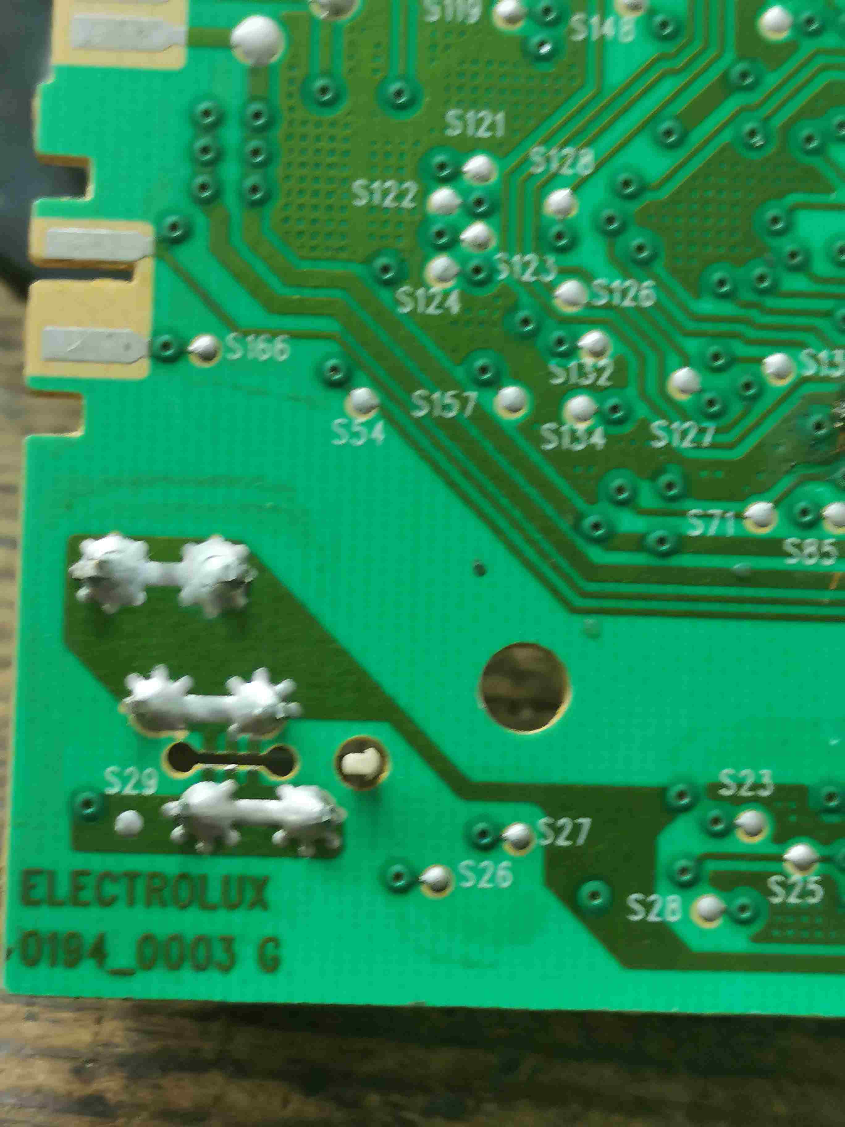

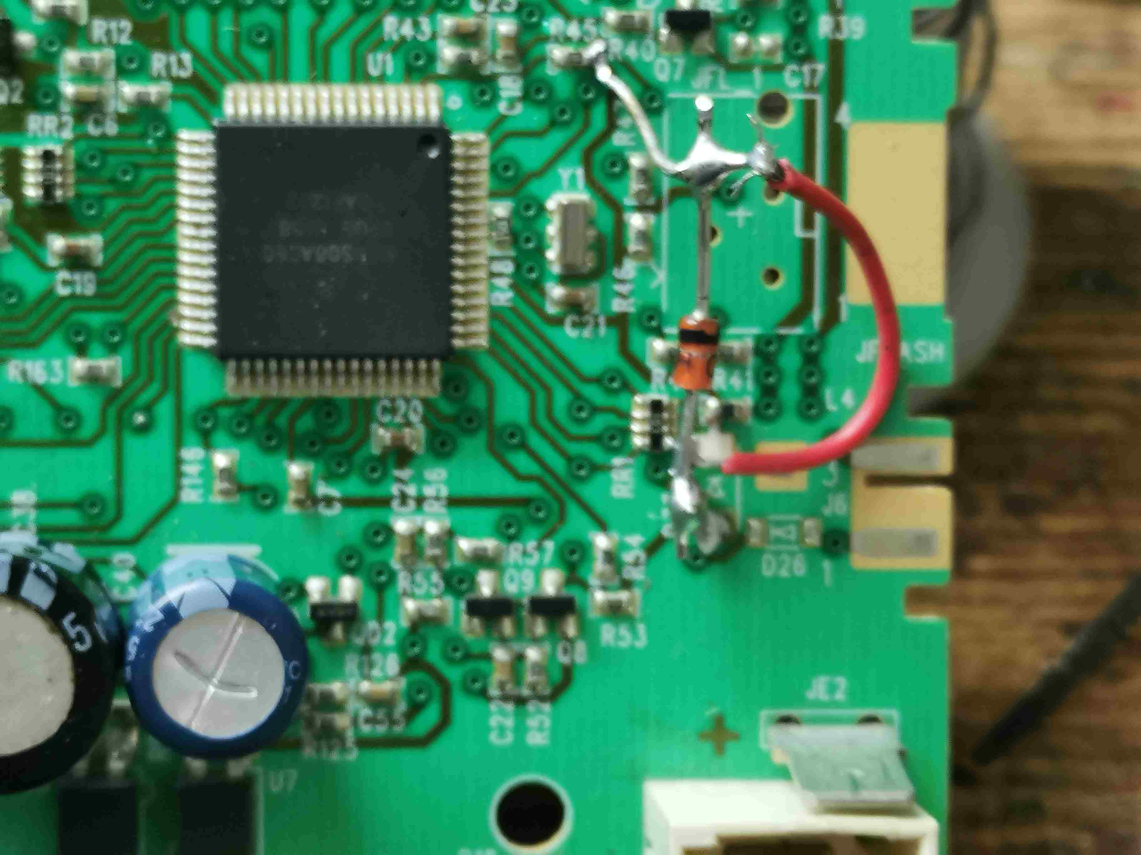

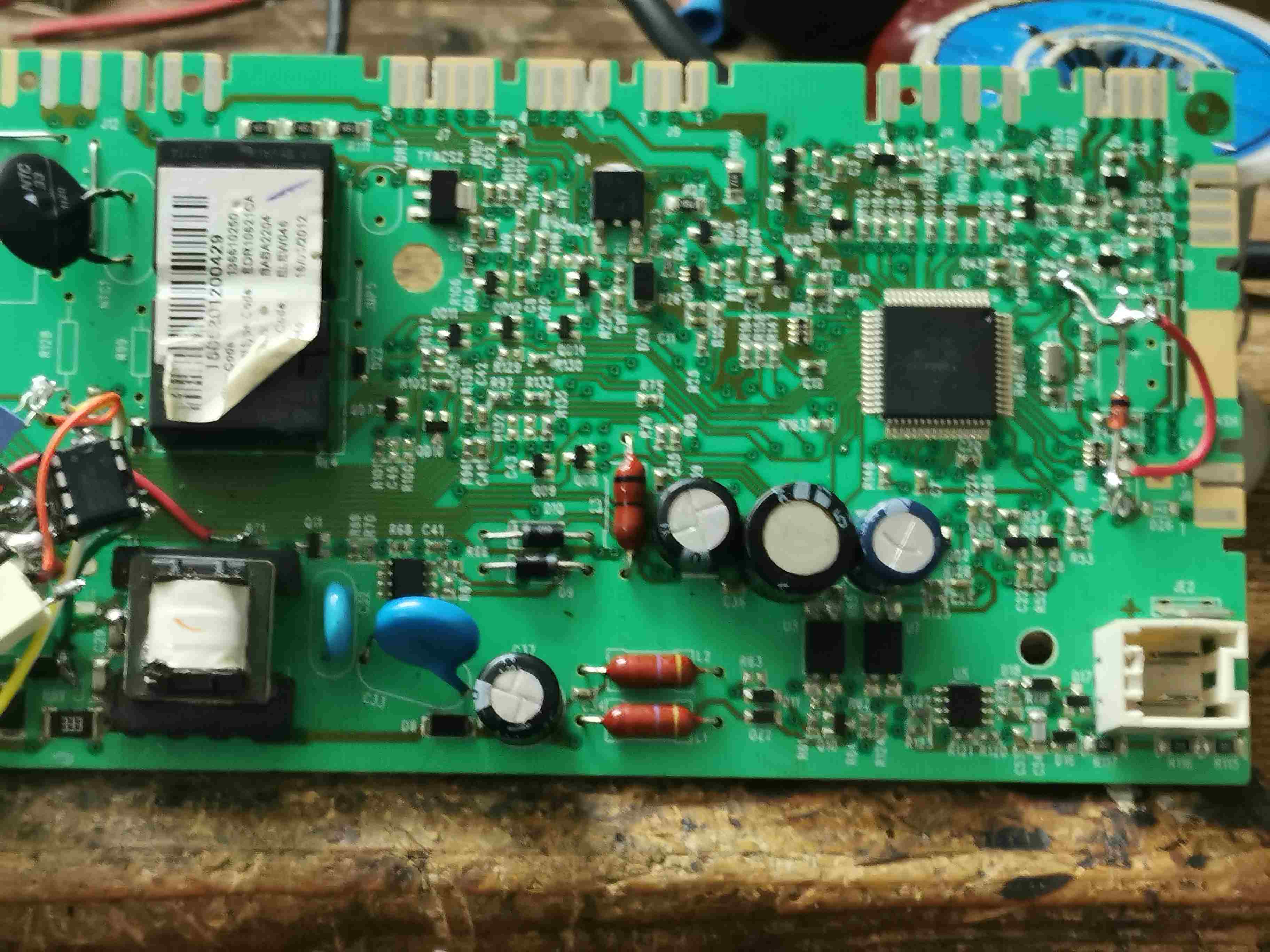

vecchiomoro Inserito: 5 settembre 2024 Segnala Inserito: 5 settembre 2024 buongiorno sono giuseppe e essendo in pensione avendo lavorato come manutentore elettrotecnico ogni tanto mi cimento in riparazioni per conoscenti di schede e altro. sono alle prese con una scheda di una asciugatrici elettrolux e sono a buon punto pero' ho trovato uno zener con la sigla PJ 1299-290A in corto ma non sono sicuro della tensione di lavoro e non vorrei fare danni.qualcuno gentilmente mi puo' dare una mano. grazie a tutti e saluti.
Lockeid Inserita: 5 settembre 2024 Segnala Inserita: 5 settembre 2024 Se puoi inserisci la foto della scheda e la posizione dello zener
vecchiomoro Inserita: 5 settembre 2024 Autore Segnala Inserita: 5 settembre 2024 va bene domani provo ad accontentati.Lo zener e^ vicino al microprocessore ed e^ siglato dz3 io ne ho montato uno provvisorio da 3,6v e le tensioni che rilevo sui condensatori mi sanno un po alte ho un 21v 5v 5v e 9v.sul bp del ic lnk364 ho 7/8 volt e sul bf 2,8v.se si avesse sottomano una scheda simile si potrebbe misurare la tensione sullo zener. comunque grazie per la risposta e domani provo a inviarti le foto che mi hai chiesto se riesco.saluti.Giuseppe.
vecchiomoro Inserita: 6 settembre 2024 Autore Segnala Inserita: 6 settembre 2024 buonasera ho inserito alcune immagini della scheda.spero che qualcuno riesca a capirci qualcosa.in una foto si dovrebbe vedere lo zener che ho inserito senza sapere il valore dell'originale. se per caso c'e' qualcuno che gli e' capitato una scheda del genere o l'ha sottomano e riesce a dirmi la tensione dello zener gliene sarei grato. grazie e saluti.Giuseppe.
Lockeid Inserita: 7 settembre 2024 Segnala Inserita: 7 settembre 2024 Amico, senza offesa, ma credo che lo zener sia l'ultimo dei problemi con quello che vedo dalle foto. Ho controllato ma non ho una scheda uguale. Buona fortuna
