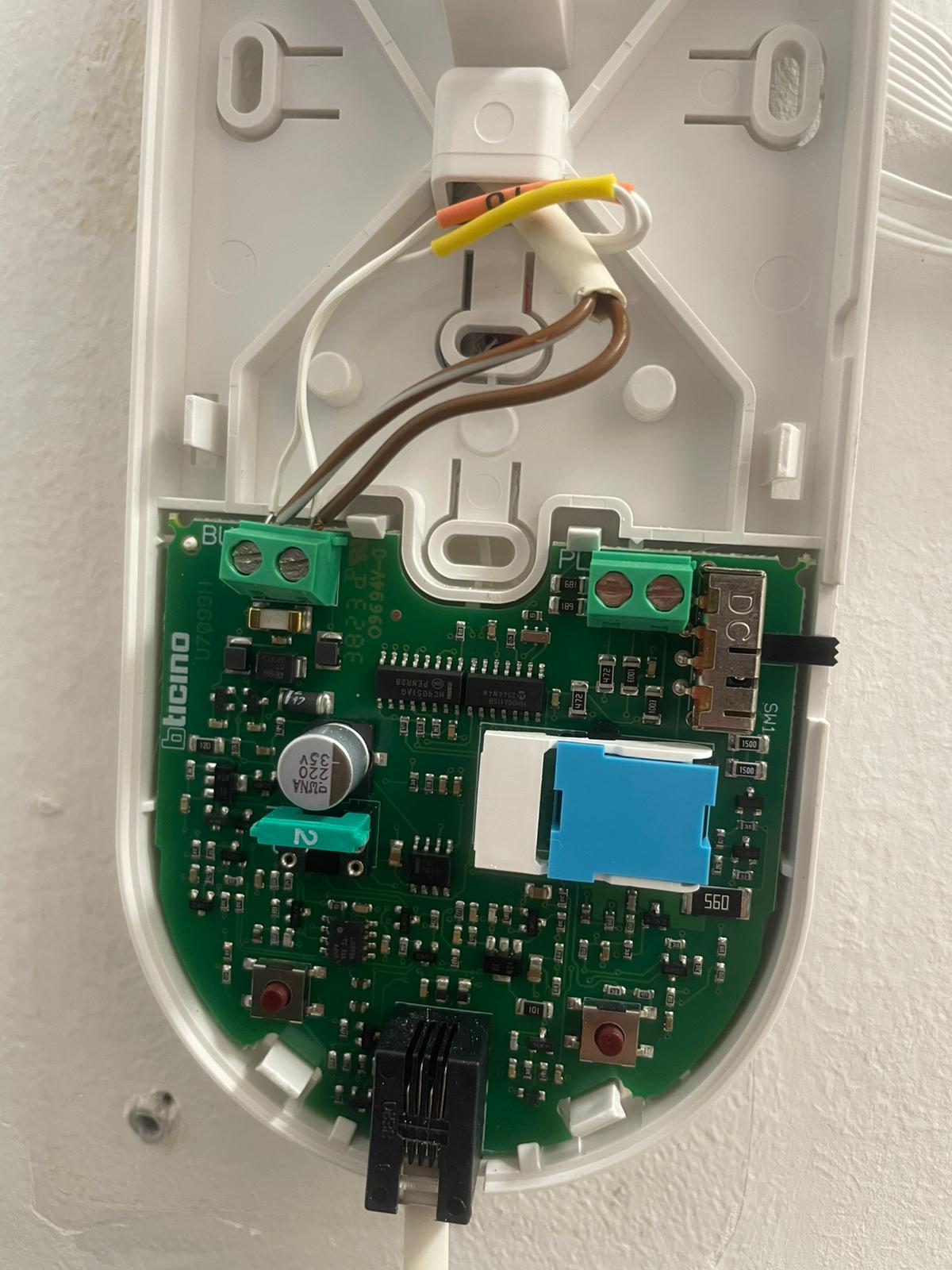

Citofono apre la porta ma non suona
Adriano barsali
Buongiorno a tutti,
dopo aver installato Ring Intercom, il mio citofono non suona più. Anche dopo averlo rimosso dal citofono, continua a non suonare. La porta si apre, ma il resto non funziona. È mai capitato a qualcuno? Grazie mille!
Modello Bticino - 344232
Modificato: da Adriano barsali
Non conosco a memoria il Biticino , ma posta una foto della morsettiera,  chi conosce il prodotto può indicarti una vite lenta o qualche altro problema
Adriano barsali
36 minuti fa, luigi69 ha scritto:
Non conosco a memoria il Biticino , ma posta una foto della morsettiera,  chi conosce il prodotto può indicarti una vite lenta o qualche altro problema
Grazie @luigi69 ecco la foto
Hai provato dopo aver scollegato quella trappola a togliere alimentazione all'alimentatore aspettare qualche decina di secondi e rialimentare?
Ciao Adriano barsali,
9 ore fa, Adriano barsali ha scritto:
il mio citofono non suona più........
non conosco bene nemmeno io i citofoni BTicino, ma sei sicuro di essere l'interno n°20?  Non è che per caso ti sia caduto il configuratore "2" e l'hai reinserito a casaccio invece che inserirlo come appartamento n°2?
Adriano barsali
10 ore fa, ROBY 73 ha scritto:
Ciao Adriano barsali,
non conosco bene nemmeno io i citofoni BTicino, ma sei sicuro di essere l'interno n°20?  Non è che per caso ti sia caduto il configuratore "2" e l'hai reinserito a casaccio invece che inserirlo come appartamento n°2?
Allora quando l'ho installato ho provato a mettere nel secondo slot e non funzionava, poi mettendolo li suonava. Poi ho installato quel cavolo di Ring Intercom (😂) e non suonava più
Adriano barsali
15 ore fa, luigi69 ha scritto:
Haia...è un sistema digitale....prova il suggerimento di @mrgianfranco
Appena riesco provo, basta scollegare i due fili?
cc: @mrgianfranco
se hai accesso all'alimentatore e questo è collegato sotto magnetotermico togli tensione da li...comunque si devi scollegare alimentazione (morsetti "PRI")occhio che è a 230 volt quindi potenzialmente pericolosa...se sei in condominio la cosa si complica perchè togli alimentazione a tutte le cornette e non potresti farlo..
Roberto Garoscio
3 ore fa, Adriano barsali ha scritto:
Appena riesco provo, basta scollegare i due fili?
cc: @mrgianfranco
Basta quello blu per pochi secondi ma dubito serva, la configurazione è meccanica non digitale.
La configurazione e’ Sbagliata : il config. n.2 , Va inserito al CENTRO poiché posizione delle unità ( immagino appartamento n.2 e tasto 2 dal basso della pulsantiera )
?? Possibile ci siano più di 20 chiamate ?….ricorda che se cambi la posizione Devi levare e ridare tensione , altrimenti il prodotto Non cambia .
12 ore fa, Adriano barsali ha scritto:
Allora quando l'ho installato ho provato a mettere nel secondo slot e non funzionava, poi mettendolo li suonava.
Ma che numero di appartamento è il tuo?
Quanti citofoni / chiamate ci sono nel condominio?
11 ore fa, mrgianfranco ha scritto:
se hai accesso all'alimentatore e questo è collegato sotto magnetotermico togli tensione da li...comunque si devi scollegare alimentazione (morsetti "PRI")occhio che è a 230 volt quindi potenzialmente pericolosa.......
Senza dover "scomodare" l'alimentatore e mettersi in pericolo inutilmente, se c'è un interruttore o un fusibile dedicato all'impianto citofonico nel quadro condominiale, è più che sufficiente che abbassi quello per un minuto, anche meno e sei a posto.
Altra cosa, anche se sembra a metà corsa e quindi non dovrebbe essere il motivo del problema, non è che per caso ci sia il selettore nero sulla destra che disabilità la chiamata?   Prova a spostarlo su e giù e vedi se funziona
Modificato: da ROBY 73
