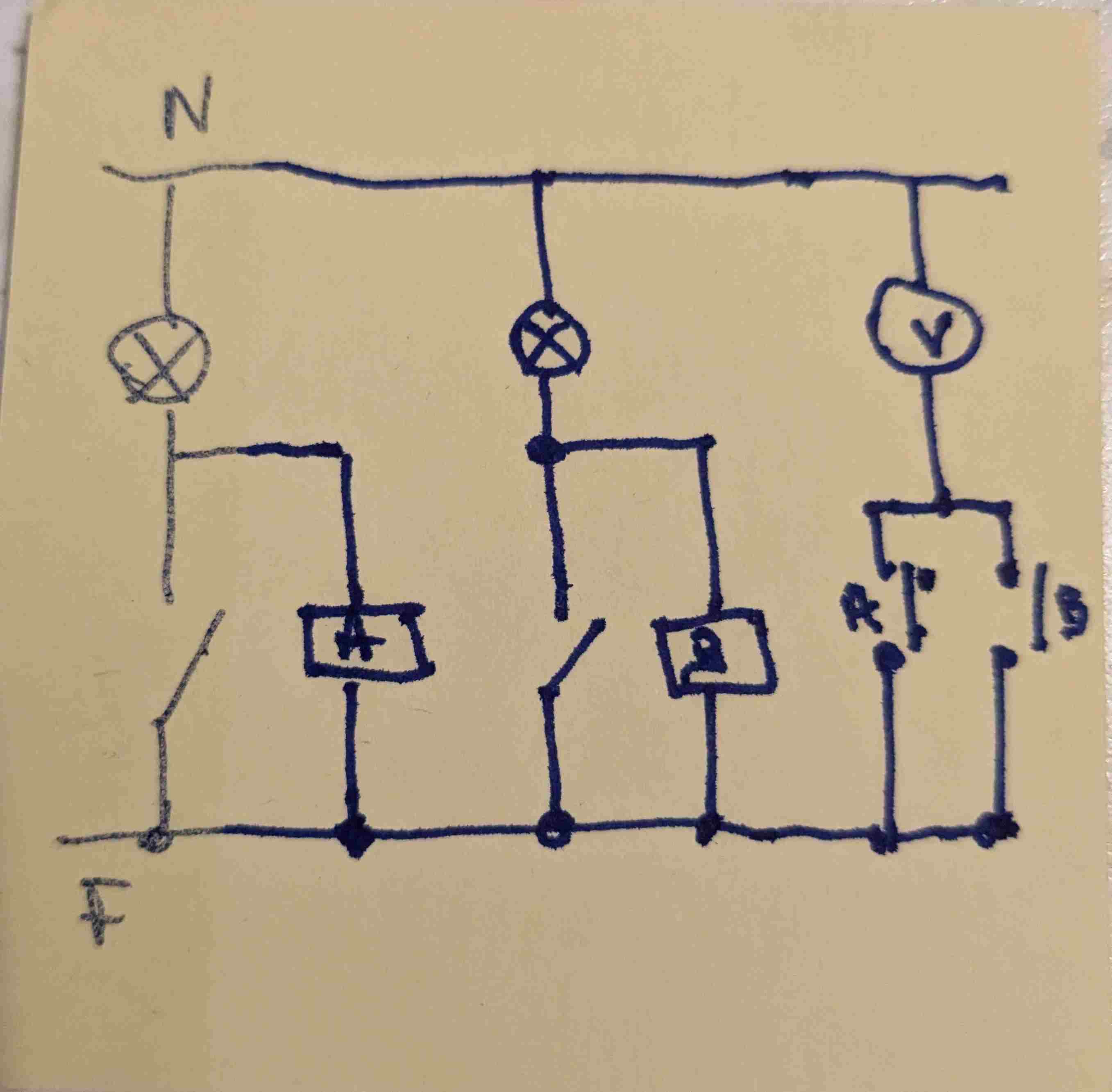

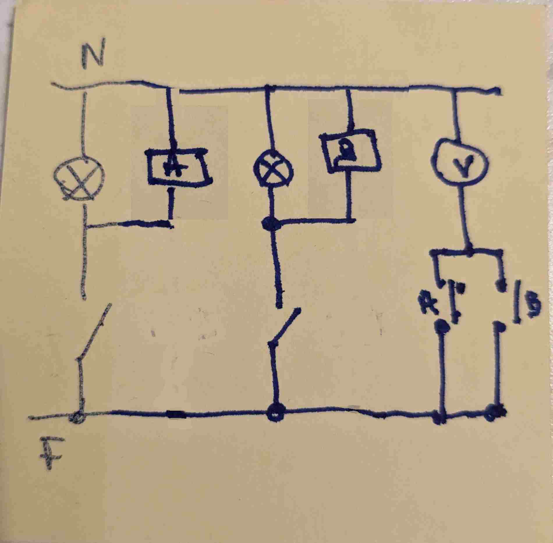

lupo_66 Inserito: 5 settembre 2024 Segnala Inserito: 5 settembre 2024 Buongiorno, avrei l'esisgenza di comadare due punti luce separatamente con ventilatore in comune. Anche con pulsante in questo caso penso sia necessario un relè commutatore. Qualcuno sà aiutarmi per favore?
Maurizio Colombi Inserita: 5 settembre 2024 Segnala Inserita: 5 settembre 2024 Si tratta di una richiesta un po' particolare, per comandarli separatamente e per separatamente intendo ognuno indipendentemente, l'unica soluzione che mi viene in mente in questo momento è quella di mettere tre interruttori uno per ogni luce e uno per il ventilatore.
thinking Inserita: 5 settembre 2024 Segnala Inserita: 5 settembre 2024 Utilizzare 2 interruttori bipolari come questi ad esempio: questi Con un contatto accendi la luce e con l'altro il ventilatore. Certo che il ventilatore acceso lo potrai spegnere soltanto dall'interruttore con il quale è stato acceso.
drn5 Inserita: 5 settembre 2024 Segnala Inserita: 5 settembre 2024 (modificato) Oppure i due interruttori delle luci comandano , oltre alle luci, ognuno un rele. Il contatti dei 2 rele sono in parallelo e comandano il ventilatore. Spero apprezzerai il magnifico schema elettrico 😁 Altra soluzione ancora più semplice usare interruttori a doppio contatto della serie che hai già. Modificato: 5 settembre 2024 da drn5
mrgianfranco Inserita: 5 settembre 2024 Segnala Inserita: 5 settembre 2024 Come fai ad avere due punti luce su un ventilatore? Sei sicuro non sia un punto luce da due punti comando e ventilatore annesso?
drn5 Inserita: 6 settembre 2024 Segnala Inserita: 6 settembre 2024 Mi hanno fatto notare un "errore di sbaglio" nel mio bellissimo schema elettrico precedente.... questo va meglio. 😁
