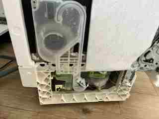

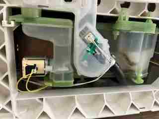

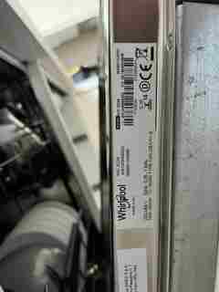

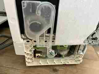

ERROR H - Lavastoviglie Whirphool WIC 3C26
Ciao a tutti,
ho la lavastoviglie modello WIC3C26 che avviato il programma esegue lo scarico e tempo 1 minuto in fase di carica acqua emette un bip e compare la lettera H sul display.
Ho provato :
Pulizia filtrini sul tuob dell'attacco acqua
Verificato che l'elettrovalvola funzioni
smontato pannello di sx e avviata sembra caricare correttamente l'acqua ( tanto che aprendola dopo il bip il fondo presenta acqua)
Allego foto
A
Quanta acqua trovi in pozzetto dopo il bip di allarme?
o conti gli impulsi del flussimetro  , che non devono essere meno di 10 in 10 secondi o  vedi in quanto tempo sta caricando   E va in errore  ,
In effetti  in meno di 1, 5 minuti dovrebbe finire il carico.
ma  meglio controllare gli impulsi.
