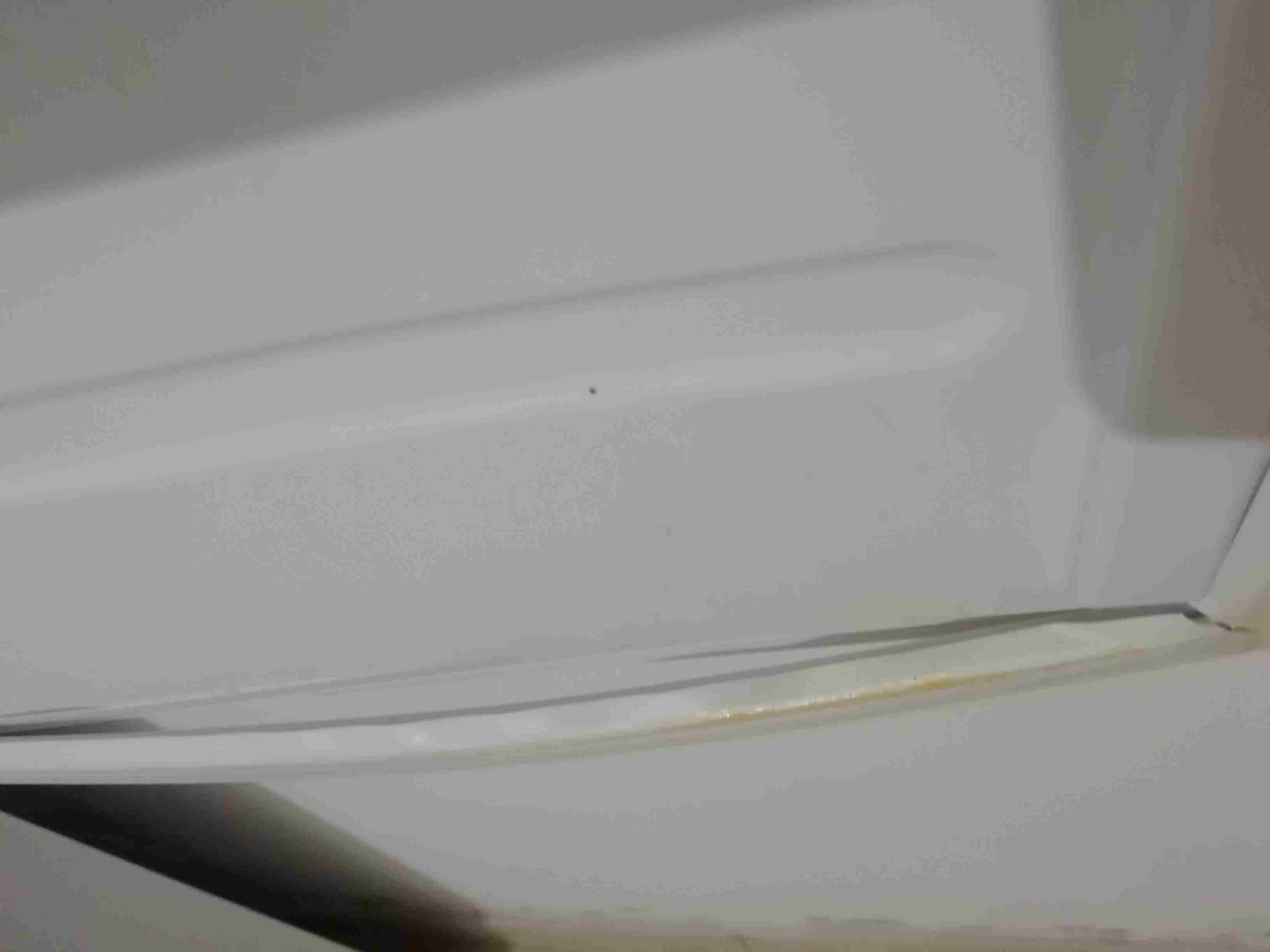

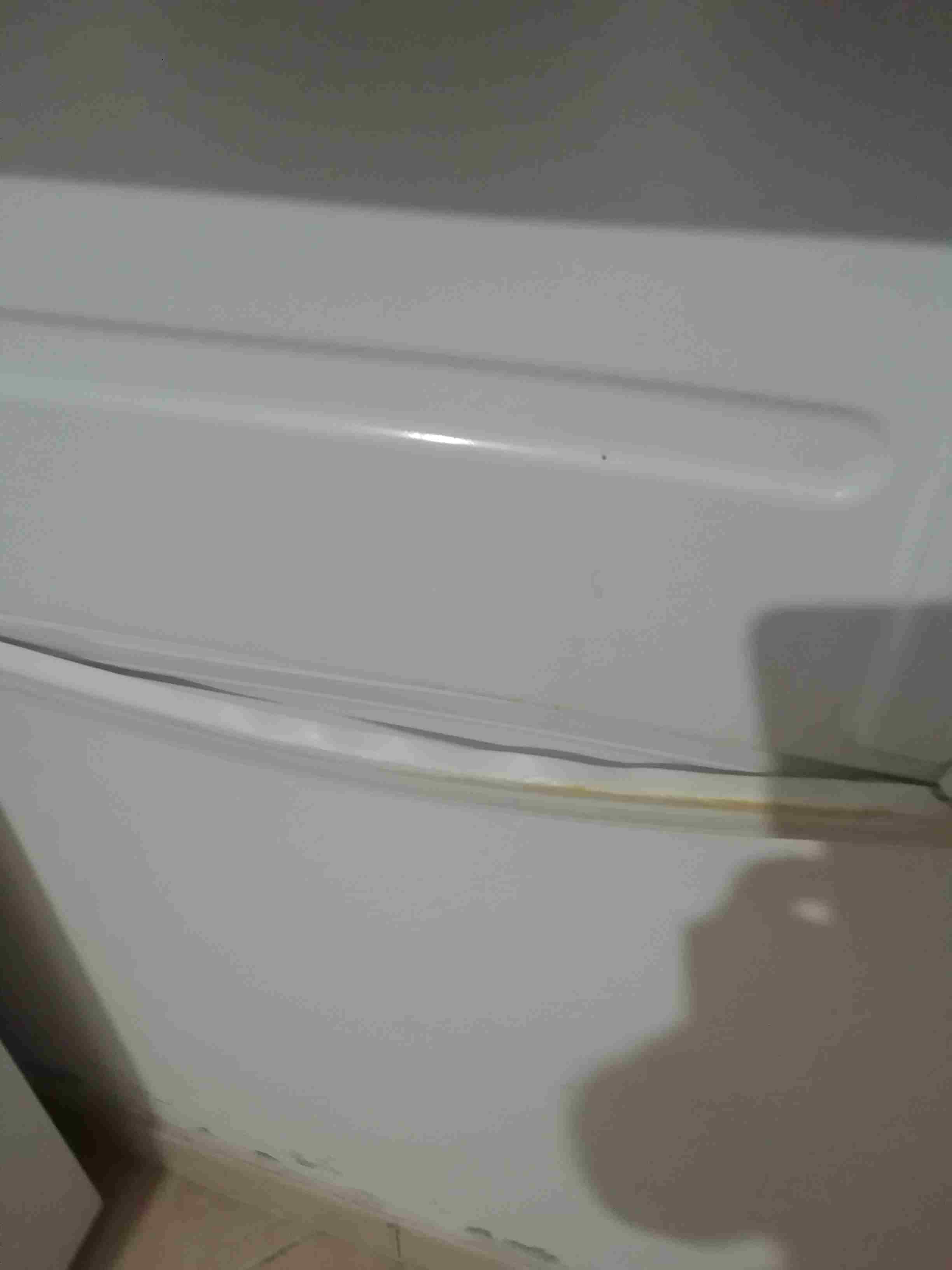

indesit no frost cambio guarnizione
salve a tutti. dovrei cambiare o se è possibile arrangiare la guarnizione di questo frigo. mi sapete dire che colla usare e dove potrei trovare questa guarnizione? più tardi vi mando una foto grazie.
ecco la foto della guarnizione rotta sportello frigo  parte di sotto,
è possibile arrangiarla con qualche colla specifica, mi indicate il tipo di colla.
oppure mi consigliate di sostituire tutta
la guarnizione
IMG_20240906_191001.thumb.jpg.3e07f557242d2e70e6604d46b8395f06.jpgIMG_20240906_190925.thumb.jpg.83102af5b57ad95c69704aeec35fc28f.jpg
Modificato: da sergio1289
Scusa , ma dalle foto si vede quasi niente ,
Nell'angolo a destra nell'angolo puoi utilizzare del super Attack  e sta' sicuro che si incolla  , basta non mettere troppo Attack  e tenere fermo qualche secondo.
La parte centrale non si capisce se si è appesa  perché sta fuori sede o per quale motivo .
Ma se si è tagliata  , si riattacca tranquillamente  , vai con calma e a piccoli tratti , fai tutto .
Se e uscita dalla sede , la rimetti al suo posto e metti dei punti di fermo con attack
grazie per la risposta Stefano.
comunque la guarnizione è proprio tagliata.
quindi  mi dici che è  possibile ripararla con il super attak?
Io ho risolto diversi problemi  ,    Non  conosco la tua manualità.
diciamo che la manualità  non è eccelsa, quello che mi preoccupa sono i circa 30cm di guarnizione tagliata  che dovrò incollare.
ci proverò con un po' di pazienza vediamo se riesco a sistemarla.
grazie per il momento Stefano Dalmo
Fai tratti da 1cm  li puoi gestire meglio .
