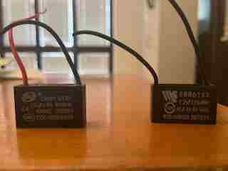

Leg Inserito: 6 settembre 2024 Segnala Inserito: 6 settembre 2024 Buongiorno Ragazzi. Ho cercato di cambiare il condensatore di spunto del ventilatore ma non funziona . Vi allego la foto sia del condensatore originale (quello a sinistra con i fili rosso e nero che indicano la polarità e quello di destra che ho acquistato) che di quello che ho comprato. Il fatto della polarità c'entra qualcosa? Io penso di sì, però vorrei una conferma , prima di sparare stupidaggini! Grazie a tutti e buona giornata
Livio Orsini Inserita: 6 settembre 2024 Segnala Inserita: 6 settembre 2024 Dovresti fotaografarli in modo che si possano leggere le scritte, oppure pubblicare le due scritte esatte. Inoltre dovresti mettere una foto, leggibile, della targa del motore del ventilatore.
Stefano Dalmo Inserita: 6 settembre 2024 Segnala Inserita: 6 settembre 2024 Ma lo hai verificato che il condensatore ha perso di capacità ? o lo stai sostituendo solo perchè non gira ? spesso i ventilatori si bloccano perché entra polvere e residui nelle boccole. , dove gira l’asse , bisogna lubrificare , magari con dello sprai wd40 o simili .
mc1988 Inserita: 6 settembre 2024 Segnala Inserita: 6 settembre 2024 29 minuti fa, Stefano Dalmo ha scritto: Ma lo hai verificato che il condensatore ha perso di capacità ? o lo stai sostituendo solo perchè non gira ? Tipicamente si capisce che il condensatore di spunto è da cambiare quando il motore fatica ad avviarsi da fermo mentre poi marcia bene se gli si fornisce all'avvio un "aiutino" dall'esterno (ad es., nel caso del ventilatore, dando una spinta manuale alla girante).
Livio Orsini Inserita: 6 settembre 2024 Segnala Inserita: 6 settembre 2024 2 minuti fa, mc1988 ha scritto: Tipicamente si capisce che il condensatore di spunto è da cambiare quando il motore fatica ad avviarsi da fermo Non è un condensatore di spunto, al limite è il condensatore che effettua lo sfasamento all'avvolgimento secondario; anche se, dalla foto, semprerebbe più un antidisturbo. Per questo motivo ti ho chesto di pubblicare i dati del motore e dei 2 condensatori.
mc1988 Inserita: 6 settembre 2024 Segnala Inserita: 6 settembre 2024 21 minuti fa, Livio Orsini ha scritto: anche se, dalla foto, semprerebbe più un antidisturbo Vero, sembra un MKP o MKT, o analogo, di soppressione. Però Leg ha parlato espressamente di condensatore di spunto.
