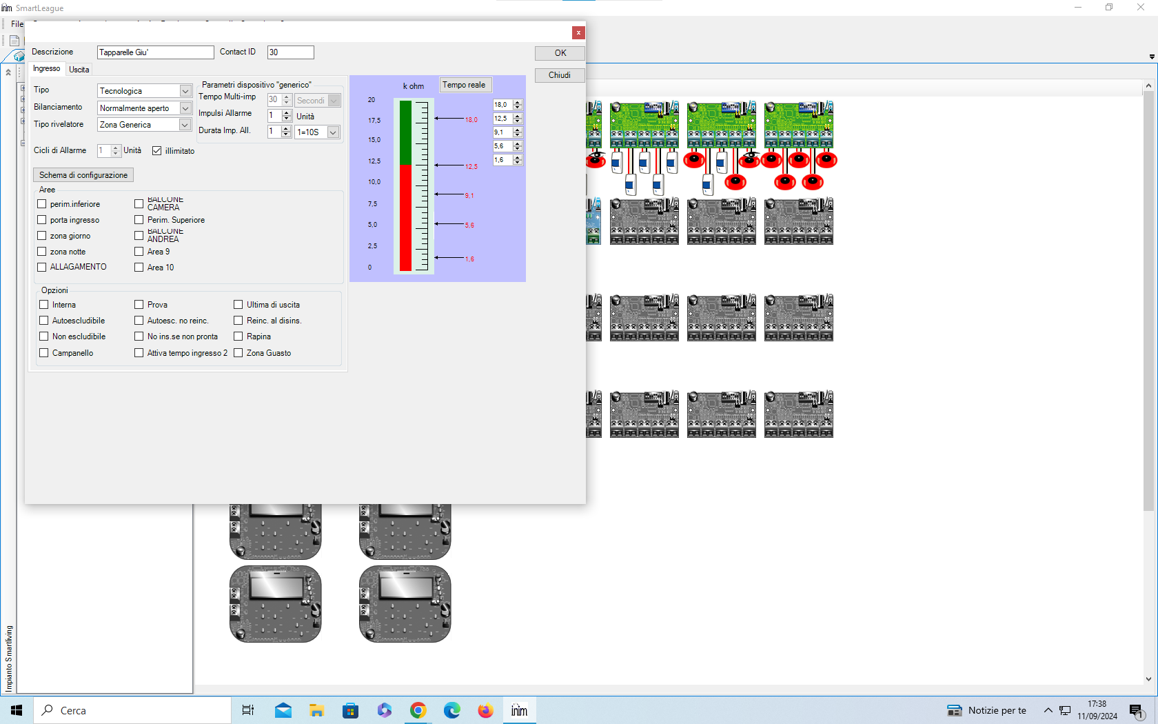

Ingresso I/O
Buongiorno mi trovo alle prese da molto con questo problema.
Centrale Smartliving 1050L con firmware 6.09 .Ho programmato un ingresso come I/O (quindi virtuale) che mi comanda da tastiera uno scenario " Discesa Tapparelle"per la discesa delle tapparelle comandate da delle uscite programmate.
Il problema e' che ogni volta che la centrale esce dalla programmazione e le tastiere si riavviano e' come se venisse abilitata l'uscita I/O sopra descritta e mi scendono tutte le tapparelle.
Ho gia' sentito Inim ma non sanno come risolvere il problema e chiedo qui sul forum se qualcuno puo' aiutarmi. Grazie
ho appena provato e lo fa anche la mia centrale se metti l'ingresso relativo alla I/O come Normalmente Chiuso
devi cambiare l'input e metterlo come Normalmente Aperto.. in questo modo è a 0 al riavvio della centrale e non a 1
Modificato: da skacco
ciao skacco grazie della risposta ma il mio ingresso I/O e' gia' NO come vedi da screenshot e l' uscita e' monostabile 3 secondi NO  domotica e uso rele'
Finestra ingresso zona.png
sei sicuro sia l'evento programmabile che scatta? metti il flag memoria sull'evento programmabile così vedi nel registro se è lui
l'uscita relativa va messa nell'evento programmabile solo nella sezione "attivazione" e non su "ripristino"
per quanto riguarda l'uscita I/O non va settato "uso relè" che serve per la flex5/dac che ha uscite relè
va flaggato solo "domotica" e "monostabile"
Io ho la stessa funzione e ho settato l'ingresso Tecnologico, NC e l'uscita NC, monostabile e domotica.
Mi funziona da più di 10 anni.
Ok faccio delle prove e poi vi faccio sapere .
Grazie per l' aiuto .
Allora ho eliminato l'ingresso I/O  e cancellato l'evento che mi fa chiudere le tapparelle , ho lasciato solo le uscite domotiche per aprire e chiudere configurate come monostabili e domotiche e quando esco dalla programmazione le uscite mi si attivano  chiudendomi le tapparelle.
  • 1 month later...
Buonasera. Io vorrei **********
******** N. d. M. ********
In un solo messaggio ha violato 2 volte il regolamento!
Ti sei accodato ad altra discussione ed hai fatto richieste multiple sul medesimo argomento.
Hai già aperto una discussione sull'argomento; continua solo con la discussione "Domotica" che hai aperto,
Modificato: da Livio Orsini
