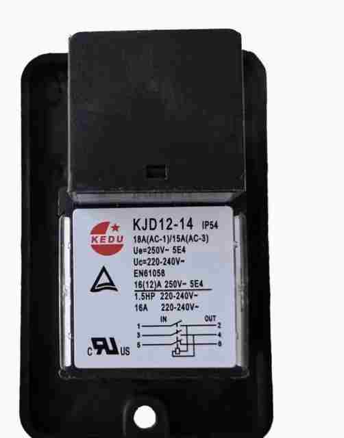

Collegamento elettrico pulsantiera
Ciao a tutti ho la seguente pulsantiera da collegare che comanda una sega circolare . Mi sapete indicare il collegamento elettrico? Grazie
Non basta quel disegno, perché dipende come viene gestito il freno.
Se interrompe solo l'alimentazione, colleghi la linea 1e3 mentre il motore 2e4.
Il contatto nc serve per segnazione o frenatura ma qui dipende da tutta la macchina.
Trovi qualche info sul catalogo Molveno.
Modificato: da max.bocca
