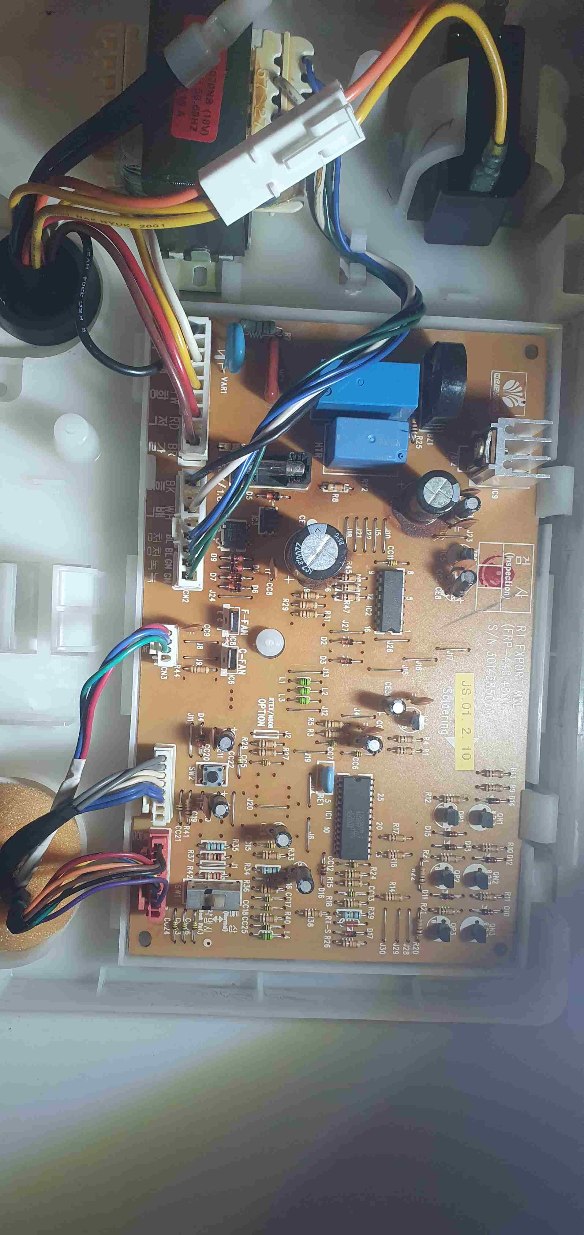

ventole frigo daewoo fr521
ho un frigo daewoo che non raffredda, ho notato che le ventole non girano quando il compressore si avvia,
quale potrebbe essere il componente guasto?
grazie e buona giornata
Alessio Menditto
Dopo però girano?
È normale che fino al raggiungimento della temperatura le ventole siano ferme, altrimenti porterebbe un carico termico troppo grande al compressore, che quindi ci metterebbe più tempo a raffreddare.
Se tieni le porte aperte. Le ventole non funzionano e si accende  la luce  .
del reparto frigo .  Quella del freezer  , non la vedi , , ma la puoi sentire  .
puoi descrivere meglio la situazione , grazie
le ventole non si attivano mai, le ho alimentate con collegamento esterno con alimentatore 12v ed il frigo raffredda e fa anche i cubetti di ghiaccio, sarà la scheda?20240907_141322.thumb.jpg.cf242e1f9c3e206a877b1d693bae0168.jpg
Accertati  che i sensori  delle porte  chiudano bene ,  guarda se quando chiudi la porta se le luci si spengono
46 minuti fa, Stefano Dalmo ha scritto:
Accertati  che i sensori  delle porte  chiudano bene ,  guarda se quando chiudi la porta se le luci si spengono
ho verificato, le luci si spengono in entrambi gli scomparti
