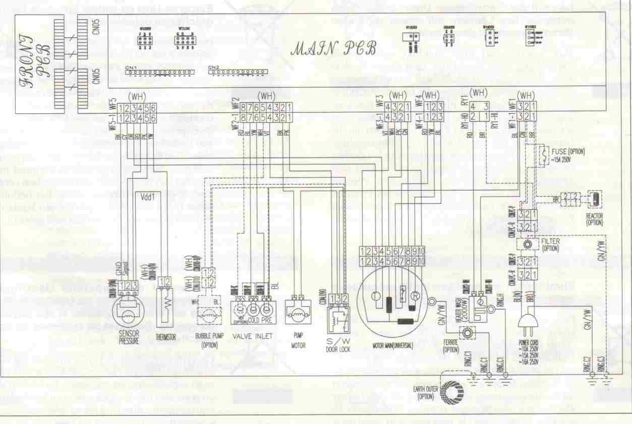

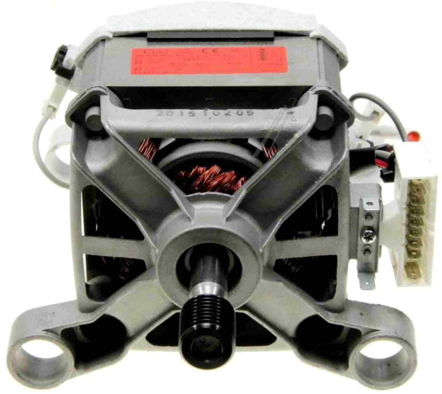

Daewoo F1021S: E8 motor error
tornando a casa ho trovato la mia vecchietta in errore senza aver fatto il ciclo. Se google non mente l'errore sarebbe questo:
Message = E8
Errore = MOTOR ERROR
Causa e soluzione
Il motore non è normalmente collegato. Controllare il connettore del motore.
Il motore non funziona. (Il motore è un prodotto inferiore o rotto.) Sostituire il motore.
la lavatrice è del 2006 e ha lavorato parecchio ma se posso risolvere io la faccio durare volentieri ancora.
non avendo mai messo mano a questi motori volevo due dritte per non perdere tempo.
do per scontato che siano i carboncini o faccio altre prove prima?
Ciao
Controlla il cablaggio con un multimetro e ovviamente controlla i carboncini
intendi la continuità o anche altre prove?
per ora non l'ho estratta e ho visto che gli arrivano 9 fili, sto cercando di recuerare uno schema per capirci di più
Sicuro che ha i carboncini?
no, come dicevo non ci ho mai messo mano a questi motori, per ora so solo che arrivano 9 fili, ho torvato lo schema, provo a metterlo.
6 ore fa, reka ha scritto:
no, come dicevo non ci ho mai messo mano a questi motori, per ora so solo che arrivano 9 fili ....
Il motore originale se è questo, ha i carboncini.
a occhio sembra lui, ho tolto la copertura superiore ma non ho ancora potuto spostare la macchina per guardarci.
appena riesco controllo le connessioni sennò lo smonto.
il motore non è più disponibile, estraendo i carboncini dite che è roba standard che trovo facilmente?
In genere si trovano .
Smontali e vedi se sono da cambiare .
si, pomeriggio mi faccio aiutare a tirarla fuori e li smonto.
mi hanno abbandonato ho rinviato.
domanda da niubbo: da sopra vedo come è posizionato il motore, per accedere alle spazzole che sono sotto al cestello come è meglio procedere? il fondo è aperto e posso sdraiarla su un lato?
Sarebbe comodo smontare il motore. ,
ci vuole più a dire che a farsi. .
poi decidi tu  .
Se la metti su un lato , attento a sfilare il cassetto del detersivo , ci rimane acqua e può cadere sulla scheda comandi .
mi faccio aiutare a inclinarla e ci guardo meglio, magari è più comodo smontarlo in effetti.
direi che sono i camboncini il problema, uno dei due è finito e si vede dalla parte a contatto che era un po' che sfiammava.
domanda: è normale una differenza di 15mm tra quella finita e l'altra?
Non è normale , ma qualche volta mi è capitato .
 Magari potrebbe essere un  problema di pressione  sul collettore ,
resistenza allo scorrere del carboncino  nel supporto .
 Polvere di carboncino .
Sfiammate e consumo anomalo della stessa .
immagino , non sono sicuro , ma non riesco ad immaginare altro .
dal ricambista li ho trovati uguali, prima di rimontarli devo far qualcosa tipo soffiare con aria compressa o usare qualche spray?
Nessuno spray , fai una soffiata a tutto il motore , uscirà   polvere nera a volontà .   .
E particolarmente al collettore .
Con carta abrasiva sottilissima pulisci il collettore in modo da vedere il Rame.
ho lavorato in bagno un po' impiccato, ho solo soffiato, la macchina è tornata a girare.
mi è sembrata un po' rumorosa ma non essendo mai a casa quando funziona magari è solo un'impressione.
unica sfortuna dal ricambista ho trovato i carboncini completi di supporto e ho speso 24€, online quelli nudi li trovavo a 10.
però non potevo stare fermo ancora e rispetto ad un'uscita del tecnico immagino di aver comunque speso poco.
1 ora fa, reka ha scritto:
mi è sembrata un po' rumorosa
Saranno le spazzole nuove che devono assestarsi
Perfetto 👌
il rumore si attenuerà con un po di tempo .
