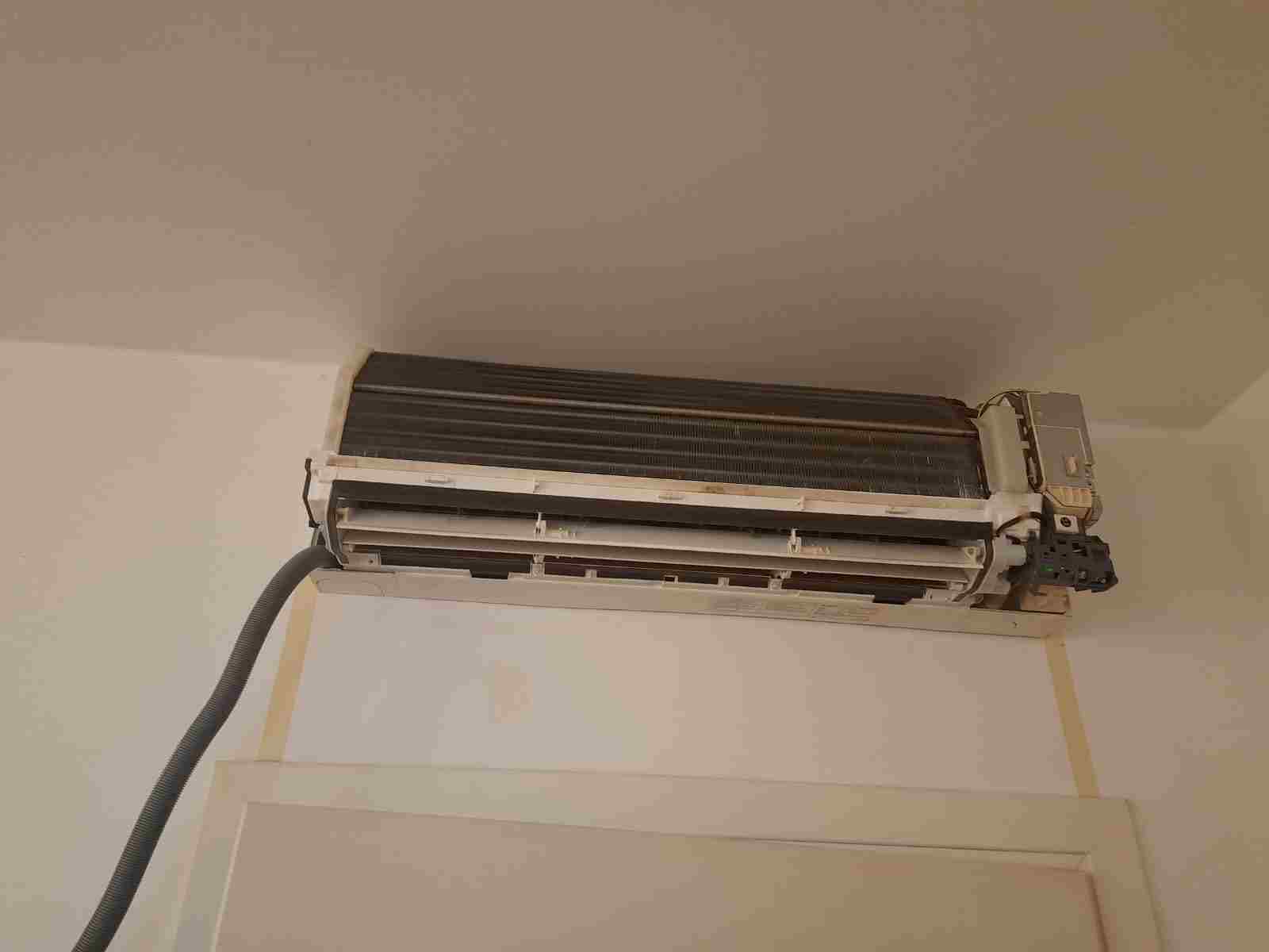

robertcan Inserito: 7 settembre 2024 Segnala Inserito: 7 settembre 2024 Ho il condizionatore che improvvisamente dopo anni perde condensa all'interno della parete . Ha la cassetta predisposta. sul lato destro. sul lato sinistro, ho levato il tappo nero insrito il tubo e la condensa scarica. Grazie per l'aiuto
Stefano Dalmo Inserita: 7 settembre 2024 Segnala Inserita: 7 settembre 2024 Ma lo scarico immagino sia tutto murato fino alla fine o no. . Hai possibilità di allontare la macchina dal muro e vedere se l'acqua va via dalla cassetta di predisposizione o trasborda dietro lo split? Dove si vede la perdita ?
robertcan Inserita: 7 settembre 2024 Autore Segnala Inserita: 7 settembre 2024 (modificato) L'acqua va dentro la parete in cartongesso e fuorisce gocciolando dalla cornice della porta. Questo se chiudo il tubo esterno a six. Sicuramente ci sarà la cassetta otturata, ma come faccio a staccare lo split dalla piastra per controllare? Modificato: 7 settembre 2024 da robertcan
alighi Inserita: 7 settembre 2024 Segnala Inserita: 7 settembre 2024 (modificato) Il 07/09/2024 alle 13:17 , robertcan ha scritto: Ho il condizionatore che improvvisamente dopo anni perde condensa all'interno della parete Expand se escludi sicuramente che la condensa non goggiola dallo split quindi non è intasata la vaschetta dello split, controlla se sai dove va a finire il tubo dell'uscita della condensa Il 07/09/2024 alle 15:40 , robertcan ha scritto: ma come faccio a staccare lo split dalla piastra per controllare? Expand dovresti forse spingere dal basso verso l'alto in corrispondenza delle 2 fessure che vedi nella scocca in basso se guardi dentro quelle fessure vedi com sgangiare Modificato: 7 settembre 2024 da alighi
Stefano Dalmo Inserita: 7 settembre 2024 Segnala Inserita: 7 settembre 2024 Fai fare il lavoro a chi sa come muoversi , altrimenti quello si sgancia pure da sopra e poi se non sai come muoverti rischi di fare danni ai tubi .
robertcan Inserita: 7 settembre 2024 Autore Segnala Inserita: 7 settembre 2024 (modificato) Purttroppo non so dove finisce il tubo, certamente nelle scarico del bagno che si trova nella parete divisoria. Non c'è pozzetto. Quando hanno relaizzato l'impianto non c'ero. Devo per forza sganciare lo split e mettere le mani dentro la vaschetta. Bisogna esseeìre in due a sorreggerlo. Mi hanno chiesto 500€ i tecnici, per controllare ed eventualmente rompere la parete. Modificato: 7 settembre 2024 da robertcan
Stefano Dalmo Inserita: 7 settembre 2024 Segnala Inserita: 7 settembre 2024 (modificato) Il lavoro lo devi fare in due , ma solo per passarti qualche polistirolo da mettere sotto , ai due lati. , una volta che hai sganciato lo split da sotto e lo alzi , ma non verso l’alto , solo da sotto , facendo cerniera sul lato di sopra , lo aldo 7/8 cm e ci metti dei polistiroli sotto in modo che tu lo possa lasciare , dopo che lo appoggi su questi . e poi metti le mani e fai quello che devi vede vedi se sotto , ad un venti cm dai terminali ci sono delle frecce o dei segni di dove devi premere per sganciare e tirare la scocca verso l’esterno. Modificato: 7 settembre 2024 da Stefano Dalmo
robertcan Inserita: 7 settembre 2024 Autore Segnala Inserita: 7 settembre 2024 Ti ringrazio per il suggerimento. La scocca è levata . provo senza fare danni. Ti farò sapere..
