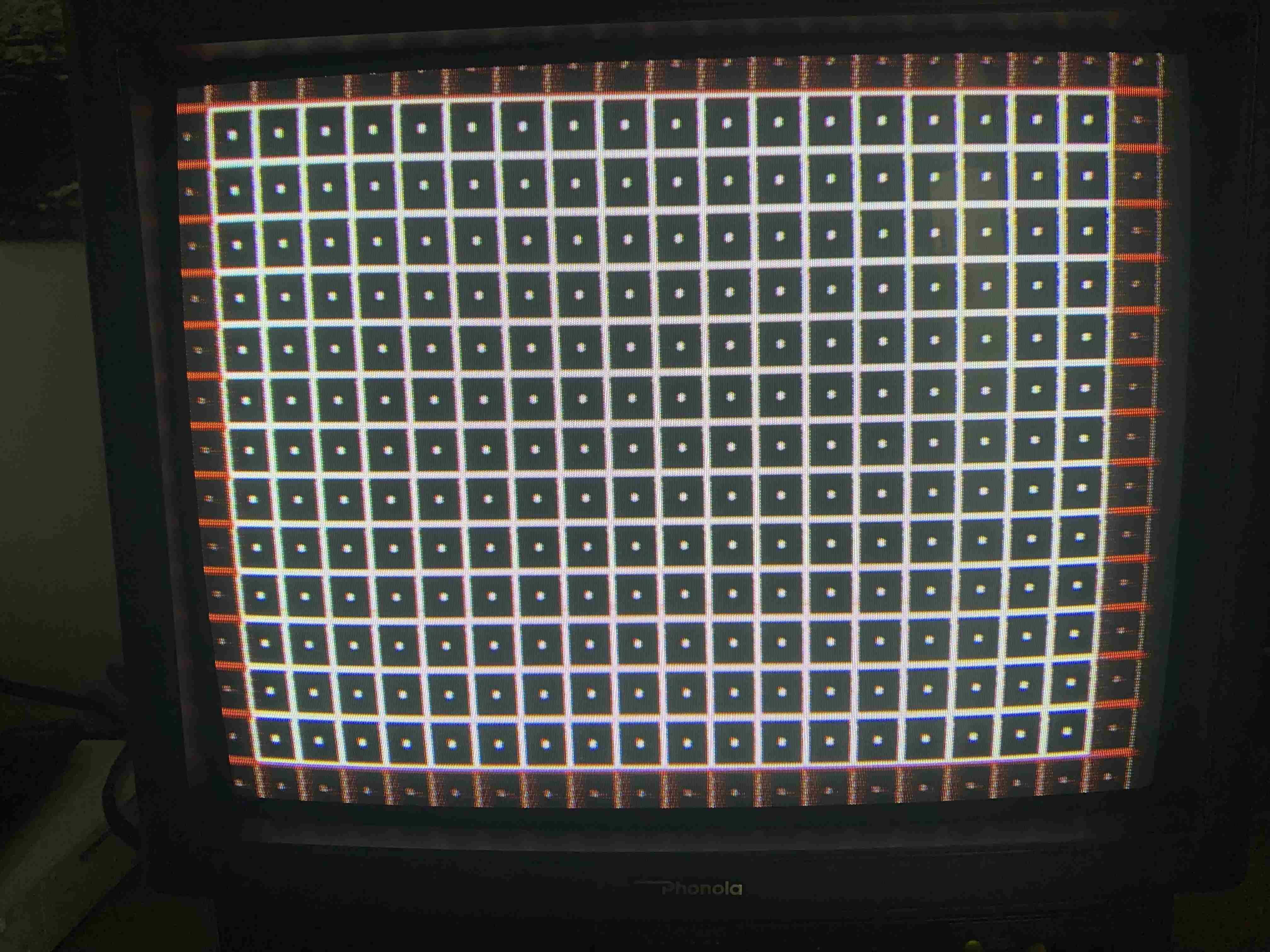

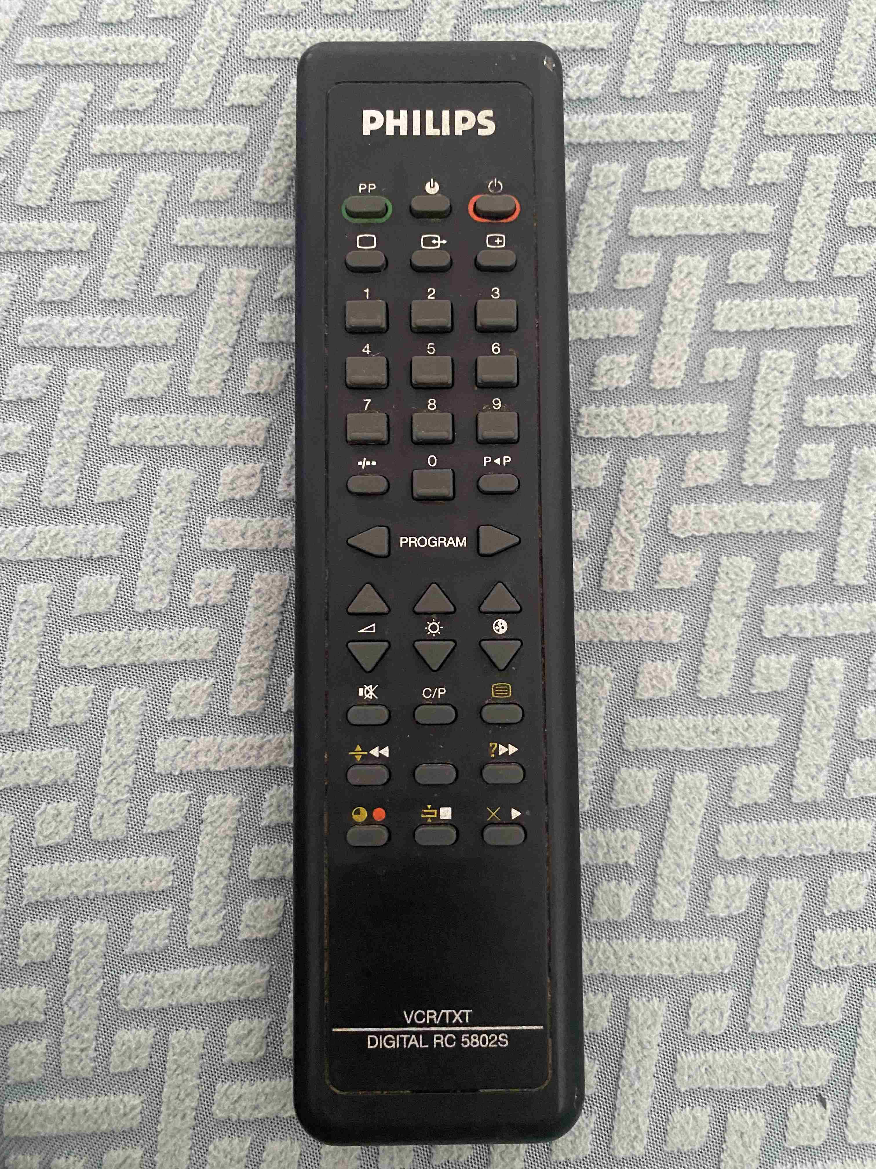

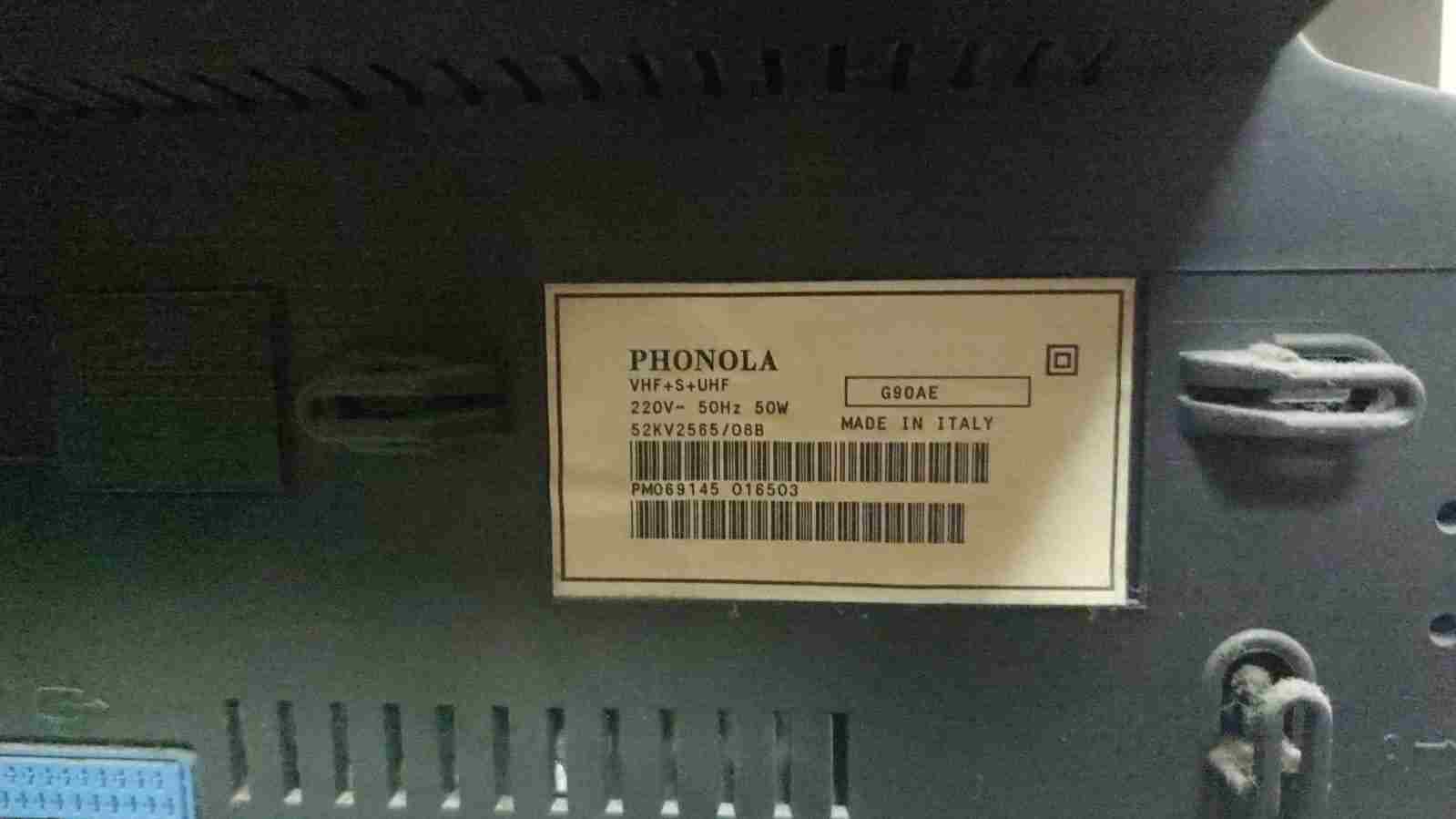

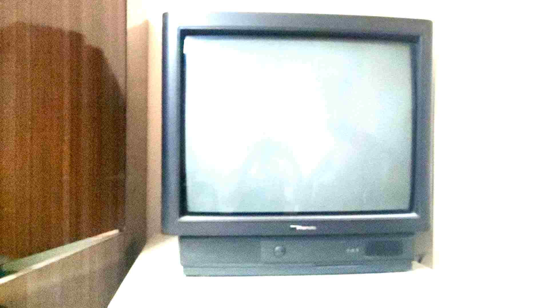

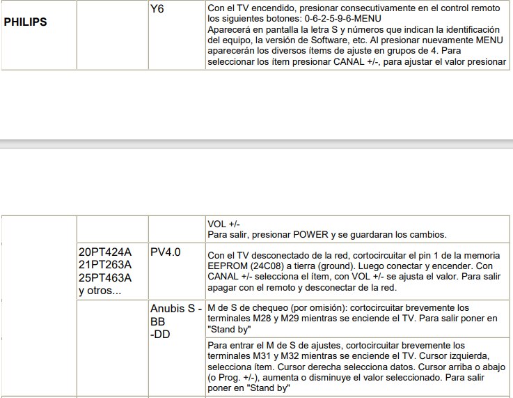

Giuseppe.85 Inserito: 7 settembre 2024 Segnala Inserito: 7 settembre 2024 Salve a tutti,mi hanno regalato questa tv e volevo regolare la geometria del tv ma non riesco ad entrare nel service menu,qualcuno può aiutarmi?
Riccardo Ottaviucci Inserita: 7 settembre 2024 Segnala Inserita: 7 settembre 2024 prova uno di questi (è in spagnolo ma puoi usare un traduttore,se occorre)
Giuseppe.85 Inserita: 7 settembre 2024 Autore Segnala Inserita: 7 settembre 2024 Sarei più propenso a tentare la soluzione della combinazione dei tasti,ma non capisco in questo telecomando a quale tasto corrisponda il tasto menu
Giophi Inserita: 7 settembre 2024 Segnala Inserita: 7 settembre 2024 Lo chassis G90ae non ha nessun menu' di servizio, solo qualche trimmer per fase orizzontale e ampiezza verticale . Se hai problemi di linearita' verticale puoi solo sostituire gli elettrolitici presenti su quel circuito. Metti una foto dello schermo con un immagine, tanto per capire.
Giuseppe.85 Inserita: 8 settembre 2024 Autore Segnala Inserita: 8 settembre 2024 11 ore fa, Giophi ha scritto: Lo chassis G90ae non ha nessun menu' di servizio, solo qualche trimmer per fase orizzontale e ampiezza verticale . Se hai problemi di linearita' verticale puoi solo sostituire gli elettrolitici presenti su quel circuito. Metti una foto dello schermo con un immagine, tanto per capire. più 12 ore fa, Riccardo Ottaviucci ha scritto: prova uno di questi (è in spagnolo ma puoi usare un traduttore,se occorre) 11 ore fa, Giophi ha scritto: Lo chassis G90ae non ha nessun menu' di servizio, solo qualche trimmer per fase orizzontale e ampiezza verticale . Se hai problemi di linearita' verticale puoi solo sostituire gli elettrolitici presenti su quel circuito. Metti una foto dello schermo con un immagine, tanto per capire. 11 ore fa, Giophi ha scritto: Lo chassis G90ae non ha nessun menu' di servizio, solo qualche trimmer per fase orizzontale e ampiezza verticale . Se hai problemi di linearita' verticale puoi solo sostituire gli elettrolitici presenti su quel circuito. Metti una foto dello schermo con un immagine, tanto per capire. Piu che altro vorrei riuscire a spostare lo schermo che è spostato verso sinistra
Giophi Inserita: 8 settembre 2024 Segnala Inserita: 8 settembre 2024 Laregolazione si puo' fare . togli il fondale del tv , guardando il tv da dietro troverai sul telaio un trimmer che ha come simbolo un rettangolo con scritto tv e una barra nera da un lato . ll trimmer ha posizione 3461 , quello regola la fase orizzontale per lo spostamento a dx e sx.
Giuseppe.85 Inserita: 8 settembre 2024 Autore Segnala Inserita: 8 settembre 2024 1 ora fa, Giophi ha scritto: Laregolazione si puo' fare . togli il fondale del tv , guardando il tv da dietro troverai sul telaio un trimmer che ha come simbolo un rettangolo con scritto tv e una barra nera da un lato . ll trimmer ha posizione 3461 , quello regola la fase orizzontale per lo spostamento a dx e sx. Perfetto,sono riuscito,diciamo che ora è regolato abbastanza bene più preciso non riesco non vorrei sfasare altre cose,grazie mille per l’aiuto
