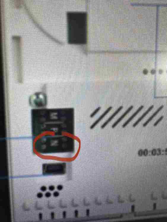

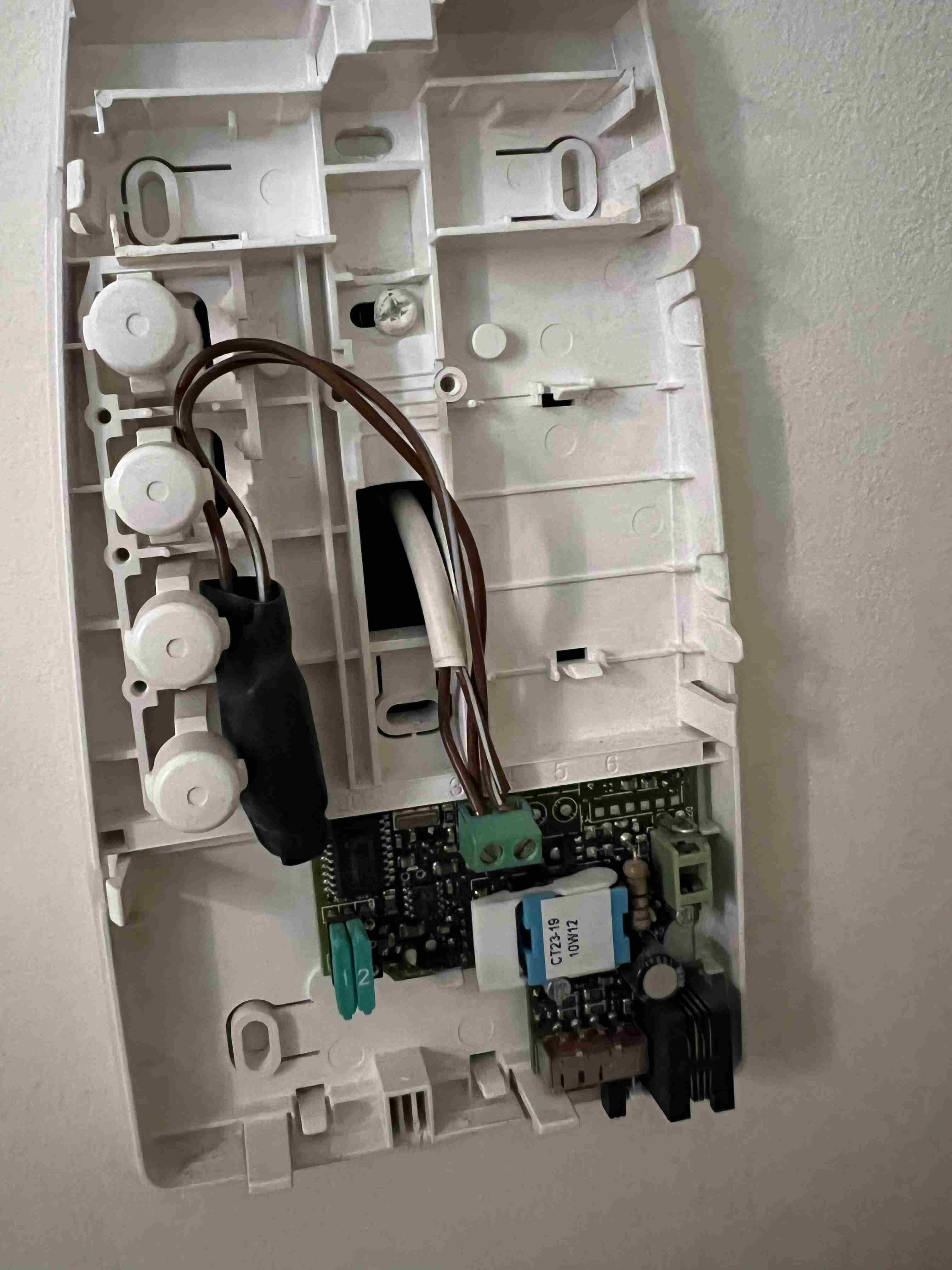

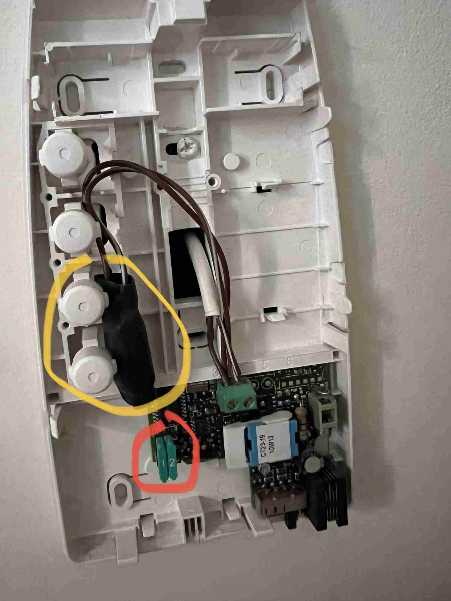

Installazione videocitofono Biticino Eos 300 in condominio
Buongiorno, vorrei sostituire il mio videocitofono con la serie Biticino Eos 300. Nel condominio di 12 appartamenti abbiamo un alimentatore Biticino della serie 346000, mi servirebbe sapere se devo acquistare anche l’alimentatore addizionale per poterlo installare
Maurizio Colombi
11 minuti fa, ale89Q ha scritto:
mi servirebbe sapere se devo acquistare anche l’alimentatore addizionale per poterlo installare
Il 346000 è stato il primo alimentatore del Sistema2Fili, abbondante e robusto.
Non dovresti aver bisogno dell'alimentatore supplementare.
Grazie mille, nel caso posso provare senza alimentatore supplementare e se qualche condomino mi segnala malfunzionamenti lo aggiungo dopo, corretto ?
Maurizio Colombi
Certamente!
Ma non credo ci siano malfunzionamenti.
Salve Maurizio, ho installato il videocitofono, mi permette di vedere dal citofono esterno di aprire le porte del palazzo ma se qualcuno dall’esterno suona non passa il segnale, ha qualche idea di quale possa essere il problema
Maurizio Colombi
Non l'hai configurato, o l'hai configurato male, oppure non hai tolto tensione per far apprendere la configurazione.
Per configurazione si intende togliere (dal vecchio apparecchio) un "ponticello" verde con un numero e rimetterlo nella stessa identica posizione del nuovo.
Li trovi, sul retro del nuovo apparecchio e solitamente) sul retro del vecchio, ma dipende che apparecchio hai montato.
Grazie mille, se ho capito correttamente devo installare il “ponte” che si vede in foto nelle posizioni 3 e 4 del videocitofono nuovo (300eos), prima era assieme ai cavi audio/videoD51AC58D-748C-47A6-BF0A-2D8DBE21FE41.thumb.jpeg.2c13f3884ef50b72fb0e52c77515711d.jpeg
Maurizio Colombi
Esattamente! Devi rimetterli nella stessa posizione dell'apparecchio nuovo, sotto la lettera "N" a formare il numeto 12. Prima di inserirli (si tirano verso l'alto per estrarli) togli il morsetto dove sono collegati i fili del BUS. Se non funziona nemmeno in questo modo, dovrai togliere, per un minuto almeno, l'alimentazione a tutto il sistema.
Maurizio, la ringrazio tantissimo, la disturbo ancora un secondo. Quindi devo rimuovere i ponticelli verdi dal vecchi0 citofono (1-2) e li metto nella N del nuovo partendo dal sopra 1 e poi sotto 2 (cerchiati in rosso). Giusto ? Non mi è chiaro se devo riutilizzare il ponte di fili cerchiati in giallo
