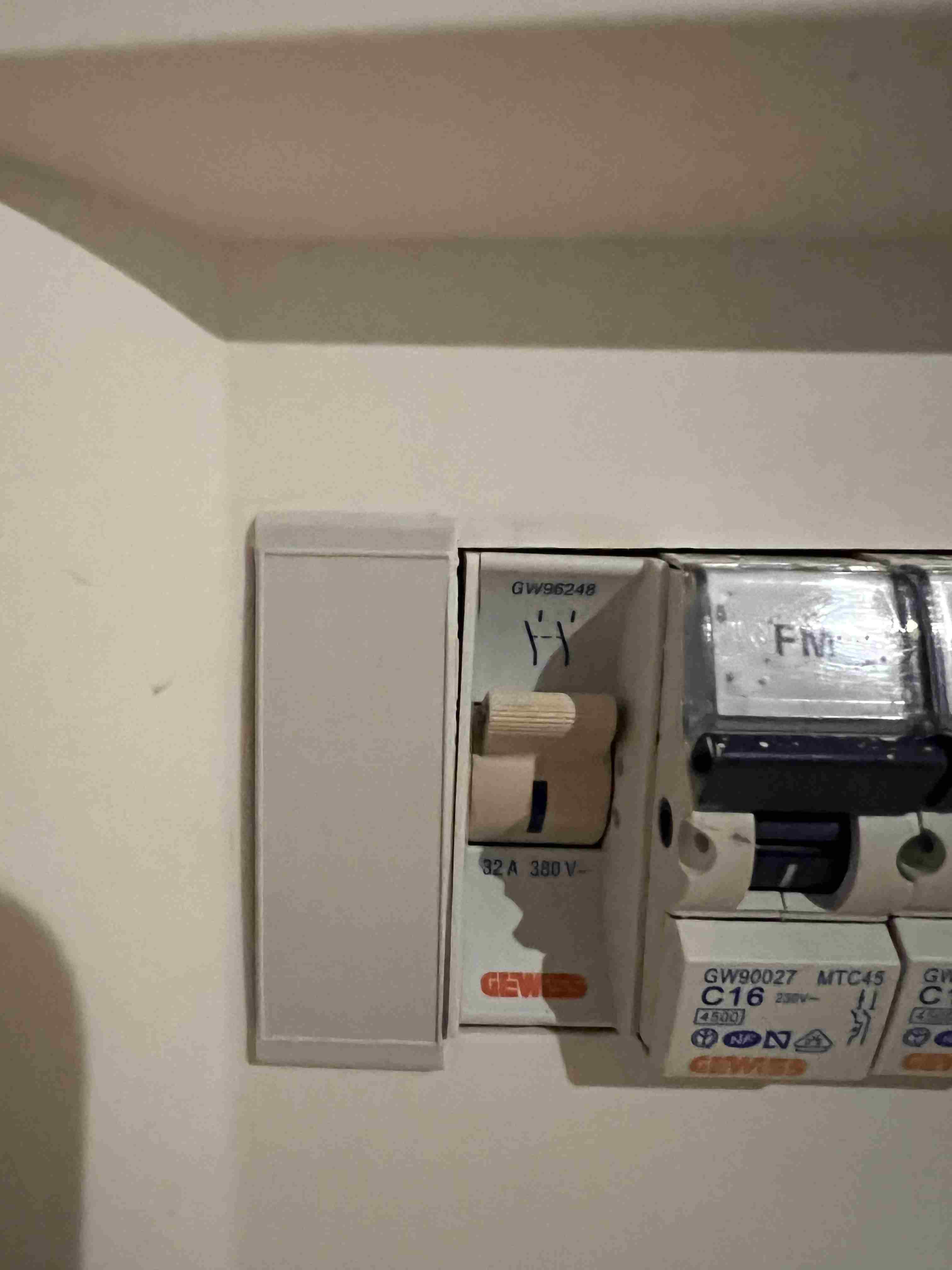

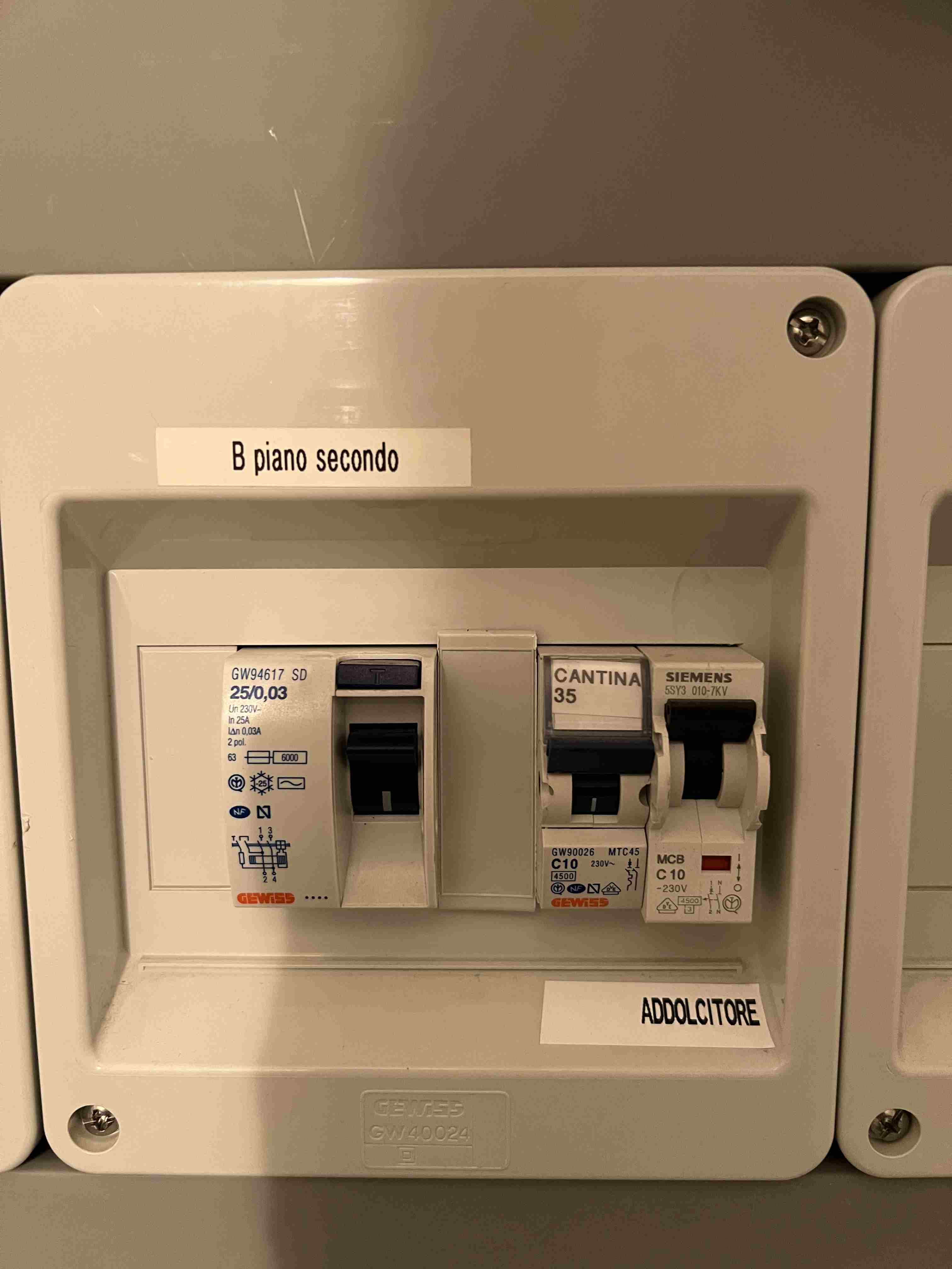

ale89Q Inserito: 8 settembre 2024 Segnala Inserito: 8 settembre 2024 (modificato) Buongiorno, attualmente ho una fornitura elettrica di 6kW e vorrei sostituire il mio differenziale con uno restart. Mi servirebbe un vostro consiglio su che modello acquistare e con che differenziale sempre Gewiss accoppiarlo in appartamento Modificato: 8 settembre 2024 da Maurizio Colombi Adeguata la formattazione del testo.
eliop Inserita: 8 settembre 2024 Segnala Inserita: 8 settembre 2024 Più che ad un restart , penserei piuttosto se e' possibile ripartire l'impianto su più differenziali , avrai guadagnato in selettivita' e con i differenziali giusti certamente più continuità di servizio...
ale89Q Inserita: 8 settembre 2024 Autore Segnala Inserita: 8 settembre 2024 Grazie mille, hai un suggerimento sulla tipologia di differenziali ?
reka Inserita: 8 settembre 2024 Segnala Inserita: 8 settembre 2024 infatti, perchè ti serve un restart? in un impianto fatto bene i differenziali devono scattare solo in caso di guasto. Prima si fa di tutto per non farli scattare e solo alla fine si può pensare ad un restart. un impianto da 6kW immagino che abbia più linee FM, se come si capisce dalla domanda sono tutte sotto un unico differenziale concordo con eliop
drn5 Inserita: 8 settembre 2024 Segnala Inserita: 8 settembre 2024 un paio di foto del centralino/i aiuterebbe.
reka Inserita: 8 settembre 2024 Segnala Inserita: 8 settembre 2024 già le foto aiuterebbero. a seconda di quanti magnetotermici hai e dalle linee che fanno si sceglie co tipo di differenziale usare, il limite è sempre lo spazio, se il centralino non ne ha il lavoro semplice è usare MTD anche a un modulo (ma si spende di più)
ale89Q Inserita: 8 settembre 2024 Autore Segnala Inserita: 8 settembre 2024 Nel centralino ho il differenziale della prima foto, nel generale quello della seconda. Il restart lo volo solo mettere nel caso di anomalie mentre ero fuori casa. L’idea era sistemare i differenziali (se vanno sostituiti) e mettere lo scaricatore di sovratensioni . Nel centralino mi avanzano 4 moduli
reka Inserita: 8 settembre 2024 Segnala Inserita: 8 settembre 2024 ma scusa è l'iompianto originale come consegnato co nla casa o ci hai già messo mano? a me quello sotto il contatore sembra un differenziale puro e non va bene. Nel centralino di casa hai solo il sezionatore e i magnetotermici?
ale89Q Inserita: 8 settembre 2024 Autore Segnala Inserita: 8 settembre 2024 (modificato) La casa mi è stata consegnata così, non ho toccato nulla per ora. Nel centralino ho solo sezionatore e magnetotermici Modificato: 8 settembre 2024 da ale89Q
reka Inserita: 8 settembre 2024 Segnala Inserita: 8 settembre 2024 hai la documentazione dell'impianto? li è tutto da ripensare per me
ale89Q Inserita: 8 settembre 2024 Autore Segnala Inserita: 8 settembre 2024 Sì, se hai un suggerimento su cosa metteresti nel centralino in casa e cosa nel generale, considerando che vorrei far aggiungere uno scaricatore di tensione lo accetto volentieri
reka Inserita: 9 settembre 2024 Segnala Inserita: 9 settembre 2024 e la documentazione lo descrive così com'è? comunque al quadro contatore: -il differenziale da 30mA serve perchè immagino che hai le prese in cantina, sennò li ci andrebbe un 300mA selettivo (sempre se serve, dipende da com'è il montante fino in casa) -quello è un puro quindi serve anche la protezione magnetotermica del montante. soluzione: MTD generale adatto + gruppo attuale collegato a valle che fa solo la cantina. quadro in casa: serve sapere cosa di metterà al contatore e le linee esistenti. SPD: se la linea di terra è adatta si tratta solo di scegliere quello adatto di tipo2 da mettere nel quadro di casa.
eliop Inserita: 9 settembre 2024 Segnala Inserita: 9 settembre 2024 Va bene chiedere consigli qui su un forum per farsi un'idea.... Ma se uno e' totalmente a digiuno in materia, credo che la cosa più sensata da fare sia senza dubbio di chiamare un elettricista e una volta esposto il problema ( se e' una persona seria e competente) ti saprà una volta visionato l'impianto consigliarti in merito anche con un preventivo di spesa..
drn5 Inserita: 9 settembre 2024 Segnala Inserita: 9 settembre 2024 Il 08/09/2024 alle 11:07 , ale89Q ha scritto: mettere lo scaricatore di sovratensioni Expand Una curiosità: perchè pensi ad uno scaricatore ?
ale89Q Inserita: 10 settembre 2024 Autore Segnala Inserita: 10 settembre 2024 Il 09/09/2024 alle 09:04 , eliop ha scritto: Va bene chiedere consigli qui su un forum per farsi un'idea.... Ma se uno e' totalmente a digiuno in materia, credo che la cosa più sensata da fare sia senza dubbio di chiamare un elettricista e una volta esposto il problema ( se e' una persona seria e competente) ti saprà una volta visionato l'impianto consigliarti in merito anche con un preventivo di spesa.. Expand Certo, mi piaceva avere un parere anche di questo forum
ale89Q Inserita: 10 settembre 2024 Autore Segnala Inserita: 10 settembre 2024 Il 09/09/2024 alle 09:22 , drn5 ha scritto: Una curiosità: perchè pensi ad uno scaricatore ? Expand Per protezioni in caso di sovratensioni della linea
ale89Q Inserita: 15 settembre 2024 Autore Segnala Inserita: 15 settembre 2024 Il 09/09/2024 alle 05:43 , reka ha scritto: e la documentazione lo descrive così com'è? comunque al quadro contatore: -il differenziale da 30mA serve perchè immagino che hai le prese in cantina, sennò li ci andrebbe un 300mA selettivo (sempre se serve, dipende da com'è il montante fino in casa) -quello è un puro quindi serve anche la protezione magnetotermica del montante. soluzione: MTD generale adatto + gruppo attuale collegato a valle che fa solo la cantina. quadro in casa: serve sapere cosa di metterà al contatore e le linee esistenti. SPD: se la linea di terra è adatta si tratta solo di scegliere quello adatto di tipo2 da mettere nel quadro di casa. Expand Ciao, l’elettricista mi ha consigliato: Per il quadro contatore un MT 32A in classe A + gruppo attuale per la cantina come avevi detto te. Per il centralino in casa un differenziale con restart da 25 A non di classe A con luci e prese, per la cucina farebbe un altro quadretto separato per tutti gli elettrodomestici con un sezionatore 32A
Adelino Rossi Inserita: 15 settembre 2024 Segnala Inserita: 15 settembre 2024 Una domanda, perchè un differenziale se poi è restart. Risparmia i soldi del modulo differenziale. Certo che il tuo elettricista ti da dei buoni consigli in fatto di sicurezza. Opinione personale. Per la cucina dove il rischio è maggiore invece,, solo sezionatore, oppure la cucina sarebbe sotto il restart da 25A?.
ale89Q Inserita: 15 settembre 2024 Autore Segnala Inserita: 15 settembre 2024 Il 15/09/2024 alle 17:15 , Adelino Rossi ha scritto: Una domanda, perchè un differenziale se poi è restart. Risparmia i soldi del modulo differenziale. Certo che il tuo elettricista ti da dei buoni consigli in fatto di sicurezza. Opinione personale. Per la cucina dove il rischio è maggiore invece,, solo sezionatore, oppure la cucina sarebbe sotto il restart da 25A?. Expand Il differenziale lo metterebbe a valle del contatore in cantina e il restart nel centralino in casa. Nel quadro separato della cucina ci sarebbe solo il sezionatore che è comunque collegato al restart. Ho 6kW il restart da 25A è corretto ?
piergius Inserita: 19 ottobre 2024 Segnala Inserita: 19 ottobre 2024 (modificato) Per chiarire : . quello della prima foto è un Sezionatore Manuale ( resta ON o OFF come lo lasci tu ) . Vicino al Contatore manca il Magnetotermico Generale di Impianto ; il Differenziale Puro va lasciato insieme ai Magnetotermici di Cantina e Addolcitore . - Se non è una seconda casa, invece di occupare spazio con il Restart, in genere si divide il Centralino tra 2 o più Differenziali o MagnetoTermiciDifferenziali . Quindi orientativamente : . fino a 3kW, 2 Differenziali o MagnetoTermiciDifferenziali, . 4,5kW si passa a 3 ; . con 6kW, a 4 . - Ad esempio : . il primo per Luce e Servizi Essenziali H24 come Allarme, Congelatore, Frigo, Modem etc . i successivi per tutto il resto . . Meglio ancora dedicare un MagnetoTermicoDifferenziale indipendente a Frigo e Congelatore . - Buona giornata ! Modificato: 19 ottobre 2024 da piergius Ortografia
