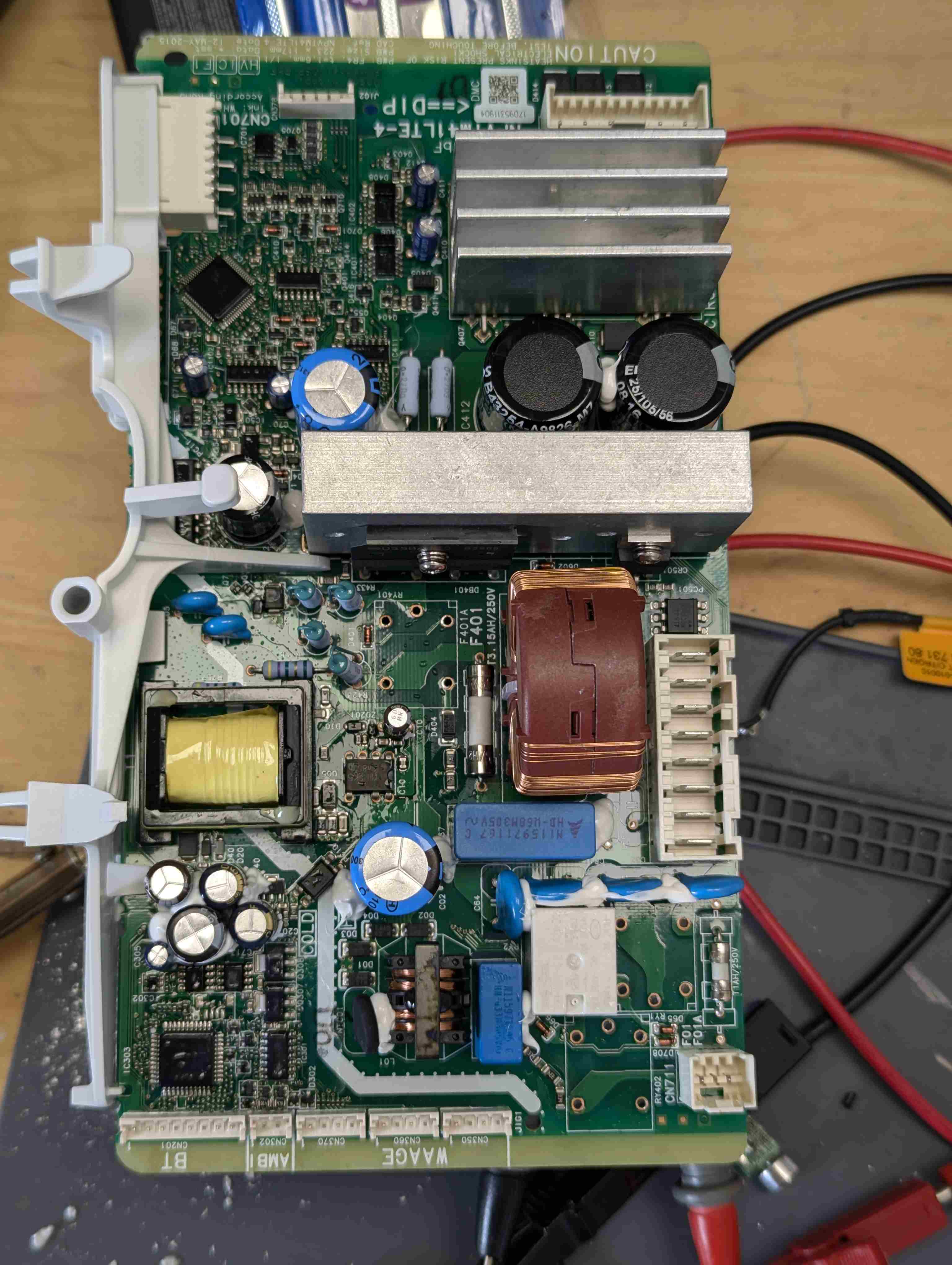

Bimby Thermomix TM5 errore C39 pilotaggio motore
Il Bimby di un amico ha iniziato a dare questo errore C39 e non funziona piu
2 possibile accenderlo ma appena si prova a far partire il motore l"errore si presenta e si deve riavviare la macchina
cercano su vari forum dicono che il problema é il pilotaggio del motore  (No Voltage at Bulk Capacitor) e ceh si devono controllare
  • Startup resistor missing.
  • Startup relay short.
  • Power relay does not close.
Ma io aggiungerei anche gli igbt di pilotaggio del motore
Ho fatto alcune verifiche e ho trovato che 3 relé avevano il piedini di controllo in corto ( mettento 12v non si chiudevano e una volta tolti dal circuito ho un corto netto)
Ora non so a cosa servano i 3 rele ma sono funzionanti fuori circuito
Ho provato a ignettare 12v al posto della bobina e anche con 1A non riesco a trovare il componente in corto ( dovrebbe scaldare ) scecondo voi posso provare a calire con la corrente finche non lo faccio sfiammare o mi consigliate un altro metodo?
Non ho una termocamera ma solo una pistola per misure a distanza e del alchool
Qui la scheda con i 3 rele tolti
alla fine ho trovato erano i diodi in antiparallelo in corto
Probabilmente snon stato io a farli saltare provando il rele sanza mettere una limitazione in corrente e alimentando al contario
Beh se solo sostituendo i diodi hai risolto anche l'errore almeno 1 era bruciato già da prima.
  • 4 months later...
Ciao , quali sono i diodi in anti parallelo che dici??
Zazzino, ti sei accodato ad una discussione di 5 mesi fa, non è consentito dal regolamento accettato in fase di iscrizione al forum, oltre a creare inutile confusione.
Questa discussione la chiudiamo, se serve aprine pure una nuova, grazie. 😉
***DISCUSSIONE CHIUSA***
  • Ivan Botta locked this discussione
Ospite
