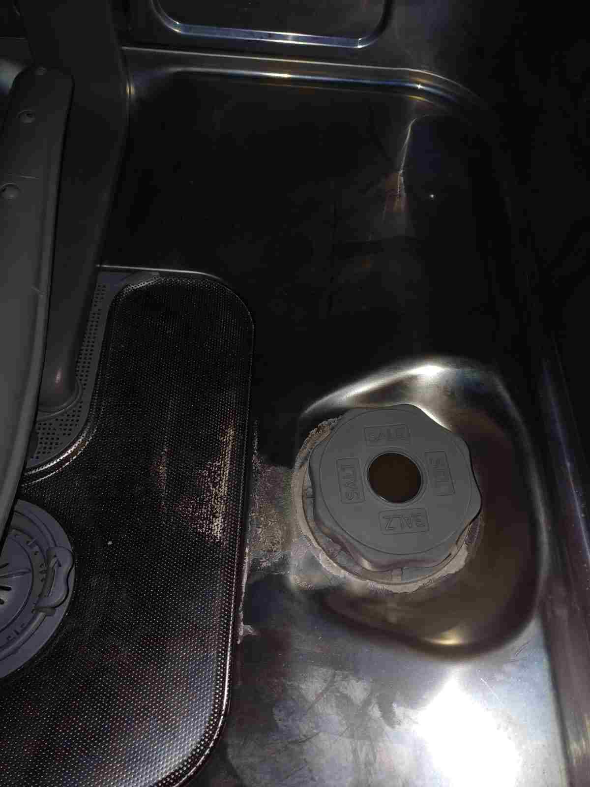

Problema sale lavastoviglie Franke
Buongiorno a tutti,  ho un problema con la mia lavastoviglie Franke. Mi consuma troppo sale, accanto al tappo mi pare ci sia una perdita . Ho stretto la ghiera il più possibile. Mi dareste una mano? Allego una foto del tappo.vi ringrazio anticipatamente IMG-20240908-WA0007.thumb.jpg.8215b720ff5653b1959b939af082199a.jpg
Magari basta cambiare il tappo. 🤷🏻‍♂️
Concordo. A giudicare dalla foto sembra perdere dal tappo; gli darei senz'altro un'occhiata e in caso lo sostituirei
1 ora fa, Ciccio 27 ha scritto:
Magari basta cambiare il tappo. 🤷🏻‍♂️
In caso, sono ricambi Smeg facilmente reperibili anche in rete.
Aggiungo solo che questo difetto non è da trascurare per due motivi:
  1. a lungo andare il sale va a corrodere il metallo della vasca e poi sono dolori;
  2. se il detersivo va a contatto con le resine dell'addolcitore le rovina e quindi poi quest'ultimo andrà sostituito
Ne avevo parlato con  un professionista, e mi aveva detto che ci poteva essere una crepa da qualche parte, ma seguirò il vostro consiglio e cambierò il tappo, mi sembra la prima cosa da fare prima di andare in profondità. Grazie a tutti vi terrò aggiornati
19 minuti fa, nellopalomba ha scritto:
mi sembra la prima cosa da fare prima di andare in profondità.
Quel tipo di tappo dovrebbe avere una guarnizione, controlla che ci sia ancora. A volte perdono dalla finestra centrale.
8 minuti fa, Ganimede77 ha scritto:
Quel tipo di tappo dovrebbe avere una guarnizione, controlla che ci sia ancora. A volte perdono dalla finestra centrale.
Si, corretto ha una guarnizione, ed è presente
