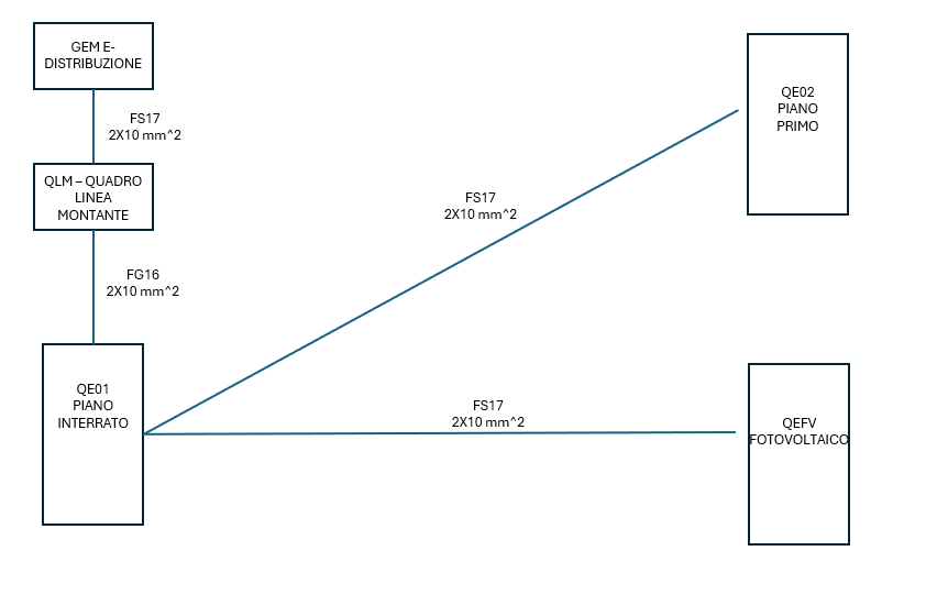

Installazione e coordinamento SPD
Matteo Mabesolani
Buonasera a tutti,
mi servirebbe un aiuto riguardo la scelta e l'installazione degli SPD in un impianto di una nuova abitazione: si tratta di una casa in un piccolo condominio da 4 appartamenti sito in una zona residenziale. La linea elettrica di e-Distribuzione è totalmente interrata, nell'appartamento ci saranno 3 quadri elettrici (2 distribuzione + 1 fotovoltaico) oltre al quadro sottocontatore.
Date le caratteristiche e l'ubicazione riterrei opportuno l'installazione di SPD di tipo 2 in modalità CT2 (1+1) (a monte così non avrò il differenziale).
Posto che la linea dall'esterno arriva nel QE01 e a valle di esso ho il QE02 che dista circa 7-8 metri come devo regolarmi per installare SPD anche nel quadro 02 e nel quadro fotovoltaico senza avere problemi ?
Nel QE01 pensavo a questo modello: https://www.zotup.com/it/prodotti/spd-per-applicazioni-in-corrente-alternata/l-330-230-ff-11
Grazie per l'aiuto
