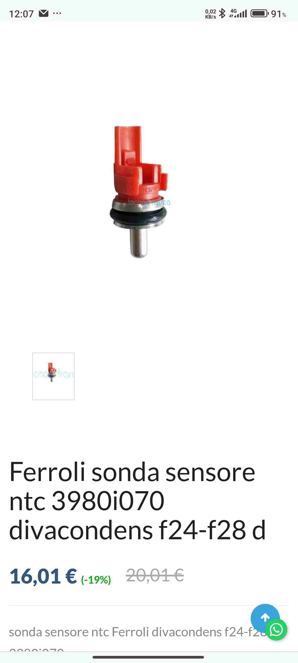

Caldaia Ferroli errore F42
Buongiorno a tutti,
non riesco e risolvere l'errore F42 di una caldaia Ferroli praticamente nuova, ho sostituito due volte il sensore di pressione ma continua a darmi lo stesso errore.
Potete aiutarmi, vi ringrazio!
Mi scuso ho scritto sensore di pressione anziché di temperatura...
Perché 2 volte?
Modificato: da Stefano Dalmo
verifica col tester che il connettore in scheda riporti i 10 k circa. se così fosse scheda andata
Risposta: The Cat
Oggi pomeriggio provo a vedere se fa 10K.
Aggiungo che un anno fa mi aveva fatto lo stesso scherzo, ho smontato la scheda e manipolata un po' per vedere se c'erano guasti evidenti ma nulla, rimontata ha funzionato fino ad ora. Ora spegnendo la caldaia per 3 ore circa, la caldaia funziona per delle ore poi si ripresenta il problema, può essere un difetto di qualche saldatura/connessione?
Grazie della risposta.
