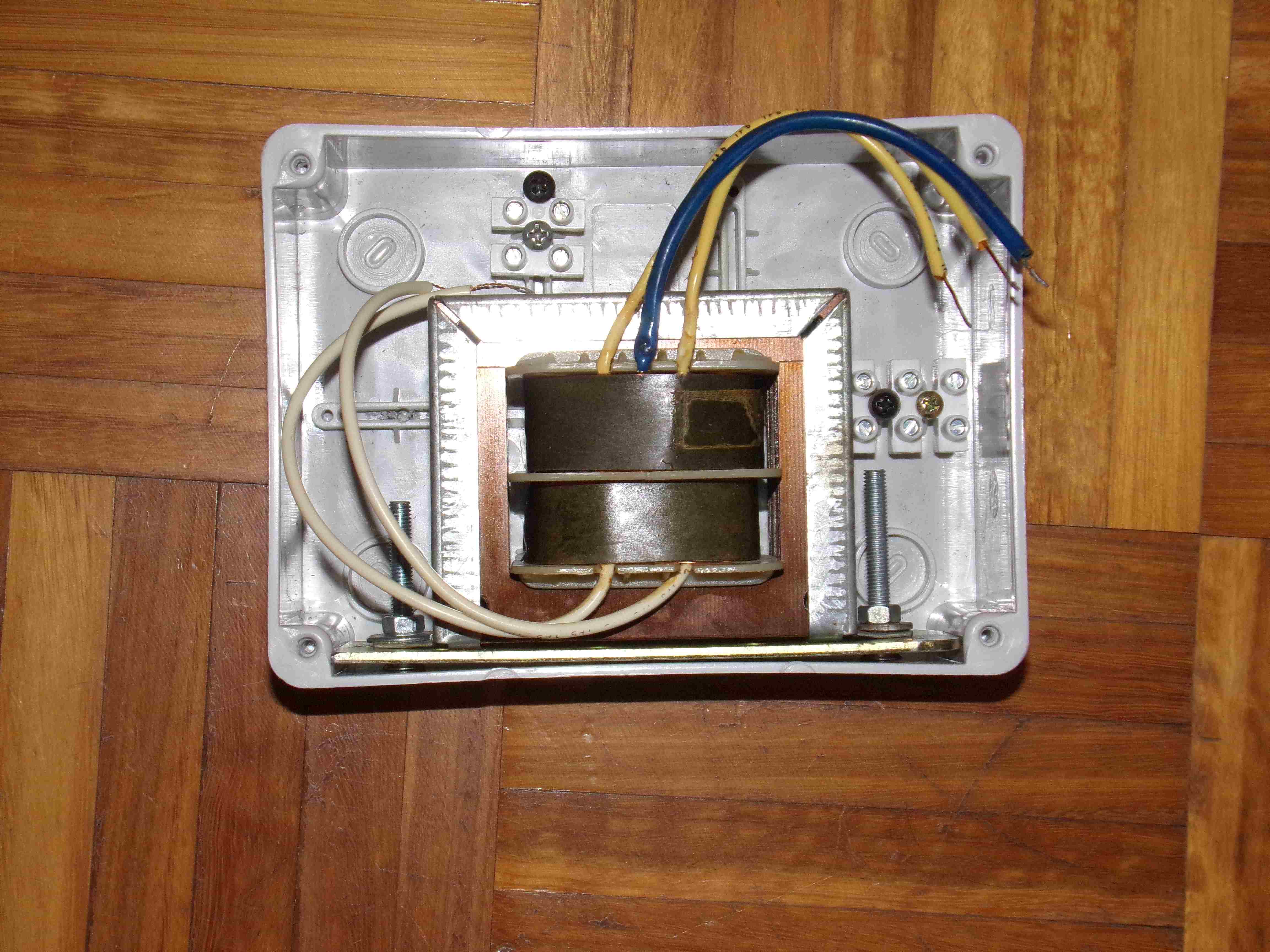

totolemoko Inserito: 9 settembre 2024 Segnala Inserito: 9 settembre 2024 Salve, sto assemblando un alimentatore alternata 16,7-0-16,7 v. Vorrei sapere se conviene collegare a terra la carcassa che avvolge i lamierini del trasformatore. Grazie. Posto la foto per maggior chiarezza.
totolemoko Inserita: 9 settembre 2024 Autore Segnala Inserita: 9 settembre 2024 Scusate rettifico è da 16,3-0-16,3V e 3A.
quicky0 Inserita: 9 settembre 2024 Segnala Inserita: 9 settembre 2024 La carcassa dell'alimentatore (non del trasformatore) è in plastica o metallo? (a me pare plastica) quindi, una volta chiuso come avresti modo di toccare una parte in tensione?
drn5 Inserita: 9 settembre 2024 Segnala Inserita: 9 settembre 2024 (modificato) In effetti ci sono le due viti passanti che fissano il trafo alla plastica e che esternamente sono toccabili, quindi direi di usare una di quelle per la terra. Modificato: 9 settembre 2024 da drn5
Livio Orsini Inserita: 9 settembre 2024 Segnala Inserita: 9 settembre 2024 (modificato) Se si osserva bene il cartoccio su cui sono avvolti primario e secondario è in plastica isolante, quindi gli avvolgimenti sono isolati rispetto al nucleo ferro magnetico. Modificato: 10 settembre 2024 da Livio Orsini corretti errori dattilografia
totolemoko Inserita: 9 settembre 2024 Autore Segnala Inserita: 9 settembre 2024 Il trasformatore è fissato su una basetta di metallo ma le viti non escono fuori dallo scatolotto di plastica. Inoltre il primario e il secondario confermo sono avvolti su una struttura in plastica. Al limite se collego la terra ad una vita laterale male non dovrebbe fargli. O è meglio lascioare senza terra?
Maurizio Colombi Inserita: 9 settembre 2024 Segnala Inserita: 9 settembre 2024 C'è la plastica sul ferro, c'è l'isolante del filo dell'avvolgimento, c'è la carta dielettrica, c'è il contenitore di plastica... direi che della terra se ne può fare a meno. A proposito, il produttore del trasformatore, ha previsto un morsetto di terra?
totolemoko Inserita: 9 settembre 2024 Autore Segnala Inserita: 9 settembre 2024 No nessun morsetto per la terra, quindi non è necessaria.
rubio2002it Inserita: 10 settembre 2024 Segnala Inserita: 10 settembre 2024 Ciao, tenuto conto di tutto quello che si è detto prima si potrebbe tranquillamente dire che quel trasformatore potrebbe avere il simbolo del doppio isolamento e quindi evitare il filo a terra, ma dovresti sottoporlo a verifica dalle autorità competenti che te lo certificano, ti conviene? Io per stare tranquillo lo metterei😀
NovellinoXX Inserita: 10 settembre 2024 Segnala Inserita: 10 settembre 2024 (modificato) 12 ore fa, totolemoko ha scritto: No nessun morsetto per la terra, quindi non è necessaria. Scusa ma non per mettere in dubbio la tua parola, ma potresti postare una foto dal lato della testa delle viti? Non ho capito come si tiene il trasformatore in quella scatola. Modificato: 10 settembre 2024 da NovellinoXX
