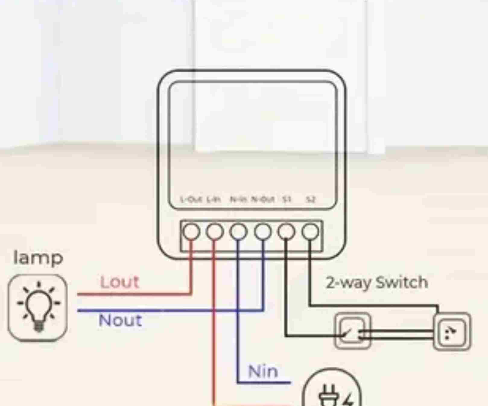

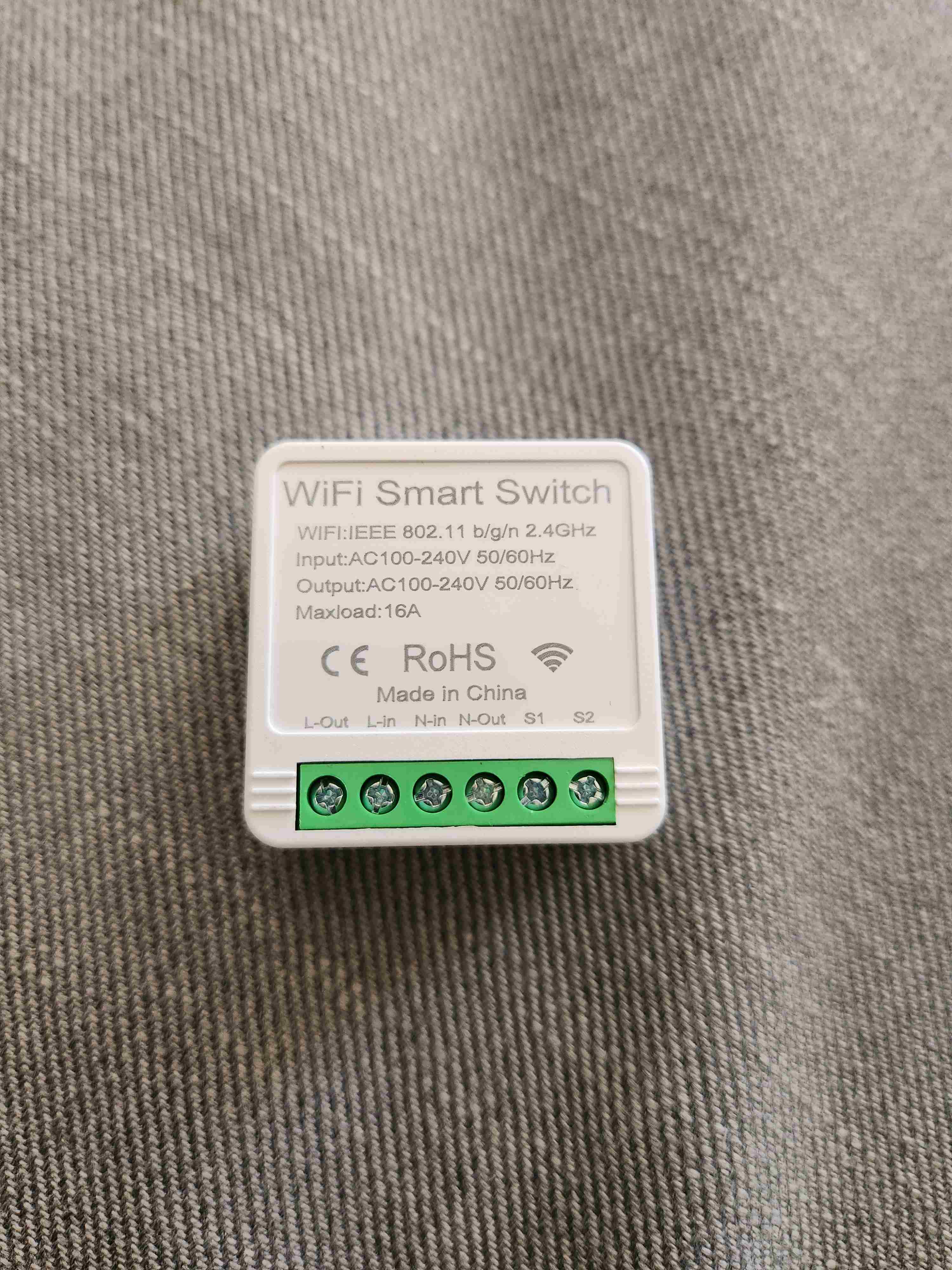

Informazioni switch
Salve a tutti mi  hanno regalato questi switch  vorrei capire se vanno bene per le tapparelle. E se giusto come vorrei collegarli dalla foto invece che in una lampadina quei fili li faccio arrivare al motore  come da foto
2 hours ago, mauri711 said:
vorrei capire se vanno bene per le tapparelle
no
per le tapparelle servono 2 comandi (su e giu) interbloccati. al motore arriveranno 3 fili (4 con la terra)
Modificato: da Dumah Brazorf
  • 1 month later...
Ok grazie potrei usarli per rendere smart lampadine e prese questi giusto?
