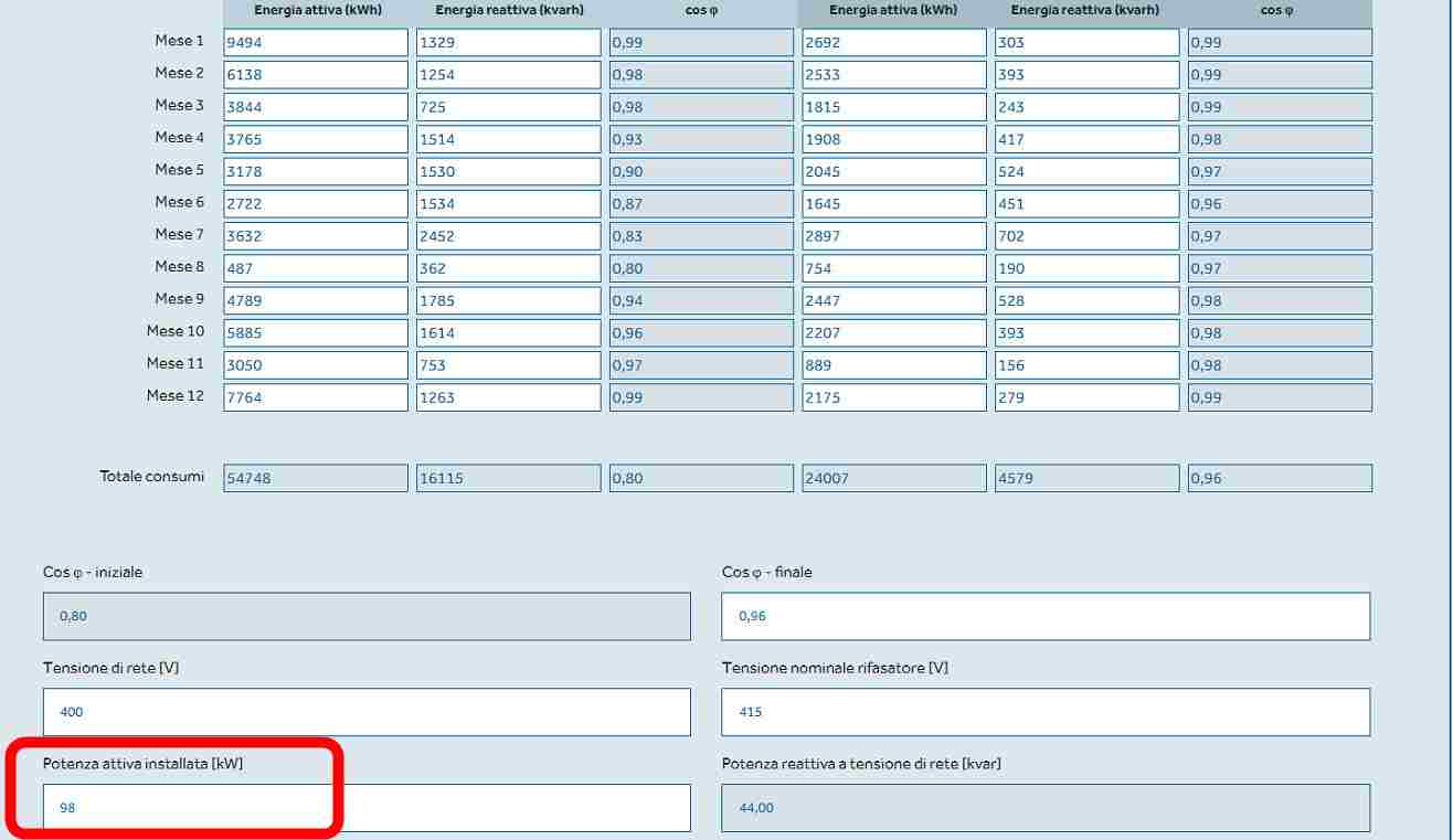

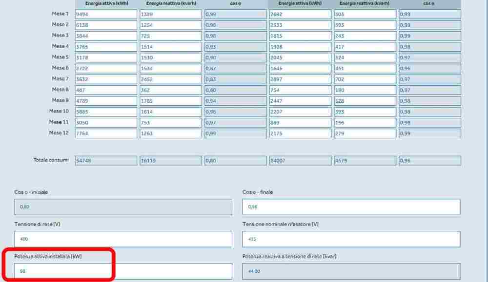

Rifasamento "industriale" in presenza di impianto FV
Ciao,
ritorna in voga sempre l'eterno dilemma: il TA di un rifasatore "centralizzato" ma vesso a monte o valle dell'inserzione del FV?
Situazione attuale
Azienda dotata di impianto FV da 98,28 kWp e fornitura in BT con potenza impegnata al contatore di 100 kWh, la potenza massima assorbita varia da 70 a 85 kWh
Linee di lavorazione, gruppi frigo, gruppi compressori, con ognuno il proprio quadro "locale" ed ognuno con proprio rifasamento [quindi distribuito]
Non c'è un quadro di rifasamento centralizzato
Se controllo il valore cos fi in locale di ogni gruppo [dotato di analizzatore di rete IME] vedo che è "regolare", ma mi sembra di capire che più autoconsumo l'energia prodotta in F1, più diminuisce il cos fi in F1, in F2 il cos fi è 0,99 circa tutto l'anno
Il quadro di rifasamento centralizzato [con condensatori monofase] è al momento inutilizzato anche perché dotato di vecchia "centralina" che lavora solo su 2 quadranti mentre mi sembra di capire che serve una centralina "4 quadranti" con il gruppo di rifasamento, e qui nasce l'eterno dubbio, dove metto il TA?
a monte o a valle dell'inserzione del fotovoltaico?
A cosa bisogna prestare attenzione per evitare armoniche [ovvero per non usare altri compenti per evitare questo "disturbo"]
mah...
1 due rifasamenti (magari a gradini) posti uno in serie all'altro, mi sembrano concettualmente "una sciocchezza" (per lo meno a me)
2 quanto ti costa la potenza reattiva ?
😅 se vuoi aumentare il cosf basta che riduci la produzione fotovoltaica 😅
43 minuti fa, click0 ha scritto:
mah...
1 due rifasamenti (magari a gradini) posti uno in serie all'altro, mi sembrano concettualmente "una sciocchezza" (per lo meno a me)
2 quanto ti costa la potenza reattiva ?
😅 se vuoi aumentare il cosf basta che riduci la produzione fotovoltaica 😅
2) su un consumo totale di 115 MWh, di cui 40 MWh dal FV, pago circa 20€/anno di penale
12 minuti fa, CrasHBoneS ha scritto:
pago circa 20€/anno di penale
Non basterebbero 20 anni per rientrare dall'investimento!
Io continuerei a pagare i 20€/anno di penale.
23 minuti fa, CrasHBoneS ha scritto:
pago circa 20€/anno di penale
E ti lamenti!
2 minuti fa, mrgianfranco ha scritto:
E ti lamenti!
no, era solo perché ho il vecchio quadro di rifasamento centralizzato "accantonato" in un angolo, e magari con 2 "spicci" lo aggiornavo [minimo 250 euro per un regolatore che lavora su 4 quadranti], ma ho capito che sono più i CONTRO dei PRO, tra cui le armoniche.........................
