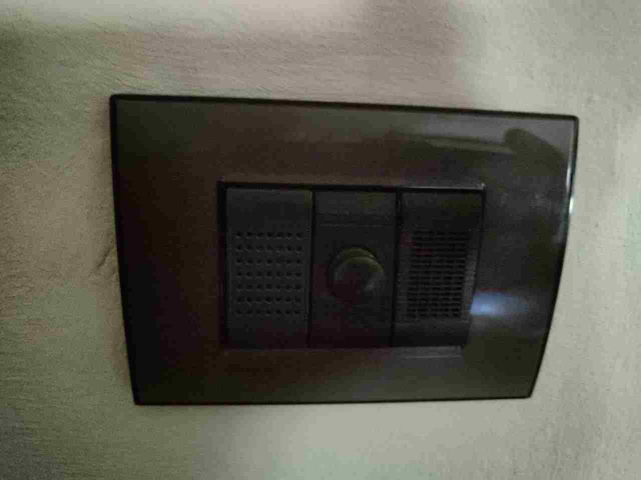

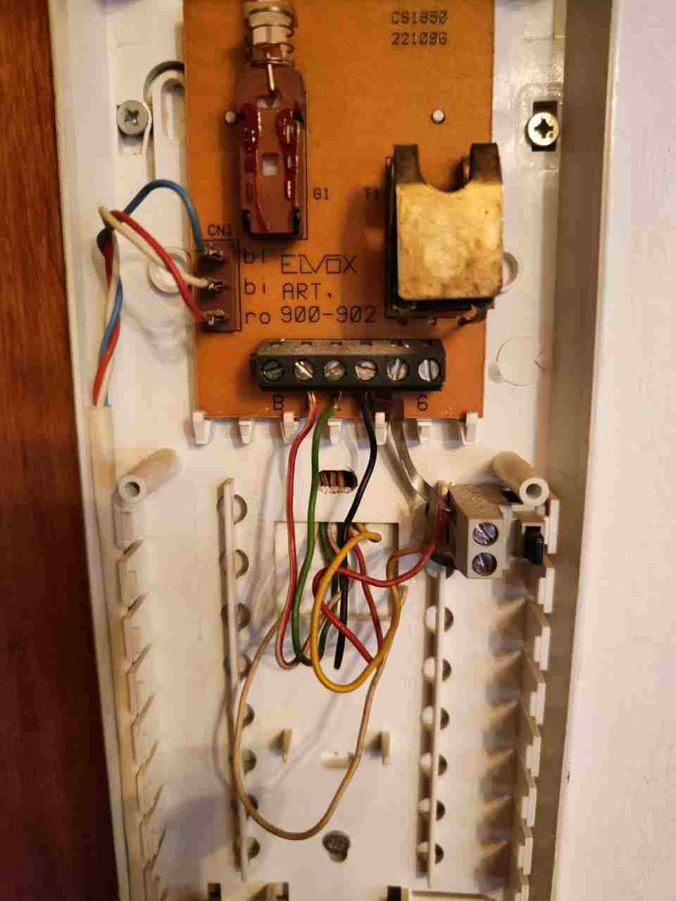

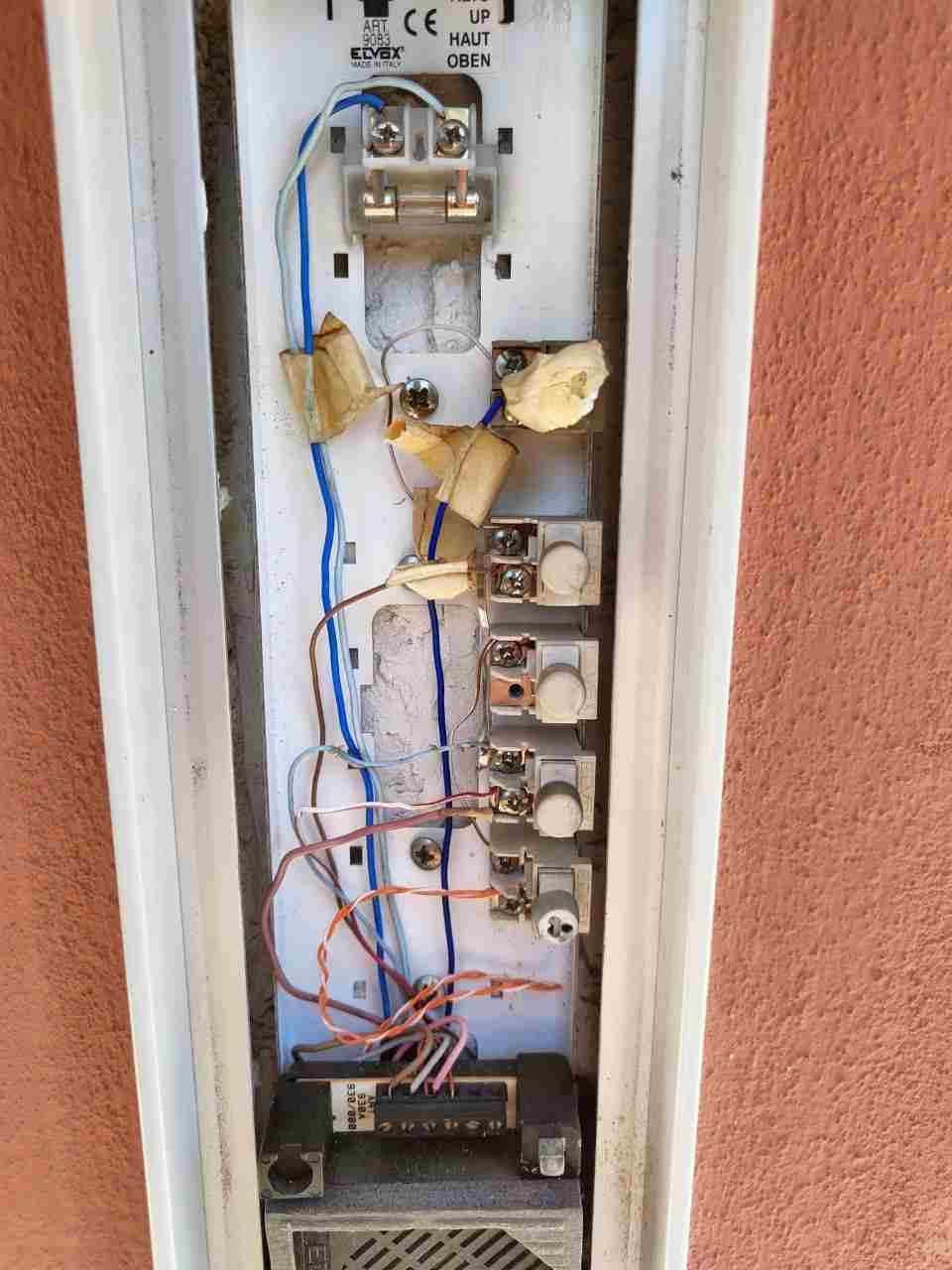

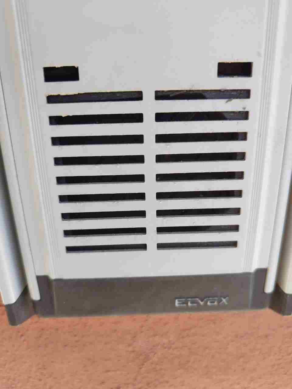

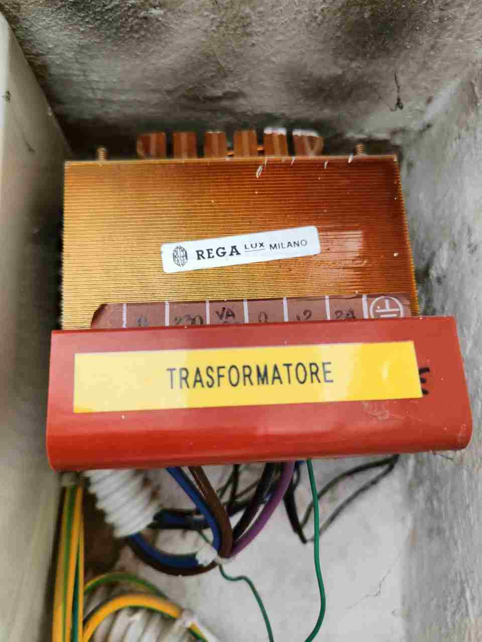

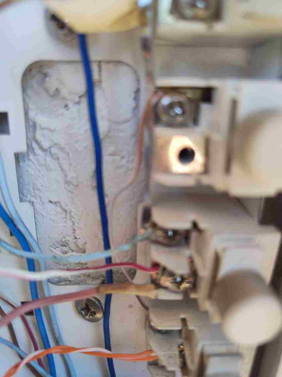

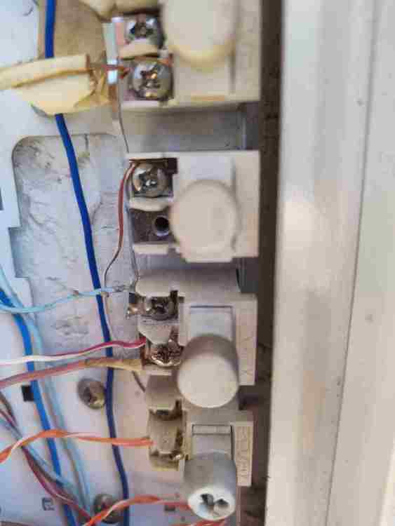

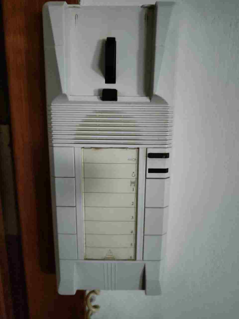

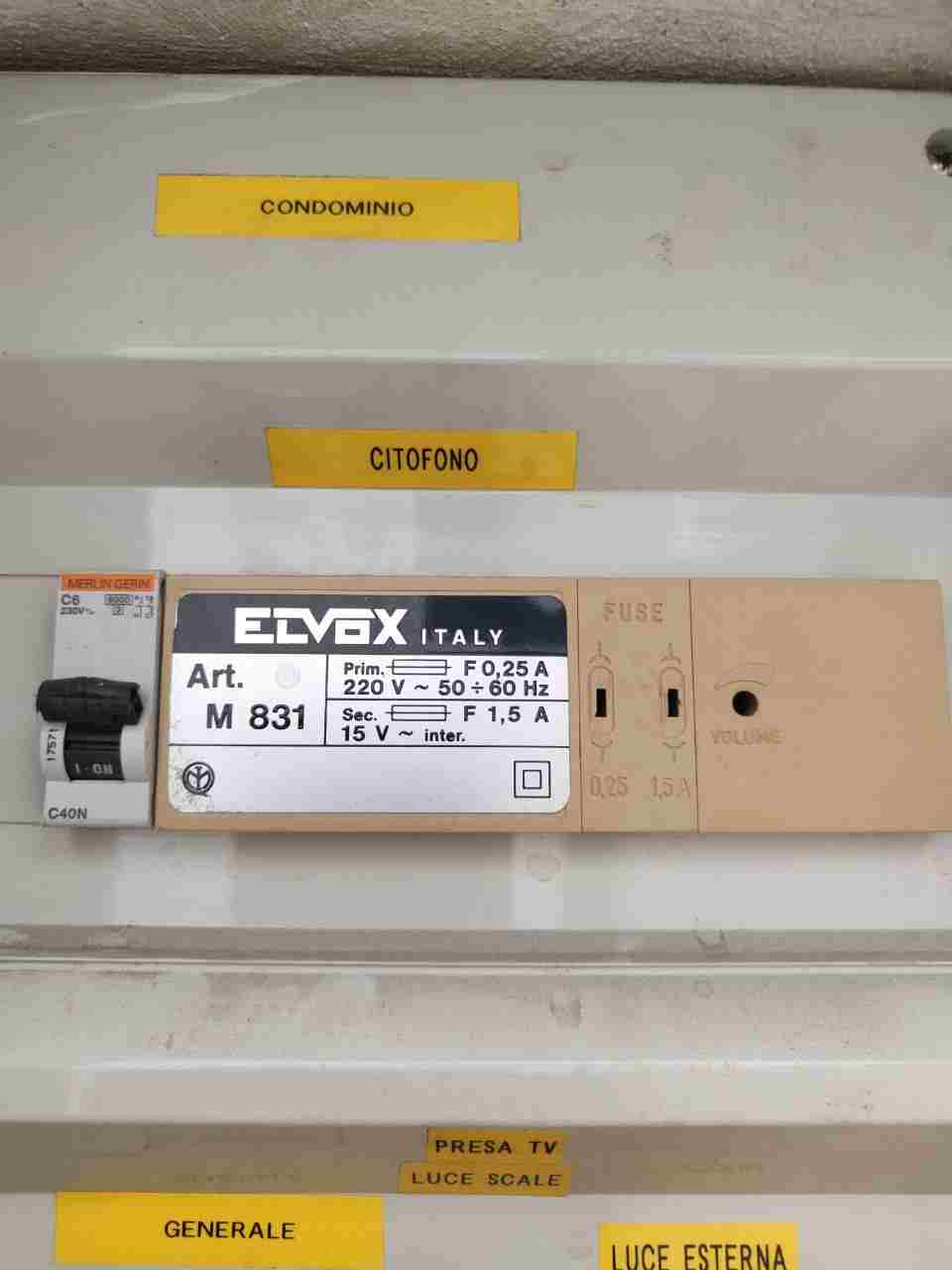

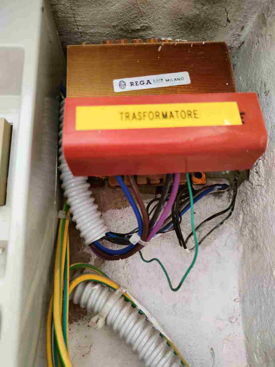

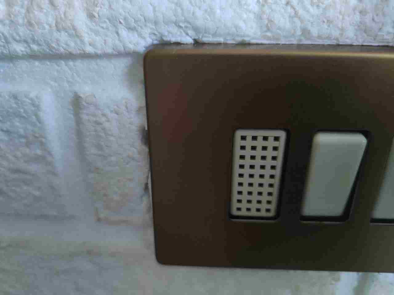

kkava Inserito: 9 settembre 2024 Segnala Inserito: 9 settembre 2024 Ciao ho questo citofono condominiale che mi da problemi,il tasto e' collegato a due suonerie in casa,fino a poco fa funzionavano entrambe correttamente,adesso ne funziona una.Ho provato a cambiare la suoneria che non suona ma non va.Non riesco a capire quello che e' successo,i cavi sono tutti collegati,La marca e' Elvox.Il tasto e' il secondo dal basso.
ROBY 73 Inserita: 9 settembre 2024 Segnala Inserita: 9 settembre 2024 Ciao kkava, 7 ore fa, kkava ha scritto: ....il tasto e' collegato a due suonerie in casa,fino a poco fa funzionavano entrambe correttamente,adesso ne funziona una.Ho provato a cambiare la suoneria che non suona ma non va......... Più che il pulsante esterno, ci dovresti far vedere il tipo / articolo delle suonerie / citofono che c'erano (vecchie e nuove) e di quella che hai provato a sostituire, altrimenti non ne usciamo. Già che ci sei, se riesci posta anche una foto dell'articolo dell'alimentatore condominiale, poi ne riparliamo
kkava Inserita: 10 settembre 2024 Autore Segnala Inserita: 10 settembre 2024 La suoneria e' quella sulla destra,l'altro e un ronzatore,allego foto dell'impianto,la suoneria e' alimentata a 220 v
ROBY 73 Inserita: 10 settembre 2024 Segnala Inserita: 10 settembre 2024 10 ore fa, kkava ha scritto: La suoneria e' quella sulla destra,l'altro e un ronzatore,allego foto dell'impianto,la suoneria e' alimentata a 220 v Ma allora ci deve essere un relè da qualche parte se la suoneria funziona a 230V. Oppure la suoneria serve a qualcos'altro. Sei sicuro che questa sia legata all'impianto del citofono? Il ronzatore nel citofono non può funzionare perché non c'è nessun filo collegato sul morsetto 6 e presumo che il trasformatore che si vede fuori del centralino, alimenti solo le chiamate; quindi, cos'è che suona o dovrebbe suonare quando premono il pulsante del campanello? Riesci ad aprire la scatola dove sono ronzatore e suoneria e farci vedere gli articoli?!
kkava Inserita: 11 settembre 2024 Autore Segnala Inserita: 11 settembre 2024 il ronzatore e' del pulsante della porta d'ingresso dell'appartamento e funziona regolarmente ,la suoneria funzionante e' quella che ho allegato in foto,la suoneria che non funziona e'quella nel modulo del ronzatore(Suoneria (6A-220V) Compatibile Living Tech Nera NT4351/230)
kkava Inserita: 11 settembre 2024 Autore Segnala Inserita: 11 settembre 2024 In alternativa mi andrebbe bene cambiare suoneria(una a 12v),come dovrebbe essere collegata al citofono ?
ROBY 73 Inserita: 11 settembre 2024 Segnala Inserita: 11 settembre 2024 13 ore fa, kkava ha scritto: la suoneria che non funziona e'quella nel modulo del ronzatore(Suoneria (6A-220V) Compatibile Living Tech Nera NT4351/230) Sinceramente non ho ancora capito di preciso come sia composto l'impianto, quindi correggimi se sbaglio: - c'è un ronzatore a 12V che suona quando premi il pulsante dal pianerottolo / porta di casa; - Inoltre, ci sono due suonerie che funzionano a 230V che dovrebbero suonare entrambe assieme al momento in cui viene premuto il pulsante sulla targa esterna e di queste una non funziona (la Living Tech Nera NT4351/230), giusto? Quindi, prova ad invertire le due suonerie a 230V anche in modo volante, non è necessario che si incastrino al supporto per suonare. Quindi se la suoneria NT4351/230 continua a non suonare, allora il problema è proprio questa, se invece il problema si inverte e non suona più la BTicino Magic, allora il guasto è sulla linea che porta tensione a questa e bisogna cercare il perché confrontando eventuali giunzioni che uniscono le due suonerie.
kkava Inserita: 12 settembre 2024 Autore Segnala Inserita: 12 settembre 2024 Esatto il circuito e' quello che dici. Ho provato a invertire le suonerie,come pensavi il problema e' sulla linea,infatti con il tester non da tensione sui cavi della suoneria che non suona(NT4351/230),Dovro' vedere dove e' il problema scorrendo la linea dei cavi.Grazie per l'aiuto Roby.
ROBY 73 Inserita: 12 settembre 2024 Segnala Inserita: 12 settembre 2024 1 ora fa, kkava ha scritto: ........Dovro' vedere dove e' il problema scorrendo la linea dei cavi. Eh già, vedi cosa riesci a trovare, comunque probabilmente c'è una giunzione che è "saltata". Facci sapere cosa trovi, ciao prego
kkava Inserita: 19 settembre 2024 Autore Segnala Inserita: 19 settembre 2024 ciao in attesa di vedere il problema della suoneria ,per attivare il ronzatore del citofono che filo devo collegare al morsetto 6?
ROBY 73 Inserita: 19 settembre 2024 Segnala Inserita: 19 settembre 2024 5 ore fa, kkava ha scritto: in attesa di vedere il problema della suoneria ,per attivare il ronzatore del citofono che filo devo collegare al morsetto 6? Nessuno, perché le suonerie funzionano a 230V ed il ronzatore del citofono è a 12V
kkava Inserita: 19 settembre 2024 Autore Segnala Inserita: 19 settembre 2024 Eliminerei la suoneria che non va,e attiverei il ronzatore del citofono giusto per farlo sentire quando suonano il pulsante del citofono,l'altra suoneria che funziona e' dalla parte opposta e quando suona nell'altra parte non si sente
ROBY 73 Inserita: 19 settembre 2024 Segnala Inserita: 19 settembre 2024 (modificato) 1 ora fa, kkava ha scritto: Eliminerei la suoneria che non va,e attiverei il ronzatore del citofono..... Devi cercare dove sono e dove passano i fili della suoneria 230V in giro per casa, poi mettere un relè 230V ed un trasformatore 230-12V e collegarci il ronzatore. Cosa che inoltre andrebbe a collidersi con il comune 3-4/5 del citofono che è già collegato. A questo punto NON ha alcun senso una cosa del genere, ti conviene trovare appunto i fili e collegarci direttamente una qualsiasi altra suoneria o ronzatore a 230V. Ma proprio non riesci ad aprire "un paio" di scatole e controllare da dove arrivano i fili originali? Modificato: 19 settembre 2024 da ROBY 73
kkava Inserita: 20 settembre 2024 Autore Segnala Inserita: 20 settembre 2024 18 ore fa, ROBY 73 ha scritto: Devi cercare dove sono e dove passano i fili della suoneria 230V in giro per casa, poi mettere un relè 230V ed un trasformatore 230-12V e collegarci il ronzatore. Cosa che inoltre andrebbe a collidersi con il comune 3-4/5 del citofono che è già collegato. A questo punto NON ha alcun senso una cosa del genere, ti conviene trovare appunto i fili e collegarci direttamente una qualsiasi altra suoneria o ronzatore a 230V. Ma proprio non riesci ad aprire "un paio" di scatole e controllare da dove arrivano i fili originali? ma i fili sono interni a casa o fanno parte dei cavi condominiali?Scusa forse e' una domanda un po' stupida.
ROBY 73 Inserita: 20 settembre 2024 Segnala Inserita: 20 settembre 2024 3 ore fa, kkava ha scritto: ma i fili sono interni a casa o fanno parte dei cavi condominiali? Visto che le suonerie ce le hai in casa, di conseguenza anche i fili dovrebbero essere almeno in parte nelle tubazioni interne a casa tua. Comincia ad aprire un po' di scatole partendo proprio da quelle che contengono le suonerie e poi vai a ritroso. Quindi se non riesci ad andare per "intuizione visiva", prendi una sonda e la infili nel tubo dove entrano i fili delle suonerie e senti dove va a sbattere e li segui man mano
kkava Inserita: 7 ottobre 2024 Autore Segnala Inserita: 7 ottobre 2024 Aggiornamento:Ho finalmente risolto.Ho controllato tutto il filo fino all'arrivo in casa,tutto ok,provato con il tester indicava 12 v premendo il pulsante del campanello.Tolgo la suoneria da 12v giro la vite dietro il frutto e vuola' funziona perfettamente. Grazie a tutti per l'aiuto che mi avete dato.
ROBY 73 Inserita: 7 ottobre 2024 Segnala Inserita: 7 ottobre 2024 3 ore fa, kkava ha scritto: Aggiornamento:Ho finalmente risolto......... Ottimo dai, l'importante è questo. Ciao prego
kkava Inserita: 12 ottobre 2024 Autore Segnala Inserita: 12 ottobre 2024 Novita',dopo alcuni giorni che funzionava tutto bene ,la "famosa suoneria" ha improvvisamente cessato di suonare.La cosa strana e' che ai suoi cavi c'e' una tensione di 12v anche non premendo il tasto di chiamata del pulsante del citofono,a questo pulsante vi e' una tensione di 12v.Quando premo il pulsante la tensione ai cavi della suoneria scende di pochi volt(rilevata tensione di 8-9 volt).Che puo' essere successo?
ROBY 73 Inserita: 12 ottobre 2024 Segnala Inserita: 12 ottobre 2024 12 ore fa, kkava ha scritto: Novita',dopo alcuni giorni che funzionava tutto bene ,la "famosa suoneria" ha improvvisamente cessato di suonare......... Ci sto capendo sempre meno, ma le suonerie del campanello, non erano a 230V? Perché adesso dovrebbero essercene 12V?
kkava Inserita: 12 ottobre 2024 Autore Segnala Inserita: 12 ottobre 2024 no le suonerie erano a 12 volt,avevo fatto casino io a dire 220 ,non capisco come mai dopo che funzionava alla perfezione e' di nuovo non funzionante la stessa suoneria.E poi perche 'quando l'ho messa i suoi fili davano 0 volt e 12 volt quando premevo il pulsante ed adesso da 12 volt senza premerlo e se lo premo fa delle oscillazioni in basso.
ROBY 73 Inserita: 12 ottobre 2024 Segnala Inserita: 12 ottobre 2024 38 minuti fa, kkava ha scritto: no le suonerie erano a 12 volt,avevo fatto casino io a dire 220 Ah ecco la "novità", mi sembrava strano, anche per questo insistevo a voler vedere le suonerie in questione con gli articoli in vista e tu non hai mai voluto aprirle e farcele vedere, non capisco cosa ti costasse farlo. comunque..... 46 minuti fa, kkava ha scritto: non capisco come mai dopo che funzionava alla perfezione e' di nuovo non funzionante la stessa suoneria. Se una funziona, collegale una alla volta e prova ad invertirle nuovamente, male che vada non suona. 49 minuti fa, kkava ha scritto: E poi perche 'quando l'ho messa i suoi fili davano 0 volt e 12 volt quando premevo il pulsante ed adesso da 12 volt senza premerlo Potrebbero essere 12V "fasulli", prova una suoneria alla volta. 51 minuti fa, kkava ha scritto: e se lo premo fa delle oscillazioni in basso. Questo è pressoché normale, è perché essendoci l'assorbimento della suoneria crea una caduta di tensione
kkava Inserita: 13 ottobre 2024 Autore Segnala Inserita: 13 ottobre 2024 invertite e fatte suonare una alla volta,le suonerie sono perfettamente funzionanti solamente dalla parte che gia' funzionava.Infatti anche la suoneria che funzionava messa nell'altra parte non suona.Rilevata tensione,nella parte che funziona 0 volt e quando premi il tasto 12v,l'altra che non funziona da 12 v e premendo il tasto 8-9 v.
ROBY 73 Inserita: 13 ottobre 2024 Segnala Inserita: 13 ottobre 2024 19 minuti fa, kkava ha scritto: Infatti anche la suoneria che funzionava messa nell'altra parte non suona........... Quindi come già ti dissi a suo tempo devi trovare il giro dei fili che fanno quelli che vanno alla suoneria che non funziona, magari c'è una giunzione "fallata" che crea casini. Sai se sei l'unico nel condominio che ha due suonerie e ha problemi? Questo per capire se possa essere una questione di caduta di tensione "generale" o se il problema è solo tuo
kkava Inserita: 13 ottobre 2024 Autore Segnala Inserita: 13 ottobre 2024 Avevo gia' controllato a suo tempo i cavi che vanno alla suoneria ed erano a posto,sono l'unico che ha due suonerie(questo perche' ho unito due appartamenti per farne uno e con una sola suoneria non si sente in tutto l'appartamento),quello che trovo molto strano e' che ha funzionato per 3-4 giorni e poi improvvisamente non rifunziona di nuovo.te dici che i 12 v sulla suoneria non funzionante potrebbero essere fasulli,ma secondo me il problema e' quello,ricordo che quando ha iniziato a funzionare c'erano 0v e solo premendo il tasto si aveva 12v. Questo e' quello che penso da profano,sto pensando di chiamare un elettricista sto impazzendo. In una scatola condominiale si vedono i cavi elettrici che vanno alle suonerie,potrei unirli insieme?
ROBY 73 Inserita: 13 ottobre 2024 Segnala Inserita: 13 ottobre 2024 1 ora fa, kkava ha scritto: ho unito due appartamenti per farne uno e con una sola suoneria non si sente in tutto l'appartamento),.......... In una scatola condominiale si vedono i cavi elettrici che vanno alle suonerie,potrei unirli insieme? Riusciresti a trovare i due fili della suoneria funzionante nelle scatole condominiali e riportarli in parallelo all'altra? Magari nel mezzo c'è una giunzione con un filo che dà noie 1 ora fa, kkava ha scritto: Questo e' quello che penso da profano,sto pensando di chiamare un elettricista sto impazzendo. Vedi tu, se proprio non riesci ad uscirne, a questo punto è la cosa migliore da fare
