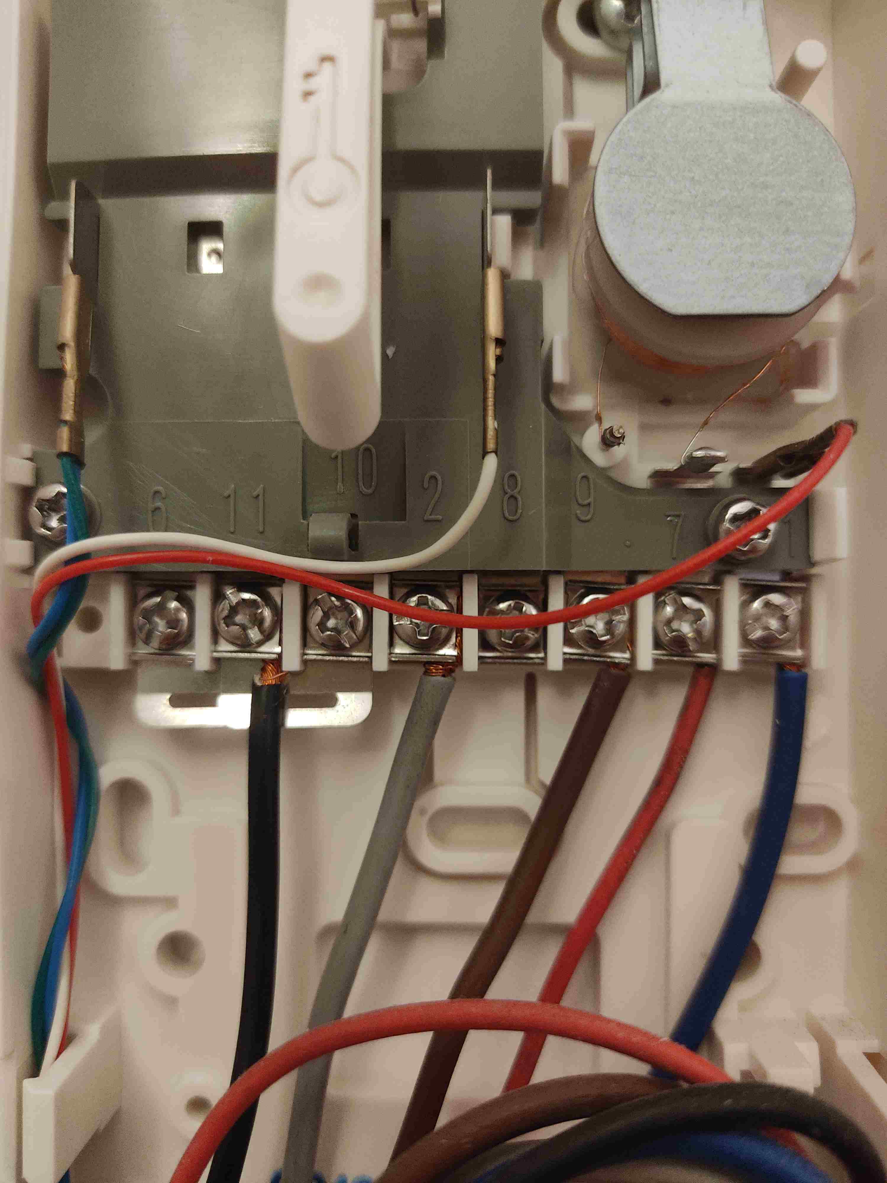

Sostituzione citofono Urmet 1130/50 con VIMAR 887U universale
Buonasera,
Avrei bisogno del vostro aiuto per capire la mappatura dei cavi del citofono.
Devo sostituire il mio vecchio citofono Urmet 1130/50 Domus con il piu' recente Vimar 887U.
L'Urmet ha 5 cavi collegati ciascuno ai morsetti 11-2-9-7-1 (ho allegato una foto). E' possibile capire il significato dei morsetti dell'Urmet, in modo da poterlo replicare sul Vimar ?
grazie mille per l'aiuto :)
Ciao lore78--,
5 ore fa, lore78-- ha scritto:
..........E' possibile capire il significato dei morsetti dell'Urmet, in modo da poterlo replicare sul Vimar ?
Così:
URMET VECCHIO         Vimar 887U
- morsetto 1                  = morsetto 1    = Altoparlante     = filo Blu;
- morsetto 2                  = morsetto 2    = Microfono        = filo Grigio;
- morsetto 6-10-11        = morsetto 3    = Comune          = filo Nero;
- morsetto 7                  = morsetto 6    = Ronzatore       = filo Rosso;
- morsetto 9                  = morsetto 7    = Apri cancello   = filo Marrone.
Jumper CN5 e CN6 dovrebbero essere già a posta da default, comunque così:
- SETTAGGIO JUMPERS CN6 = C- IMPIANTO CITOFONICO CON COMUNE NEGATIVO (MORSETTO 3)
- SETTAGGIO JUMPERS CN5 = IMPIANTO CITOFONICO CON SISTEMA DI CHIAMATA C.A.
https://www.vimar.com/irj/go/km/docs/z_catalogo/DOCUMENT/49400948A0_R01.79919.pdf
Facci sapere i risultati
