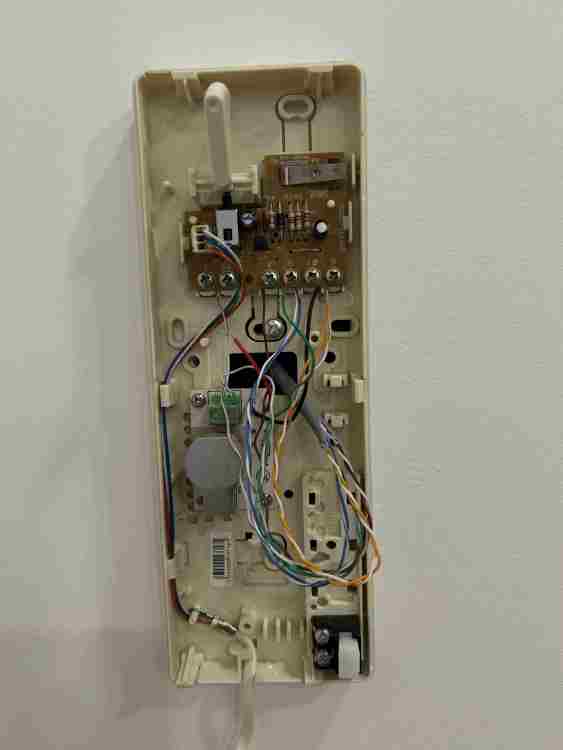

valec84 Inserito: 9 settembre 2024 Segnala Inserito: 9 settembre 2024 Buongiorno, spero che qualcuno possa aiutarmi a risolvere questo problema sul mio citofono di casa. Il problema in questione è che nella mia casa da quando un paio di anni fa è stata ristrutturata casa è stato sostituito il citofono ma non ho mai avuto modo di constatare il funzionamento dopo che l'elettricista lo ha installato. Da quando mi sono trasferita in questa casa mi sono resa conto che c'e un problema. Il citofono suona, il microfono funziona (la voce dall'interno all'esterno esce), il tasto per aprire cancelletto/portone funziona mentre l'unica cosa che non va è l'artoparlante (non si sente nulla da dentro casa come se il citofono fosse completamente scollagato) Il citofono in questione è URMET 1130/11 Vi allego una foto del collegamento dei fili.
Roberto Garoscio Inserita: 9 settembre 2024 Segnala Inserita: 9 settembre 2024 Se agli altri funziona è un problema o del tuo citofono o del collegamento sul montante.
