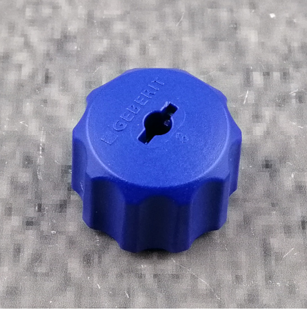

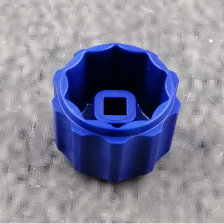

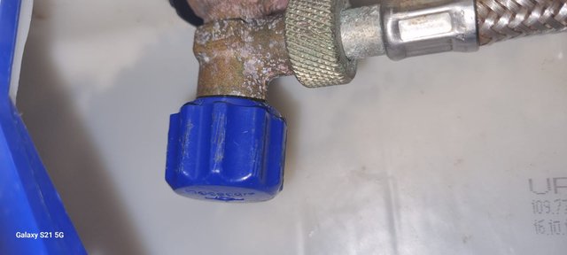

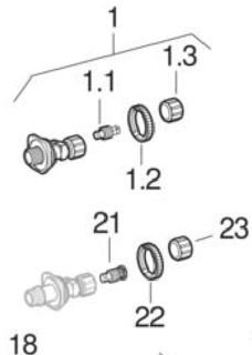

Come togliere la manopola per il rubinetto d'arresto Geberit (Quella blu sul rubinetto sulla sinistra)
Salve,
una domanda, la manopola per il rubinetto d'arresto Geberit (Quella blu sul rubinetto sulla sinistra) mi gira a vuoto e non riesco a chiudere il flusso dell'acqua nella cassetta. Come toglierla? e se la taglio con un taglierino o meglio sfilarla con un cacciavite a taglio, sotto cosa trovo? posso poi dopo giare con una normale pinza o addirittura sostituirla comprandone una nuova. Grazie
Whats-App-Image-2024-09-09-at-19-53-17.j
Sarà certamente ad incastro ,
Se hai delle pinze a pappagallo  , aprila , metti uno dei becchi sul bordo della manopola  e con la parte curva fai leva sotto all'attacco del flessibile. E mano mano giri  la manopola  per estrarla in parallelo .
Poi in base al gambo ti regoli su come procedere .
12 ore fa, Stefano Dalmo ha scritto:
Sarà certamente ad incastro ,
Se hai delle pinze a pappagallo  , aprila , metti uno dei becchi sul bordo della manopola  e con la parte curva fai leva sotto all'attacco del flessibile. E mano mano giri  la manopola  per estrarla in parallelo .
Poi in base al gambo ti regoli su come procedere .
Ok grazie Stefano, spero di non fare danni. L'acqua non dovrebbe uscire. La manopola gira a vuoto, ho anche pensato di buttarci della colla per farla aderire e attaccare nuovamente. Il discorso di toglierla era solo per il fatto che gira a vuoto (credo che abbia ceduto la plastica). Poi eventualmente ne compro una che costa non meno di 10 euro spedita (prezzo un po' lad... per la verità ma c'è poco da fare, non credo si possa adattatare qualcos'altro)
Io avevo provato qualche giorno fa con un cacciavite a taglio facendo leva sul bordo per tirarla in fuori senza esito e addirittura pensato di usare un taglierino per tagliare la plastica.
Questa in foto l'ho trovata in rete, probabilmente sotto la plastica blu dovrei trovare questo (la zona dove ci sono i colori verde):
Ciao
Marco
Modificato: da marcofirenze
Dentro la manopola dovrebbe esserci questa cartuccia:
CARTUCCIA-PER-RUBINETTO-D-ARRESTO-GEBERI
CODICE RICAMBIO GEBERIT 240.347.00.1
Screenshot-2024-09-16-at-16-48-02-Geberi
Screenshot-2024-09-16-at-16-46-29-Geberi
Screenshot-2024-09-16-at-16-33-45-SPT-46
Modificato: da marcofirenze
  • 1 month later...
On 9/10/2024 at 10:53 AM, marcofirenze said:
Ok grazie Stefano, spero di non fare danni. L'acqua non dovrebbe uscire. La manopola gira a vuoto, ho anche pensato di buttarci della colla per farla aderire e attaccare nuovamente. Il discorso di toglierla era solo per il fatto che gira a vuoto (credo che abbia ceduto la plastica). Poi eventualmente ne compro una che costa non meno di 10 euro spedita (prezzo un po' lad... per la verità ma c'è poco da fare, non credo si possa adattatare qualcos'altro)
Io avevo provato qualche giorno fa con un cacciavite a taglio facendo leva sul bordo per tirarla in fuori senza esito e addirittura pensato di usare un taglierino per tagliare la plastica.
Questa in foto l'ho trovata in rete, probabilmente sotto la plastica blu dovrei trovare questo (la zona dove ci sono i colori verde):
Ciao
Marco
Ciao,ho il tuo stesso problema , volevo sapere se hai risolto sostituendo il pomello di plastica e come lo hai tolto e reinserito .
  • 1 month later...
Il 20/10/2024 alle 09:03 , Phili ha scritto:
Ciao,ho il tuo stesso problema , volevo sapere se hai risolto sostituendo il pomello di plastica e come lo hai tolto e reinserito .
si ho risolto comprando su eBay a 5 euro, ne ho prese 2 per sicurezza e per ammortizzare i 5 euro di spedizione.
Ho tirato con forza quella che c'era aiutandomi con un cacciavite a taglio e poi ho messo quella nuova pigiandolo in dentro.
E ha funzionato. In pratica si rompe con il tempo il quadratino all'interno e se si rompe poi gira a vuoto.
Quella nuova ha il quadratino intatto e si incastra. Ciao
Modificato: da marcofirenze
