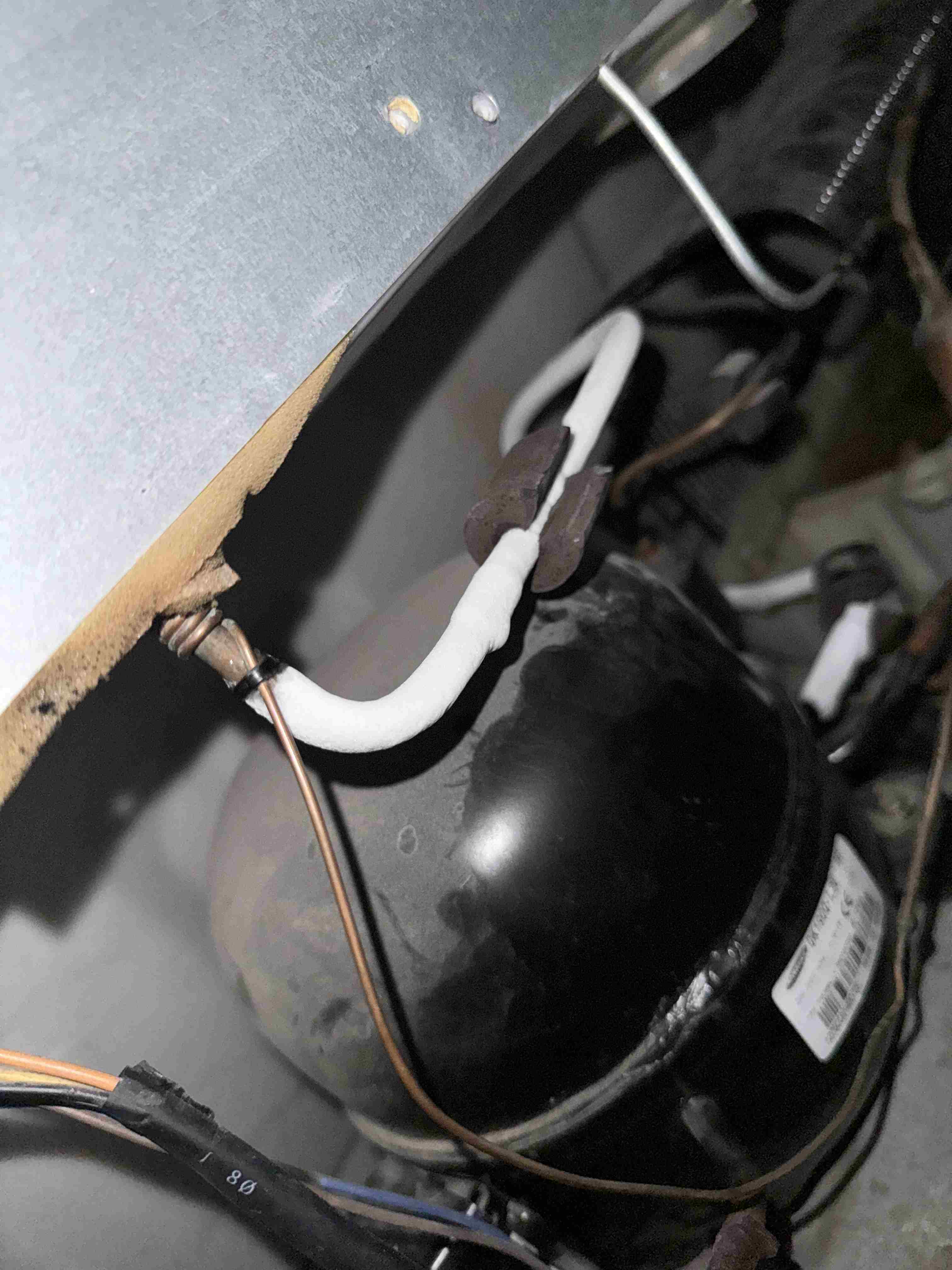

Emlo mess Inserito: 9 settembre 2024 Segnala Inserito: 9 settembre 2024 Buonasera amici, ho fatto vuoto del frigo correttamente, premetto che il frigo ha qualche anno ma ha sempre funzionato alla grande, da qualche tempo, dopo qualche mese di utilizzo le prestazioni scarseggiano, il frigo usa un gas a134a 198gr di quantità ma sto usando r600a. sto facendo male.?! perchè giacciano quei tubi? inoltre dopo 40 giorni non congela più. chi mi può aiutare? Grazie mille
Alessio Menditto Inserita: 9 settembre 2024 Segnala Inserita: 9 settembre 2024 26 minuti fa, Emlo mess ha scritto: gas a134a 198gr di quantità ma sto usando r600a. Non ho capito se hai messo 198 grammi di R600, perché 134 e 600 NON sono la stessa cosa, quindi la carica a peso va a farsi benedire
Emlo mess Inserita: 9 settembre 2024 Autore Segnala Inserita: 9 settembre 2024 (modificato) Alessio allora il frigo ha bisogno di 198gr di r134a. io ho seguito questa quantità con r600a a Vedendo quei tubi ghiacciati, mi fa pensare che manca gas. giusto? sai la quantità esatta di r600a?! grazir Modificato: 9 settembre 2024 da Emlo mess
Stefano Dalmo Inserita: 9 settembre 2024 Segnala Inserita: 9 settembre 2024 R600 con un motore per 134 !!!! ma stiamo scherzando !! ho capito bene? da quanto tempo hanno fatto i compressori universali?
Alessio Menditto Inserita: 9 settembre 2024 Segnala Inserita: 9 settembre 2024 5 minuti fa, Emlo mess ha scritto: sai la quantità esatta di r600a?! Eh magari, quel frigo é progettato per 134, se fosse così semplice mettere un altro gas e sperare funzioni come prima…
Emlo mess Inserita: 9 settembre 2024 Autore Segnala Inserita: 9 settembre 2024 In questo momento, Alessio Menditto ha scritto: Eh magari, quel frigo é progettato per 134, se fosse così semplice mettere un altro gas e sperare funzioni come prima… Progettato con 134a . ma il tecnico lo caricó con r600a. adesso anziché farmi “fregare “ i soldi. Sto provando a farlo io. ma vorrei capire il perché stanno ghiacciando questi tubi. 7 minuti fa, Stefano Dalmo ha scritto: R600 con un motore per 134 !!!! ma stiamo scherzando !! ho capito bene? da quanto tempo hanno fatto i compressori universali? Non so! però il tecnico, lo caricó con r600a. ma vorrei capire le quantità se 198gr di r134a equivalgono a 198gr di r600a. grazie 3 minuti fa, Alessio Menditto ha scritto: Eh magari, quel frigo é progettato per 134, se fosse così semplice mettere un altro gas e sperare funzioni come prima… Progettato con 134a . ma il tecnico lo caricó con r600a. adesso anziché farmi “fregare “ i soldi. Sto provando a farlo io. ma vorrei capire il perché stanno ghiacciando questi tubi.
Emlo mess Inserita: 9 settembre 2024 Autore Segnala Inserita: 9 settembre 2024 6 minuti fa, Alessio Menditto ha scritto: Eh magari, quel frigo é progettato per 134, se fosse così semplice mettere un altro gas e sperare funzioni come prima… Quindi devo andare a tentoni?
Stefano Dalmo Inserita: 9 settembre 2024 Segnala Inserita: 9 settembre 2024 (modificato) Scusa , ma non puoi fare finta di non capire , che non può essere caricato a 600 . e continui a chiedere aiuto ! ma come ti si può aiutare se stai facendo lo scienziato pazzo . e non accetti il consiglio di ricaricarlo nel modo dovuto , ed evitando pure che ti possa far male , visto che non sai neanche cosa stai facendo . . se vuoi essere aiutato caricalo a r134 come immagino è riportato sul compressore. Modificato: 9 settembre 2024 da Stefano Dalmo
