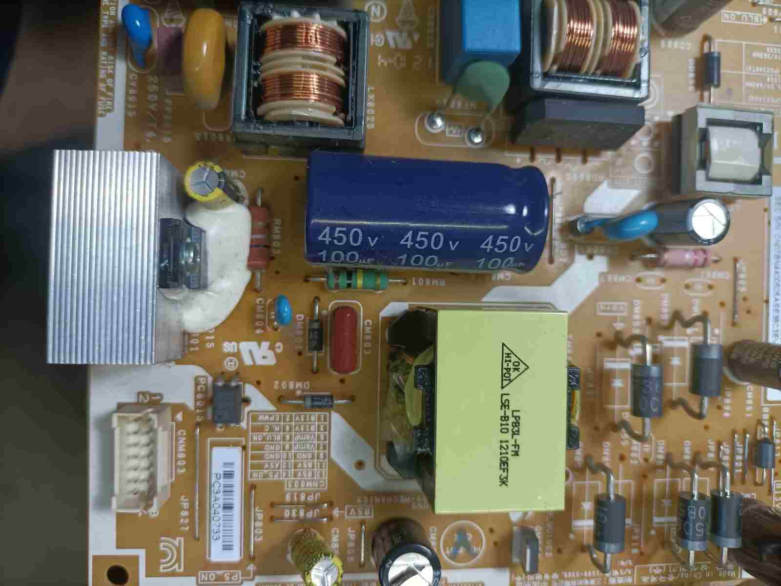

gerardonet Inserito: 10 settembre 2024 Segnala Inserito: 10 settembre 2024 carissimi amici ho questo televisore che non si accende ho notato sulla scheda di alimentazione il condensatore CM804 che è spaccato adesso vi allego la foto dell'alimentazione se qualche amico mi puo dire il valore oppure se qualcuno tiene lo schema grazie mille
Riccardo Ottaviucci Inserita: 10 settembre 2024 Segnala Inserita: 10 settembre 2024 a memoria 220pF o giù di lì.Non è critico
carlovittorio Inserita: 11 settembre 2024 Segnala Inserita: 11 settembre 2024 12 ore fa, Riccardo Ottaviucci ha scritto: a memoria 220pF o giù di lì.Non è critic Da 220 a 1000 pF . L'importante sia da 2KV o meglio ancora 3KV 12 ore fa, Riccardo Ottaviucci ha scritto: a memoria 220pF o giù di lì.Non è critic Da 220 a 1000 pF . L'importante sia da 2KV o meglio ancora 3KV NORMALMENTE IL CONDENSATORE FA GUASTARE ALTRI COMPONENTI.
Riccardo Ottaviucci Inserita: 11 settembre 2024 Segnala Inserita: 11 settembre 2024 2 ore fa, carlovittorio ha scritto: NORMALMENTE IL CONDENSATORE FA GUASTARE ALTRI COMPONENTI almeno il mosfet
carlovittorio Inserita: 12 settembre 2024 Segnala Inserita: 12 settembre 2024 21 ore fa, Riccardo Ottaviucci ha scritto: almeno il mosfet E se parte il mosfet ............
Riccardo Ottaviucci Inserita: 12 settembre 2024 Segnala Inserita: 12 settembre 2024 2 ore fa, carlovittorio ha scritto: E se parte il mosfet ............ se ha fortuna si ferma li,altrimenti driver e qualche diodo smd
