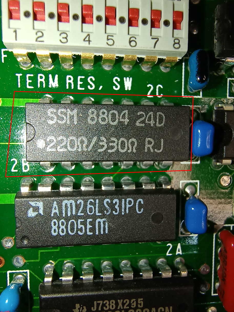

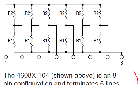

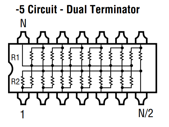

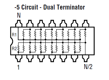

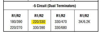

qualcuno conosce questo componente o equivalente?
Sicuramente alcuni conoscono la foto perchè la ho caricata in un altro post, dove descrivevo meglio il problema. Ma preferisco fare un post specifico riguardo solo questo componente.
Da quello che ho capito dovrebbe essere un array (o rete o schiere) di resistori, ma con valori da 220 a 330 ohm, quindi non fissi (es. 220ohm).
Ho provato a chiedere a vari negozi online, tipo mouser, rs, etc.. ma mi hanno risposto pikke. In Cina non ho trovato nulla...
Ancora non sono sicuro al 100% che sia rotto, ma c'è una certa possibilità. Mettiamo lo volessi cambiare, come lo trovo? esiste un equivalente?
PS:sarebbe anche molto utile (ma penso impossibile), trovare lo schema o anche, capire come testarlo...
grz!
image.thumb.png.2f5014b4e317e7196a4e75448101a7c3.pnggr
Modificato: da liloeconnie
Potrebbe essere una roba del genere
chiaramente 14 pin non 8. Vedi se ad esempio tra il pin 1 ed il 2 misuri 220 (o 330) ohm e tra il 14 ed il 2 l'altra resistenza. Poi 1-3 e 14-3, 1-4 e 14-4...
C'è anche un'altro tipo di configurazione
quindi non il pin 1 ma il 7. 7-1, 7-2, 7-3... e il 14-1, 14-2, 14-3... ma non ho capito se tutte le resistenze sopra sono R1 e tutte quelle sotto R2 o fanno una ciascuno su ogni pin...
Modificato: da Dumah Brazorf
Da catalogo Beckman:
image.png.2871f8c5a41ab93b3749dade5f2082bc.pngimage.png.d35140cebcedc907aa0afe9962f7d9c8.png
Sono la terminazione della linea floppy. Se è complicato trovarle, si può sempre provare a farsela.
Le fa anche la Vishay (ha acquisito la Beckman)
Non è facile scassarle. Comunque, con un tester puoi verificare le resistenze se sono buone.
Modificato: da Ctec
16 ore fa, Ctec ha scritto:
Da catalogo Beckman:
image.png.2871f8c5a41ab93b3749dade5f2082bc.pngimage.png.d35140cebcedc907aa0afe9962f7d9c8.png
Sono la terminazione della linea floppy. Se è complicato trovarle, si può sempre provare a farsela.
Le fa anche la Vishay (ha acquisito la Beckman)
Non è facile scassarle. Comunque, con un tester puoi verificare le resistenze se sono buone.
ho trovato questo riferito a Beckman
https://www.silicon-ark.co.uk/datasheets/beckman-899-3-datasheet.pdf
nel mentre farò le prove che mi avete detto, chiedo che vuol dire: "Sono la terminazione della linea floppy." Cioè per sarebbe una terminazione in un circuito?
dovrebbe essere questo in vendita
https://www.searchelec.com/product-details/?Itemnumber=899-5-R220/330
o qui
https://www.mouser.it/ProductDetail/BI-Technologies-TT-Electronics/899-5-R220-330?qs=N5dOQkml4H9ynv56%2F9HToA%3D%3D&srsltid=AfmBOoqd-M-uAR98BYBDgu17pmdIOT0RC-WvffePqKpQVyPs6WKRNOz8
Modificato: da liloeconnie
35 minuti fa, liloeconnie ha scritto:
"Sono la terminazione della linea floppy." Cioè per sarebbe una terminazione in un circuito?
Si, sono la terminazione (o carico finale) delle linee di comunicazione.
I modelli 899-3 (quel -3 è diverso dal -5) non vanno bene, hanno collegamenti interni diversi.
Il primo sito li ha, ma occhio alle quantità minime. Mouser non li ha più disponibili. Ho guardato un po' a giro, non si trova un gran che. E' roba di 40 e rotti anni fa.
Verifica che sia effettivamente lei guasta. Magari è solo una resistenza, e la puoi mettere esterna.
