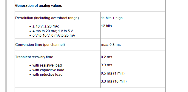

Luca1108 Inserito: 10 settembre 2024 Segnala Inserito: 10 settembre 2024 Ciao a tutti sto analizzando la parte di programmazione di un S7-300 per il pilotaggio di una servovalvola tramite scheda AO 6ES7 332-5HD01-0AB0, che aziona un pistone oleodinamico. L’uscita analogica è +/- 10mA I limiti della proporzionale a programma sono -25.000 / +8.000 Qualcuno riesce a spiegarmi la correlazione tra i mA in uscita ed il range -25.000/+8.000 ? In una situazione identica (stessa proporzionale, stesso utilizzo) trovo un range diverso, ovvero -7.500 / + 8.000
84paolo Inserita: 10 settembre 2024 Segnala Inserita: 10 settembre 2024 Prima dovresti vedere sulla configurazione hardware come è scalata l'uscita analogica. Se è +/-20 mA dovresti avere -27648 a -20mA e +27648 a +20mA
Luca1108 Inserita: 11 settembre 2024 Autore Segnala Inserita: 11 settembre 2024 16 ore fa, 84paolo ha scritto: Prima dovresti vedere sulla configurazione hardware come è scalata l'uscita analogica. Se è +/-20 mA dovresti avere -27648 a -20mA e +27648 a +20mA si, è +/-20 mA
batta Inserita: 13 settembre 2024 Segnala Inserita: 13 settembre 2024 Il 10/9/2024 alle 16:40 , Luca1108 ha scritto: sto analizzando la parte di programmazione di un S7-300 per il pilotaggio di una servovalvola tramite scheda AO 6ES7 332-5HD01-0AB0, che aziona un pistone oleodinamico. L’uscita analogica è +/- 10mA I limiti della proporzionale a programma sono -25.000 / +8.000 Non ho consultato il manuale del modulo ma, le uscite analogiche Siemens, sono: 0..20mA, 4..20mA, ±20mA, con valore digitale 0..27648 o ±27648. Non capisco da dove evngano i numeri che hai fornito.
Luca1108 Inserita: 28 ottobre 2024 Autore Segnala Inserita: 28 ottobre 2024 Il 13/09/2024 alle 11:39 , batta ha scritto: Non ho consultato il manuale del modulo ma, le uscite analogiche Siemens, sono: 0..20mA, 4..20mA, ±20mA, con valore digitale 0..27648 o ±27648. Non capisco da dove evngano i numeri che hai fornito. mi correggo... i valori che ho riportato sono in esadecimale
drn5 Inserita: 28 ottobre 2024 Segnala Inserita: 28 ottobre 2024 (modificato) Quali valori -25000 e 8000 ? 8000H (=32768 decimale) potrebbe essere numericamente logico, il -25000 proprio no. C'è un errore da qualche parte, il link alla servovalvola aiuterebbe.. La scheda che indichi è una 11 bit quindi 8000H è fuori dalle sue possibilità, ma anche 8000 decimale. Modificato: 28 ottobre 2024 da drn5
uccjo Inserita: 28 ottobre 2024 Segnala Inserita: 28 ottobre 2024 La risoluzione del modulo è 12 bit o 11 bit + segno quindi per l'uscita ±20mA il valore digitale dovrebbe essere ±2048
pigroplc Inserita: 28 ottobre 2024 Segnala Inserita: 28 ottobre 2024 1 ora fa, Luca1108 ha scritto: mi correggo... i valori che ho riportato sono in esadecimale un numero HEX negativo? Non credo proprio. Quanto al range di pilotaggio possono contribuire tanti fattori, fra i quali la differenza delle sezioni (camera A/B) piuttosto che valvole di ricircolo o valvole di aspirazione. Come ultima possibilità mi viene in mente il fatto di avere una pompa sottodimensionata e la valvola lavora con apertura quasi al 100% in una direzione e al 40% nell'altra. Se metti un trasduttore di pressione sulla mandata puoi tracciare e capire un sacco di cose. Se guardi solamente i numeri puri .... ciaone.
