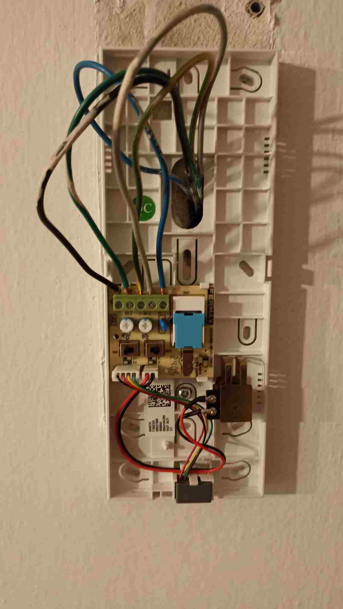

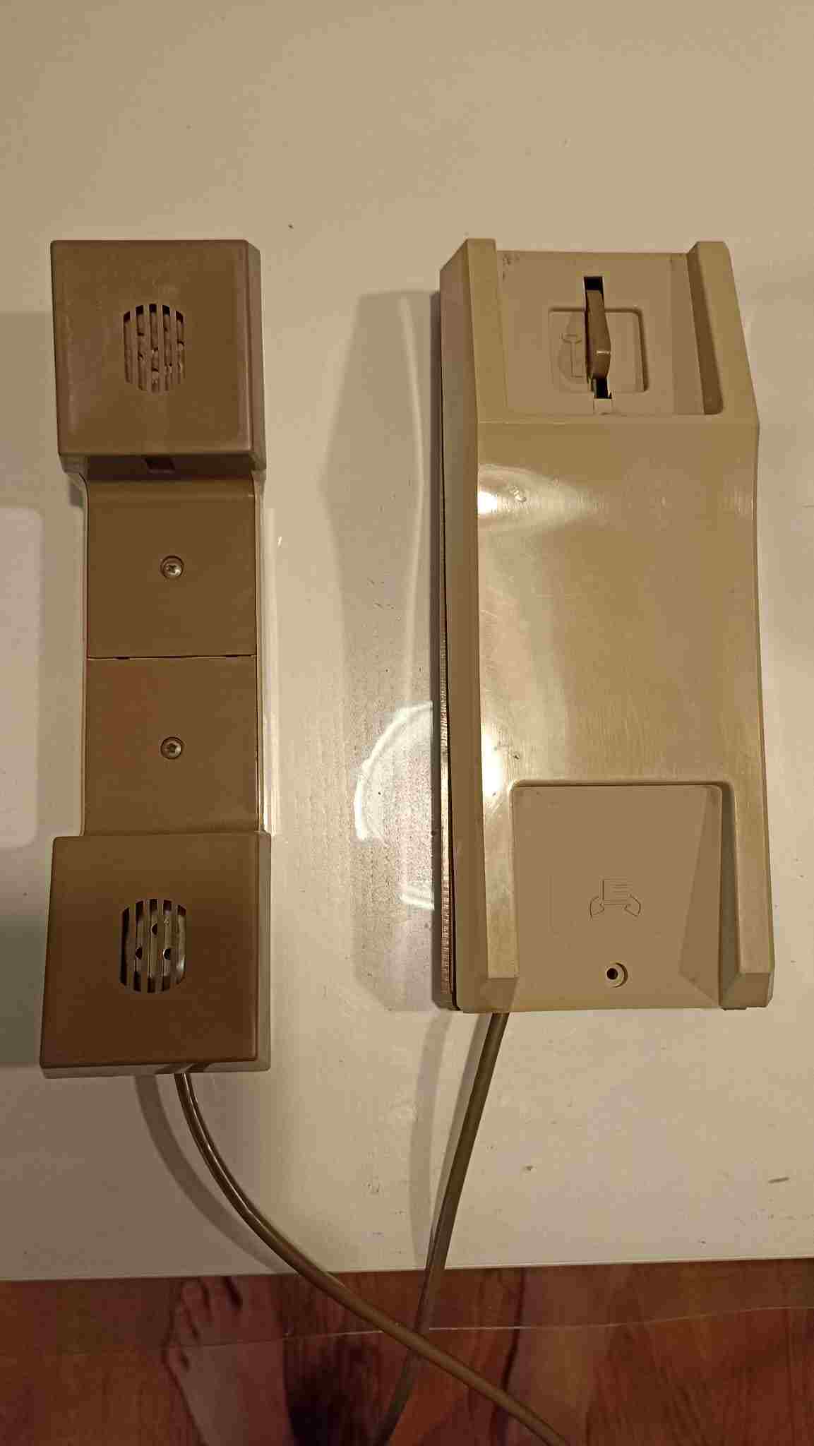

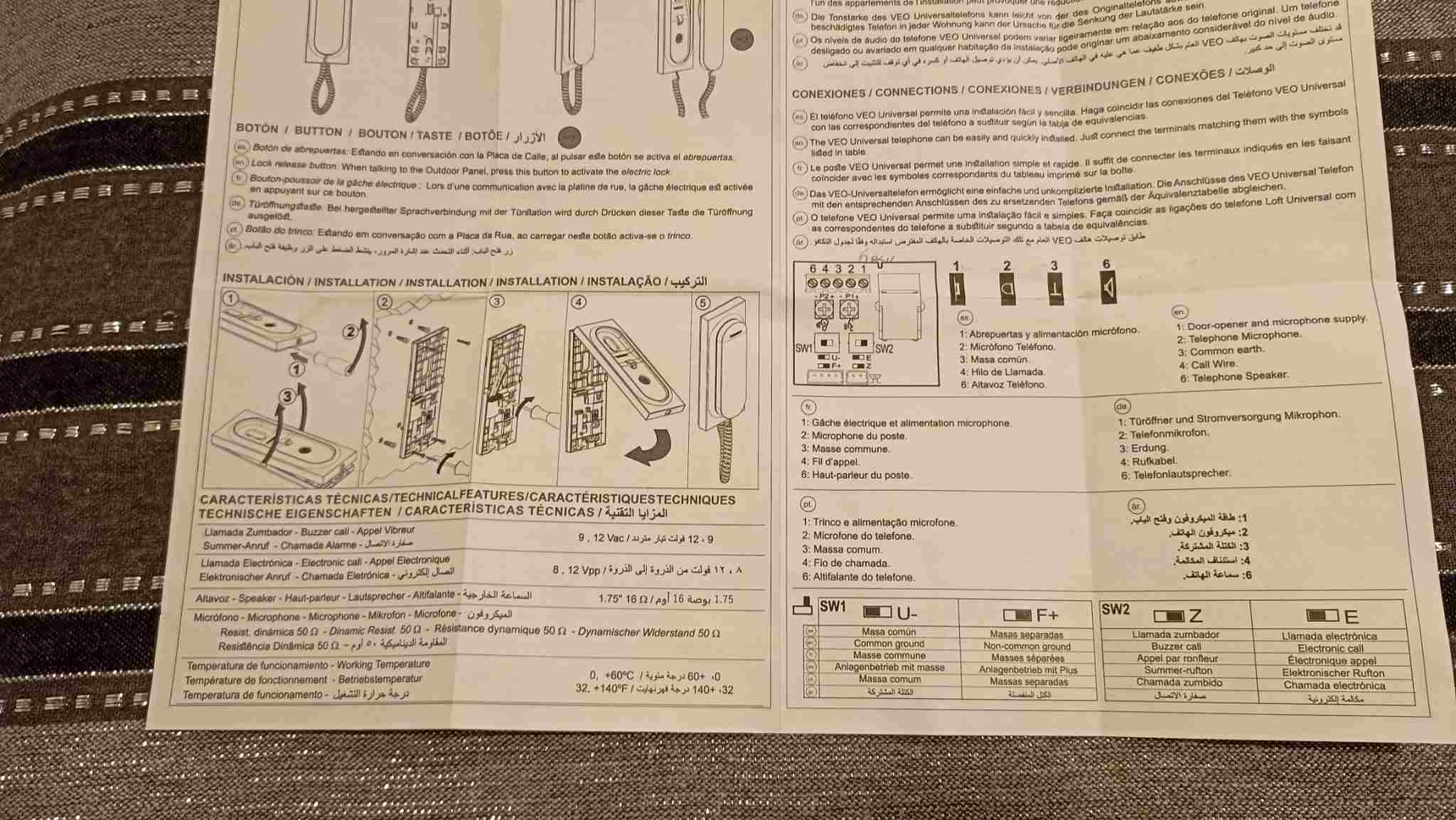

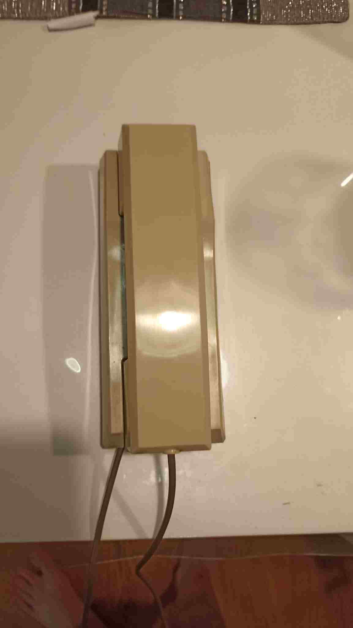

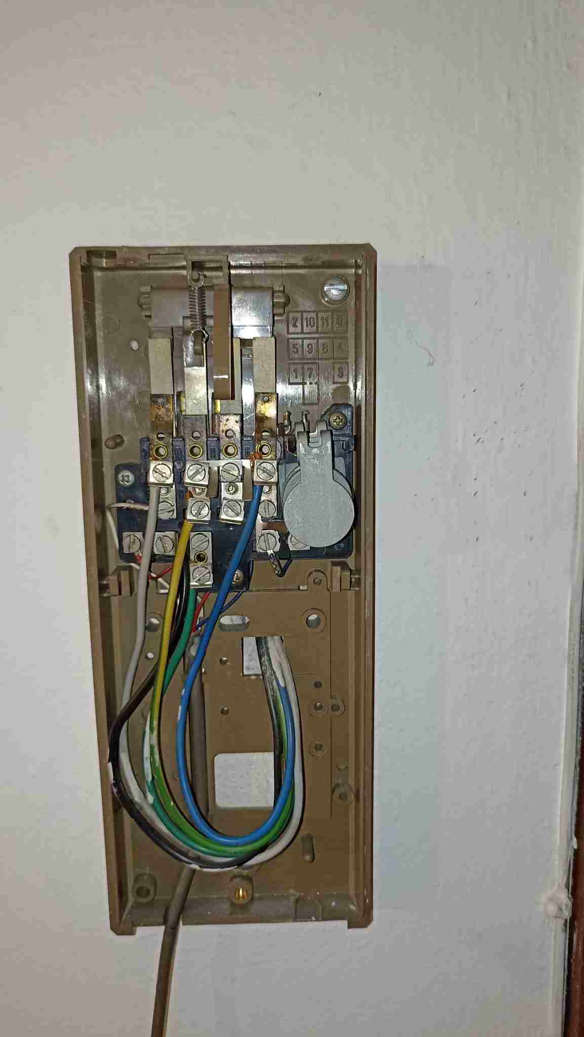

Anche io..: aiuto sostituzione vecchio elvox
Volevo ssotituire un vecchio elvox, di cui allego foto, perchè non funzionava lo speaker ed il microfono.
Si sentiva solo un ronzio. ma comunque si sentiva la chiamata ed apriva la porta.
ImmagineWhatsApp2024-09-10ore17_57.10_b51eba94.thumb.jpg.7d663df0578f55d65f8b42547bb2c6ee.jpgImmagineWhatsApp2024-09-10ore17_57.09_add28694.thumb.jpg.c26939a44f123602d07f3c83d169fa51.jpgImmagineWhatsApp2024-09-10ore17_57.10_ffc0af0c.thumb.jpg.d5d3b0ae4a50d28004a007c510d12cae.jpg
io persona di cultura, ho presuntuosamente pensato di essere all'altezza della sostituzione con il modello fermax "veo" di cui qui sotto le specifiche.
ImmagineWhatsApp2024-09-10ore18_06.11_87f5c660.thumb.jpg.e9b6e75e646f61ebf2e449eb95d2d227.jpgImmagineWhatsApp2024-09-10ore18_06.11_f3f08134.thumb.jpg.986cabbc5c50fe2dae2024655a09ba3e.jpg
Ma purtroppo ho fallito e non sò perchè, funziona correttamente solo l'apriporta ma adesso non funziona più nenache la chiamata oltre a non funzionare speaker e microfono.
Cosa posso fare? dove ho sbagliato?
sul Fermax
Ho collegato il nero al 6 speaker
                   il verde al 4 apriporta
          il gialloverde al 3 terra comune
                  il grigio al 2  microfono
                      il blu al 1 apriporta
sull'elvox invece erano:
                     il nero al 1
                   il verde al 4
          il gialloverde al 9 terra comune
                  il grigio al 2  microfono
                      il blu al 6 apriporta
Aiutatemi.....
Ciao Andrea4u,
3 ore fa, Andrea4u ha scritto:
Volevo ssotituire un vecchio..............
..........io persona di cultura,........
Aiutatemi.....
Ma magari un Buongiorno, buonasera, salve, ciao ragazzi,....... scusate.........., per cortesia mi potete aiutare a....., grazie; NON avrebbero fatto poi così una brutta figura prima di tutto per presentarsi al primo post. Sì o sì?
Comunque, non importa e veniamo al "dilemma":
4 ore fa, Andrea4u ha scritto:
Volevo ssotituire un vecchio elvox
Mi dispiace deluderti, ma il vecchio citofono non è un Elvox, ma un Urmet, scommetto che ti ha ingannato la "E" in rilievo sul frontale del coperchio, giusto?
Quindi devi considerare come tale i collegamenti da convertire, che sono:
URMET VECCHIO         FERMAX ?
- morsetto 1                  = morsetto 6    = Altoparlante     = filo Nero;
- morsetto 2                  = morsetto 2    = Microfono        = filo Grigio;
- morsetto 6-10-11        = morsetto 3    = Comune          = filo Blu;
- morsetto 7                  = morsetto 4    = Ronzatore          = filo Verde;
- morsetto 9                  = morsetto 1    = Apri cancello   = filo Giallo-verde.
I selettori SW1 va su U- e SW2 su Z, anche se dovrebbero essere già così da fabbrica.
Facci sapere i risultati
https://media.rehabilitaweb.es/product-files/970176bTelefonoUniversalVEOV0820.pdf
13 ore fa, ROBY 73 ha scritto:
Ciao Andrea4u,
Ma magari un Buongiorno, buonasera, salve, ciao ragazzi,....... scusate.........., per cortesia mi potete aiutare a....., grazie; NON avrebbero fatto poi così una brutta figura prima di tutto per presentarsi al primo post. Sì o sì?
Comunque, non importa e veniamo al "dilemma":
Mi dispiace deluderti, ma il vecchio citofono non è un Elvox, ma un Urmet, scommetto che ti ha ingannato la "E" in rilievo sul frontale del coperchio, giusto?
Quindi devi considerare come tale i collegamenti da convertire, che sono:
URMET VECCHIO         FERMAX ?
- morsetto 1                  = morsetto 6    = Altoparlante     = filo Nero;
- morsetto 2                  = morsetto 2    = Microfono        = filo Grigio;
- morsetto 6-10-11        = morsetto 3    = Comune          = filo Blu;
- morsetto 7                  = morsetto 4    = Ronzatore          = filo Verde;
- morsetto 9                  = morsetto 1    = Apri cancello   = filo Giallo-verde.
I selettori SW1 va su U- e SW2 su Z, anche se dovrebbero essere già così da fabbrica.
Facci sapere i risultati
https://media.rehabilitaweb.es/product-files/970176bTelefonoUniversalVEOV0820.pdf
Caro Roby 73 hai ragione.....
è da un po che seguo questo forum e leggo le varie domande e soluzioni.....
Ed anche io come come molti altri prima di me sono arrivato a bomba sul mio problema dimenticando la buona creanza.
Io sono un ragazzo appasionato di elettronica che per le vicessitudini della vita non ha potuto completare un percorso di studi
professinalizante nell'ambito desiderato, grazie ed internet ed a questi forum riesco ad essere autonomo per queste piccole cose.
E per quanto riguarda la soluzione proposta, come immaginerai , le tue sono state parole di verità...
Perfettamente e facilmente risolto il problemna perchè tu sapevi che dicevi e come fare ed io no....
Si la E mi ha tratto in inganno imputandolo alla Elvox come successe ai miei predecessori....
Grazie mille per la tua sollecita e cortese risposta.
Ma sopratutto grazie a tutto il forum che che condivide il sapere
Modificato: da Andrea4u
Ultima domanda, curiosità a riguardo, ma se io avessi voluto collegare i fili in modo che alla chiamata dal posto esterno si aprisse il portoncino in automatico? Che collegamenti avrei dovuto fare? E' possibile?
11 ore fa, Andrea4u ha scritto:
.......Perfettamente e facilmente risolto il problemna........
Ottimo, l'importante è questo.
11 ore fa, Andrea4u ha scritto:
ma se io avessi voluto collegare i fili in modo che alla chiamata dal posto esterno si aprisse il portoncino in automatico? Che collegamenti avrei dovuto fare? E' possibile?
Sì è possibile, ti serve un relè monostabile con bobina a 12VAC tipo il Finder 40.51.8.012.0000 e relativo zoccolo 95.05:
https://cdn.findernet.com/app/uploads/S40IT.pdf
Quindi colleghi la bobina del relè A1 e A2 in parallelo al ronzatore sui morsetti 3 e 4, dopo di che il contatto COM-NO del relè lo colleghi sui morsetti 3 e 1.
Attenzione però, che se il relè è attivato e qualcuno sbaglia a suonare il tuo campanello al posto di quello di un altro condòmino, potrebbe essere che gli altri inquilini non siano d'accordo che il portone si apra da solo in automatico
9 ore fa, ROBY 73 ha scritto:
Ottimo, l'importante è questo.
Sì è possibile, ti serve un relè monostabile con bobina a 12VAC tipo il Finder 40.51.8.012.0000 e relativo zoccolo 95.05:
https://cdn.findernet.com/app/uploads/S40IT.pdf
Quindi colleghi la bobina del relè A1 e A2 in parallelo al ronzatore sui morsetti 3 e 4, dopo di che il contatto COM-NO del relè lo colleghi sui morsetti 3 e 1.
Attenzione però, che se il relè è attivato e qualcuno sbaglia a suonare il tuo campanello al posto di quello di un altro condòmino, potrebbe essere che gli altri inquilini non siano d'accordo che il portone si apra da solo in automatico
intanto grazie, e magari lo faccio solo come prova per mio diletto e poi lo stacco, forse l'assemblea condominiale non approverebbe.....
14 ore fa, Andrea4u ha scritto:
.......forse l'assemblea condominiale non approverebbe.....
Di solito no, ma poi ogni condominio è a sé.
Ciao prego
