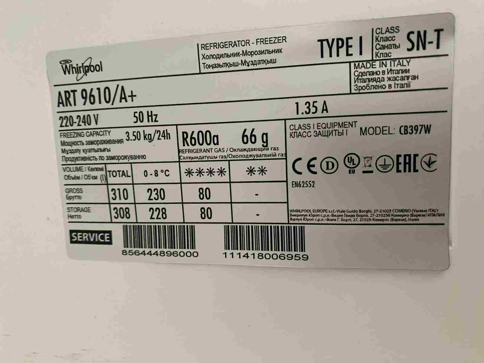

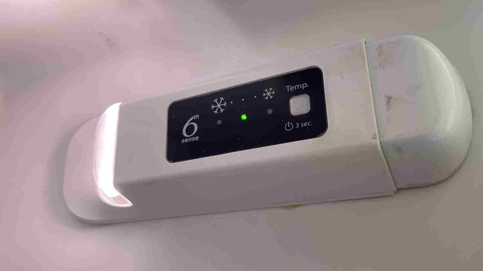

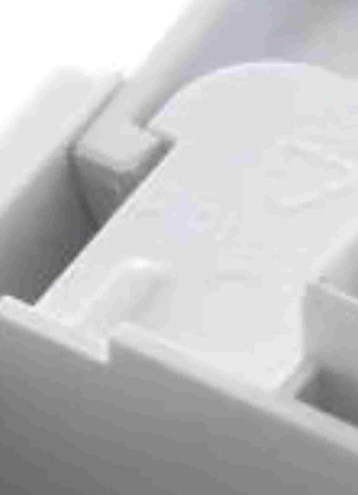

Sostituzione lampada Led frigo Whirpool Everest art 9610/a+ 856444896000
Ciao a tutti, l'operazione apparentemente semplice mi sta facendo diventare matto, credo che si debba sostituire tutto il termostato per cambiare la scheda della luce led, ma è un peccato perchè il frigo funziona bene. Allego targhetta e foto termostato.
Avrei bisogno di qualche idea o nel caso di qualche indicazione per smontare il termostato senza rimpere nulla, non vedo viti, ho cercato anche sotto il pulsante molla che da il consenso alla luce ma non vedo viti.
Grazie a chi di voi vorrà aiutarmi.
Buona serata
WhatsApp Image 2024-09-11 at 16.20.57.jpeg
WhatsApp Image 2024-09-11 at 17.06.26.jpeg
Non ho capito se lo hai estratto il pulsante .
ma la luce la vedo accesa o sbaglio?
Ciao Stefano e grazie per la risposta.
Purtroppo non ho estratto nulla perchè ho paura di rimperlo, non vedo viti. La luce Led ha dato un paio di colpi se stacco la corrente e poi la riattacco ma dopo poco non si accende più.
Pare che sia parte della scheda del termostato ma non ne sono sicuro.
Mi piacerebbe riuscire a spontarla senza fare danno.
Ciao Stefano e grazie per la risposta.
Purtroppo non ho estratto nulla perchè ho paura di rimperlo, non vedo viti. La luce Led ha dato un paio di colpi se stacco la corrente e poi la riattacco ma dopo poco non si accende più.
Pare che sia parte della scheda del termostato ma non ne sono sicuro.
Mi piacerebbe riuscire a spontarla senza fare danno.
Dalla foto sotto sembrerebbe solo incastrato senza viti e probabilmente avranno messo della colla.
Cosa ne pensate? Ho provato a forzare in direzione lampadina e la luce si è accesa, quindi funziona il led, deve essere il collegamento che magari si è allentato.
A questo punto mi piacerebbe smontarlo.
Premi il pulsante sotto e sopra , e tira indietro ,  lo devi stringere tra pollice e indice quel tanto da farlo restringere da  liberare i due fermi  che ha sotto e sopra.
Oppure  se non ha questo sistema , ha un  il sistema contrario , bisogna  spingere il pulsante verso sopra  , da fare scavalcare il dente di plastica  che non fa uscire il tasto verso fuori .
Guarda la foto che hai postato. Sul lato alto in foto , ma in basso  nella realtà  sul tuo frigo.
Poi sotto esce una vite , la sviti e tiri tutto il blocco verso di te .
Modificato: da Stefano Dalmo
Ho provato a fare pressione sul pulsante che scorre ed accende la luce e quando lo tocco per provare a smontarlo la luce si accende e allora lo rimetto dentro e per un pò funziona. Il mio problema è che questo pulsante nella parte alta si sfila ma nella parte bassa non ci riesco, ho provato a forzare un pò ma non vorrei romperlo. Sicuramente è lì sotto che c'è la vite e mi viene da pensare che sia un contatto molle o qualcosa che tocca e non tocca perchè la luce funziona. Appena si spegne di nuovo riprovo magari facendo leva con un cacciavite.
Lo vedi il gancio ? Deve scavalcare il dente .
