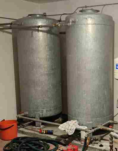

palanzana Inserito: 12 settembre 2024 Segnala Inserito: 12 settembre 2024 Devo sostituire le cisterne zincate poiché presentano ruggine interna. Si tratta probabilmente di serbatoi da 1000 litri ciascuno (larghezza 80 cm, altezza circa 200 cm). Uno dei serbatoi è collegato all'acquedotto, mentre l'altro funge da riserva in caso di emergenza e viene alimentato dal pozzo. In casa ci sono 4 bagni completi di docce. Quale capacità dovrebbero avere i nuovi serbatoi, considerando che uno sarà utilizzato esclusivamente come riserva nel caso l'acqua dell'acquedotto non fosse disponibile?
robertice Inserita: 13 settembre 2024 Segnala Inserita: 13 settembre 2024 Il 12/09/2024 alle 17:54 , palanzana ha scritto: Quale capacità dovrebbero avere i nuovi serbatoi, Dipende, comunque puoi regolarti con quello che hai adesso Se 1000 litri ti sono sempre bastati puoi rimetterlo uguale Se hai avuto problemi e hai spazio nel locale ti conviene aumentare
palanzana Inserita: 15 settembre 2024 Autore Segnala Inserita: 15 settembre 2024 Il 13/09/2024 alle 22:20 , robertice ha scritto: Dipende, comunque puoi regolarti con quello che hai adesso Se 1000 litri ti sono sempre bastati puoi rimetterlo uguale Se hai avuto problemi e hai spazio nel locale ti conviene aumentare solo che non si riescono a pulire quando sono così alti e non hai spazio col soffitto
robertice Inserita: 15 settembre 2024 Segnala Inserita: 15 settembre 2024 2 ore fa, palanzana ha scritto: solo che non si riescono a pulire quando sono così alti Se hai spazio 1000 litri ci sono in diversi formati, se lo vuoi più basso ti viene più profondo Puoi cercare on-line le diverse misure
