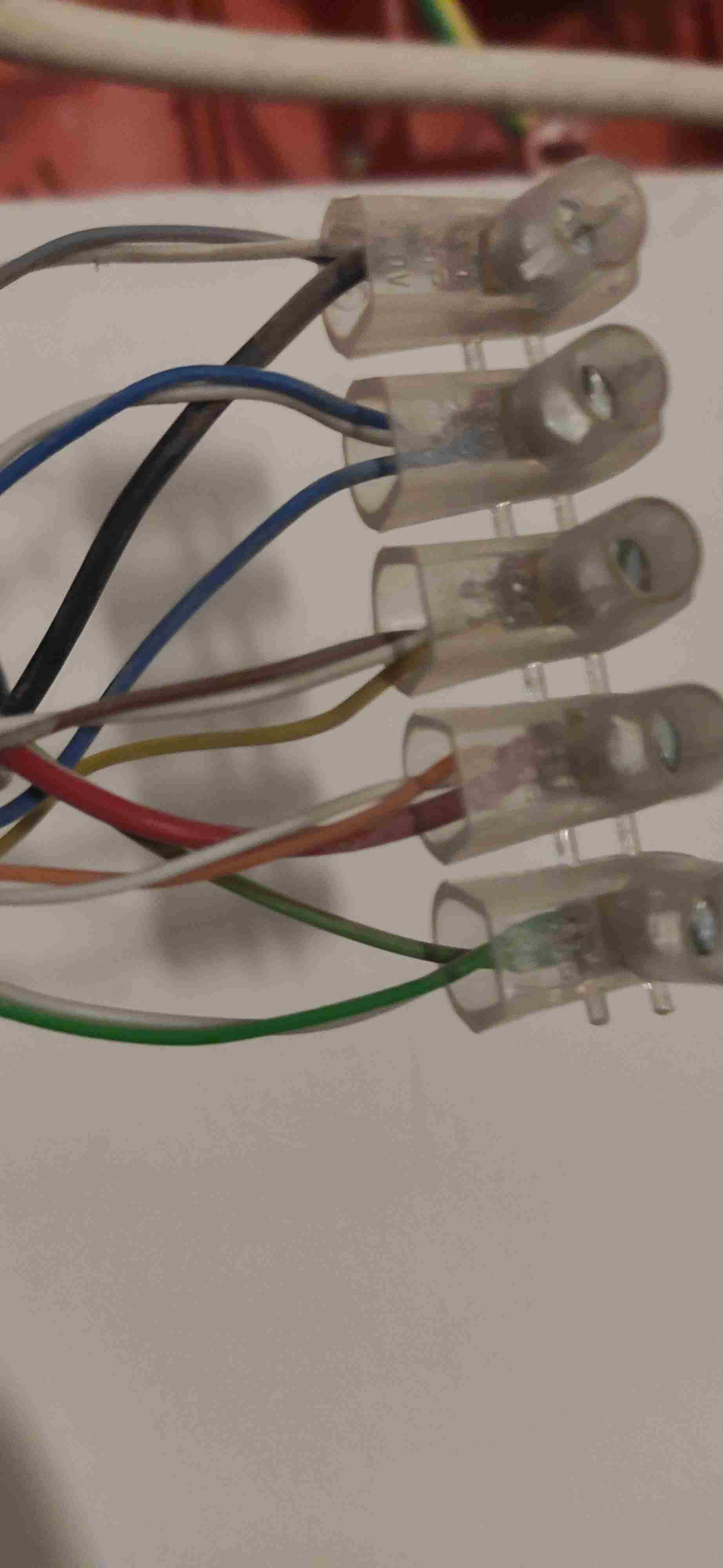

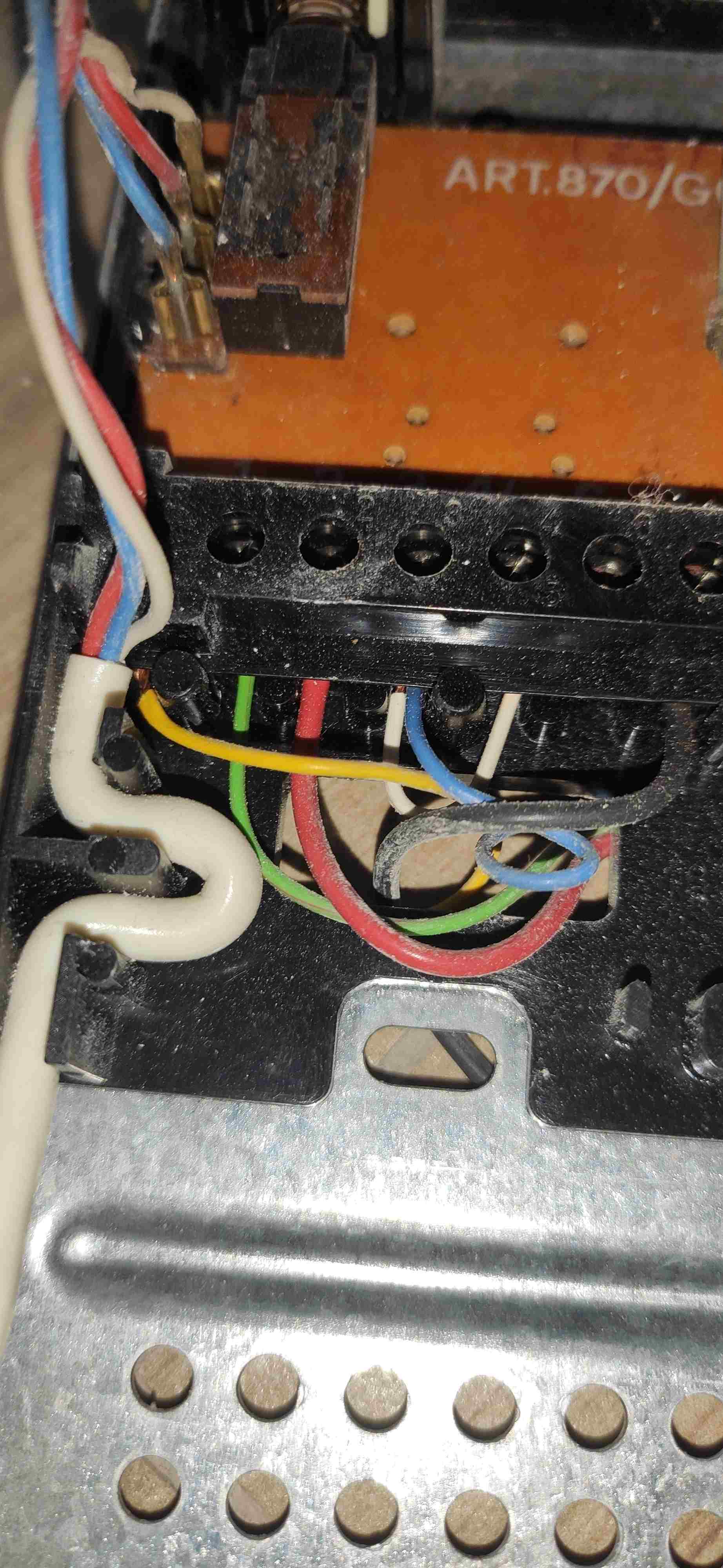

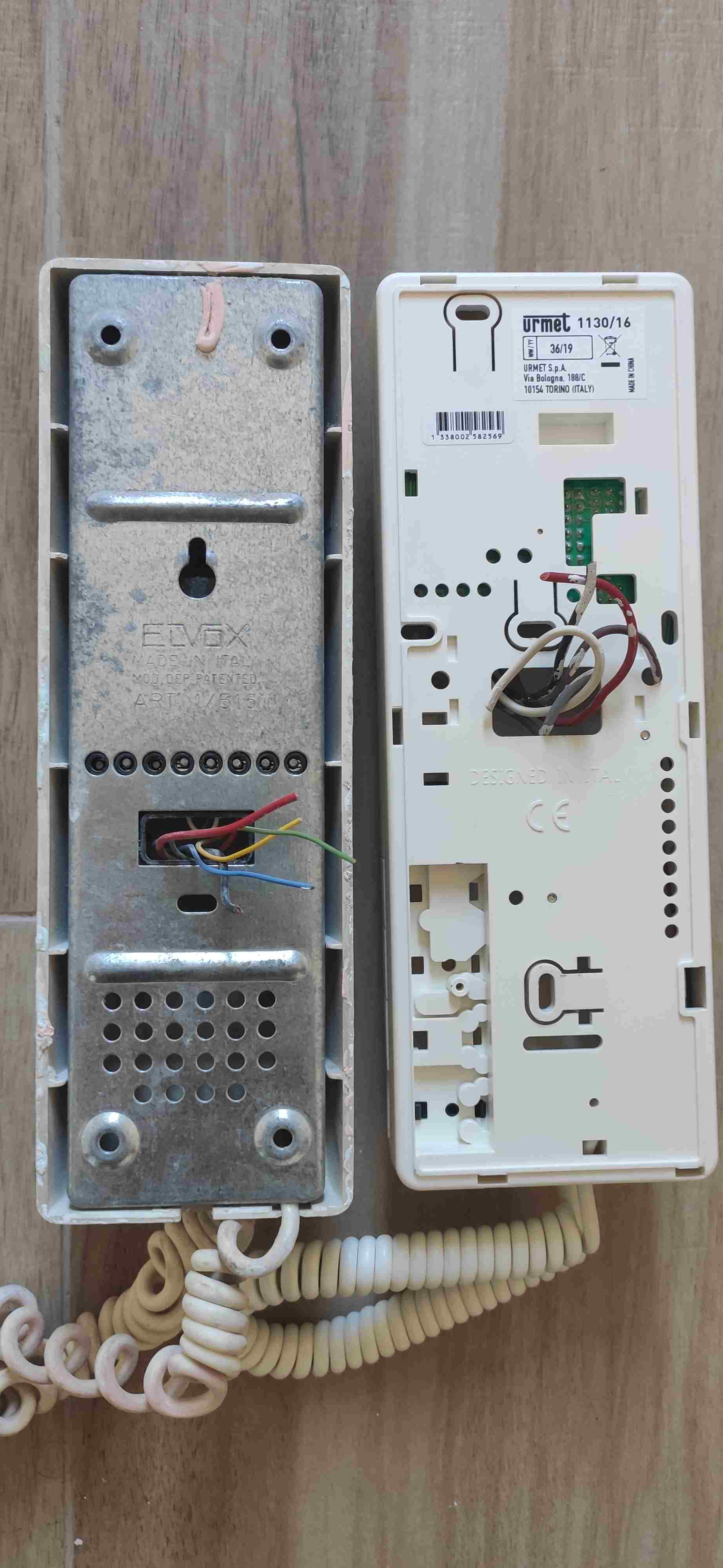

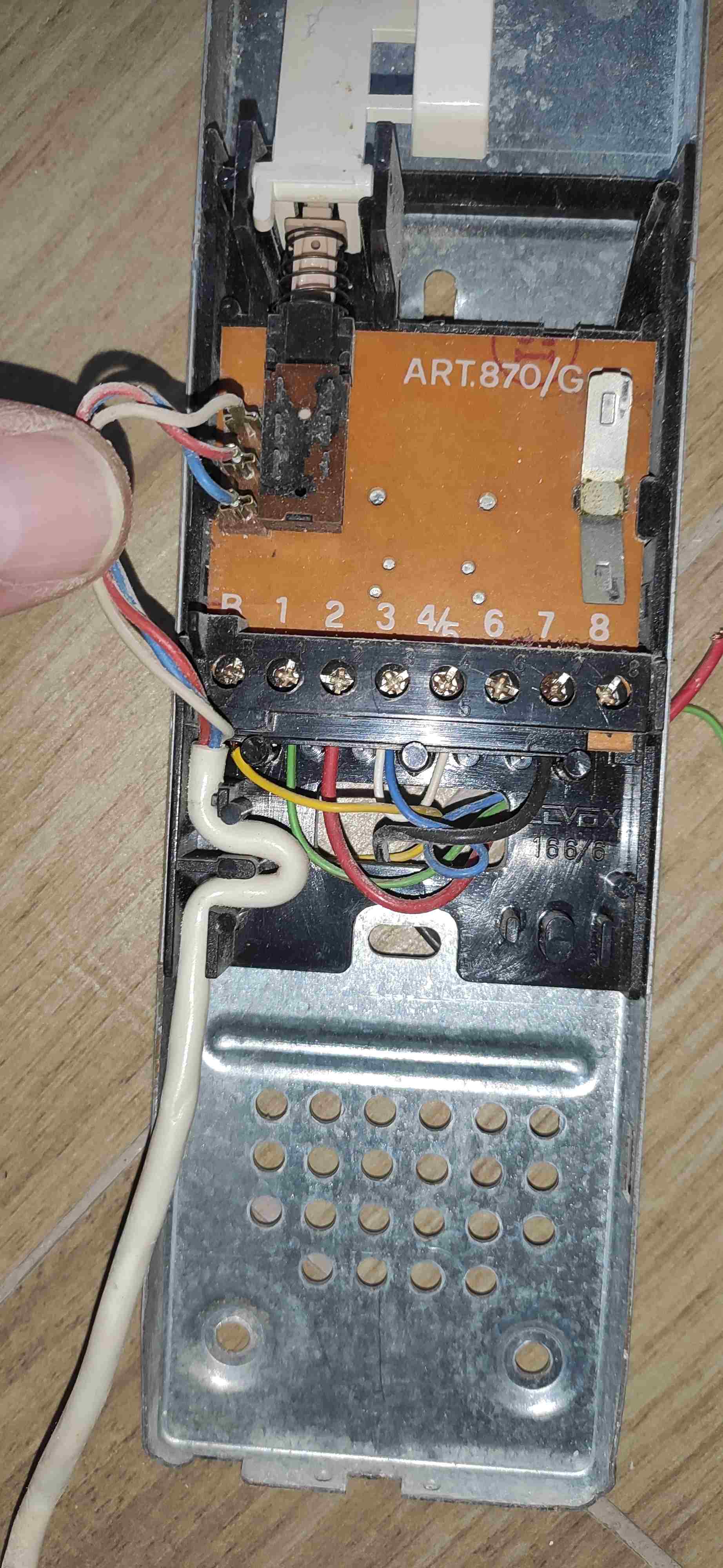

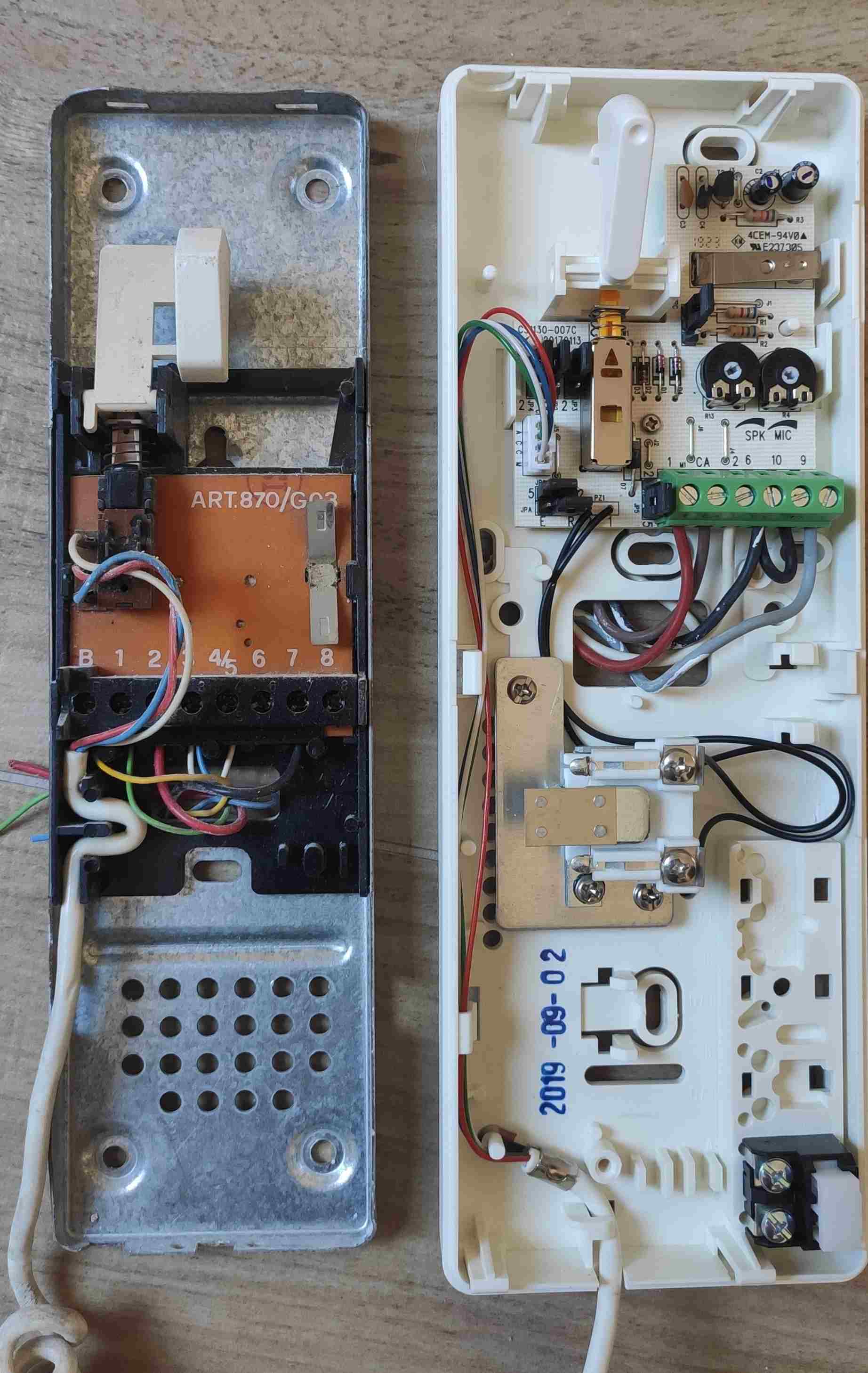

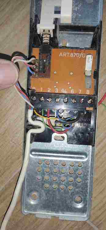

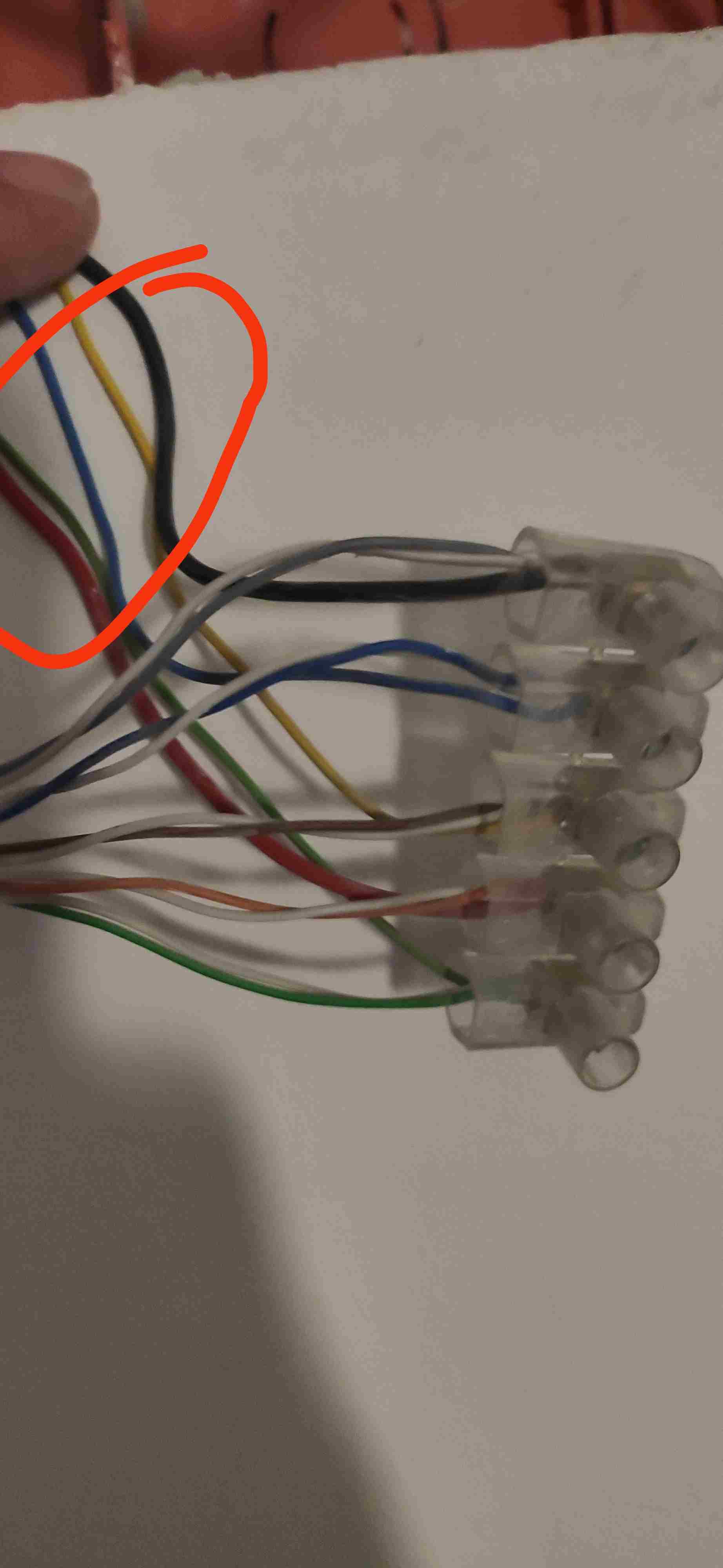

salmax Inserito: 12 settembre Segnala Share Inserito: 12 settembre Salve a tutti, sono nuovo del forum e spero di non aver saltato alcun passaggio prima di aprire questo post. Mi sto accingendo a cambiare il mio citofono , un Elvox che fuori è siglato 1/516 mentre dentro sulla scheda c'è scritto art.870/g03 Ho a disposizione un urmet 1130/16 nuovo nuovo, secondo voi si può adattare ed eventualmente come ridisporre i fili? Nel caso non sia possibile cosa mi consigliate di acquistare? Vi ringrazio anticipatamente sperando che qualcuno possa aiutarmi Link al commento Condividi su altri siti More sharing options...
ROBY 73 Inserita: 12 settembre Segnala Share Inserita: 12 settembre Ciao salmax, 4 ore fa, salmax ha scritto: Mi sto accingendo a cambiare il mio citofono , un Elvox ..........sulla scheda c'è scritto art.870/g03 Sì, il citofono è un 870, mentre 1/516 si riferisce alla sola base contenitore ma, la domanda è d'obbligo, lo vuoi cambiare perché non funziona, oppure per un fatto estetico? 4 ore fa, salmax ha scritto: Ho a disposizione un urmet 1130/16 nuovo nuovo, secondo voi si può adattare ed eventualmente come ridisporre i fili? Proprio "nuovo nuovo" non è perché ha già dei fili collegati e tagliati, comunque non importa, non cambia nulla. In teoria sì, è compatibile collegandolo così: ELVOX 870 URMET 1130/16 - morsetto 1 = morsetto 1 = Altoparlante = filo verde; - morsetto 2 = morsetto 2 = Microfono = filo rosso; - morsetto 3-4/5 = morsetto 6-10 = Comune = filo blu e ponte con il bianco; - morsetto 6 = morsetto CA = Ronzatore = vuoto; - morsetto 7 = morsetto 9 = Apri cancello = filo nero. Inoltre, ricordati di fare un ponte tra i morsetti 6 e 10 come indicato nel manuale e prima di cambiarlo controlla che i ponticelli neri JP1, JP2, JP3, JP4, JP5, JPA, JPC siano tutti come indicato nel manuale per impianti 4+n con chiamata su ronzatore in Corrente Alternata (anche se dovrebbero già essere apposto di default). Qui c’è lo schema: https://www.urmet.com/Portals/0/Import_Profile/LibrettiIstruzioni/475939.pdf?ver=2017-01-18-083542-000 Prova così, però ci devi dire se per caso c'è un centralino di portineria o un sistema di blocco di chiamata, perché mi sembra di vedere che ci sia collegato il filo giallo sul primo morsetto "B", giusto? Inoltre, confermaci che la suoneria / campanello sia in un'altra scatola e non nel citofono. Facci sapere i risultati Link al commento Condividi su altri siti More sharing options...
salmax Inserita: 7 ottobre Autore Segnala Share Inserita: 7 ottobre Il 12/09/2024 alle 23:35 , ROBY 73 ha scritto: Ciao salmax, Sì, il citofono è un 870, mentre 1/516 si riferisce alla sola base contenitore ma, la domanda è d'obbligo, lo vuoi cambiare perché non funziona, oppure per un fatto estetico? Proprio "nuovo nuovo" non è perché ha già dei fili collegati e tagliati, comunque non importa, non cambia nulla. In teoria sì, è compatibile collegandolo così: ELVOX 870 URMET 1130/16 - morsetto 1 = morsetto 1 = Altoparlante = filo verde; - morsetto 2 = morsetto 2 = Microfono = filo rosso; - morsetto 3-4/5 = morsetto 6-10 = Comune = filo blu e ponte con il bianco; - morsetto 6 = morsetto CA = Ronzatore = vuoto; - morsetto 7 = morsetto 9 = Apri cancello = filo nero. Inoltre, ricordati di fare un ponte tra i morsetti 6 e 10 come indicato nel manuale e prima di cambiarlo controlla che i ponticelli neri JP1, JP2, JP3, JP4, JP5, JPA, JPC siano tutti come indicato nel manuale per impianti 4+n con chiamata su ronzatore in Corrente Alternata (anche se dovrebbero già essere apposto di default). Qui c’è lo schema: https://www.urmet.com/Portals/0/Import_Profile/LibrettiIstruzioni/475939.pdf?ver=2017-01-18-083542-000 Prova così, però ci devi dire se per caso c'è un centralino di portineria o un sistema di blocco di chiamata, perché mi sembra di vedere che ci sia collegato il filo giallo sul primo morsetto "B", giusto? Inoltre, confermaci che la suoneria / campanello sia in un'altra scatola e non nel citofono. Facci sapere i risultati Grazie Roby per la tua risposta , e scusa se rispondo solo ora ma ho avuto un po' di problemi. Lo sostituisco per una questione estetica, è troppo mal ridotto per provare a sistemarlo. Non c'è un centralino di portineria, non so cosa sia il sistema di blocco.. Per quanto riguarda la suoneria non mi pare ci fosse nulla di esterno.. potrebbe essere nella cornetta? Per quanto riguarda il cavo giallo e gli altri allego altre foto. Grazie mille per la disponibilità...e per la pazienza Link al commento Condividi su altri siti More sharing options...
ROBY 73 Inserita: 8 ottobre Segnala Share Inserita: 8 ottobre 6 ore fa, salmax ha scritto: Non c'è un centralino di portineria, Ok, meglio così. 6 ore fa, salmax ha scritto: Per quanto riguarda la suoneria non mi pare ci fosse nulla di esterno.. potrebbe essere nella cornetta? Ci deve essere per forza qualcosa all'esterno del citofono che suona, perché il morsetto 6 è vuoto e la suoneria / ronzatore è proprio lì che deve essere collegato, quindi se non c'è nulla, significa appunto che il campanello suona da un'altra parte. Comunque non importa, prova a collegare ugualmente il citofono 1130/16 come ti ho già indicato, lasciando vuoto il morsetto CA e vedi se funziona tutto correttamente ed in teoria dovresti sentire ugualmente il suono. Il filo giallo che era collegato nel morsetto B lo isoli con un po' di nastro e lo lasci libero nel nuovo citofono. Ciao prego Link al commento Condividi su altri siti More sharing options...
salmax Inserita: 15 ottobre Autore Segnala Share Inserita: 15 ottobre Il 08/10/2024 alle 00:04 , ROBY 73 ha scritto: Ok, meglio così. Ci deve essere per forza qualcosa all'esterno del citofono che suona, perché il morsetto 6 è vuoto e la suoneria / ronzatore è proprio lì che deve essere collegato, quindi se non c'è nulla, significa appunto che il campanello suona da un'altra parte. Comunque non importa, prova a collegare ugualmente il citofono 1130/16 come ti ho già indicato, lasciando vuoto il morsetto CA e vedi se funziona tutto correttamente ed in teoria dovresti sentire ugualmente il suono. Il filo giallo che era collegato nel morsetto B lo isoli con un po' di nastro e lo lasci libero nel nuovo citofono. Ciao prego Ti ringrazio ancora per la disponibilità. Prima di fare i collegamenti che mi hai suggerito ho voluto fare un ulteriore controllo, ho aperto la scatola di derivazione condominiale per vedere i miei cavi come fossero collegati. Allego una foto per farti capire meglio Come puoi vedere quelli segnati in rosso sono i cavi che dal mio citofono vanno nella casetta condominiale. Anche quello giallo (sul quale c'era il dubbio) è collegato a due cavetti. Intanto ancora grazie. Link al commento Condividi su altri siti More sharing options...
ROBY 73 Inserita: 15 ottobre Segnala Share Inserita: 15 ottobre 4 ore fa, salmax ha scritto: ........Come puoi vedere quelli segnati in rosso sono i cavi che dal mio citofono vanno nella casetta condominiale. Anche quello giallo (sul quale c'era il dubbio) è collegato a due cavetti. Ok, ma non è detto che poi sia collegati anche all'impianto. Link al commento Condividi su altri siti More sharing options...
salmax Inserita: 19 ottobre Autore Segnala Share Inserita: 19 ottobre Però la domanda mi sorge spontanea, ricollegandomi ai tuoi post precedenti dove mi chiedevi se ci fosse una suoneria esterna, se tutti i cavi vanno nella derivazione condominiale e sono tutti collegati li, la suoneria a questo punto dov'è? Grazie ancora ma ci voglio capire. Link al commento Condividi su altri siti More sharing options...
ROBY 73 Inserita: 19 ottobre Segnala Share Inserita: 19 ottobre 6 ore fa, salmax ha scritto: .......se tutti i cavi vanno nella derivazione condominiale e sono tutti collegati li, la suoneria a questo punto dov'è? Eh non lo so, questo lo devi / lo puoi scoprire solo tu, io non sono a casa tua e non riesco a sentire da dove arriva il suono. Prova a mandare qualcuno giù dal portone / cancello e far suonare e con l'orecchio stai attaccato al citofono e senti se il suono arriva da lì, oppure da qualche altra parte, come ho già detto da una scatola in zona / sopra la porta di ingresso o in una scatola per gli interruttori della luce. A meno che non ci sia una scatola dietro al citofono e abbiano messo il ronzatore all'interno di questa. C'è una scatola dietro al citofono? Link al commento Condividi su altri siti More sharing options...
salmax Inserita: 24 ottobre Autore Segnala Share Inserita: 24 ottobre Allora ho collegato il citofono come tu mi ha scritto, funziona tutto tranne il fatto che non suona e c'è un leggero rumore di fondo. Essendo che l'immobile è stato ristrutturato l'eventuale ronzatore che ci doveva essere è stato probabilmente rimosso. Io citofono che ho messo ora dovrebbe avere la suoneria interna giusto? Come faccio a farlo funzionare? Grazie ancora. Link al commento Condividi su altri siti More sharing options...
ROBY 73 Inserita: 24 ottobre Segnala Share Inserita: 24 ottobre 3 ore fa, salmax ha scritto: Essendo che l'immobile è stato ristrutturato l'eventuale ronzatore che ci doveva essere è stato probabilmente rimosso. Ma allora tu non hai mai sentito suonare sto "benedetto campanello"? A questo punto significa che non ha mai funzionato, giusto? 3 ore fa, salmax ha scritto: Io citofono che ho messo ora dovrebbe avere la suoneria interna giusto? Come faccio a farlo funzionare? Certo che ce l'ha, ma a questo punto devi partire dalla pulsantiera esterna e seguire il filo che corrisponde al tuo pulsante, o per lop meno se riuscissi rintracciarlo nella scatola condominiale da dove entra dal pianerottolo, non so come sia strutturato l'impianto. Probabilmente ti conviene chiamare l'amministratore e/o l'impiantista condominiale se non riesci a fare da solo Link al commento Condividi su altri siti More sharing options...
salmax Inserita: 25 ottobre Autore Segnala Share Inserita: 25 ottobre Scusa io a sto punto proverei con quel filo giallo che è l'unico rimasto non collegato, Nella cassetta condominiale è collegato come ti ho evidenziato, e nel citofono l'ho nastrato come mi hai detto di fare Link al commento Condividi su altri siti More sharing options...
salmax Inserita: 25 ottobre Autore Segnala Share Inserita: 25 ottobre (modificato) 16 ore fa, ROBY 73 ha scritto: Ma allora tu non hai mai sentito suonare sto "benedetto campanello"? A questo punto significa che non ha mai funzionato, giusto? No non l'ho mai sentito suonare perchè appena preso l'appartamento è stato staccato il citofono e lasciato i fili tagliati per poi ricollegarli con lo stesso colore e disposizione. Il fatto è che non so se magari da qualche parte in casa vi fosse un ronzatore. Sta di fatto che i fili che arrivano nella cassetta di derivazione condominiale sono quelli che ho allegato nei precedenti post i quali entravano tutti nel citofono elvox. Ora sono due secondo me le possibilità 1) O quel filo giallo potrebbe essere per il ronzatore..(?) 2) Oppure nella cassetta di derivazione ci deve essere qualche altro cavo.. la cosa strana è che l'eventuale cavo, se ci fosse non farebbe parte del "multicavo" di cui ho allegato la foto. Grazie ancora pe la pazienza . Modificato: 25 ottobre da salmax Link al commento Condividi su altri siti More sharing options...
ROBY 73 Inserita: 25 ottobre Segnala Share Inserita: 25 ottobre 8 ore fa, salmax ha scritto: Scusa io a sto punto proverei con quel filo giallo che è l'unico rimasto non collegato, Prova, quello che è sicuro è che il morsetto B non è il ronzatore, poi che magari qualcuno prima di te, abbia spostato il filo giallo dal 6 al B, proprio non saprei Link al commento Condividi su altri siti More sharing options...
