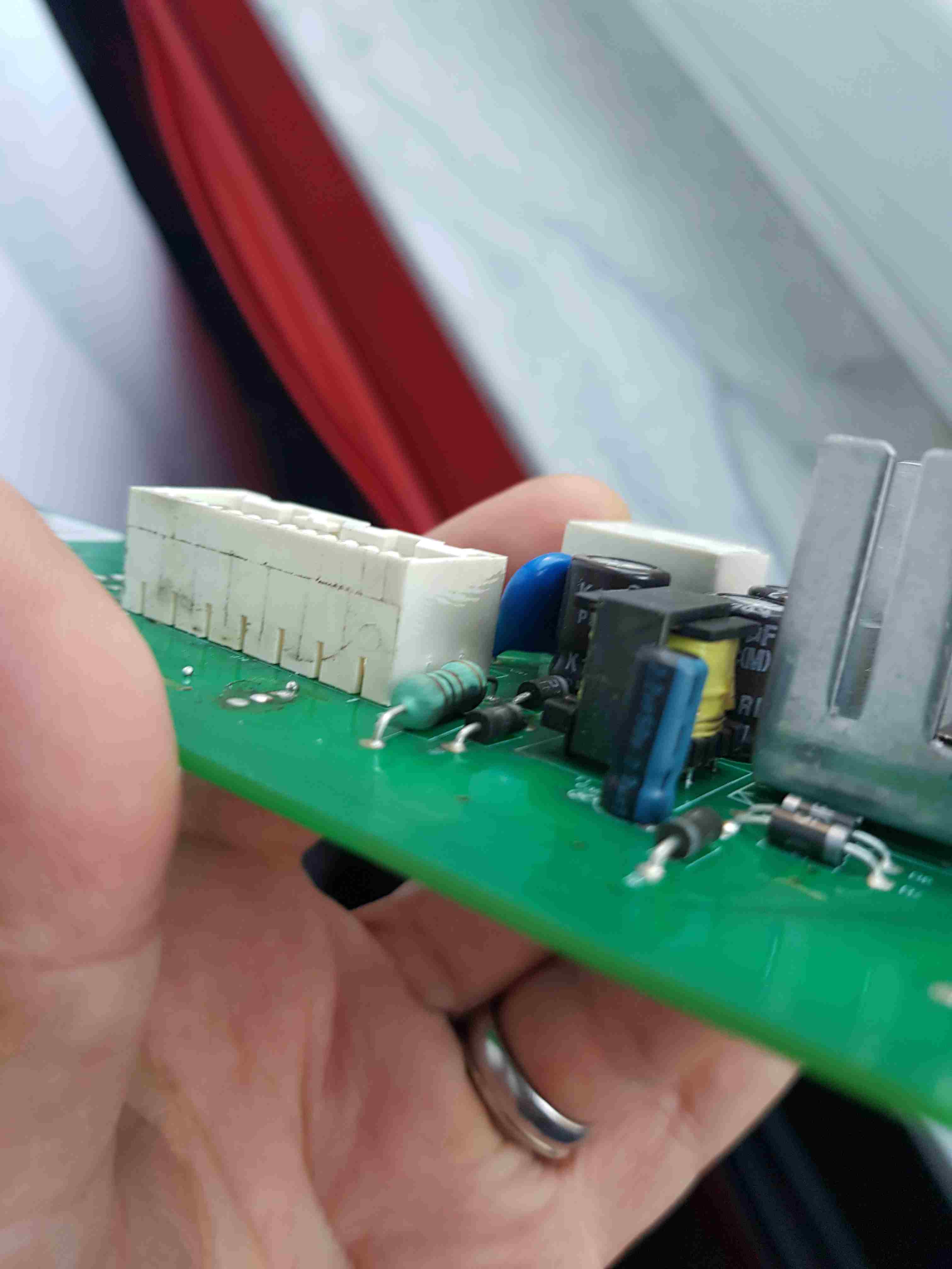

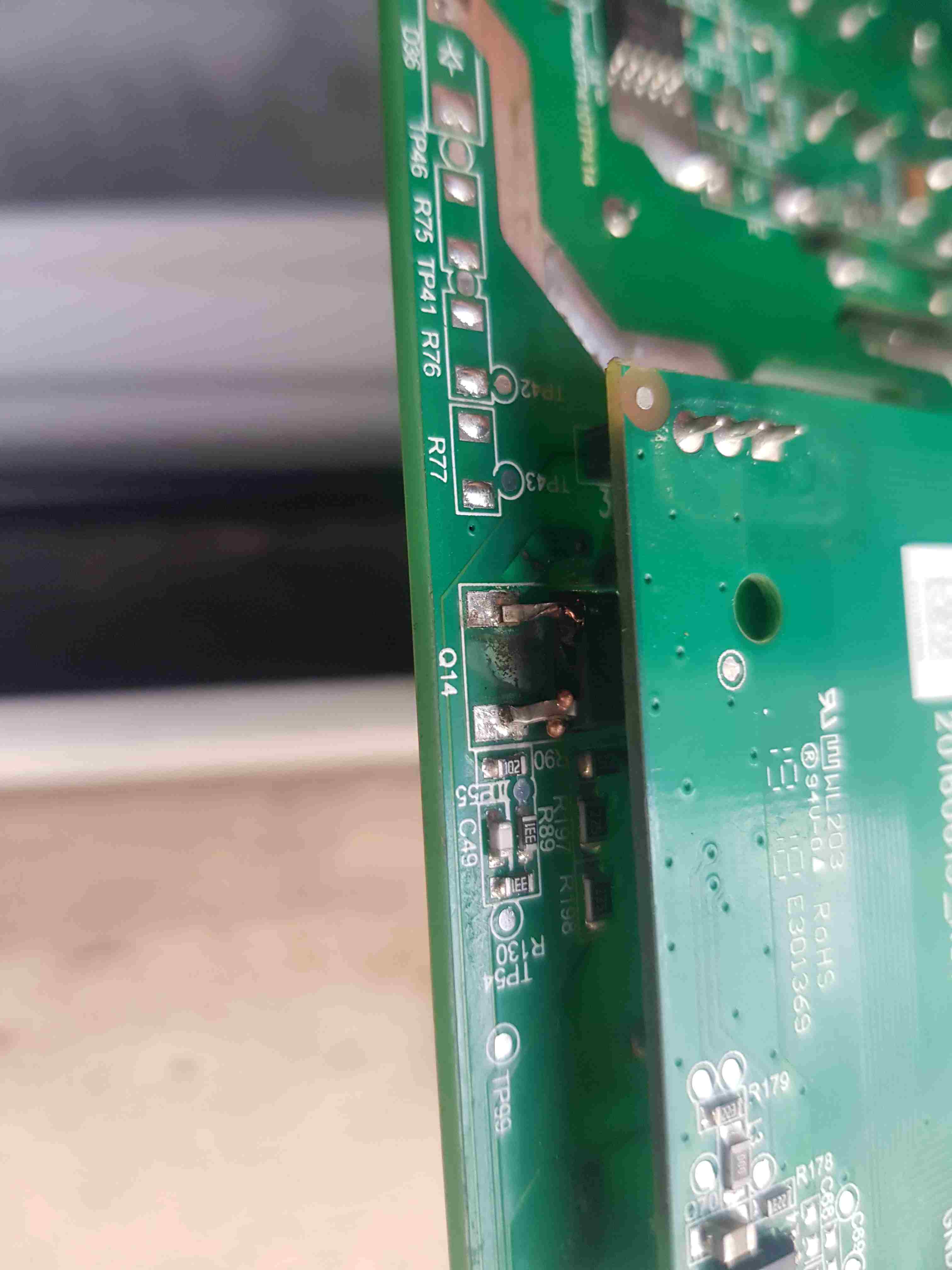

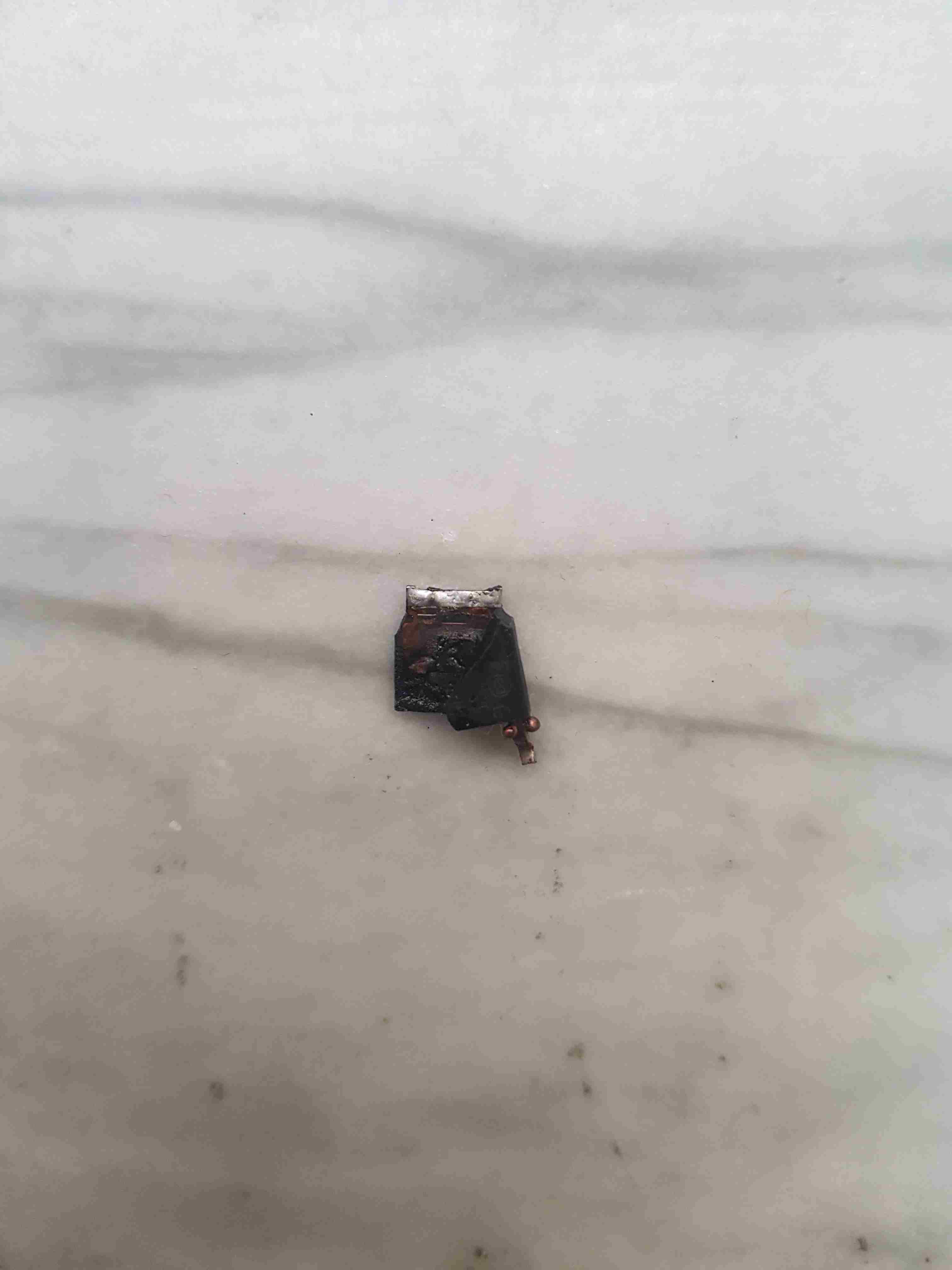

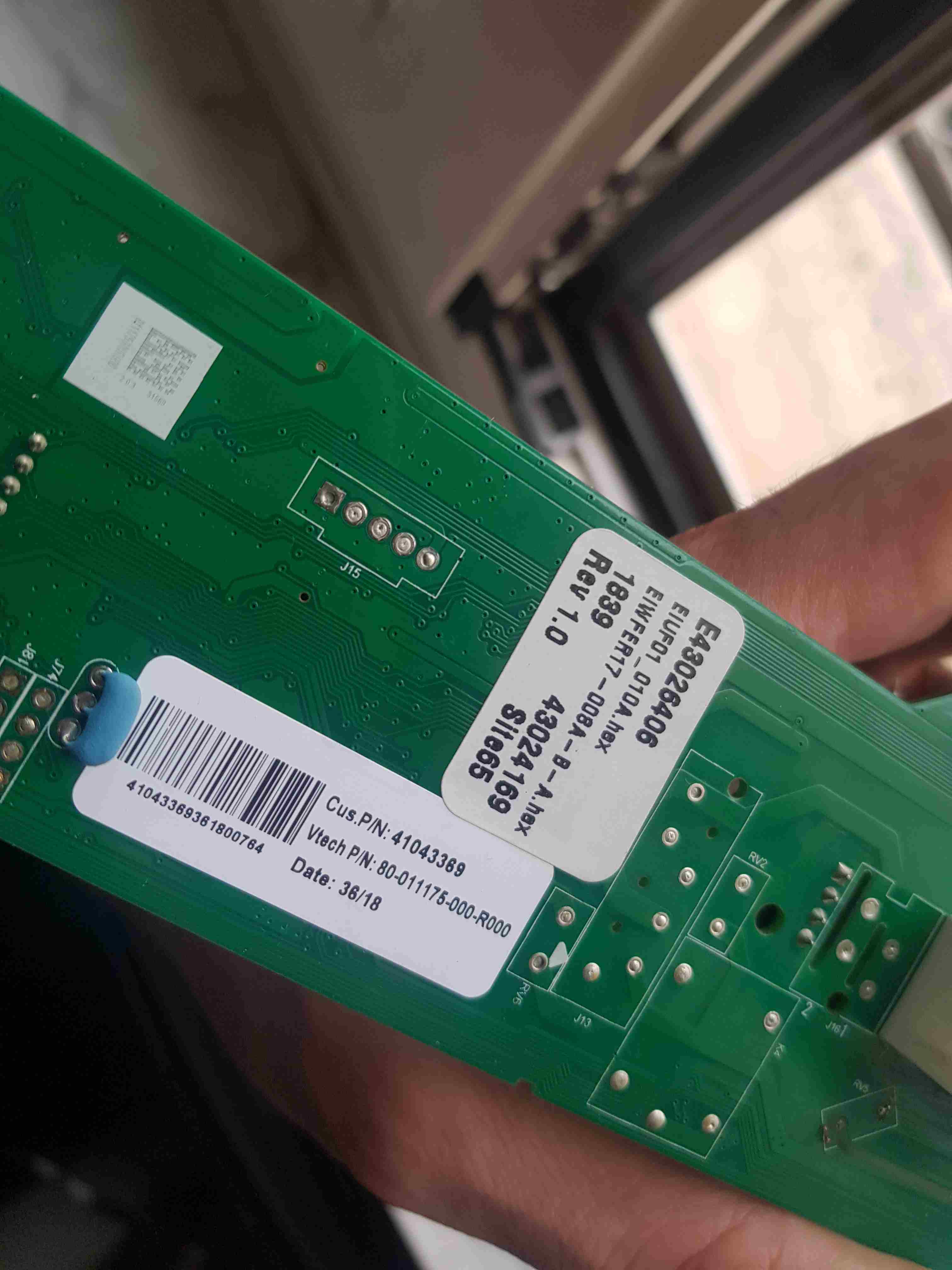

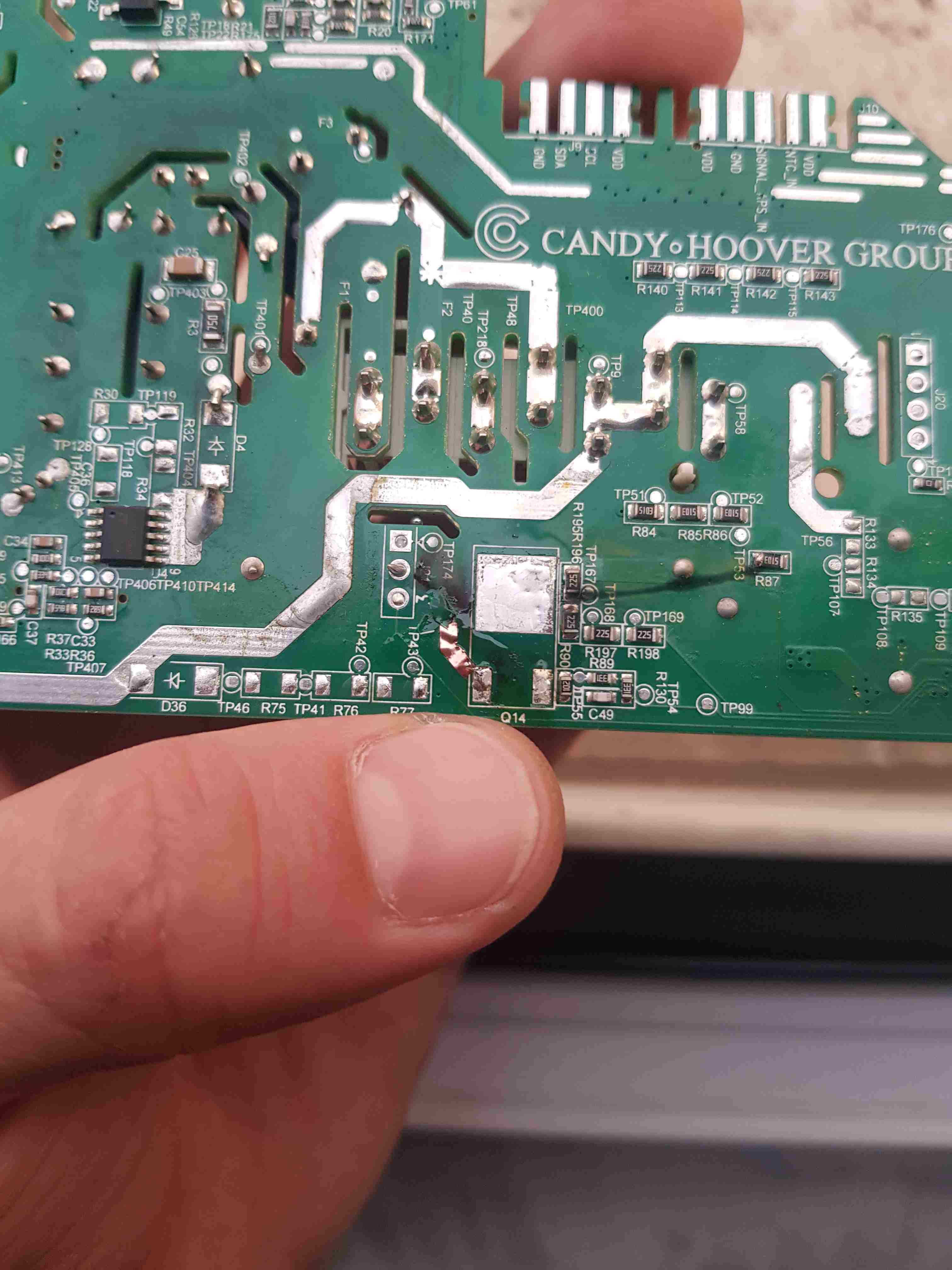

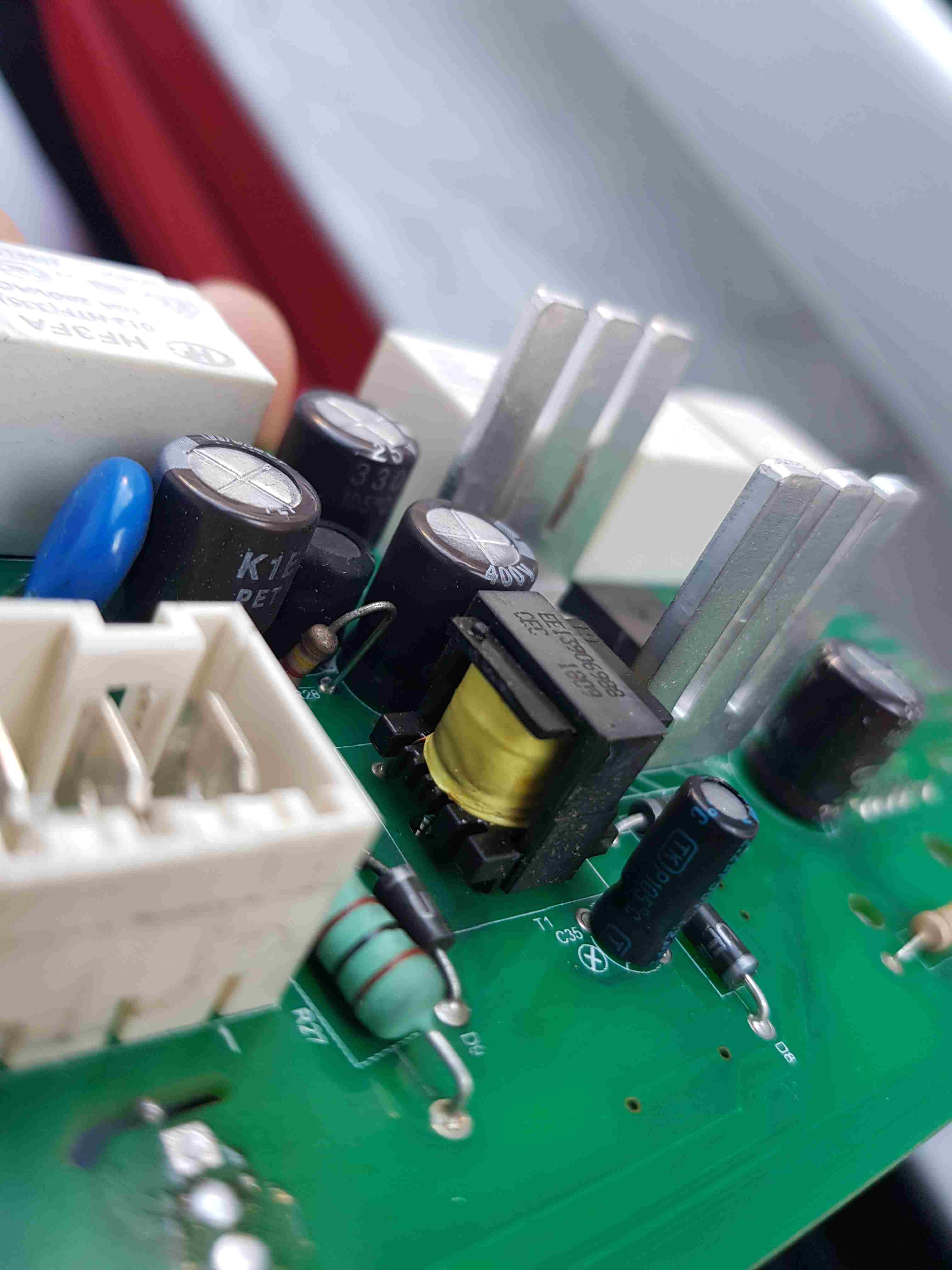

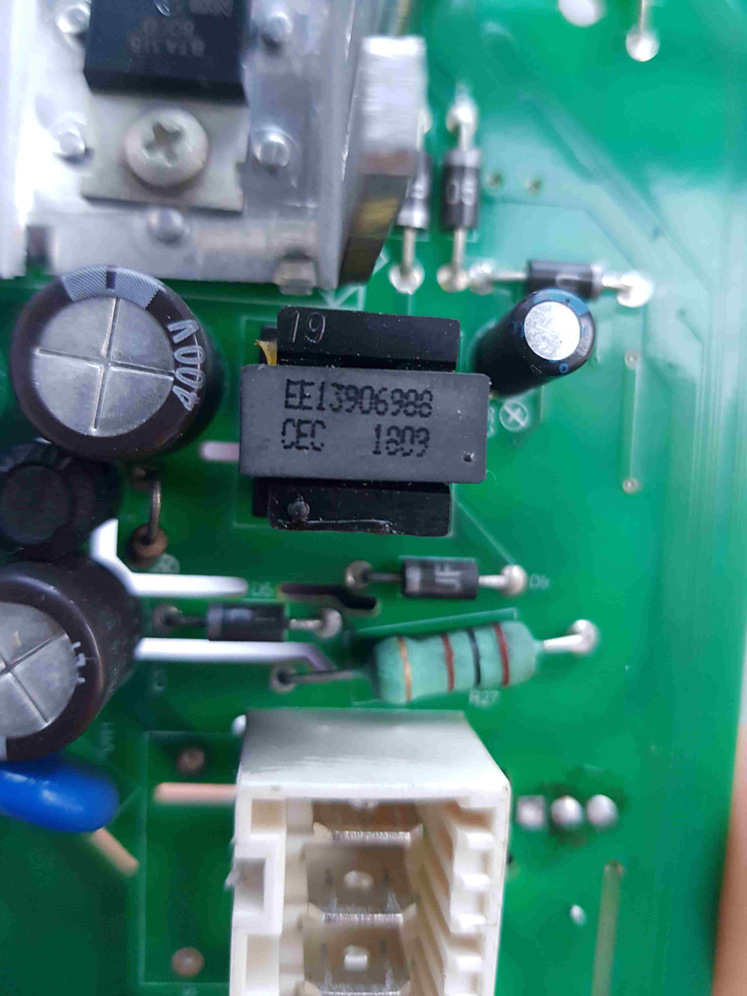

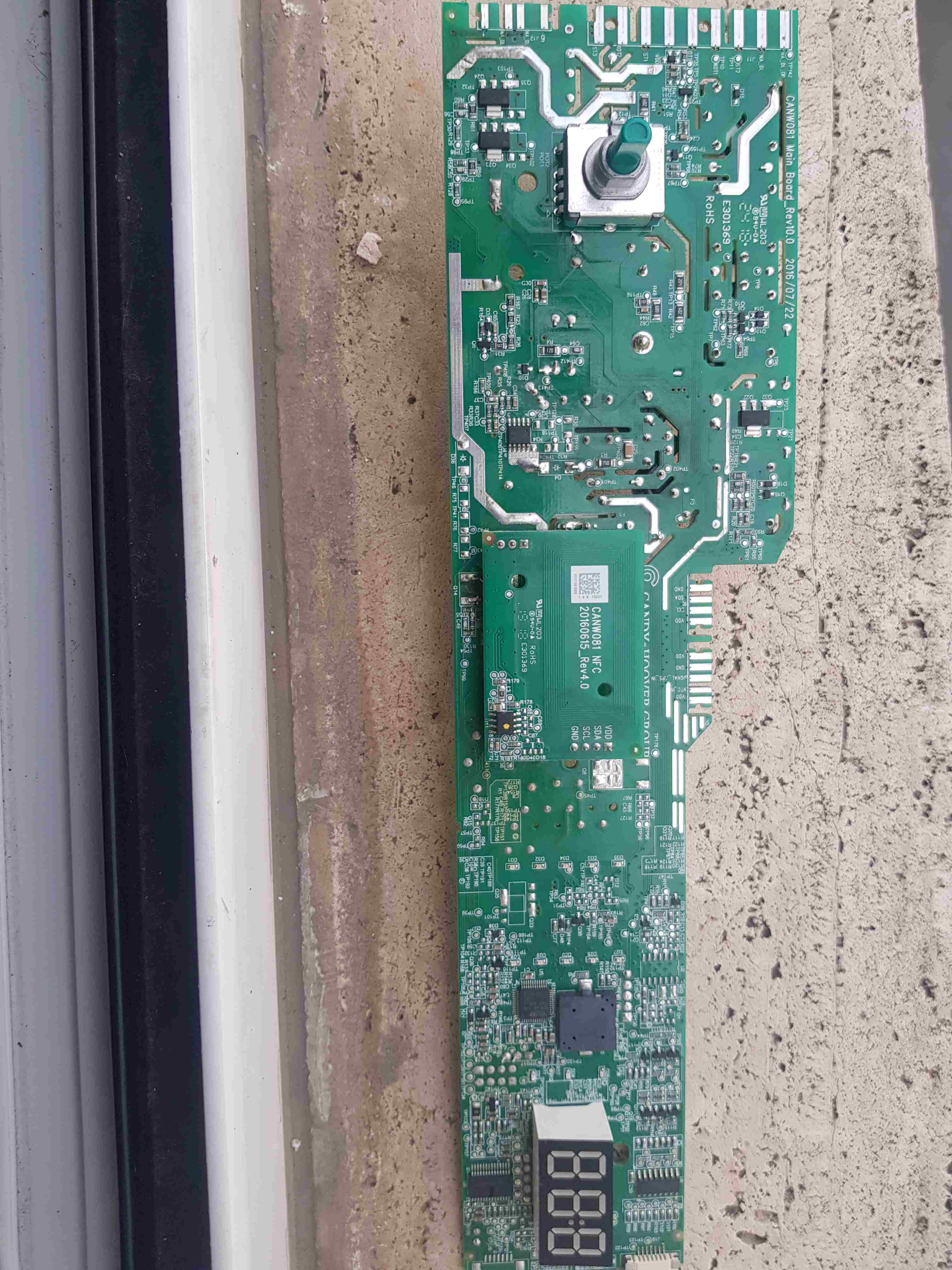

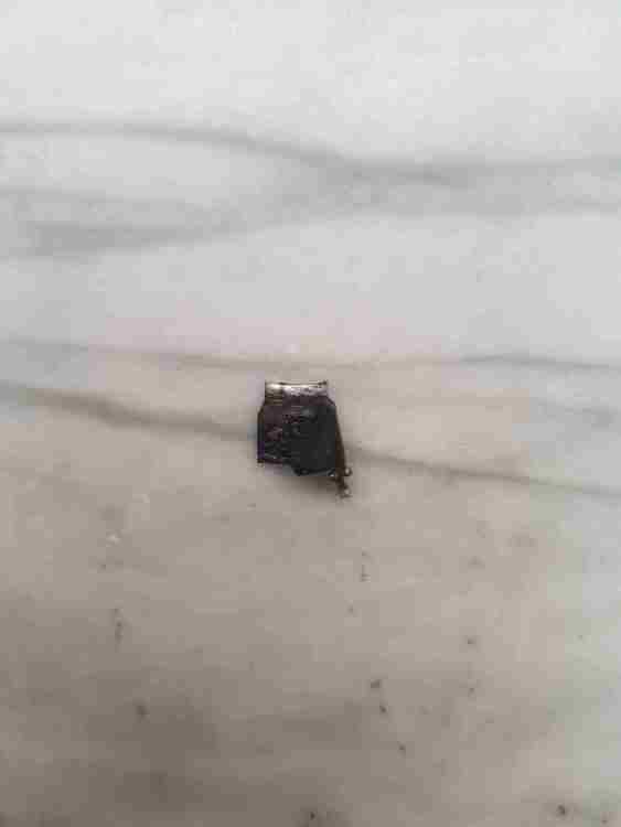

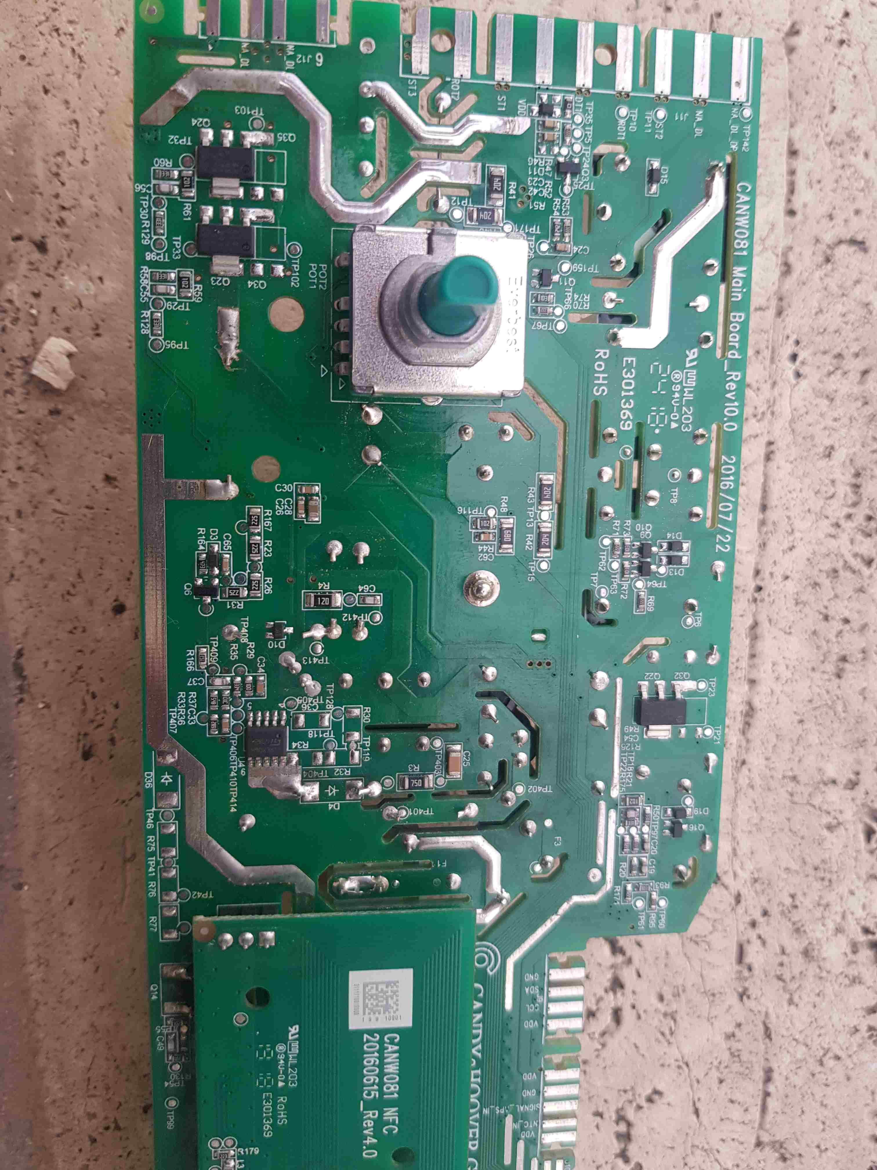

Pierpaolo1980 Inserito: 12 settembre Segnala Share Inserito: 12 settembre Buonasera a tutti, spero che un'anima pia possa aiutarmi. Premetto che è la prima volta per me in un forum, vi chiedo un po' di pazienza. L'elettroserratura della mia Candy smart ha provocato un corto generando una fiammata sulla scheda elettronica. Smontando la scheda mi sono accorto che un componente è esploso. In questo modo non ho modo di leggere alcunché sul componente e non avendo trovato alcuno schema in rete, e non essendo molto pratico di elettrotecnica, non so di cosa si tratti. La lavatrice sembrerebbe voler funzionare: imposto il programma, do il via, sembra partire ma dopo un po' mi mostra un errore che si riferisce appunto alla serratura. Mi auguravo che qualcuno di voi mi aiutasse ad identificare il componente compromesso così da poter tentare la riparazione. Nelle foto che ho caricato si vede la scheda, il modello della scheda, la posizione del componente e ciò che rimane del componente. Ringrazio anticipatamente chiunque mi desse una mano Link al commento Condividi su altri siti More sharing options...
Lockeid Inserita: 13 settembre Segnala Share Inserita: 13 settembre Non ho la stessa scheda ma delle similari Candy Hoover. Questa ditta usa i triac della ST modello T4. Cerca sul web con la parola Triac T4. Purtroppo quando ci sono questi casi i danni potrebbero essersi propagati. Vale la pena fare un tentativo. Buona fortuna Link al commento Condividi su altri siti More sharing options...
Lockeid Inserita: 13 settembre Segnala Share Inserita: 13 settembre Link al commento Condividi su altri siti More sharing options...
Pierpaolo1980 Inserita: 13 settembre Autore Segnala Share Inserita: 13 settembre Prima di tutto grazie infinite per l'aiuto. Ho visto su internet che hanno di erse sigle, esempio: T410, T435, T450, T4 3570 ecc.., 600b, 700b, 800b ecc... Quale sarebbe quello giusto? Colgo l'occasione per un altro quesito: c'è la possibilità che abbia bruciato il trasformatore posto sull'altro lato della scheda? Mi spiego: guardando l'altro lato della scheda mi sono accorto che c'è una resistenza un po' annerita sul lato che guarda il trasformatore e lo stesso trasformatore sembra avere l'isolante giallo un po' deformato. Se così fosse, mi converrebbe ancora tentare la riparazione? Cosa costa, ad occhio e croce, un trasformatore così? Dalle sigle riusciresti a capire quali specifiche dovrebbe avere? Grazie ancora Link al commento Condividi su altri siti More sharing options...
Lockeid Inserita: 14 settembre Segnala Share Inserita: 14 settembre La sigla dovrebbe essere T4, T4 0560, T40560 o T405 600B. Dovrai riconoscere il formato del componente. NOn credo che la resistenza fusibile o il trasformatore siano bruciati altrimenti la macchina non si accenderebbe proprio. Nel primo messaggio riferisci che la macchina si accende e va in errore= alimentatore buono. Forse è solo polvere nera tipica di alimentatore switching. Forse la scheda è salvabile ma ti suggerisco di tentare la riparazione insieme ad un amico con un pò di esperienza. Buona fortuna Link al commento Condividi su altri siti More sharing options...
