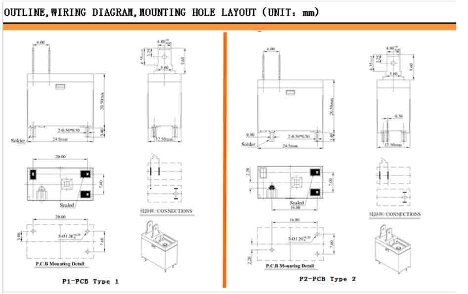

funzionamento Relè Everbest
Buongiorno,
su una scheda di controllo di un microonde ho trovato questi relè.
Everbest DYSF-D12V-P1 (tipo1) e
Everbest DYSF-D12V-P2 (tipo2)
Volevo testarli, ma non riesco a capirne il funzionamento.
Su i due Faston arriva la 220 vac, mentre i due pin a saldare, collegandoli ai 12v fanno scattare i Relé, ma cosà fanno scattare non l'ho capito.
Il terzo pin a saldare, distingue il tipo 1 dal tipo 2
data sheet.
Tensione anche detta differenza di potenziale.
Vedi la 220V ai capi del relè perchè probabilmente c'è collegato il motore della ventola o del piatto rotante che alla fine è filo avvolto in maniera artistica e infine collegato all'altro contatto della presa elettrica.
Col relè aperto vedi appunto la differenza di potenziale tra i due contatti che non sono in conduzione. Quando il relè chiude essendo i suoi capi uniti non misurerai alcuna differenza di potenziale, sono allo stesso "livello elettrico".
Modificato: da Dumah Brazorf
10 minuti fa, Dumah Brazorf ha scritto:
Tensione anche detta differenza di potenziale.
Vedi la 220V ai capi del relè perchè probabilmente c'è collegato il motore della ventola o del piatto rotante che alla fine è filo avvolto in maniera artistica e infine collegato all'altro contatto della presa elettrica.
Col relè aperto vedi appunto la differenza di potenziale tra i due contatti che non sono in conduzione. Quando il relè chiude essendo i suoi capi uniti non misurerai alcuna differenza di potenziale, sono allo stesso "livello elettrico".
E' esattamente come dici. Grazie.
