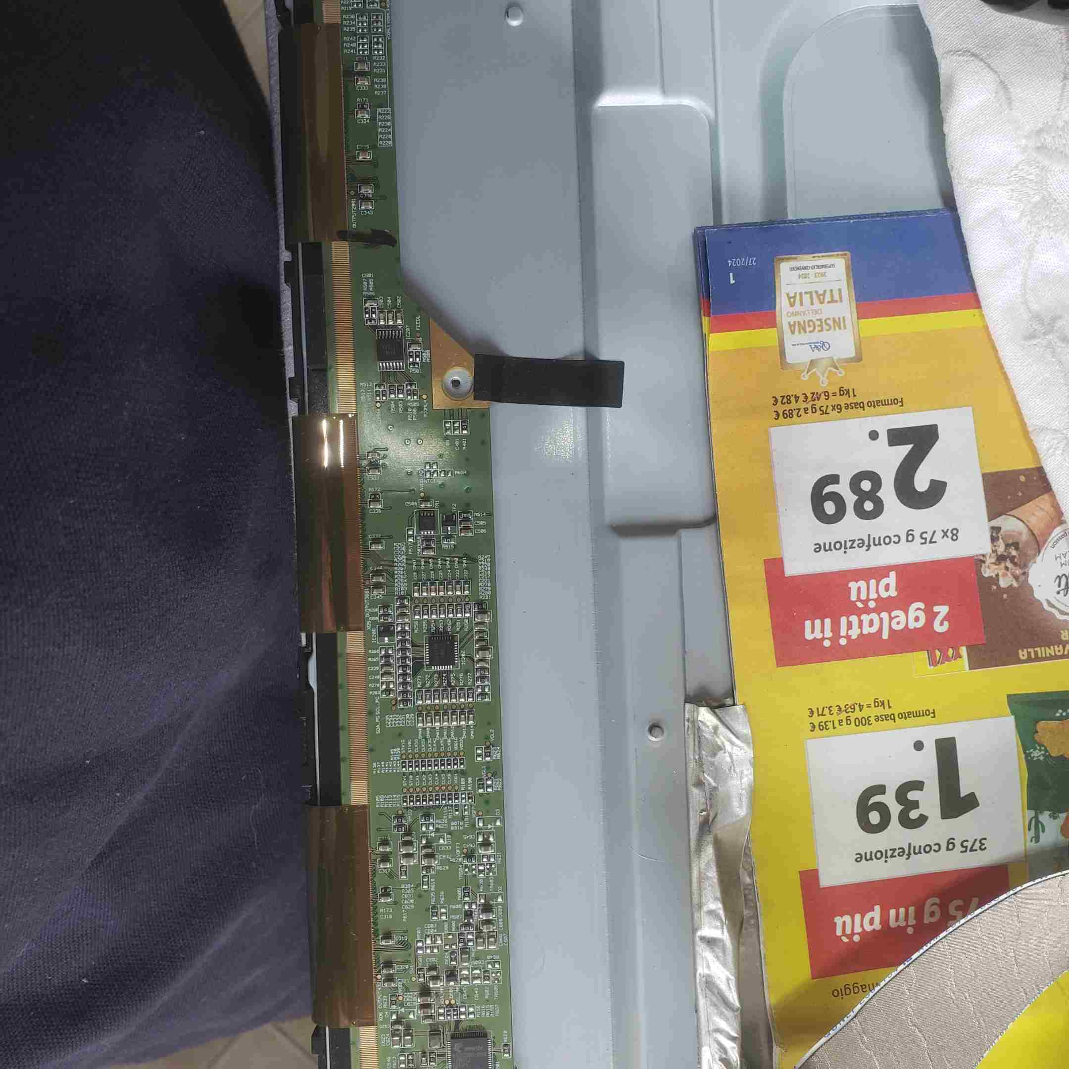

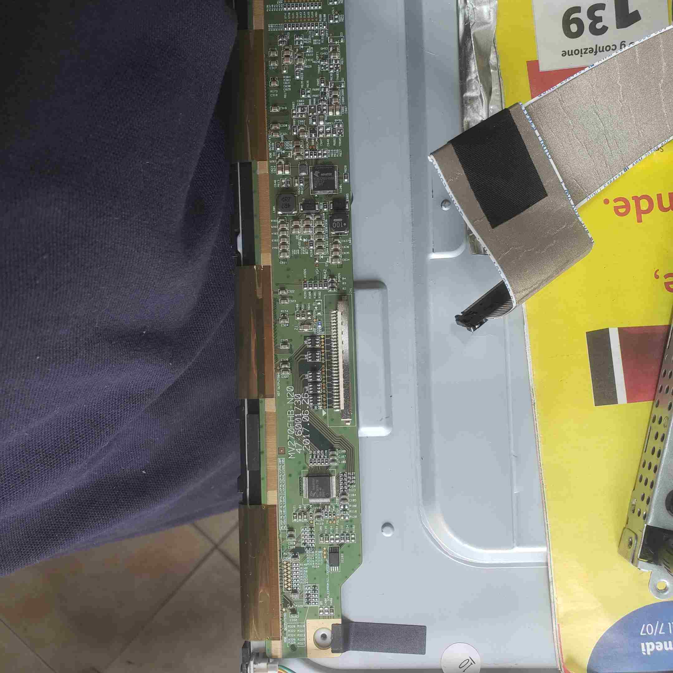

monitor aoc 27b1h solo retroilluminazione accesa
salve ho un monitor aoc 27b1h solo retroilluminazione accesa , si potrebbe provare qualche riparazione visto che e un monitor costoso da 27 pollici ?
a me sembrava un problema di flat video o di scheda elettronica invece ho provato ad cambiare sia che scheda ed il problema rimane  , indubbiamente il problema e nel pannello
si puo fare qualche prova ?
grazie saluti
Cercare fusibili e resistenze 0 ohm sul pcb del pannello e verificarne la conduzione, passare i vari condensatori e verificare non si misuri corto circuito (che non è detto sia sullo specifico condensatore da cui si sta misurando eh...)
misurati tutti i condensatori ed non trovo nessun corto , provato anche il fusibile F1 ed e buono
