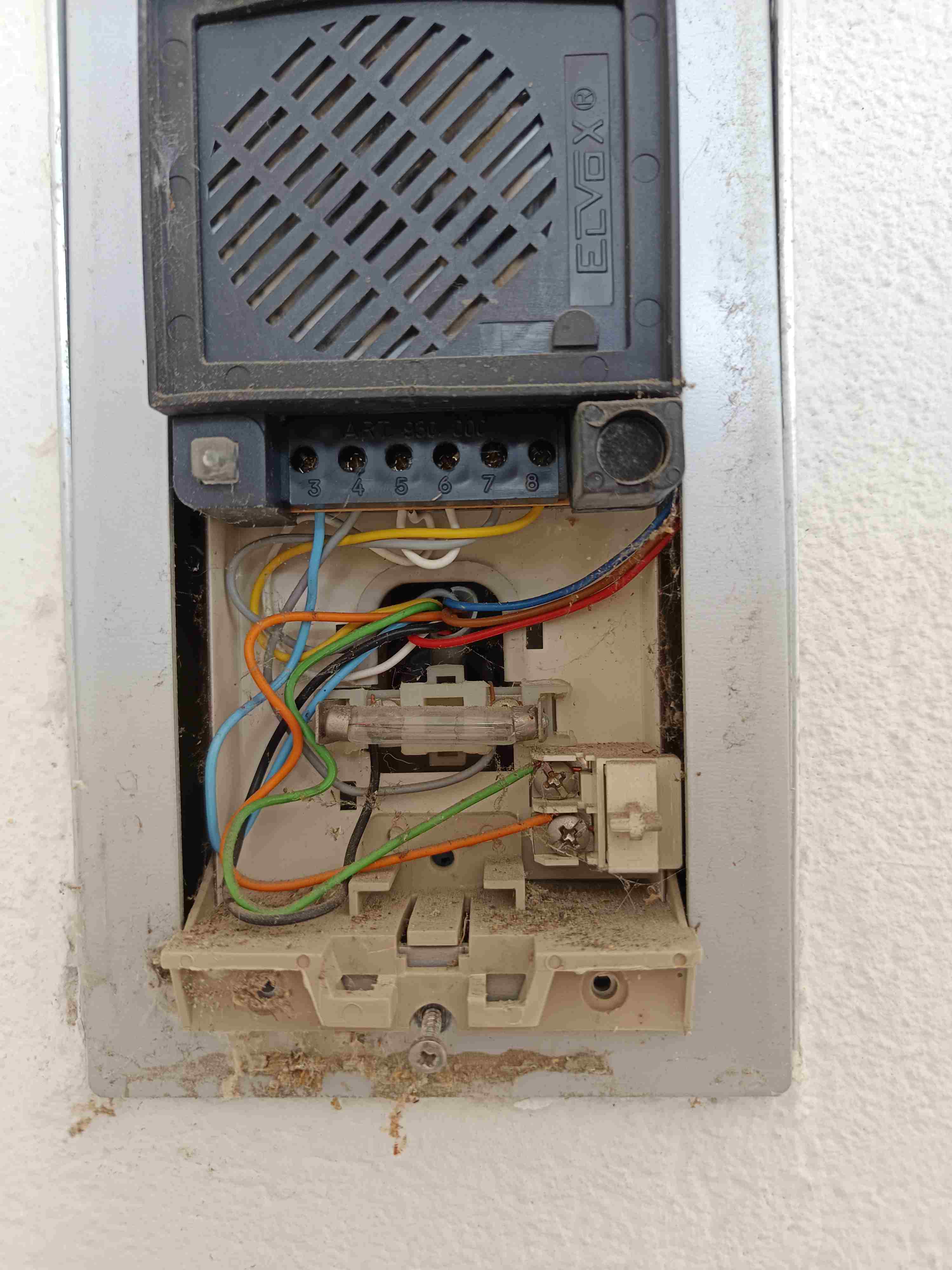

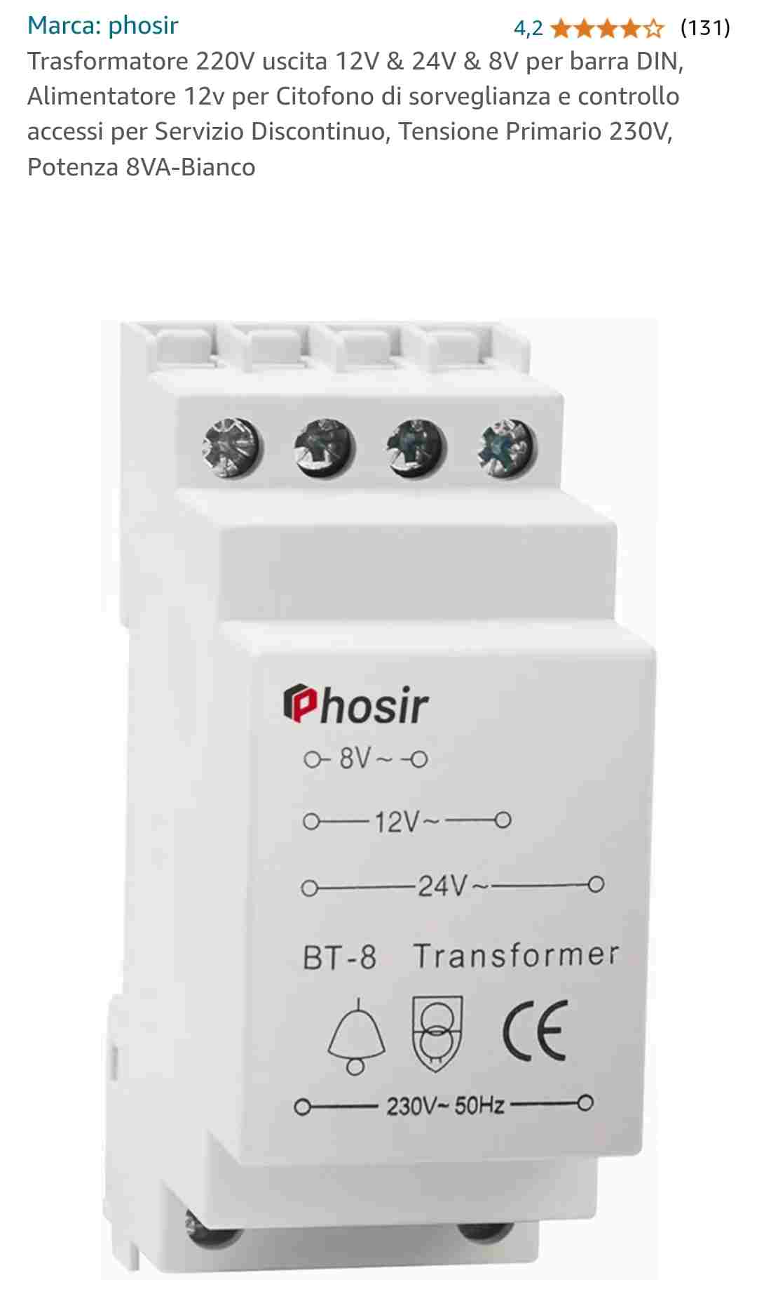

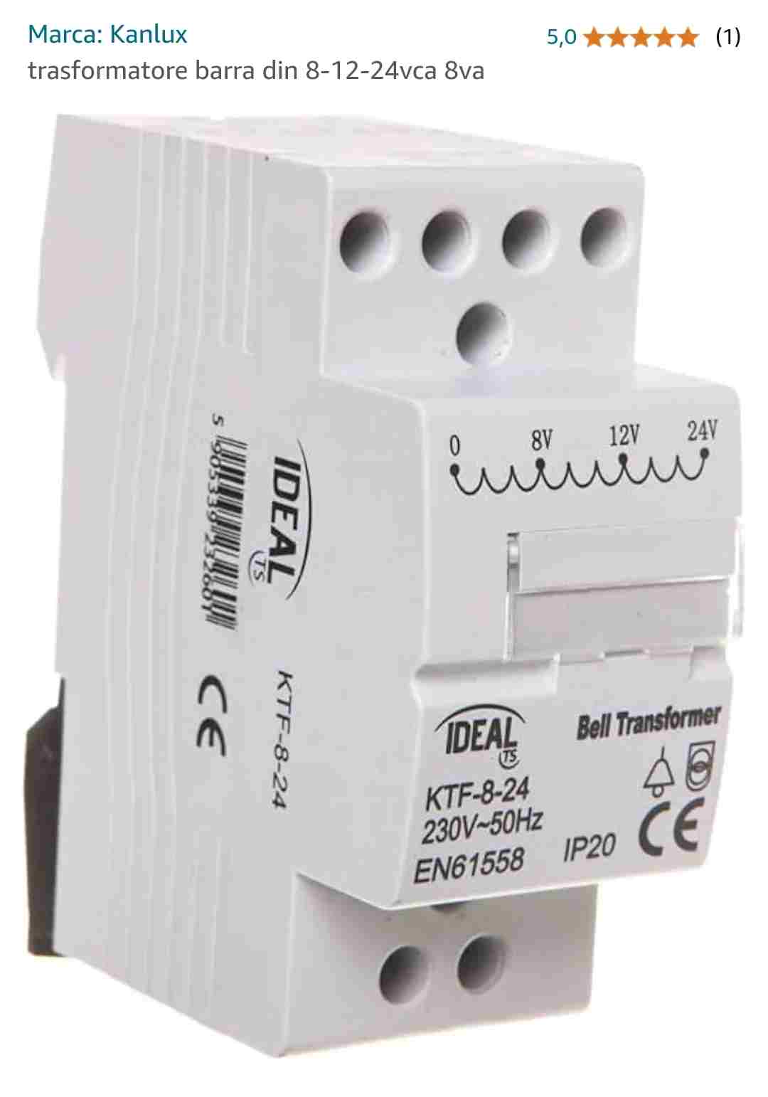

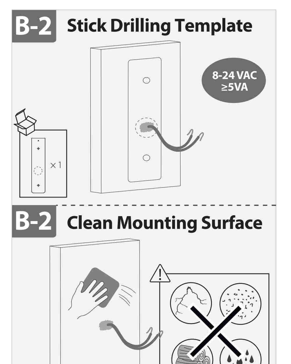

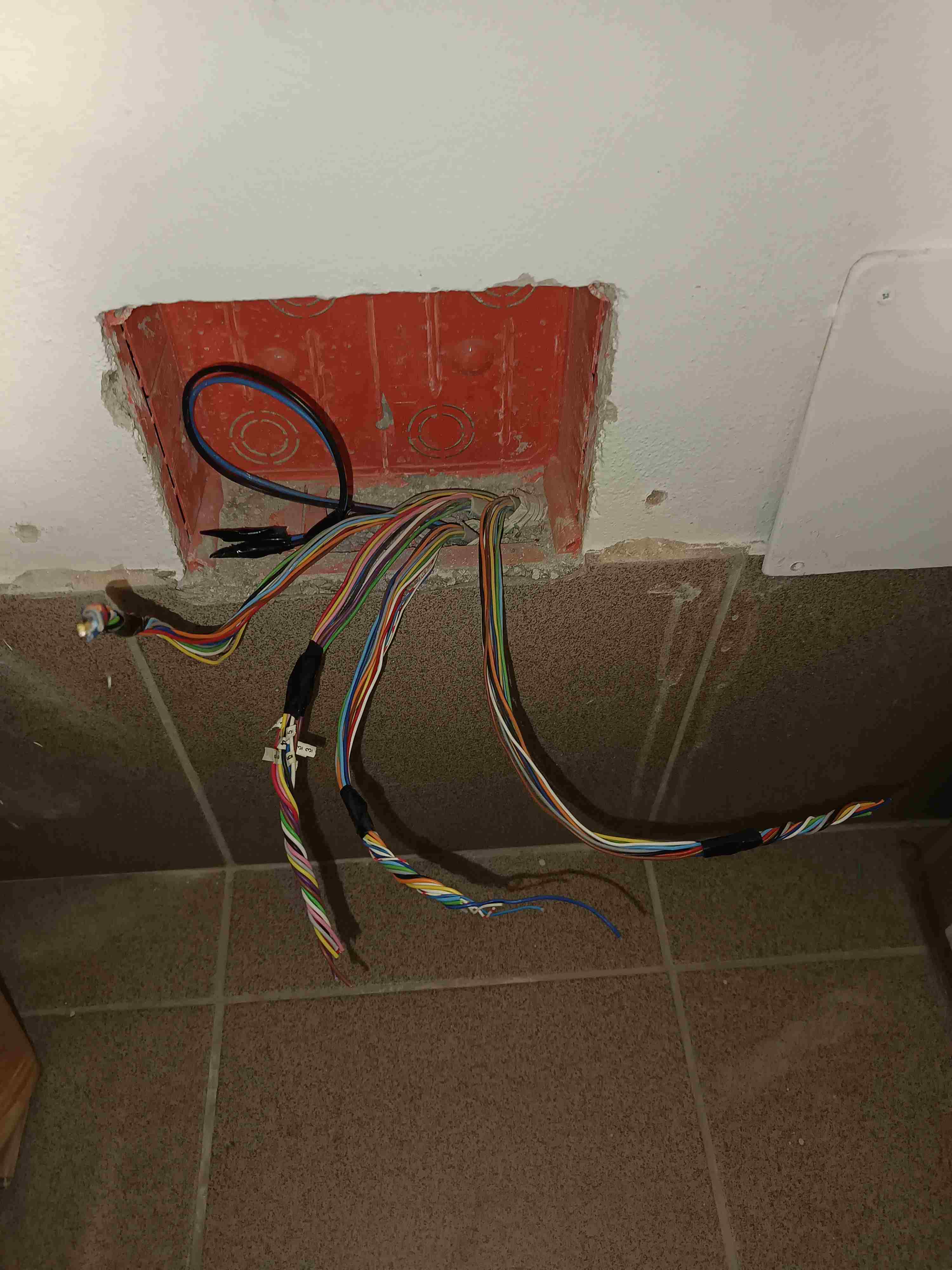

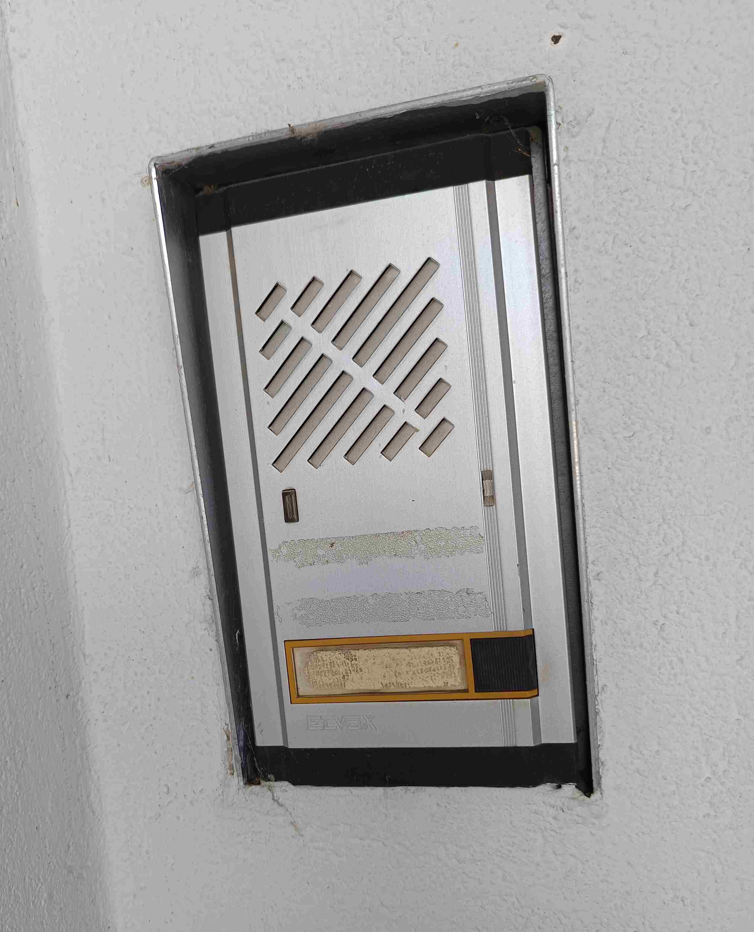

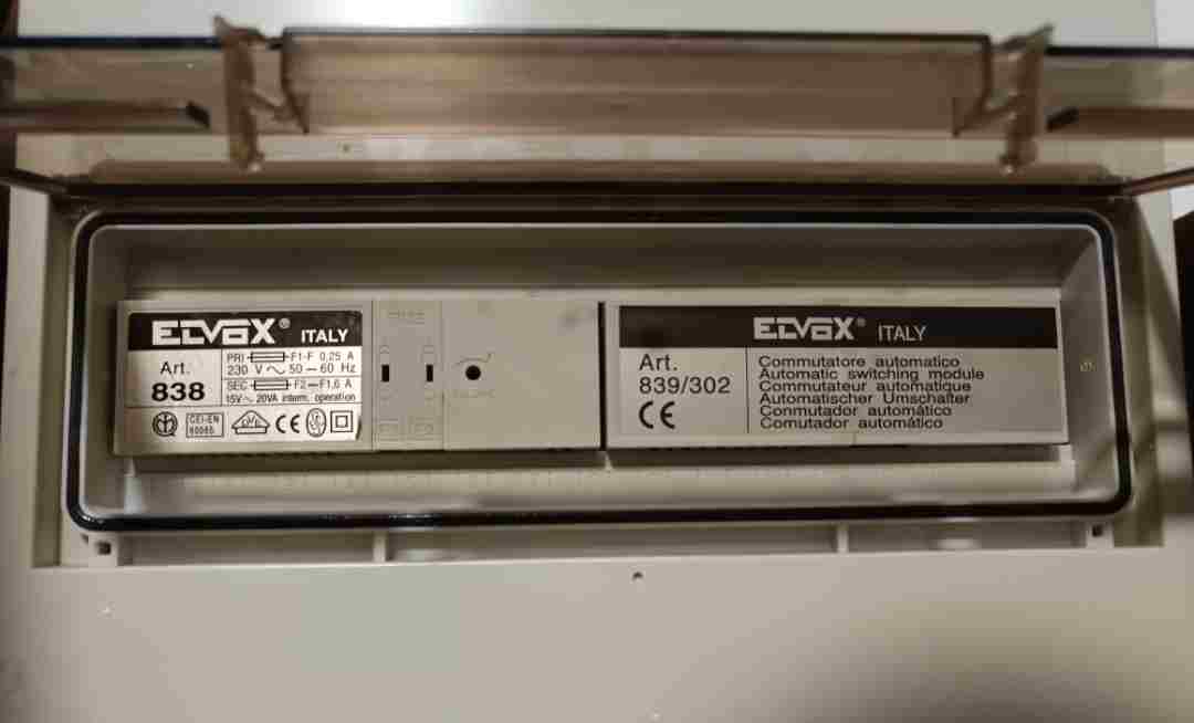

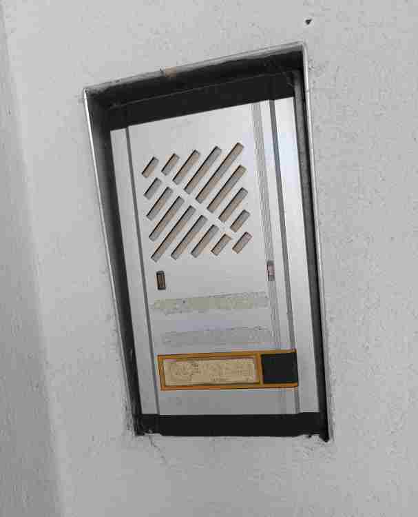

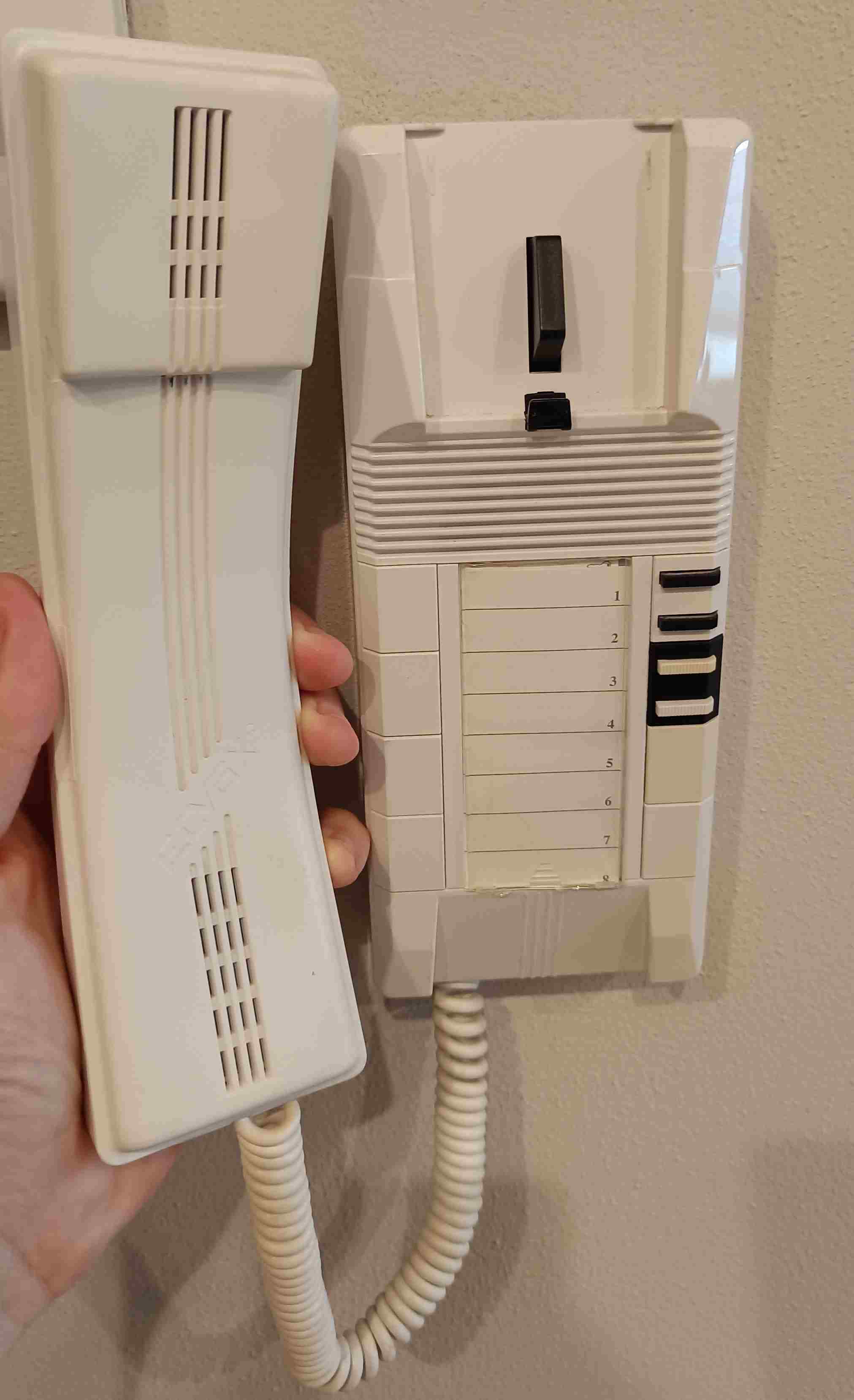

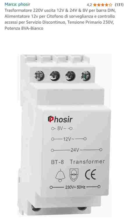

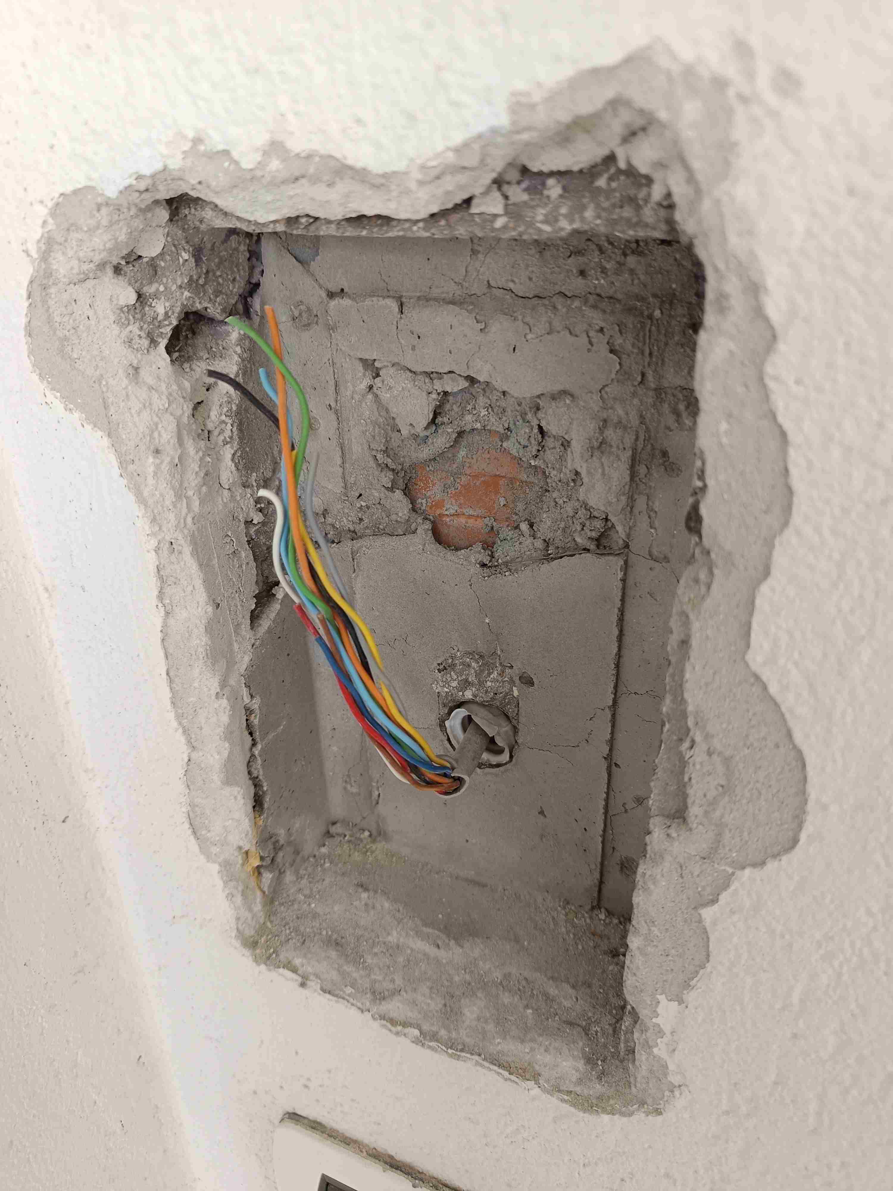

Sostituzione Elvox anni '90 con videocitofono smart
Salve a tutti,
chiediamo aiuto su questo bellissimo fortum per risolvere un quesito che riguarda la sostituzione dell'impianto citofonico Elvox di una abitazione dei primi anni 90 / 2000.
Premettendo che non siamo degli esperti, abbiamo acquistato un nuovo videocitofono smart, di un'altra marca, alloggiato esternamente al muro, che necessita di 8-24 VAC, >= 5VA, come vedete dalla foto n.4, che dialogherà tramite WiFi/4G con gli smartphone e con la sua suoneria esterna, anch'essa WiFi, che si collegherà normalmente ad una presa elettrica 10A con la sua spina.
Al momento, nell'abitazione, l'impianto citofonico comprende:
- foto n.1, trasformatore Art. 838, che valutiamo se sostituire.
- foto n.1, commutatore automatico Art. 839/302, che non ci interessa, se non serve a qualcosa.
- foto n.2, pulsante/microfono/altoparlante esterno, che vogliamo sostituire col nuovo videocitofono, che sarà all'esterno del muro, non incassato.
- foto n.3, tre cornette intercomunicanti, distritbuite all'interno dell'abitazione, che non ci interessano più e vogliamo disattivare.
- vecchio meccanismo apriporta d'ingresso, che è già stato completamente eliminato.
- pulsante alla buchetta delle lettere esterna, che non ci interessa e lasceremo staccato.
L'obiettivo che abbiamo, è quello di avere un nuovo impianto molto semplice, che comprende il solo videocitofono all'esterno, ubicato al posto di quello esistente.
Vogliamo, dunque, disattivare e rimuovere ogni vecchia parte del circuito Elvox esistente.
Come ci consigliate di procedere? Il blocco trasformatore/commutatore è evidentemente esagerato, nonchè brutto da vedersi, in quanto alloggiato in un'unità molto grande. Con cosa sarebbe possibile sostituirlo, utilizzando lo spazio del vecchio alloggiamento esterno del muro, della foto n.2?
Vi ringraziamo anticipatamente, siamo sicuri che troveremo informazioni importanti su come risolvere questa situazione al meglio, siamo disponibili ad ascoltare ogni consiglio.
VIDEOCIT 1.jpg
VIDEOCIT 2.jpg
VIDEOCIT 3.jpg
VIDEOCIT 4.jpg
Ciao kingrsm,
6 ore fa, kingrsm ha scritto:
chiediamo aiuto .......
Vi ringraziamo anticipatamente, siamo sicuri
Perdona la curiosità, ma quanti siete che scrivete al plurale? 🤣
Scherzo naturalmente, è che è appunto insolito leggere un post con il soggetto tutto al plurale, comunque non importa, scrivete come volete, non c'è nessun problema, però ti avverto che io scrivo al singolare che è più semplice ☺️
Venendo alla questione piuttosto:
6 ore fa, kingrsm ha scritto:
abbiamo acquistato un nuovo videocitofono smart, di un'altra marca, alloggiato esternamente al muro, che necessita di 8-24 VAC, >= 5VA, come vedete dalla foto n.4, che dialogherà tramite WiFi/4G con gli smartphone e con la sua suoneria esterna, anch'essa WiFi, che si collegherà normalmente ad una presa elettrica 10A con la sua spina.
Dovremmo sapere marca e modello / articolo preciso di questo impianto smart, altrimenti come facciamo a sapere come funziona e cosa serve?
Dalle foto che hai postato non è indicato nulla se nonché l'alimentazione di cui volendo puoi utilizzare ancora l'alimentatore 838, solo per la parte che eroga i 15VAC, oppure puoi prendere un nuovo trasformatore qualsiasi 230-12/24VAC.
6 ore fa, kingrsm ha scritto:
- foto n.1, commutatore automatico Art. 839/302, che non ci interessa, se non serve a qualcosa.
- foto n.2, pulsante/microfono/altoparlante esterno, che vogliamo sostituire col nuovo videocitofono, che sarà all'esterno del muro, non incassato.
Il commutatore 839/302 serviva proprio per avere i due posti esterni che non ho capito di preciso se vi servano ancora, oppure te ne basta uno solo.
6 ore fa, kingrsm ha scritto:
- foto n.3, tre cornette intercomunicanti, distritbuite all'interno dell'abitazione, che non ci interessano più e vogliamo disattivare.
Quindi usereste solo gli smartphone?
6 ore fa, kingrsm ha scritto:
- vecchio meccanismo apriporta d'ingresso, che è già stato completamente eliminato.
- pulsante alla buchetta delle lettere esterna, che non ci interessa e lasceremo staccato.
Ma non hai i cancelli e quindi le relative serrature?
Per il pulsante da eliminare, vedi tu, nessun problema.
6 ore fa, kingrsm ha scritto:
Come ci consigliate di procedere?........
Smonta tutto il vecchio impianto e collega quello nuovo, più semplice di così non si può 😁
Salve @ROBY 73grazie della risposta immediata ed esaustiva! Esattamente, dunque, la nostra idea comune sarebbe dunque quella di eliminare completamente il vecchio impianto ormai vetusto e passare ad installarne uni totalmente nuovo, come specificato nei dettagli nel post precedente.
Procederemo dunque a comprare un nuovo trasformatore più piccolo del precedente Art. 838 Elvox, perché vogliamo aggiungerlo fisicamente ad un nuovo quadro elettrico a norma, piuttosto che utilizzare il vecchio alloggiamento esistente, che verrà sostituito da una nuova scatola di derivazione interna al muro.
Tra questi due trasformatori nuovi che vi mettiamo in foto qua sotto, potreste consigliarci quale scegliere? Oppure eventualmente anche altri modelli.
Ricordiamo che le specifiche del nuovo sistema Doorbell richieste sono 8-24 VAC e >= 5VA.
Grazie ancora!
Modificato: da kingrsm
12 ore fa, kingrsm ha scritto:
Tra questi due trasformatori nuovi che vi mettiamo in foto qua sotto, potreste consigliarci quale scegliere?.......
Nessuno dei due, perché sono per uso discontinuo, nel senso che il carico può essere collegato per un breve periodo di qualche secondo, un minuto, sono fatti per campanelli che suonano appunto saltuariamente e breve tempo.
Cerca QUESTO, oppure QUESTO che sono appunto per uso continuo, sono della stessa tipologia, cambia solo la potenza e per quello che serve a te sono sufficienti.
Quindi se i dispositivi esterni sono due, ti consiglio l'acquisto di quello da 16VA, con quello da 10VA saresti troppo "tirato" e collegali sull'uscita da 12V piuttosto che quella da 24V, visto che di solito i trasformatori in Tensione Alternata erogano anche 3/4V in più del dato di targa.
E quindi, per questi cosa ci dici?
23 ore fa, ROBY 73 ha scritto:
Quindi usereste solo gli smartphone?
23 ore fa, ROBY 73 ha scritto:
Ma non hai i cancelli e quindi le relative serrature?
Facci sapere gli sviluppi, prego
Ciao @ROBY 73e grazie ancora per l'aiuto.
Premetto dicendo che purtroppo gli ABB non li troviamo disponibili nelle nostre zone, ma stiamo pensando di comprare un Vemer TMC 15/24, che eroga 12-24 VAC e potenza 15 VA, le specifiche dicono che è adatto all'uso continuativo. Pensiamo di comprarlo per circa 25.00 euro, speriamo sia la scelta giusta.
Confermo che il nuovo impianto videocitofono è semplicemente un corpo esterno, collegato tramite wifi ad un corpo suoneria interno alla casa. Non ci sono cancelli, ne' serrature esterne da pilotare.
Il corpo del videocitofono esterno necessita di 8-24 VAC e almeno 5VA, che gli erogheremo tramite quel trasformatore di cui parlavo poco fa. Se ci consigli 12 V, useremo quella uscita, grazie.
Il corpo suoneria si collega ad una spina qualsiasi interna alla casa, dialoga con il corpo videocitofonico esterno e con gli smartphone tramite Wi-Fi/4G.
Allego qualche nuova fotografia del proseguimento del lavoro, abbiamo smontato il vecchio citofono esterno, con grande fatica, era murato, dovremo riempire lo scasso nel muro con mattone,malta e poi intonaco, ma non c'è problema, dobbiamo in ogni caso verniciare la parete intera.
Allungheremo anche il corrugato esistente per portarlo a filo nuova rasatura, poiché il nuovo videocitofono è esterno al muro, l'area comunque è ben protetta dalla pioggia.
Allego anche fotografia della scatola muraria che era dietro il gran quadro che conteneva Trasformatore e Commutatore.
Abbiamo un dubbio: abbiamo raggruppato ed isolato fase e neutro che davano tensione al trasformatore Elvox, che andranno ovviamente nel nuovo trasformatore che stiamo per comprare. C'è un modo semplice e veloce per capire quali sono i due fili da 12V che dobbiamo collegare al trasformatore, che arrivano già esternamente dove c'era il vecchio citofono? Uno è sicuramente nero, ma l'altro?
39 minuti fa, kingrsm ha scritto:
stiamo pensando di comprare un Vemer TMC 15/24, che eroga 12-24 VAC e potenza 15 VA
Sì ok!
39 minuti fa, kingrsm ha scritto:
Se ci consigli 12 V, useremo quella uscita
Sì esatto.
39 minuti fa, kingrsm ha scritto:
..........C'è un modo semplice e veloce per capire quali sono i due fili da 12V che dobbiamo collegare al trasformatore, che arrivano già esternamente dove c'era il vecchio citofono? Uno è sicuramente nero, ma l'altro?
Visto che l'impianto è completamente nuovo e hai già smontato tutto, è assolutamente indifferente, puoi usare quelli che vuoi, comunque se puoi proprio seguire quelli vecchi, usa il nero ed il grigio che alimentavano la lampadina che in teoria era sempre alimentata.
Modificato: da ROBY 73
  • 2 weeks later...
Il montaggio del nuovo sistema e lo smontaggio del vecchio è andato a buon fine, grazie ancora per l'aiuto. Essendo tutto ancora in buono stato, con tanto di istruzioni cartacee originali, credo che lo metteremo in vendita da qualche parte, magari nei mercatini, non si sa mai.
Abbiamo, tuttavia, optato per fare erogare al trasformatore una tensione di 24V anziché solo 12V, perché il software interno al videocitofono ci ha segnalato che la sua batteria interna d'emergenza, che viene sempre mantenuta sotto carica, era in "carica lenta".
Essendo il dispositivo nuovo e mai stato caricato, con questa carica lenta di soli 12V, dopo circa due giorni di test, la faceva caricare di circa solo l'1% al giorno.
Passando invece a 24V, ora si carica a circa il doppio della velocità.
Valutiamo qualche settimana come procede e se dovessero esserci delle anomalie segnalate, torneremo a 12V, per fortuna è un'operazione estremamente semplice.
11 ore fa, kingrsm ha scritto:
Il montaggio del nuovo sistema e lo smontaggio del vecchio è andato a buon fine
Ok ottimo.
11 ore fa, kingrsm ha scritto:
..........Passando invece a 24V, ora si carica a circa il doppio della velocità.
Ok, se il sistema regge quei 2/3V in più rispetto ai 24V di targa, nessun problema.
11 ore fa, kingrsm ha scritto:
Valutiamo qualche settimana come procede e se dovessero esserci delle anomalie segnalate, torneremo a 12V,
Vedi tu, si sarebbe già danneggiato credo se ci fossero problemi, a questo punto puoi lasciarlo anche sui 24V, poi vedi tu.
Ciao prego
