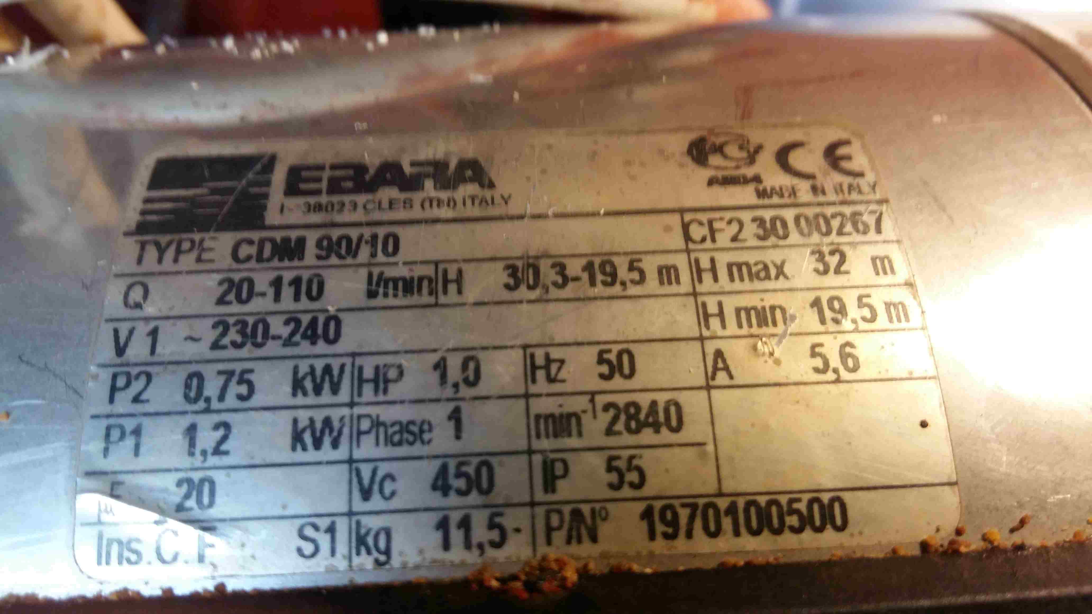

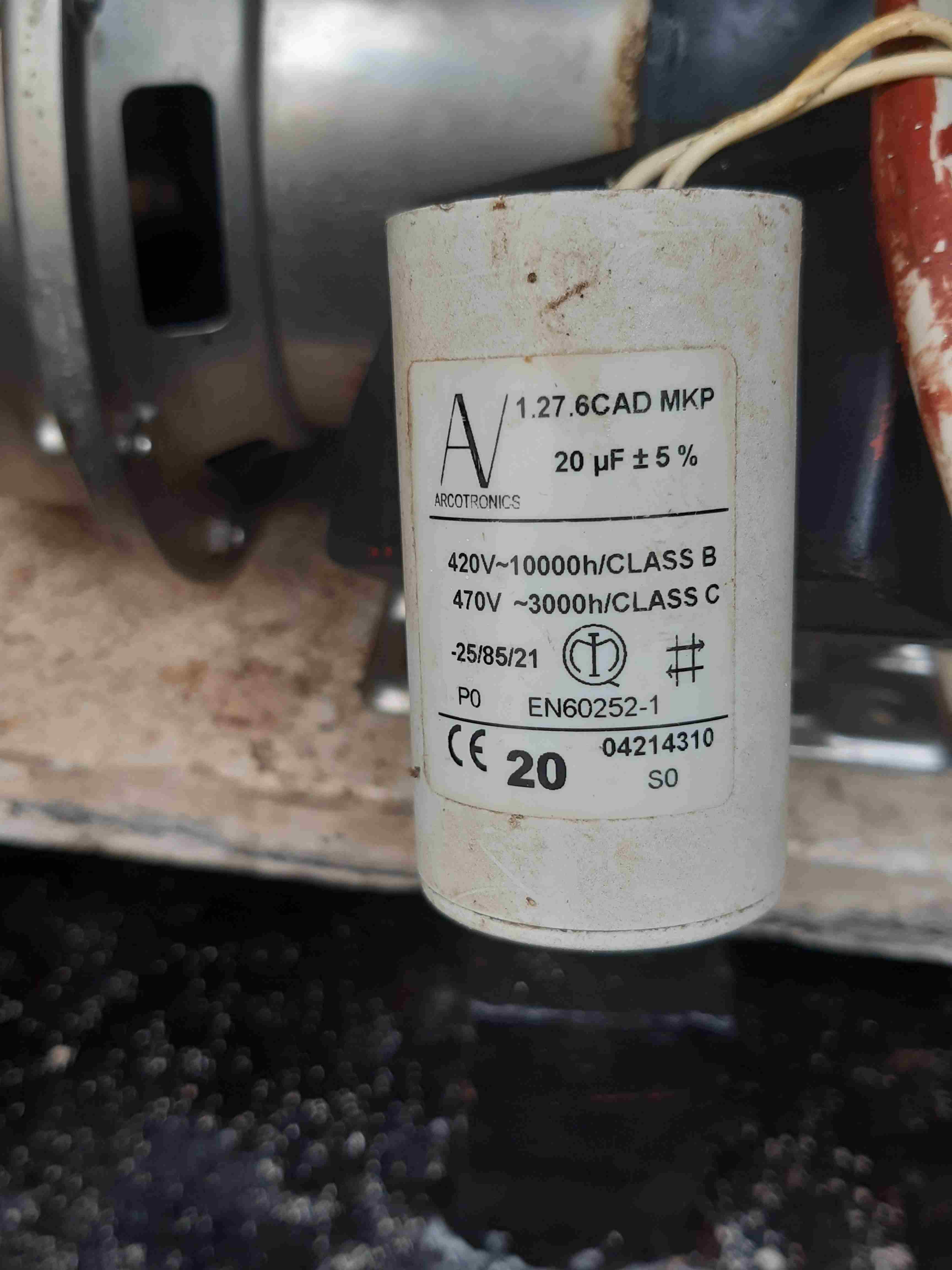

Condensatore pompa Ebara
Un consiglio un condensatore compatibile da tenere di scorta per una pompa aspirante Ebara che porta l'acqua in casa, attualmente monta quello in figura che ha circa 15 anni dimensioni: lunghezza 70 cm e diametro 40 cm perchè ha un alloggiamento limitato. Ancora una domanda stavo vedendo i condensatori della stessa marca Arcotronics senza trovare quello in figura e i prezzi variano da 60 a oltre 100 euro, prezzo inferiore se usato ma è normale? Alcuni anni fà sostituii il condensatore di una pompa ad immersione Lovara da 1,5 HP lo pagai circa una 15 di euro. Grazie
Ti serve un semplice 20uF (microFarad) 450V, coi 2 fili invece che i faston.
Il formato/tipologia penso si chiami CBB60
Modificato: da Dumah Brazorf
Quel condensatore costa parecchio perchè è un ottimo condensatore, tanto è vero che dopo 15 anni sembra stia lavorando ancora egregiamente.
Tenere i condensatori "fermi", ovvero senza alcuna tensione applicata, per lungo tempo non fa molto bene al condensatore, tanto che prima di metterlo in servizio antrebbe rodato per alcune ore con tensione dolto inferiere che cresce lentamente sino a raggiungere il valore di normale impiego.
Comunque devi ricercare un condensatore da 20µF +/-5% 420V classe B di protezione e 470V protezione classe C
Si trovano anche condensatori simili, dal costo <20€, però la qualità sarà inferiore.
Quel condensato con misure in mm e non cm come indicato costa meno di 10euro, facilmente lo trovi con i faston e il bullone, quest' ultimo lo tagli o togli e piegando i due faston ( se sono doppi due li tagli) ci entra.
