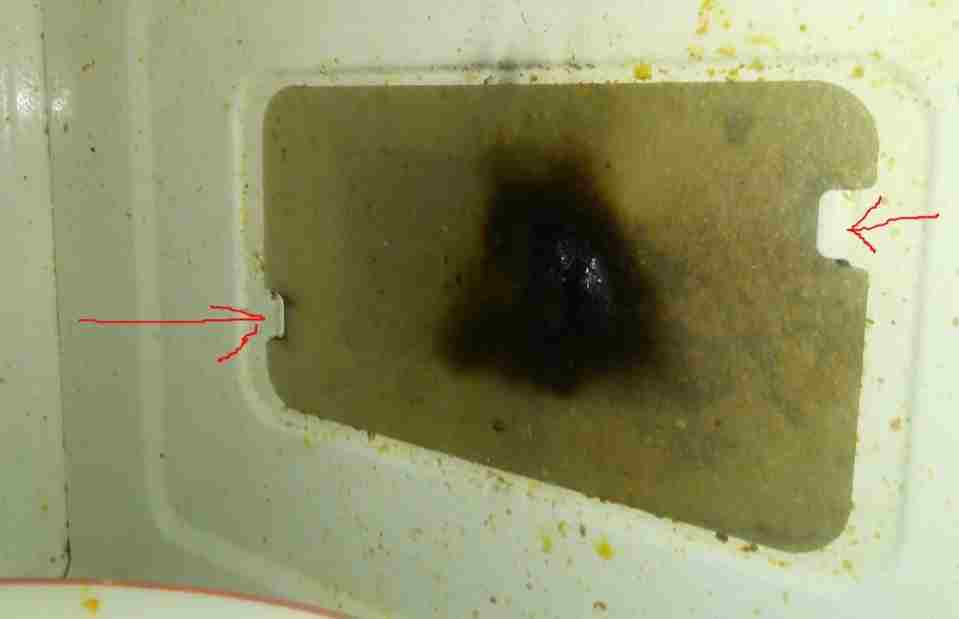

Microonde Whirlpool bruciatura Mica
Salve, finestrella mica sbruciacchiata e con giusta ragione oggi si e' ribellata !!Scintille e scariche sulla zona !! Domanda = visto che non e' facile trovare la dimensione esatta  ( circa 13 x 7 cm ) avrei pensato di acquistarene su ebay una generica da ritaglare in minura esatta....
Se per prova e vedere che tutto funziona tolgo la vecchia , e provo il tutto senza niente....va bene come test momentaneo ??
Mi sembra che la sostituzione sia semplice, quindi allargando le 2 linguette a lato ( vedi freccette) senza bisogno di aprielo....giusto ??
Saluti Grazie.
 Non devi allargare niente , acchiappala al centro e piega quel tanto  per farla uscire dai fermi.
Compra un foglietto di mica dai ricambisti , ci appoggi la vecchia in un angolo dove già puoi ricavare due lati , ti segni il resto con una penna e tagli con delle forbici .
metti al suo posto piegando come prima  .
Se pieghi le alette si rompe la protezione di smalto superficiale
OKKK!!  Grazie.....loposso testare 1 minuto che tutto funziona unaa volta tolta senza mica ??  1 tazza d'acqua ...?? si ??
Mica tolta.....mahhh.....le scariche provengono da dentro la finestra.....dal Magnetron.......si puo' tentare una riparaz..?? Diodo ??-----
7 ore fa, stef99 ha scritto:
dal Magnetron.......si puo' tentare una riparaz..?
Buttalo !
Sia la griglia al Berillio, che le scorie volatili da scarica, sono CANCEROGENE !
Che io sappia ,  e fatto ,  senza mica  non va provato ,
 perché fa scariche .
