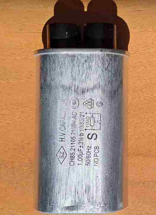

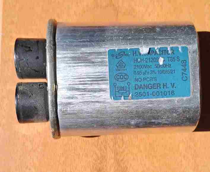

Microonde Samsung GE87Y rompe il condensatore
Salve a tutti, come da titolo ho un forno a micronde Samsung GE87Y. Mi sono accorto tardi che non scaldava più, l'ho aperto una prima volta e ho trovato il fusibile rotto, ma una volta sostituito e avviato, il micronde generava un rumore sordo. Ho allora sostituito il condesatore ed è tornato a funzionare... ma per una giornata! Durante il funzionamento a massima potenza il condensatore si è di nuovo rotto e la macchia ha ricominciato a fare lo stesso rumore, tuttavia il fusibile è ancora integro. Quale può essere il problema?
Allego due foto, del condensatore precedente e di quello sostituito.
Grazie in anticipo per l'aiuto.
Saluti
Vecchio:
Vecchio condensatore.jpeg
Nuovo, ma rotto pure esso:
Nuovo condensatore, ma rotto anch'esso.jpeg
Modificato: da Antoniofar
O il condensatore di ricambio è di cattiva qualità, oppure più probabilmente hai un problema sul generatore di ala tensione.
Ma lo hai misurato col capacimetro o pensi tu che sia di nuovo rotto?
23 ore fa, Stefano Dalmo ha scritto:
Ma lo hai misurato col capacimetro o pensi tu che sia di nuovo rotto?
Salve, no non ho un capacitometro. Semplicemente ho già acquistato un terzo capacitore.
Ho messo un bicchiere con un pò d'acqua nel micronde e fatto funzionare il microonde per 5 secondi. Usando quello che penso sia rotto il microonde fa il rumore sordo che dicevo e non scalda l'acqua. Con il nuovo condensatore, lo stesso tempo e la stessa quantità d'acqua il nuovo condensatore la scalda e il micoonde non fa rumore.
Comunque ora non sto utilizzando il micoonde per paura di rompere sia il nuovo condensatore che il fusibile.
23 ore fa, Livio Orsini ha scritto:
O il condensatore di ricambio è di cattiva qualità, oppure più probabilmente hai un problema sul generatore di ala tensione.
Come posso verificarne l'integrità del generatore?
Grazie per l'aiuto.
54 minuti fa, Antoniofar ha scritto:
Come posso verificarne l'integrità del generatore?
Scusa la franchezza; non credo che sia un lavoro alla tua portata, oltre a tutto c'è la presenza di tensioni pericolose.
Capisco la preoccupazione, mi riferivo a verifiche che posso fare a macchina spenta. Ma forse non è il mio caso.
Ad ongi modo se quando parla di generatore si riferisce al trasformatore ne ho misurato resistenze degli avvolgimenti
- primario 2,5 ohm
- secondario 173 ohm
mentre il collegamento al magnetron è di 0,5 ohm.
Credo sia apposto.
Perdoni l'insistenza ma se vi sono altre verifiche che posso fare in sicurezza e con il multimetro sono assolutamente dipsonibile a farle.
Saluti
No, io non conosco altre misure/verifiche che puoi fare ad apparecchio spento.
Puoi misurare i diodi con il tester, ma aggiungendo in serie ai puntali 2 batterie da 9 volt.
Essendo  i diodi per alta tensione e' necessaria una tensione maggiore per provarli nei due versi,
tanto basta misurare se conducono o no, il valore di resistenza non importa.
Naturalmente la misura va fatta con i diodi dissaldati dal circuito.
Occhio che il condensatore potrebbe essere carico a 2 KV
Modificato: da NovellinoXX
