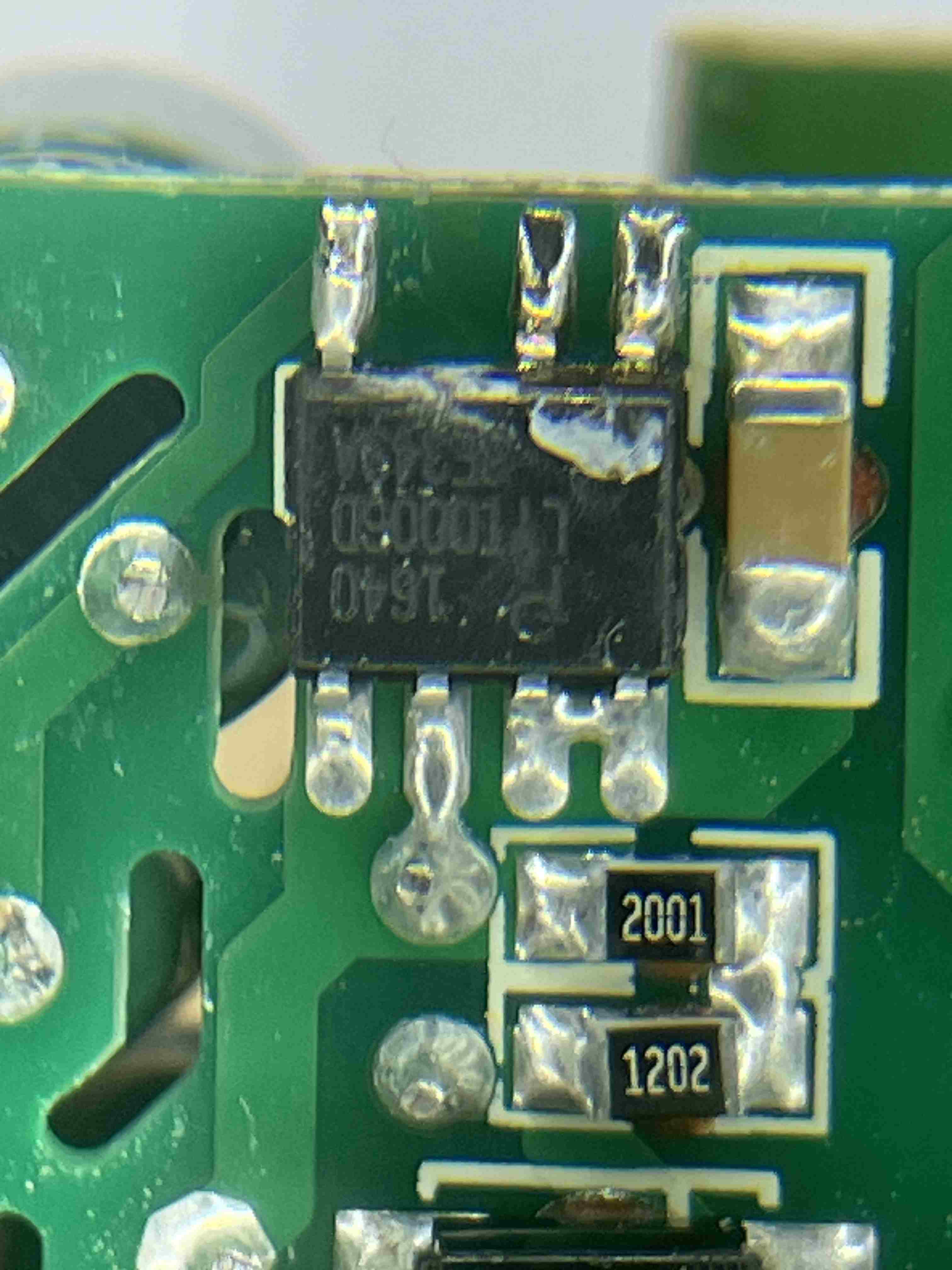

Adolfo69 Inserito: 14 settembre 2024 Segnala Inserito: 14 settembre 2024 Ciao a tutti Per favore , mi potete aiutare a capire che tipo di componente si tratta ed un eventuale equivalente? grazie
ALLUMY Inserita: 14 settembre 2024 Segnala Inserita: 14 settembre 2024 (modificato) Scusa non puoi dargli prima una pulitina e poi magari fare una foto diritta dove si leggano bene le stampigliature? Prova a vedere qui Modificato: 14 settembre 2024 da ALLUMY
Nik-nak Inserita: 14 settembre 2024 Segnala Inserita: 14 settembre 2024 Il componente è un LYT0006D della Power Integrations. QUI trovi il datasheet, e qui EBAY lo puoi acquistare.
Adolfo69 Inserita: 15 settembre 2024 Autore Segnala Inserita: 15 settembre 2024 21 ore fa, Nik-nak ha scritto: Il componente è un LYT0006D della Power Integrations. QUI trovi il datasheet, e qui EBAY lo puoi acquistare. Grazie mille per la celere risposta…. Ho rifatto la foto, meglio di così non riesco…
Riccardo Ottaviucci Inserita: 16 settembre 2024 Segnala Inserita: 16 settembre 2024 con LYTC006D non trovo nulla
ALLUMY Inserita: 16 settembre 2024 Segnala Inserita: 16 settembre 2024 (modificato) Lyt0006d Modificato: 16 settembre 2024 da ALLUMY
Adolfo69 Inserita: 16 settembre 2024 Autore Segnala Inserita: 16 settembre 2024 Grazie mille a tutti!!! Acquistato !
